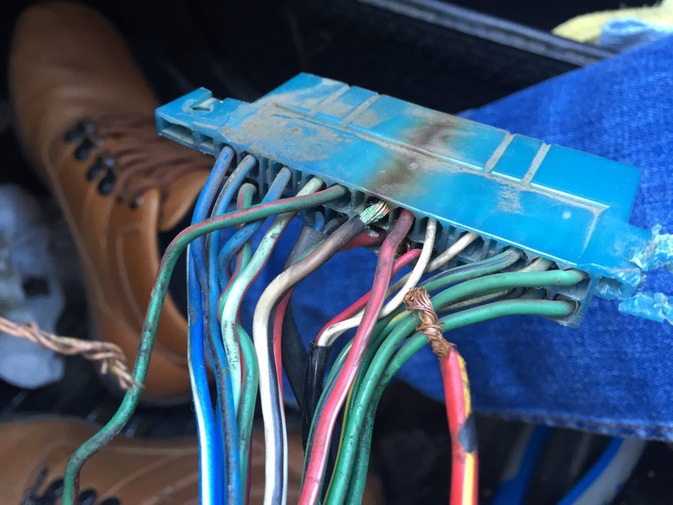

Была у меня запавшая кнопочка форсунок омывателя лобового стекла, досадная поломка и так как надо было собираться в дорогу Красноярск — Южно-Сахалинск, вкрутил в неё саморез, дабы иметь возможность отжимать её обратно… И вот наконец, добрался из Японии, модуль переключения дворников и поворотов… И каково же было моё удивление, когда обнаружил следы былого ЧП в контактной группе … Кто-то, без задней мысли, видимо, решил подвесить на проводку фар, что-то жутко мощное, вероятно противотуманки, которые, я знаю, были в 2011 году… В итоге пришлось потратить в три раза больше времени… Единственное, клаксон и аварийка так и не заработали … Полезу ещё с тестером искать релюшки аварийки и клаксона… К слову, клаксон на какое-то время появлялся в Бурятии … Шибко уж раздолбайские там дороги…

Была у меня такая колонка в сборе, отдал на катер…
у меня тоже самое с клавишей дневного света
