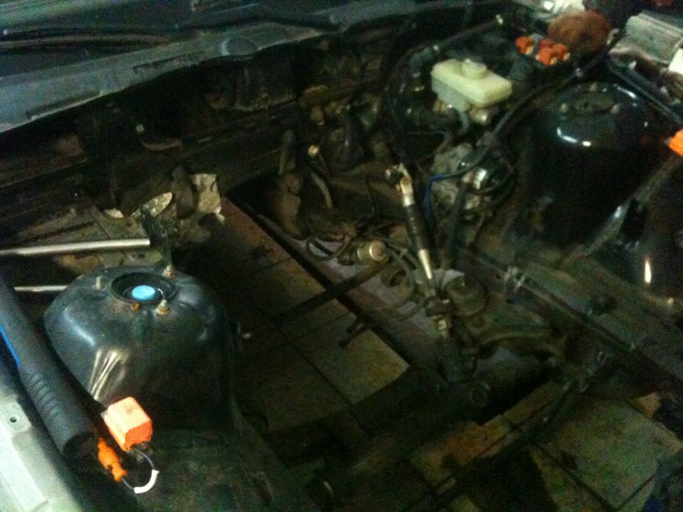

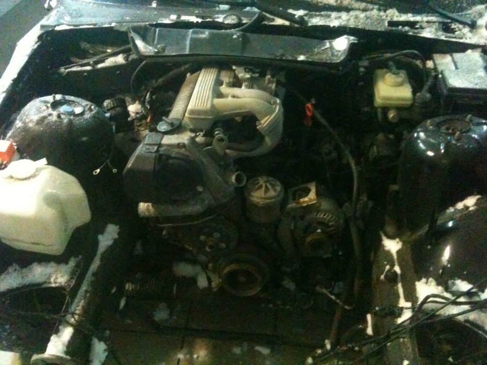

Те, кто следил за моим БЖ, помнят, что я нашел донора Е36 с мотором М40В16. Однако кое что с машины уже было снято и продано, поэтому мне предстояло найти/докупить стартер, ДМРВ в сборе, трос газа, радиатор со шлангами, ремень навесного, и еще некоторые детали, так сразу не вспомню. Но все это была только верхушка айсберга… весь жир проявился уже в процессе свапа. Пару фото, как все начиналось:

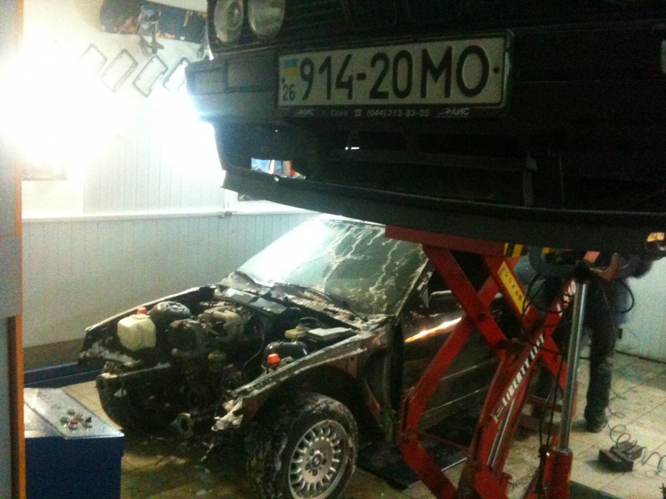

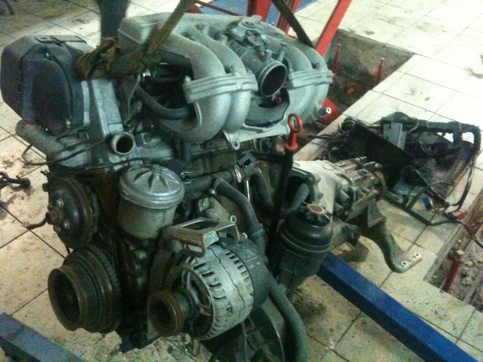

Мотор с КПП из Е36 вынули быстро и без проблем. Потащили все это дело к моей:

Потирая руки, быстро привинтили подушки к подрамнику, и начали ставить мотор. Оп-па! Лапы от е36 не подходят к подрамнику е30. Начал злиться… и прозванивать разборки. Нашел идеальные лапы, купил:

Получив лапы, сразу поставили их на место, и наконец то взялись опускать мотор на подрамник. Оп-па! Поддоны для М40 в кузовах е30 и е36 разные как небо и земля! Твою же ж мать… Снова телефон, снова разборки и чувство шока от озвученной цены — 150 долларов! И это за б\у! Остановите Землю, я сойду. Причем поддон для е36, который у меня остался стоит 50 долларов. Продам еще дешевле, так что пишите, если кому нужен.
Поддон я в итоге купил, выбора то нет, как и пути назад. Продавец был настолько добр, что малый поддон он дал новый, за что ему респект и уважуха \m/
К поддону пришлось купить две новых прокладки и дорогой герметик Reinz, ибо он лучший. Поставили поддон, и мотор просто залетел под капот моей е30, будто всегда там был.

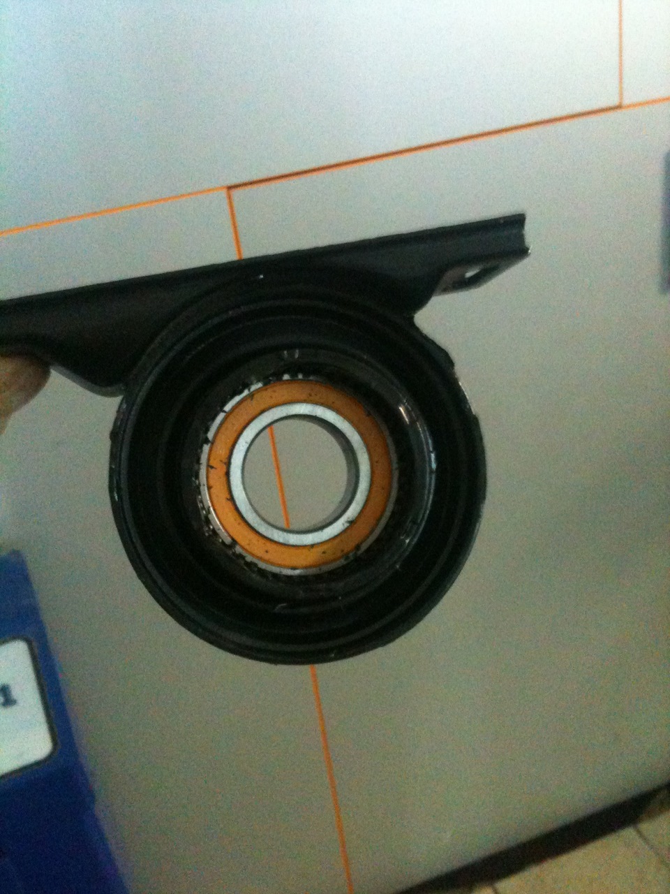

После мотора настала очередь кардана. От м10 кардан не подошел, поэтому взяли с донора е36. В нем шумел подшипник, пришлось и его сменить на новый *facepalm*
