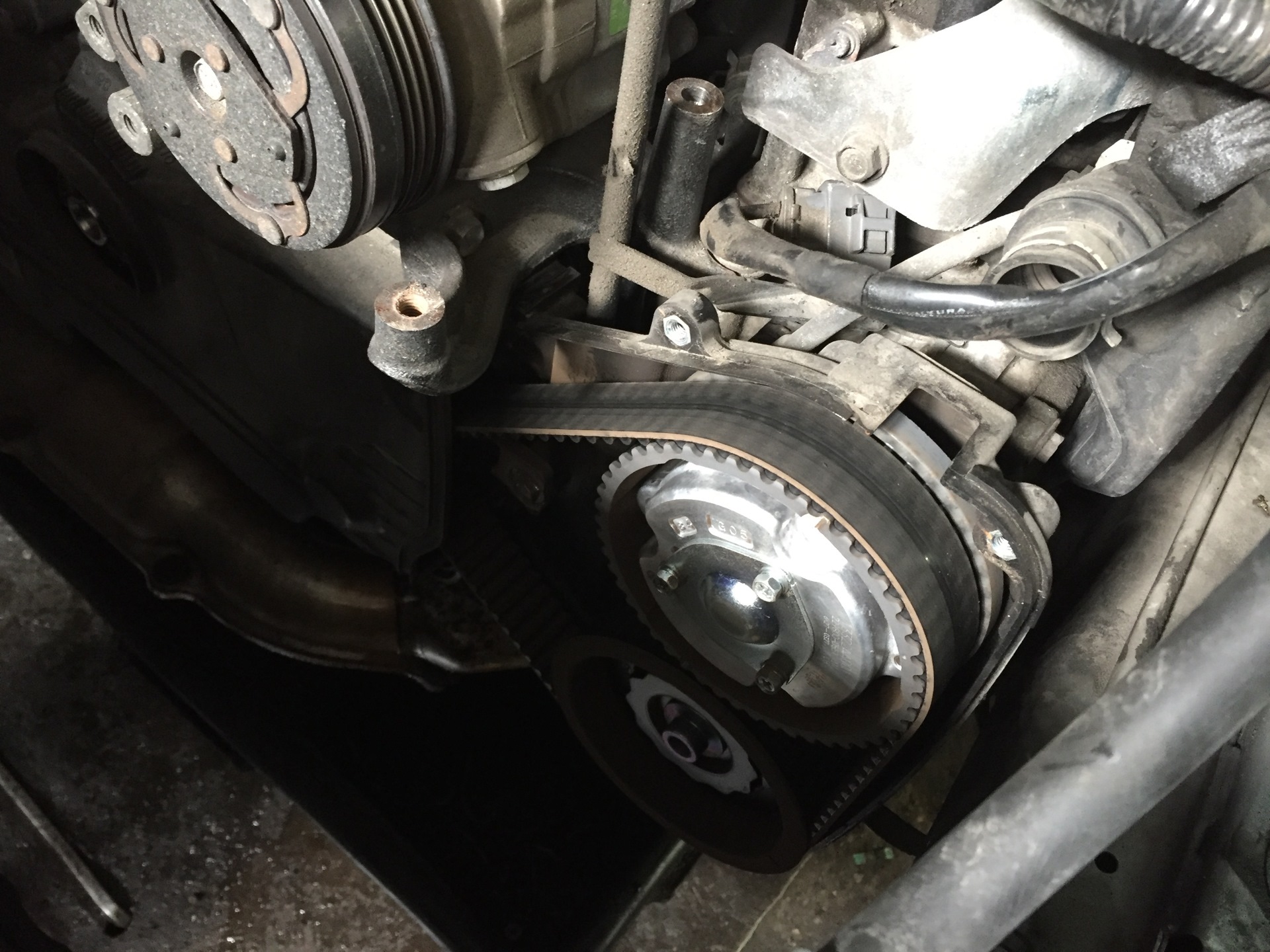

Пришло время ТО105.

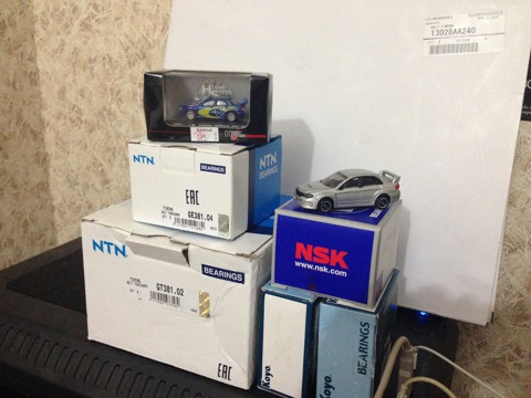

Работы проводились в Созвездии руками Влада Бороды. Все необходимые запчасти были куплены заранее, кроме штуцера 21369AA040 вместо заглушки в блоке, про него совсем забыл. С утра пришлось обзванивать все магазины и разборки, нигде его не оказалось. И только в "Субару Мир" на Митрофаньевском шоссе он оказался, один единственный и прямо на складе. Как будто меня и ждал. Через час они уже привезли его в Созвездие. Респект им и уважуха. А еще накануне Carrol мне продал трубку маслоохладителя 21328AA140 вместо нужной мне, как выяснилось только в момент установки, трубки 21328AA011. Нужная мне трубка оказалась на складе Созвездия, а неправильную в тот же день вернул Carrol. Согласились принять ее даже распакованную и полапаную грязными ручищами. Тоже большой респект ребятам.
В общем, в тот день небеса были на моей стороне, и все случавшиеся нежданчики решались быстро и без особых проблем.
Список запчастей получился такой:
— Сальник распредвала фазы 806742160 — 2 шт. / 569,84 р.
— Сальник распредвала 806732160 — 2 шт. / 512,96 р.
— Сальник коленвала (перед) 806733030 — 1 шт. / 256,43 р.
— Уплотнитель шестерни распредвала 806939040 — 2 шт. / 227,94 р.
— Ремень ГРМ DOHC 13028AA240 — 1 шт. / 8072,77 р.
— Ролик обводной ремня ГРМ Koyo PU306030FRR9H — 2 шт. / 740 р.
— Ролик обводной ремня ГРМ NSK 59TB0515 — 1 шт. / 1005 р.
— Натяжитель ремня ГРМ с роликом INA 531065520 — 1 шт. / 2950 р.
— Ролик обводной ремня ГРМ 13073AA230 — 1 шт. / 1222 р.
— Прокладка помпы 21114AA051 — 1 шт. / 123,47 р.
— Термостат 21200AA072 — 1 шт. / 873,76 р.
— Прокладка термостата 21236AA010 — 1 шт. / 104,47 р.
— Угловой шланг 807611031 — 2 шт. / 550,84 р.
— Трубка маслоохлодителя 21328AA011 — 1 шт. / 798 р.
— Прокладка маслоохладителя 21370KA001 — 1 шт. / 218,44 р.
— Теплообменник 21311AA071 — 1 шт. / подарок
— Помпа 21111AA240 — 1 шт. / 6864 р.

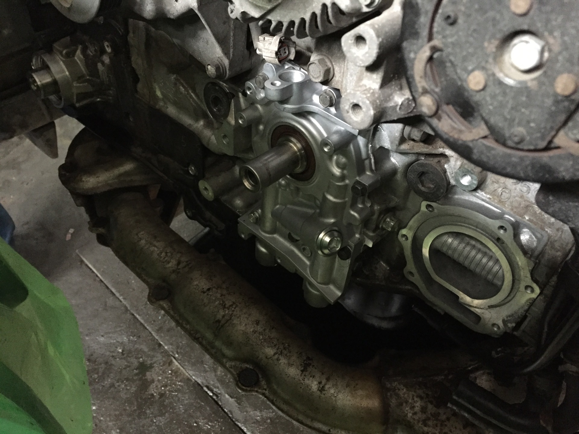

— Насос масляный 12мм — 15010AA310 — 1 шт. / 6125 р.
— Уплотнительное кольцо межблочное 10991AA001 — 1 шт. / 95 р.
— Штуцер 21369AA040 — 1 шт. / 1850 р.
— Шланг помпы верхний 807612011 — 1 шт. / 371,45 р.

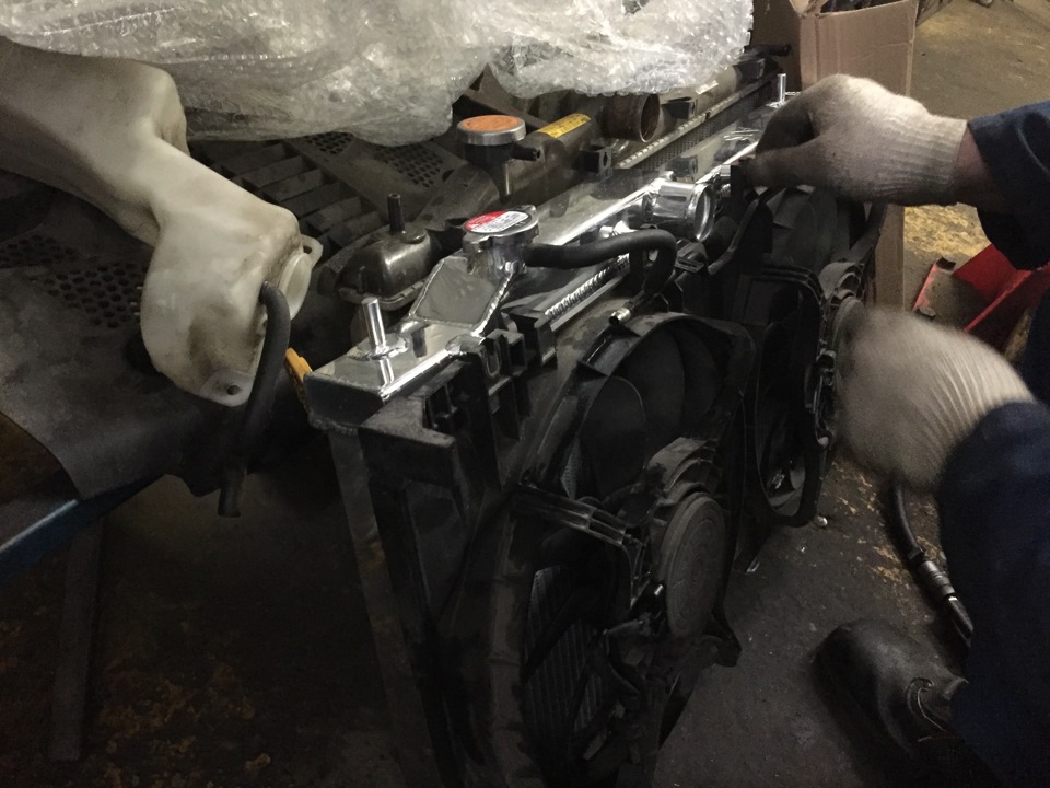

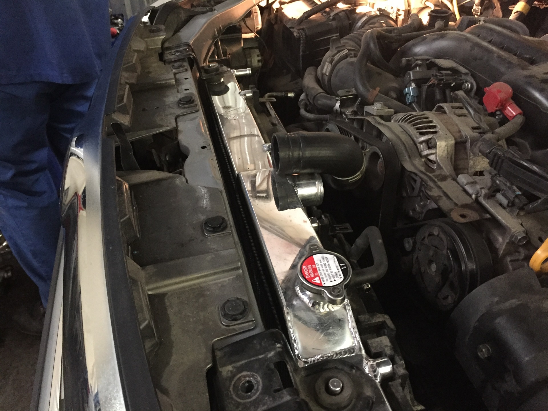

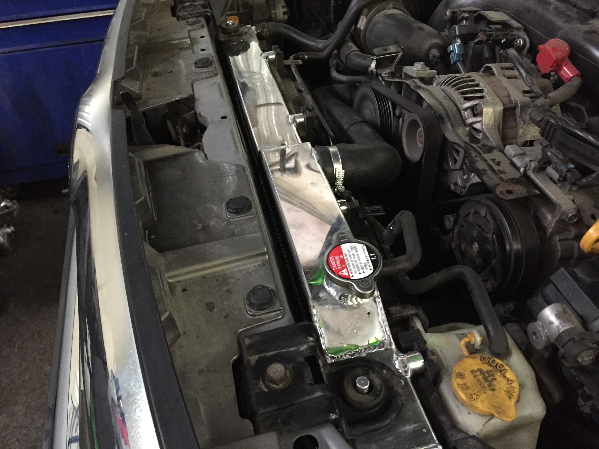

— Алюминиевый радиатор AJS 40мм — 1 шт. / 12650 р.
— Антифриз Akira LLC — 8 л. / 2008,3 р.
Итого запчасти: 48189,67 р.

— Замена масляного насоса

артикул радиатора не подскажите?
Вот ajs.su/radiatory-patrubki…ubaru-legacy-bl5bp5-akpp/
Спасибо уже купил и установил.
