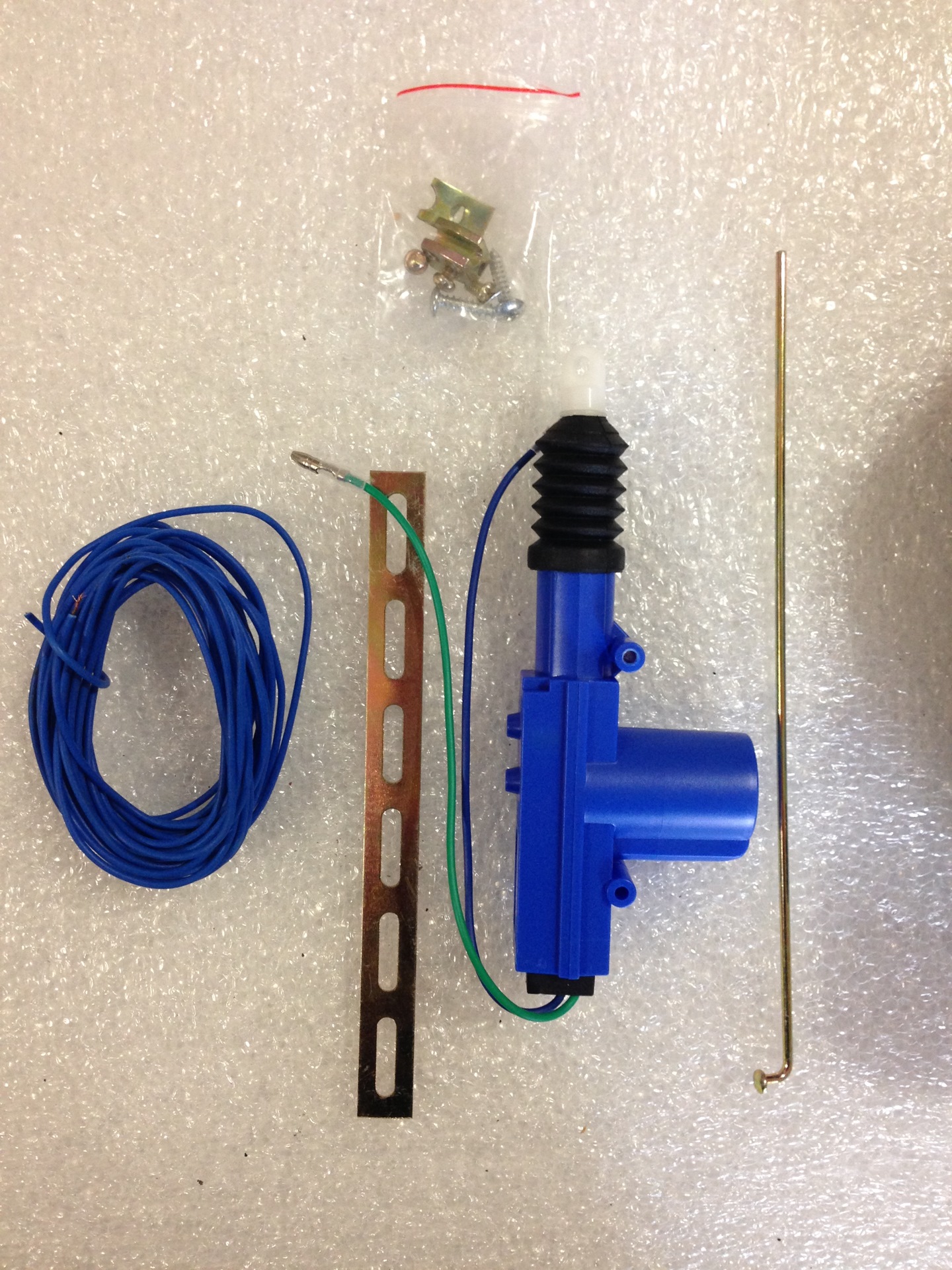

В предыдущих записях я описывал установку дистанционного модуля управления ЦЗ. На выкидном ключе, который идет в комплекте с модулем, есть клавиша дистанционного открытия багажника. Из самого модуля выходит провод полярность которого можно менять на модуле управления. У меня выходит (+).
Был куплен:
1.Электро привод открытия двери 2-х проводной
2. 5 м провода,
3. В наличии был тросик печки с ГАЗели,
4. Пружина вилки сцепления с классики
В основном люди ставят эл. привод на крышку багажника, но изучив множество работ по этой теме, было решено ставить в левое крыло с использованием дополнительного тросика.
Провод был протянут по левой стороне машины, сняв порожки и пластик стойки, весь пластик снимается очень легко. Далее из пластины для крепления профилей (по простому пэшки) был выгнут кронштейн для крепления эл. привода, никаких схем нет, все подгиналось по месту. Вся конструкция получилась болт ин, ничего сверлить не пришлось. Тросик был притянут стяжками к родному тросику и зацеплен за рычажок замка багажника, другая сторона тросика была закреплена за эл.привод.
После всех манипуляций все работает)

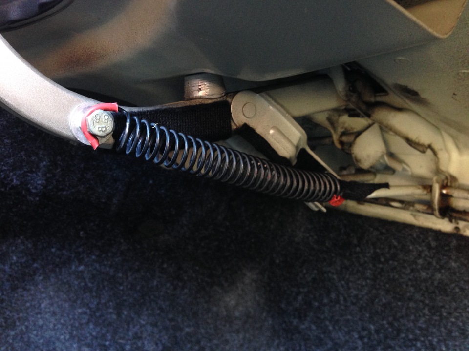

Далее начал мудрить с пружинками, что бы крышка автоматически поднималась. С одной стороны прицепил пружину, но крышка при открытии быстро открывалась и билась отбойниками, не порядок. Решил одну пружину прикрепить как противовес, что бы работала в другую сторону. Что бы ничего не сверлить прикрутил болт, за который зацепил пружину. Все места трения были проклеены маделином, посмотрим на сколько хватит его, а на кончики пружин надел термоизоляцию. Результатом доволен. Крышка поднимается плавно, но не до самого конца. Надеюсь на фото и видео все понятно.

А по подключению как? С блока ЦЗ идет 1 провод я так понимаю с плюсом. Нам нужен на толкателе только 1 тоже на выброс толкателя…Просто соединяешь и все? Или есть еще что то?
С блока идет один провод, у меня идет +, но на блоке можно менять полярность. Один провод на толкатель, второй на массу на кузов и все работает)

Я вместо пружин ставил мебельный газовый упор
а пружины одинаковые? от классики сцепы?
Да, одинаковые
