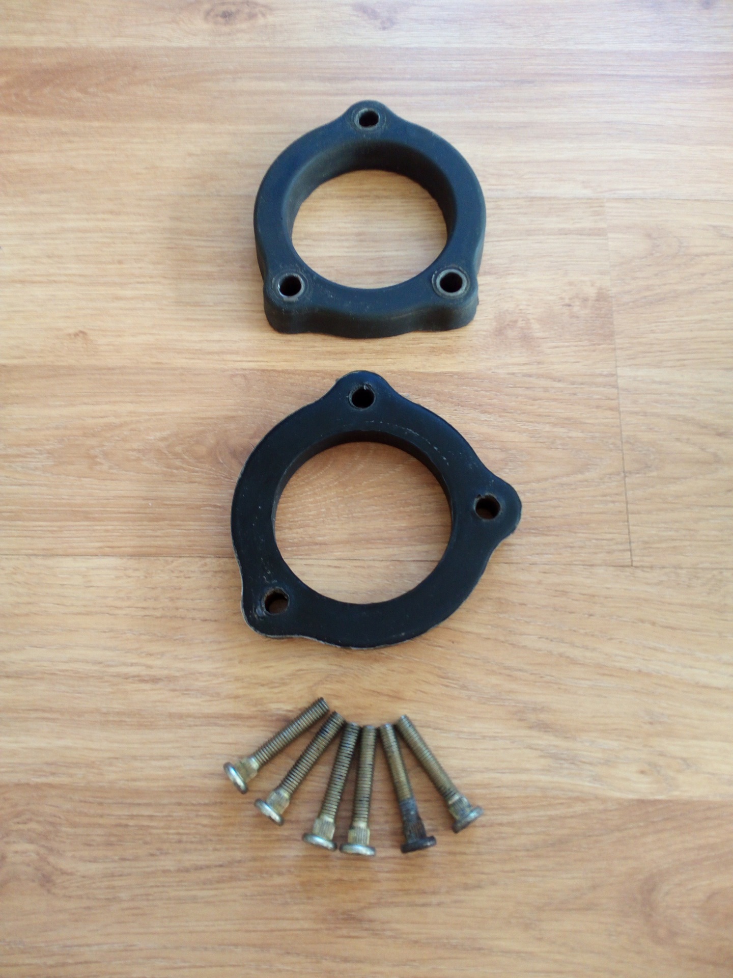

Проставки бывают из металла и специальных прочных пластиков. Я поставил пластиковые, так как в отличие от железных они являются дополнительным демпфером, который снимает вибрации с кузова, так же, они не корродируют и не способствуют возникновению коррозии в местах крепления стойки к кузову.

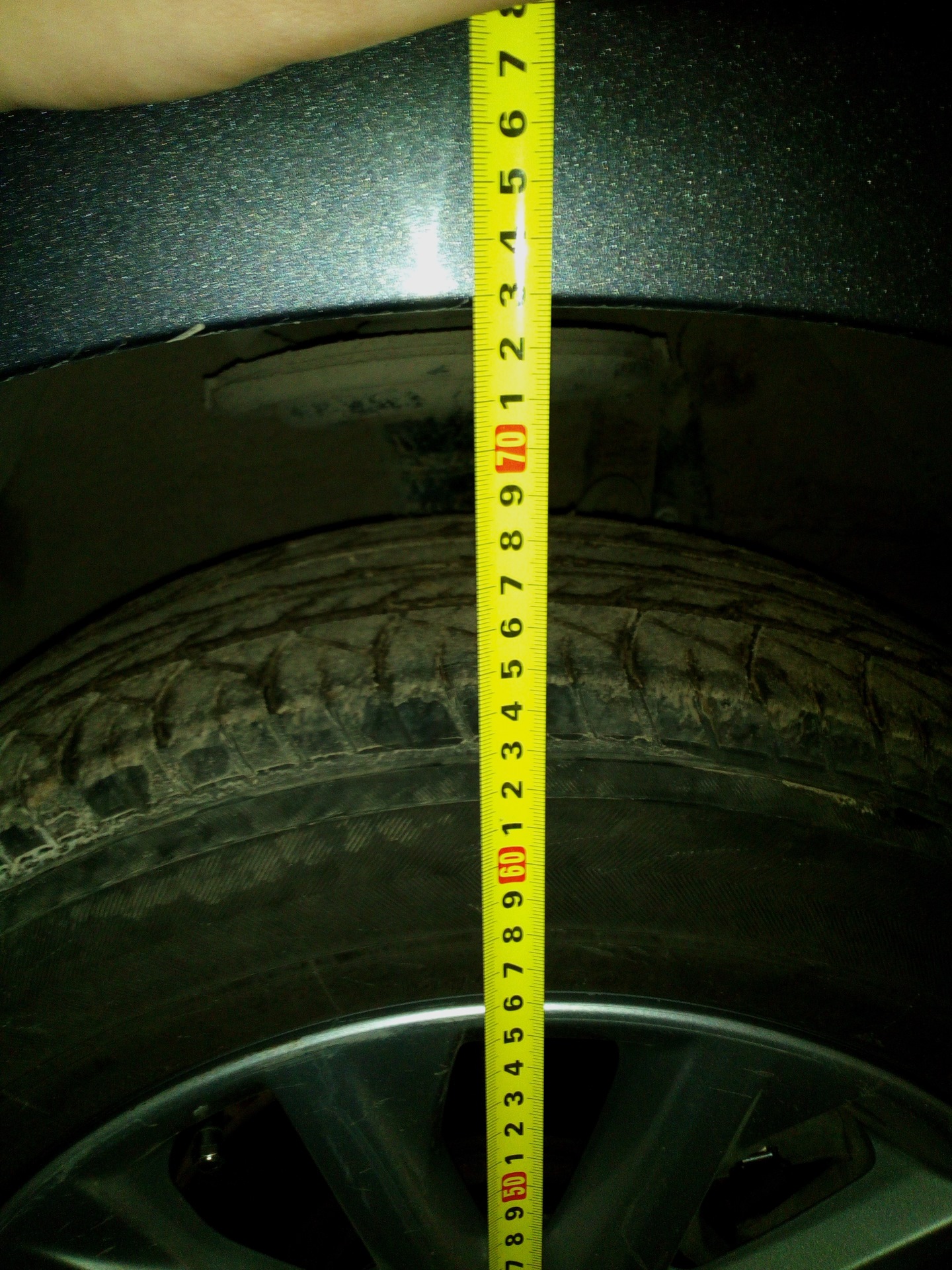

Изначально были установлены проставки +2см спереди и +2см сзади.

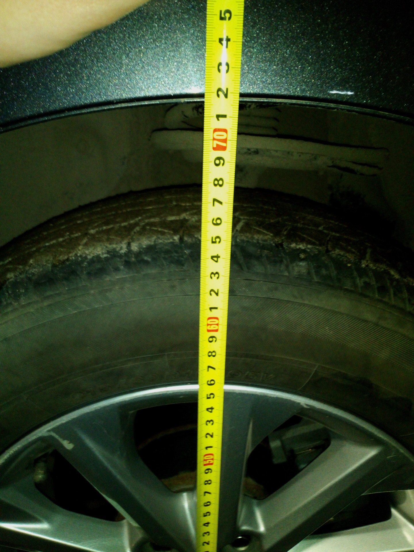

Расстояние от земли, до верхней части арки колеса(до установки):
Передняя ось: 71,5
Задняя ось: 70,0
Расстояние от земли, до верхней части арки колеса(после установки):
Передняя ось: 73,5(+2см)
Задняя ось: 72,0(+2см)
Ради интереса заехал в автосалон Toyota и померил данное расстояние на новом автомобиле:
Передняя ось: 72,0
Задняя ось: 71,0
Чуть меньше года я ездил в таком состоянии и меня все устраивало, но проведенная полная шумоизоляция машины снова добавила веса, по моим подсчетам, шумоизоляция вместе с доп.оборудованием(усилки, сабвуфер и пр.) добавили в весе примерно от 80 до 90 килограмм.
Расстояние от земли, до верхней части арки колеса(после шумоизоляции):
Передняя ось: 73,0(-0,5см)
Задняя ось: 71,0(-1,0см)
Причем, неприятный момент в том, что вес распределился неравномерно, что в совокупности с более мягкими пружинами сзади, привело к большей просадке кормы авто.

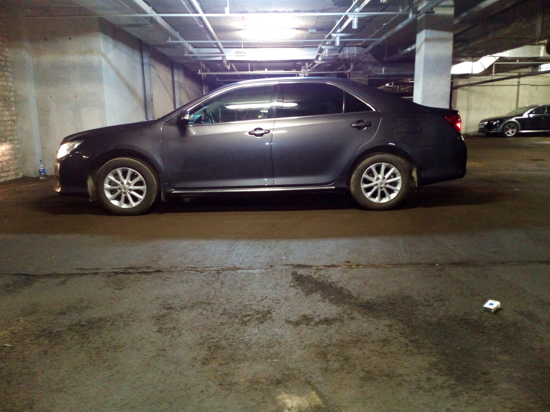

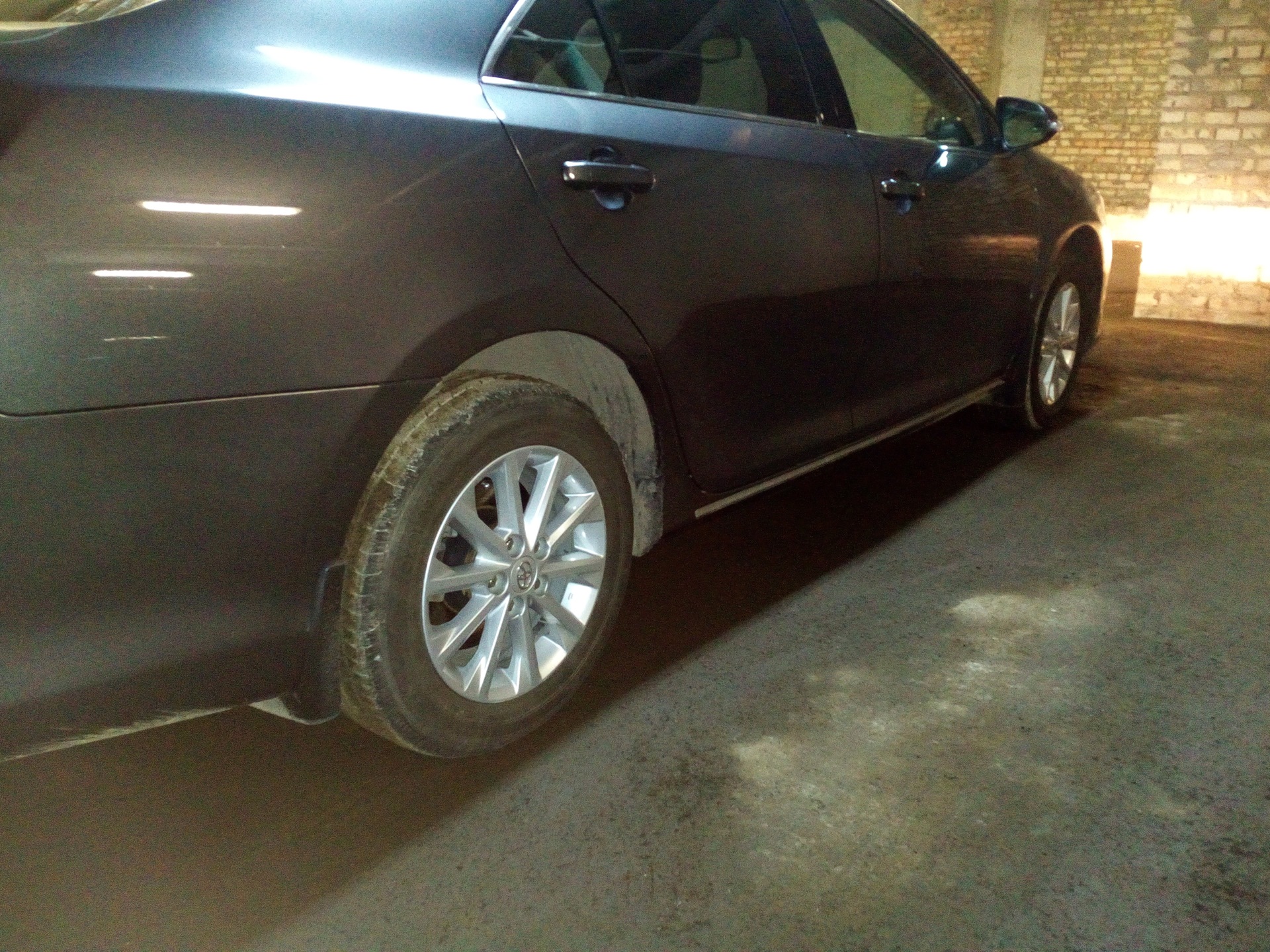

Поэтому я приобрел себе новые задние проставки +3см и сегодня их поставил, что дало следующие результат:

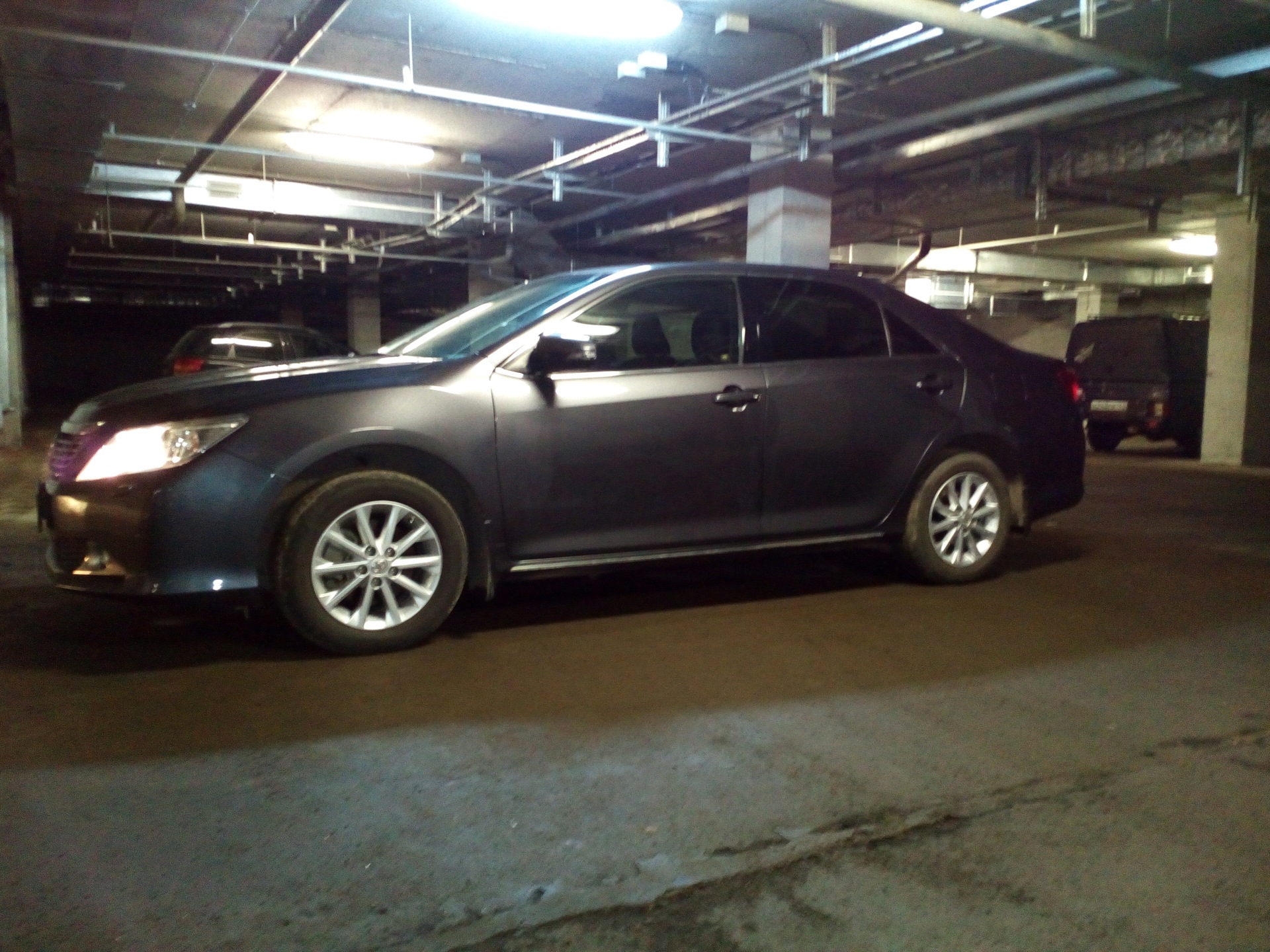

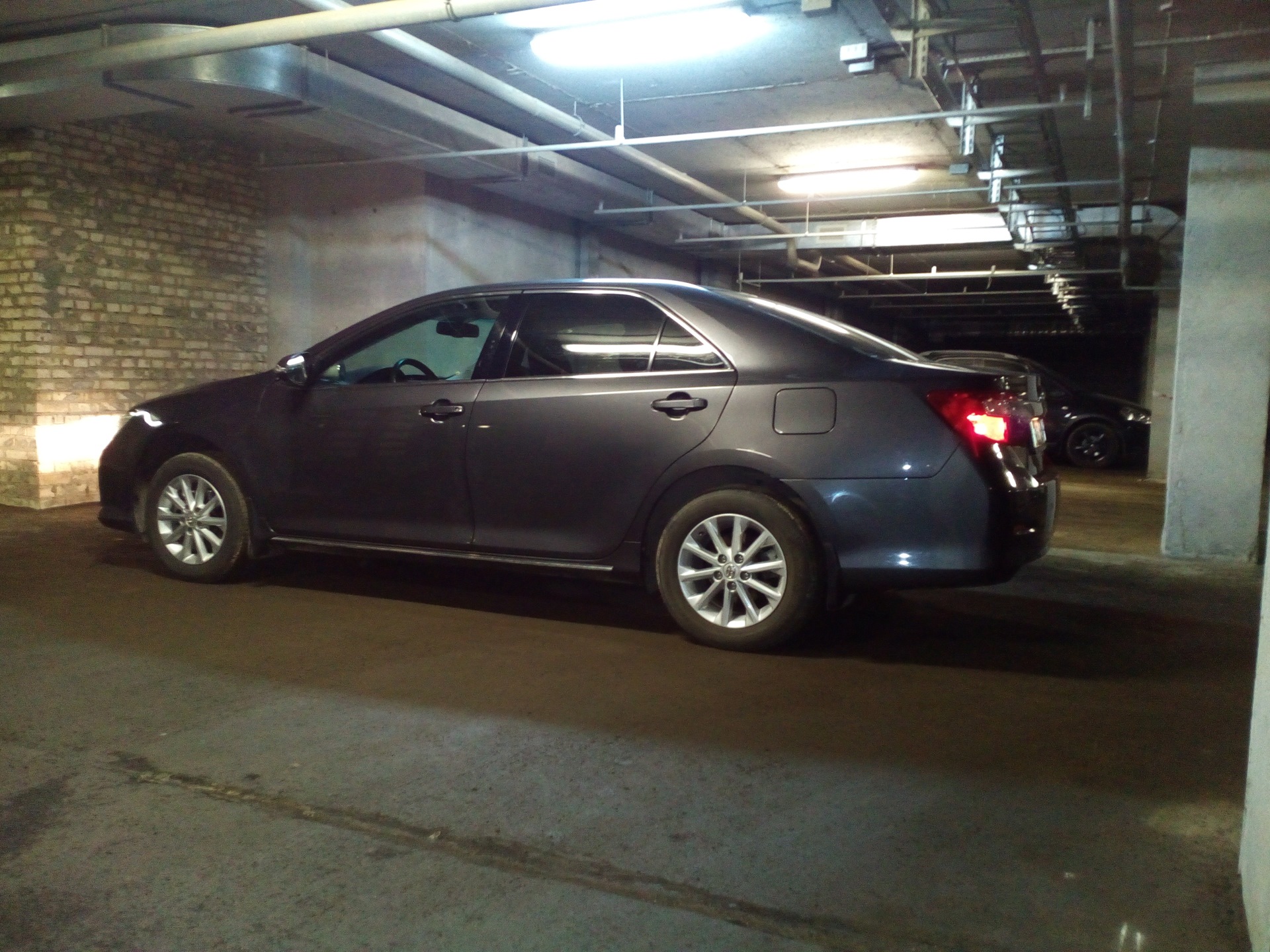

Расстояние от земли, до верхней части арки колеса(после установки назад проставки +3см):
Передняя ось: 73,0(Без изменения)
Фото:
Задняя ось: 72,0(+1,0см)
Фото:

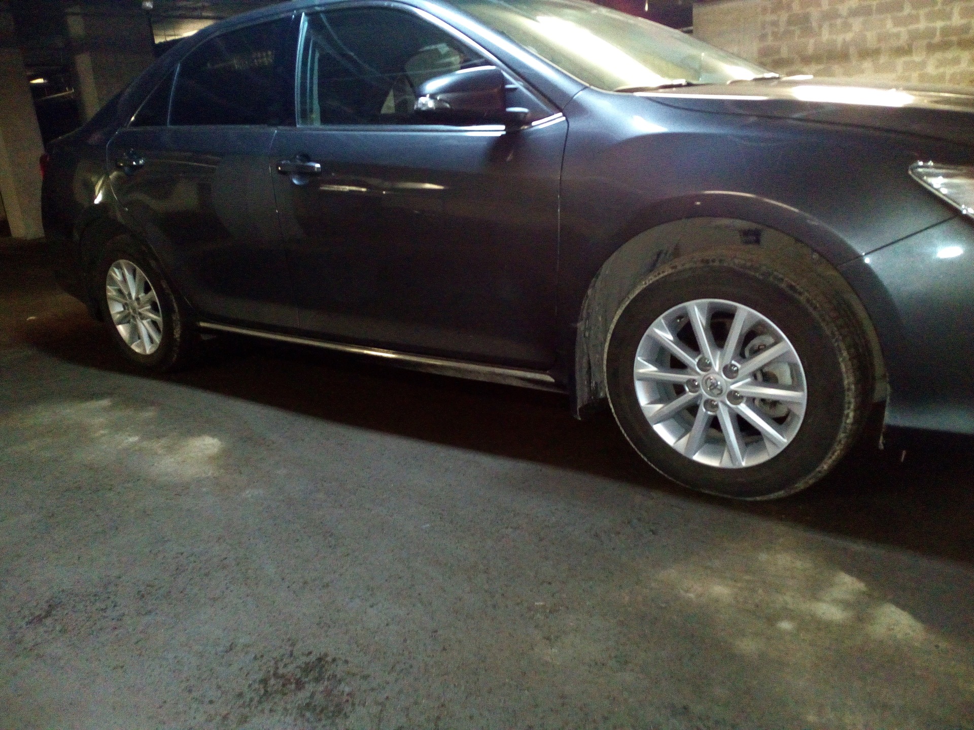

То есть я сейчас примерно на 1см выше, чем стоковые Камри, чего достаточно, что бы проезжать там, где другие задевают. В части плавности хода и работы подвески разницы особой не заметил, в плане устойчивости тоже никаких проблем. Так что, если нужно стать — выше, это не так сложно!

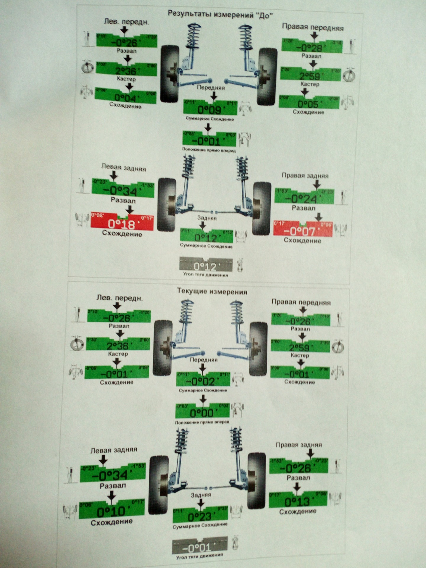

Так же рекомендую после установки проставок, отрегулировать развал/схождение.

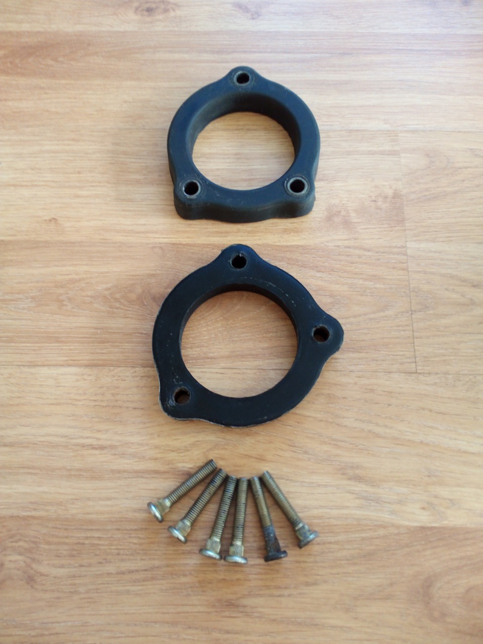

Фото задних проставок +2см:
Фото авто(спереди +2см, сзади +3см):

Сейчас у меня стоят колеса 215х65хR16
Плюс 1см по радиусу к базовым.
Но помимо расстоянию сверху, расстояние справа и слева от колеса стало так же меньше, поэтому больше чем данные колеса не рекомендую ставить.

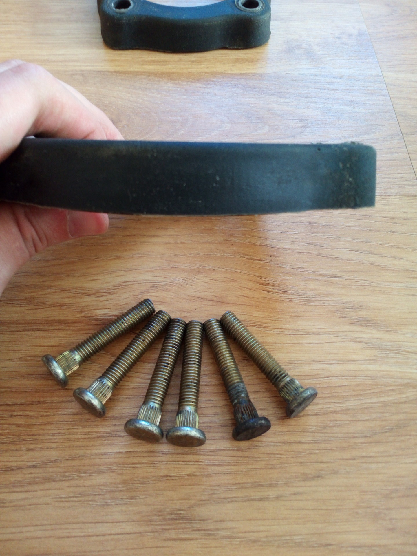

Здравствуйте. Я так понимаю, что Вы использовали шпильки, которые шли в комплекте с проставками? Как в процессе установки они себя показали? Раньше читал, что они сырые были: проворачивались в посадочном месте и вытягивались при затяжке гаек. Люди приваривали или вытачивали новые под заказ…
Верно, использовал шпильки, которые шли с проставками
Т.к. штатные шпильки проходится вышибать, посадочные места немного разбиваются. Поэтому если новые шпильки проворачиваются, лучше прихватить их сваркой, мне так сделали одну из всех, остальные крепко сидели.
По качеству самих шпилек и гаек за два года, претензий нет, все ок.

Материал конечно с металлом по долговечности не сравнится, но имеет ряд преимуществ:
1. Гасит вибрации
2. Не корродирует и не развивает корозию в местах соединения проставки с кузовом
А по прочности проблем нет, снимал задние проставки примерно через год, как новые, только грязные.

проблемы при установке были? шпильки из комплекта нормальные?
Ставится без проблем, шпильки вроде более менее, не из нержавейки конечно).
Состояние через год эксплуатации можно увидеть на фото, где старые поставки.
