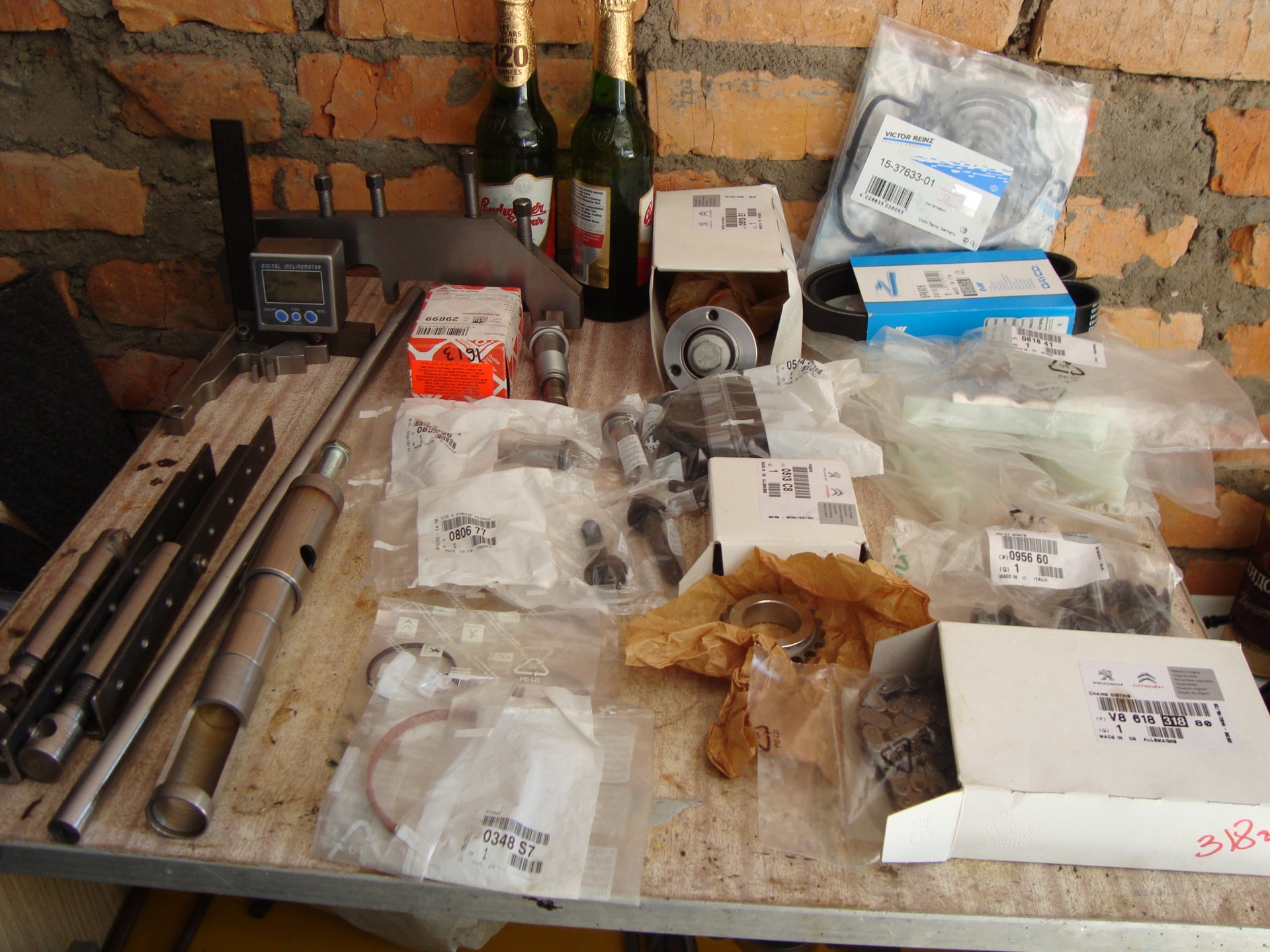

Краткая предыстория после покупки выяснилось, что у льва не хилый масляный аппетит и при запуске на холодную цепь начинала шуметь все больше. Ошибок по цепи не было но руки чесались. Да и замену МСК лучше совмещать с заменой цепи, чтобы два раза не лазить.
Перед ремонтом промыл форсы Виннсом, для чего была сделана система для промывки
И вот я закупился запами, оригинальным чешским и понеслась.

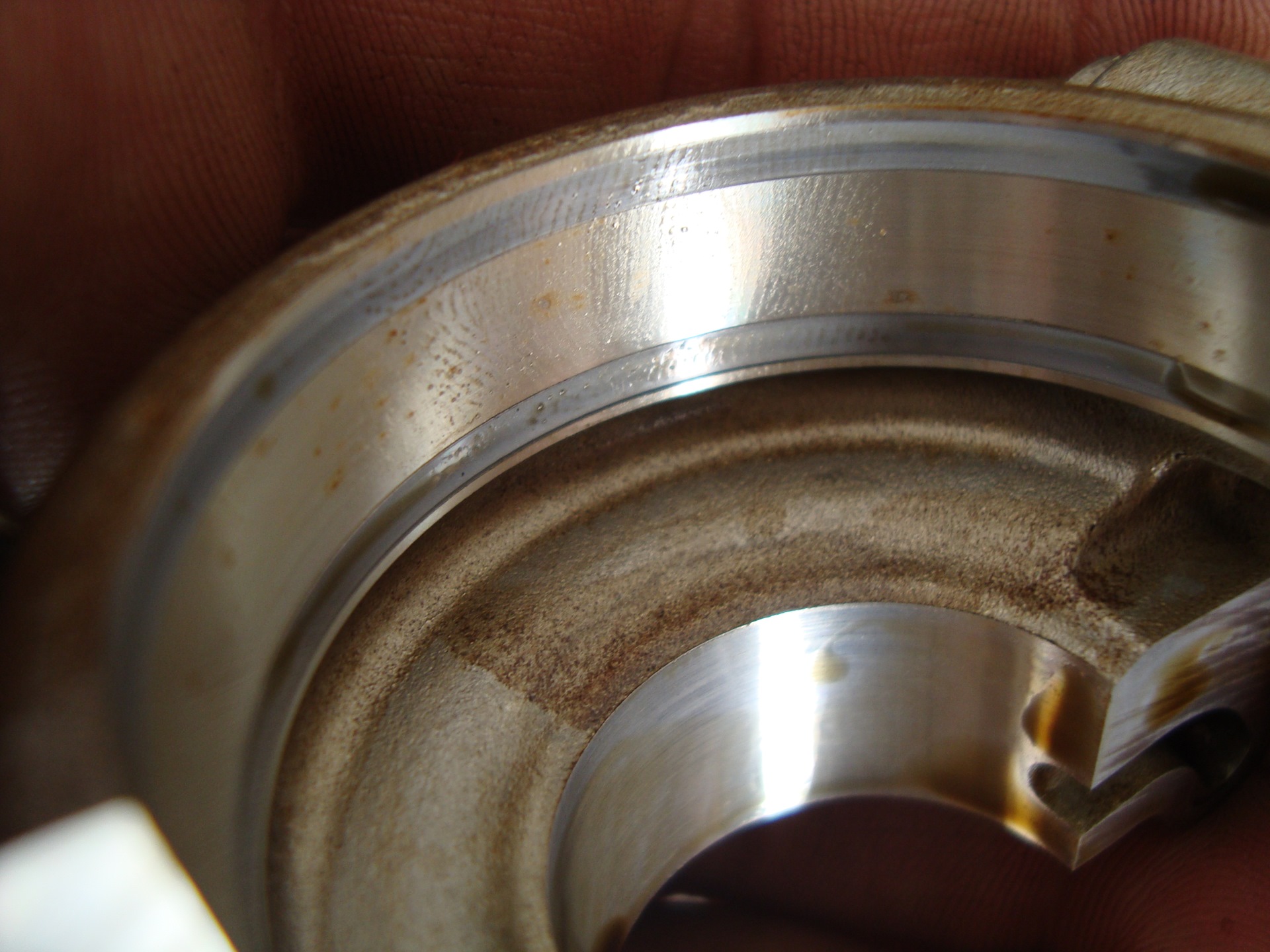

Оказалось что на первой шейке распредвалов уже есть выработка, но еще не большая и пока не на что не влияющая

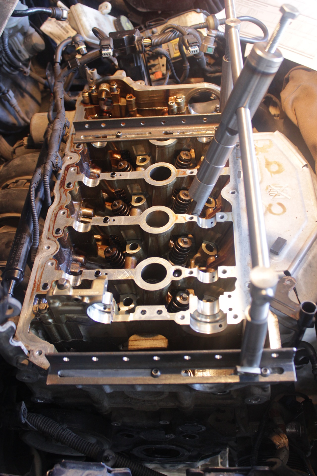

Ну и приступил к замене МСК. Здесь в ход пошел изготовленный для этого дела рассухариватель.

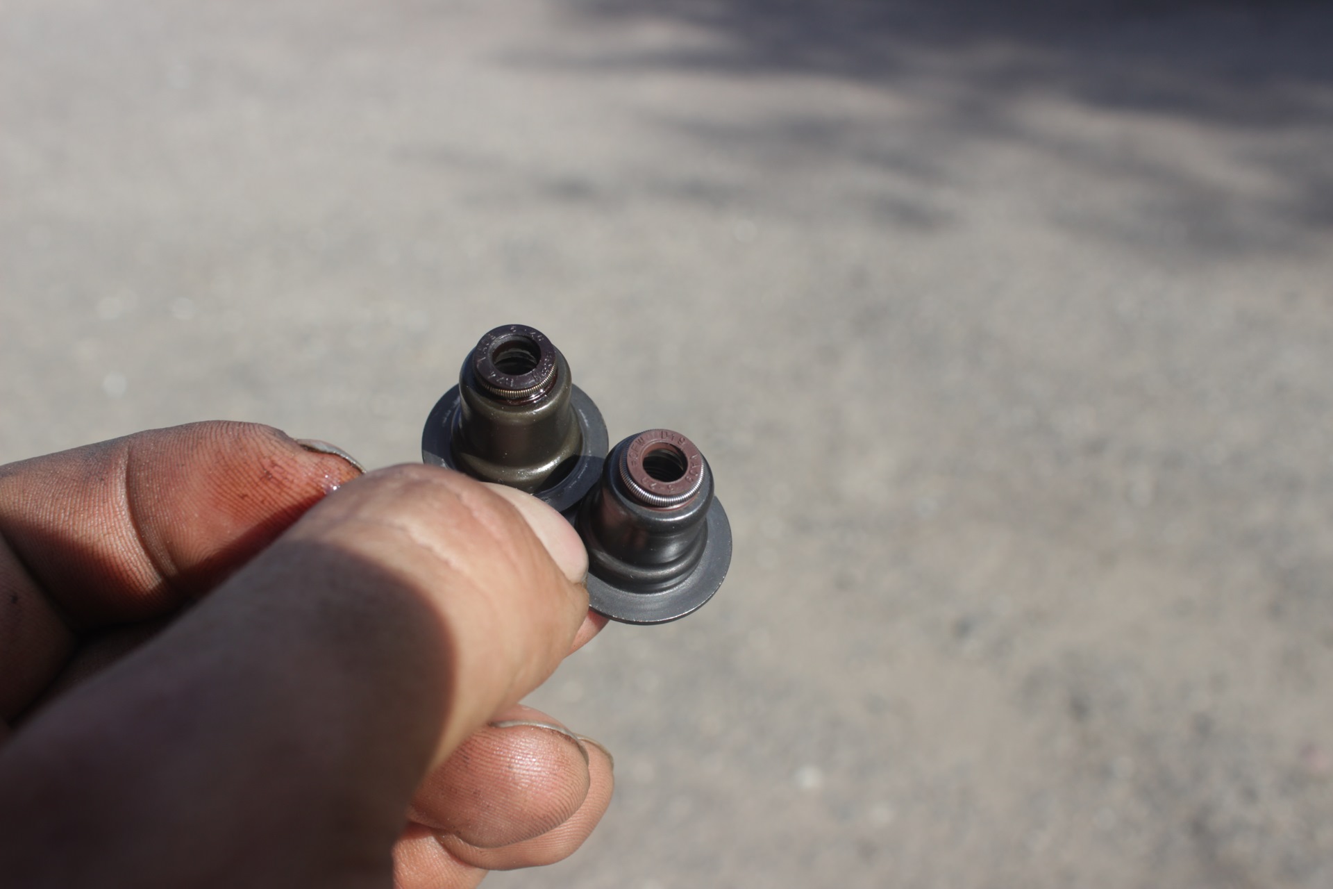

Колпачки оказались не дубовыми, но изношенными.
Поставил новые, оригинал. Очень хорошо, что в комплекте были целых четыре втулочки для их установки, и не пришлось ничего выдумывать.

Самое сложное — это установка пружин системы изменения высоты подъема клапана при отсутствии приспособы для этого. Но теперь она у меня есть.

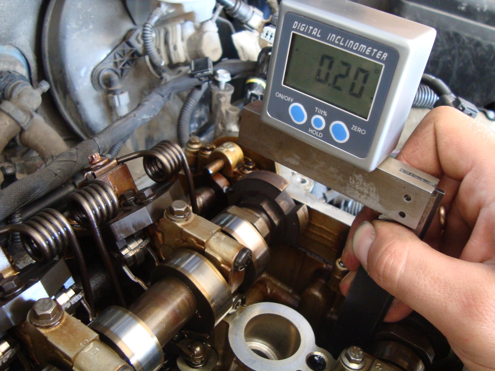

После этого закинул цепь и выставил углы распредвалов по цифровому инклинометру.

Я приспособу делал из длинной отвёртки. На конце плоской отвёртки делается прорезь, по середине под толщину пружины.
После установки распредвала заряжаешь пружины в нужное место.
Очень легко ставятся на место.

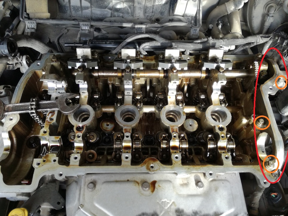

Добрый день, или вечер. Эксцентриковый вал снимается без снятия "сдвоенного подшипника распредвалов"?
Честно, не понял о каком сдвоеном подшипнике идет речь
Эти болты сказано не откручивать.
Никогда не снимаю ее. Только при полном ремонте гбц. Все снимается не трогая эту подкову, как я ее называю

Привет. Еще пара вопросов: как понял, валы не фиксировал; мотор вальветроника не снимал; как выглядит тулза для пружин вальветроника (они, кстати, очень жесткие?); рассухариватель на заводе точил? Спасибо.
Все приспособы делал на заводе. Пружины очень жесткие. Фото и размеров приспособы для пружин у меня нет, есть на форуме 308-клуб.ру Валы лучше фиксировать.

Евгений, а выставлять углы нужно по инклинометру? То есть он нужен обязательно? У меня есть вырезанный лазером фиксатор, с его помощью не выставить?
Инклинометр в данном случае для проверки углов, чтобы не мудрить приспособу второй раз. Можно впрлне обходиться без него.

Привет, как выглядит приспасоба для установки пружин? И второй вопрос, замена колпачков помогла?
Конечно помогло. Расход масла снизился с 1л до 250-300 гр на 1000.
А приспособа как выглядит?
Нету фоток.
