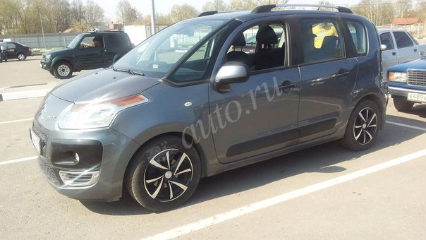

Фото с объявления, по которому покупал. Своих нет, как-то я не фотофетишист) Влюбился в своё время в эту модель, как в женщину. Новый мне был не по карману, но, слава неликвидности, он-таки стал моим, хоть и БУ. Искал целенаправленно 1,4 с климатом, один такой меня ждал на весь список объявлений, с пробегом 82000 км. Машин оказался крашеным по металлу, но не жирно: 160 мкм самое толстое место, и жрущим масло литрами на тысячи. После замены МСК стал жрущим литрами на дветысячи. Но всё равно его люблю.

Ну, 250 мл на 1000 км я бы жором не называл — как раз литрушка между сменами, такой расход меня бы полностью устраивал. Резина у меня 16, как и диски) Лето 205/55 на литье, что на фото, зима пока что 195/55 на родных штампах, но на следующий сезон хочу 195/60 взять — дюже низок заводской профиль для заснеженных дворов.
