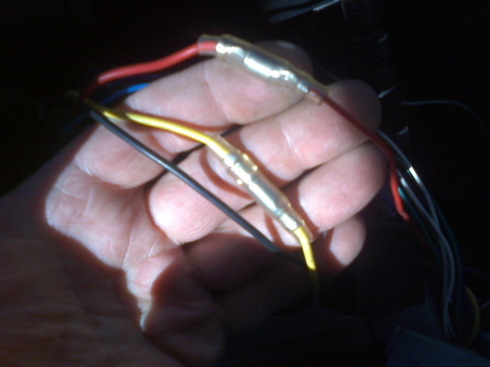

давно изучил тему. о проседании напряжения на магнитоле в момент запуска ДВ
спаял из нескольких конденсаторов "приблуду" попытался подключить, да что то не "срослось"
бросил в "бардачок" и как бы забыл —
сегодня "вспомнил" ещё раз, прошерстил "инет" и пошёл подключать —
эффект — да кто же его знает, скорей всего, надо более емкие конденсаторы
какие паял?!- просто не помню ---
снимать уже не стал, пусть будут ---

кода двиг, не работет а магнитола вкл. при запуске двига. магнитола "тухнет"
конденсаторы не дают магнитоле "тухнуть" как бы удерживают -поддерживают питание

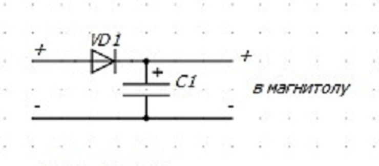

И кстати, одного кондёра недостаточно, диод еще нужен.
Иначе, даже если 2 акб повесить, может не спасти.
Привет! емкости не помню, собрал из нескольких 3шт. одной и два другой емк.
собирал по этой схеме

просто самой емкости маловато --- инфы много, но везде указана разная емкость от 1000 до 22000 мкф а то и больше до 47000
Обычно про 2200 или 2х2200мкФ читал, ну да ладно.
Емкость кстати может отличаться сильно, буквально вчера выпаивал конденсатор с емкостью 10мкФ, а реальная емкость у него 0,33мкФ получилась.
Ну и от температуры тоже сильно зависит емкость.

похоже что маловато, эффект есть. но оооочень маленький
