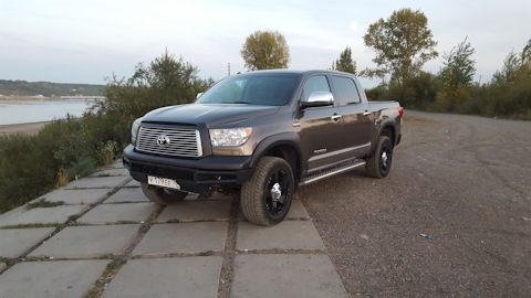

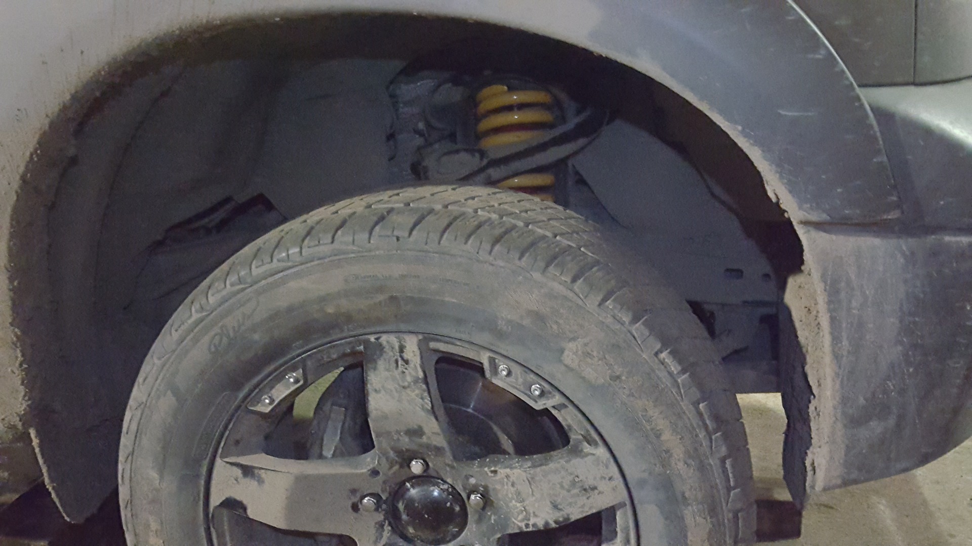

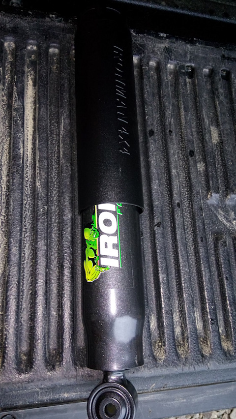

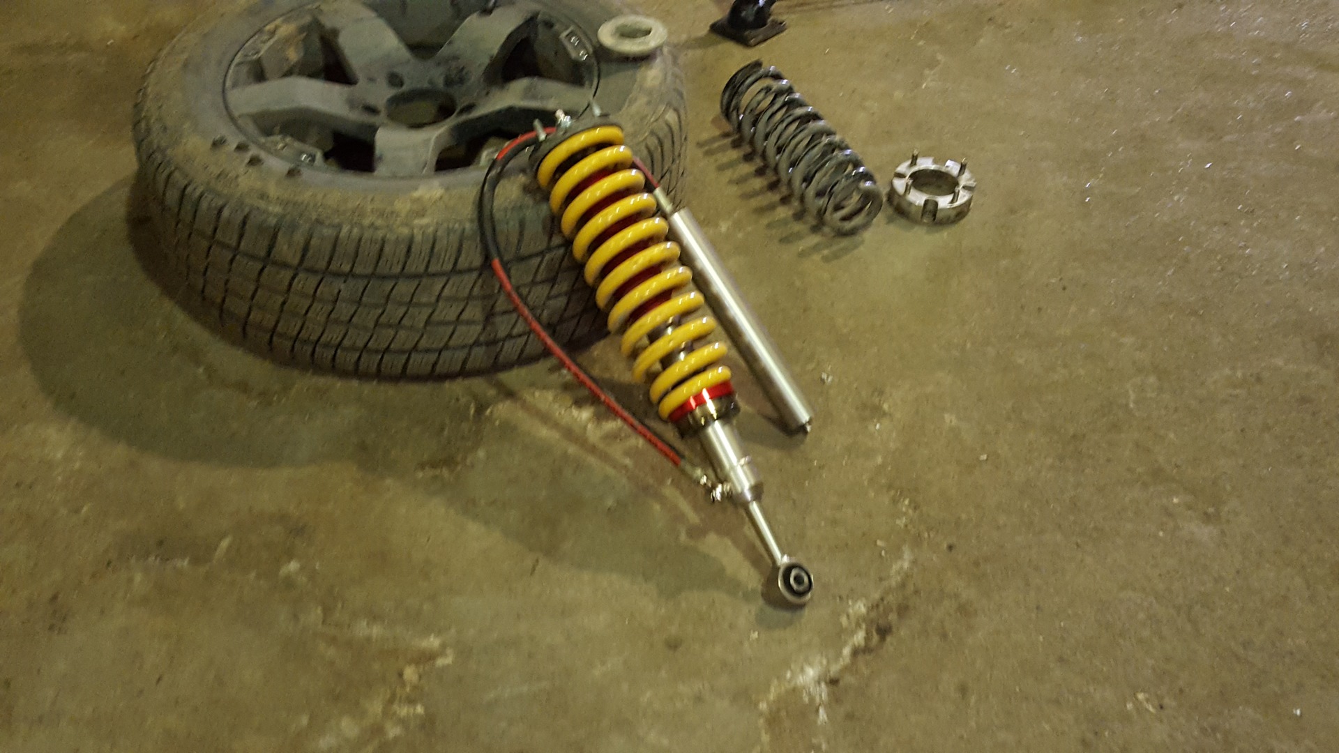

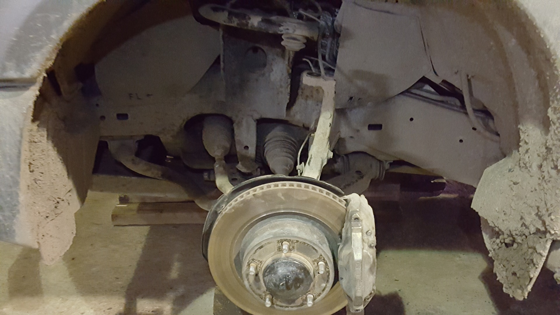

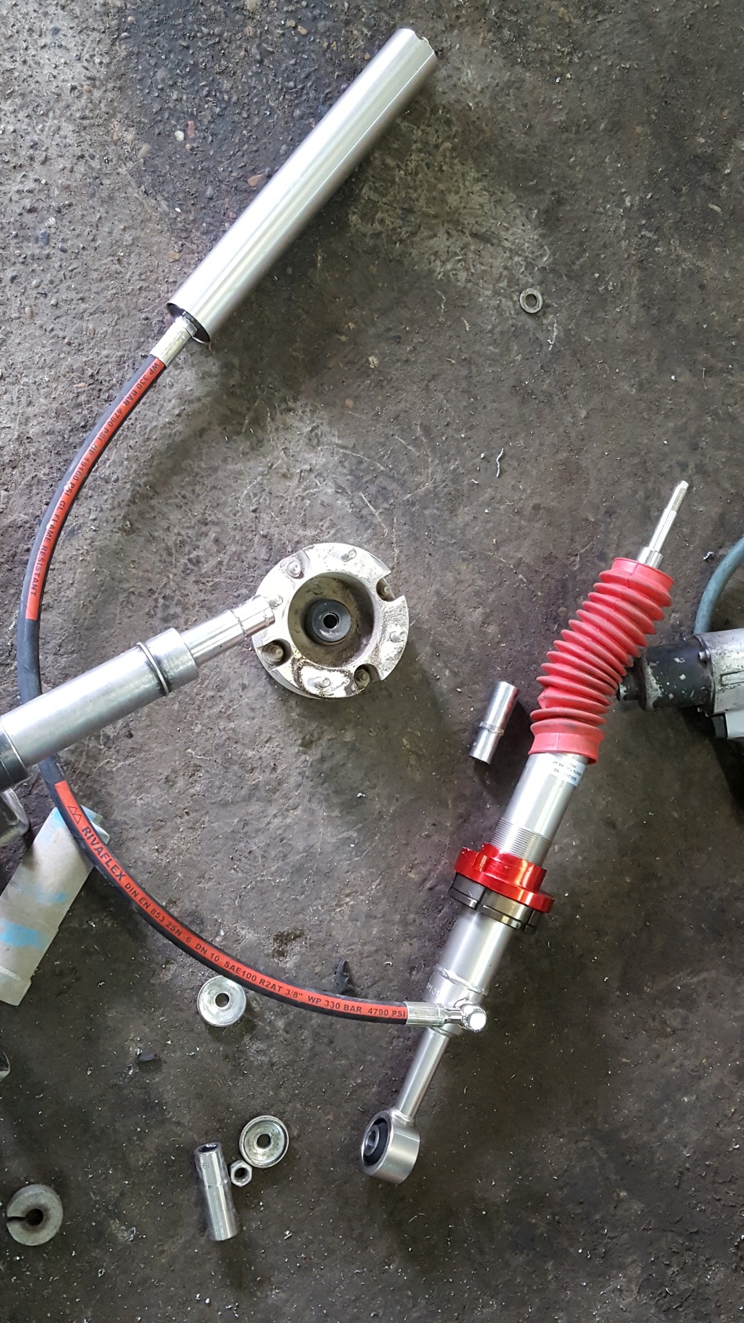

Установил амортизаторы Amadaxtreme Explorer II(2")+пружины Ironman(+60мм), при этом были убраны с переди проставки высота осталась прежней. На корпусе амортизаторов имеется резба высотой 80мм, регулировочный гайки были установлены на высоту 20мм. В резервуарах (субтанках) давление установлено 8атм. Ну вот сегодня получилось прокатиться первое ощущение подвеска стала более энергоемкой, комфортной, при торможении ушло клевание передней части автомобиля.

Привет все зависит сколько накачено давление в них чем меньше тем мягче
