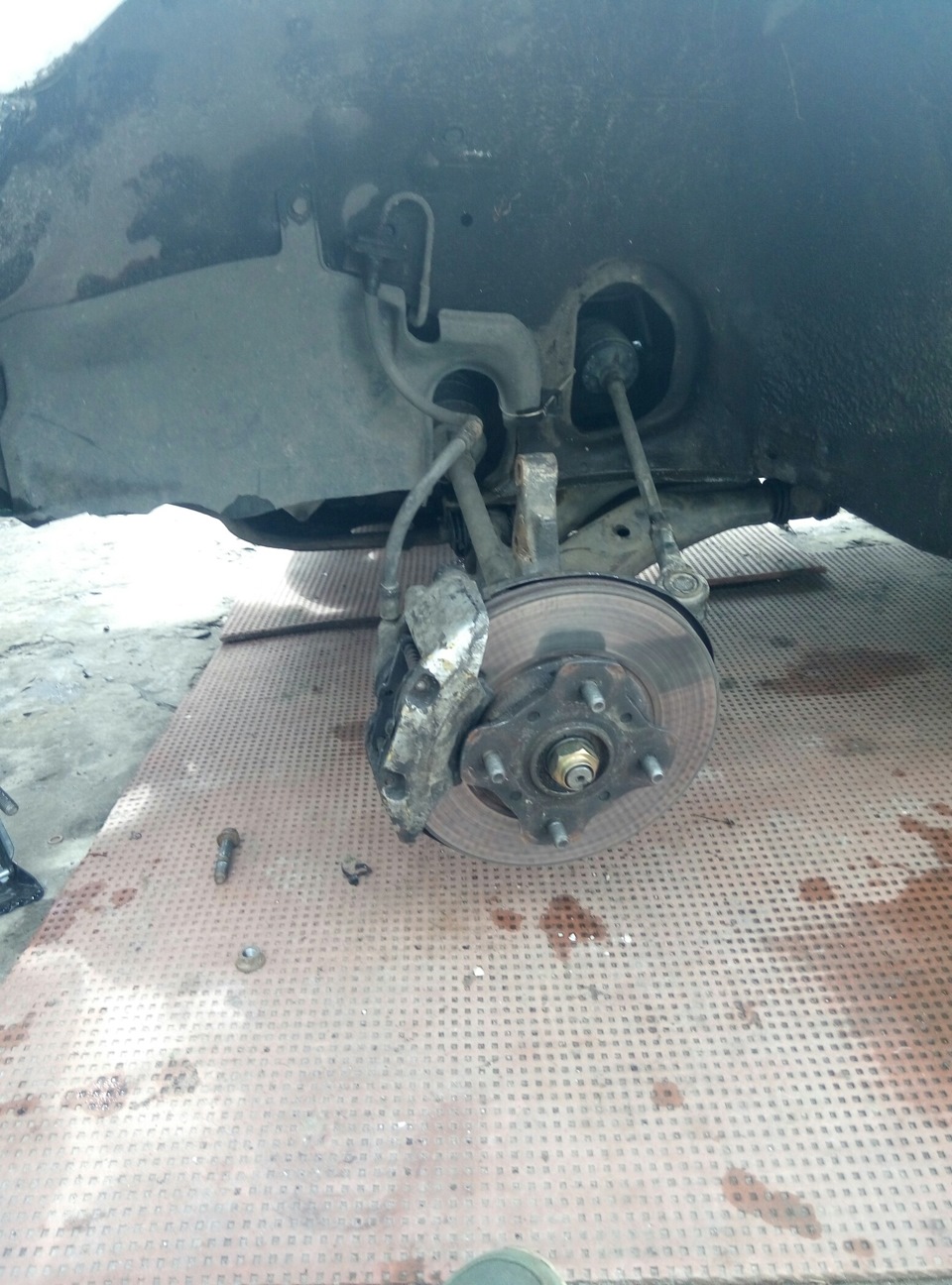

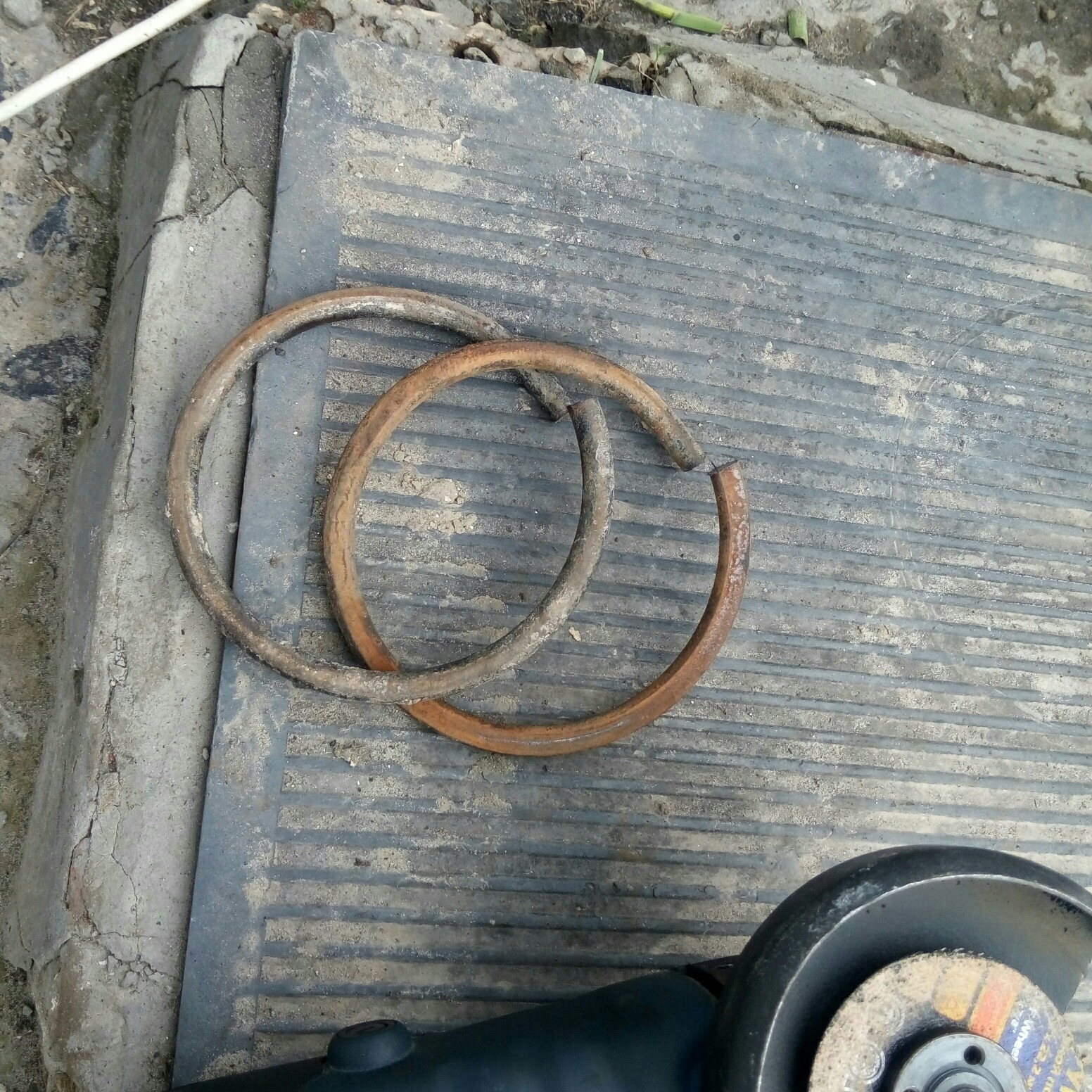

Захотелось перемен. Купил стойки с авео по дешману. За одно как настоящий уличный гончег пильнул по витку с прижины)). Давно хотелось ниже, а еще фары светили в небо. Шток укоротил на 20 мм, отрезал подпружинную чашку и привврил на 25 мм ниже чтобы разжать пружину. Время покажет, а в голове засела уже новая идея…)♉
