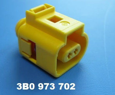

Запчасти на фото: 3B0973702
С недавних пор загорелась ошибка аирбега, подключал комп, сбрасывал толку ноль.
Датчик удара водительской подушки G283 – незамкнутая цепь.
Что как решил в видео. Фишка была не нужна, зря купил и поменял.
