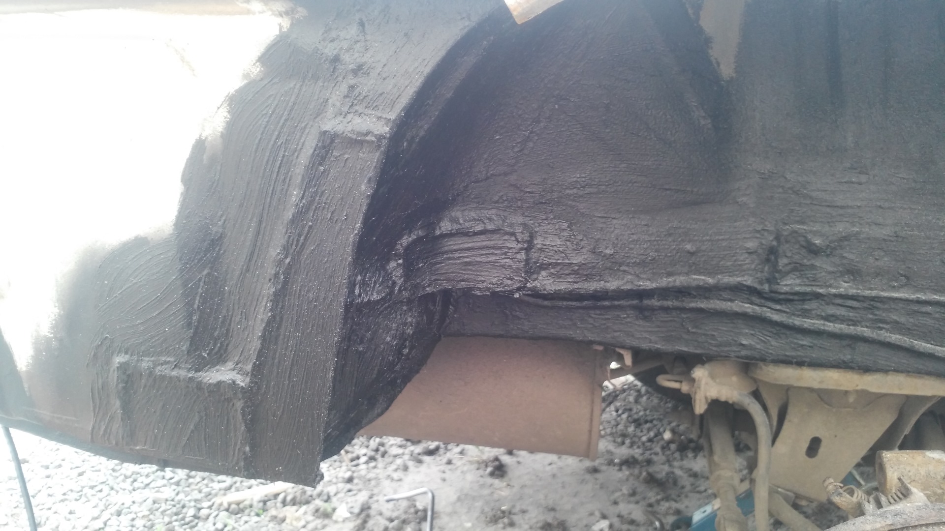

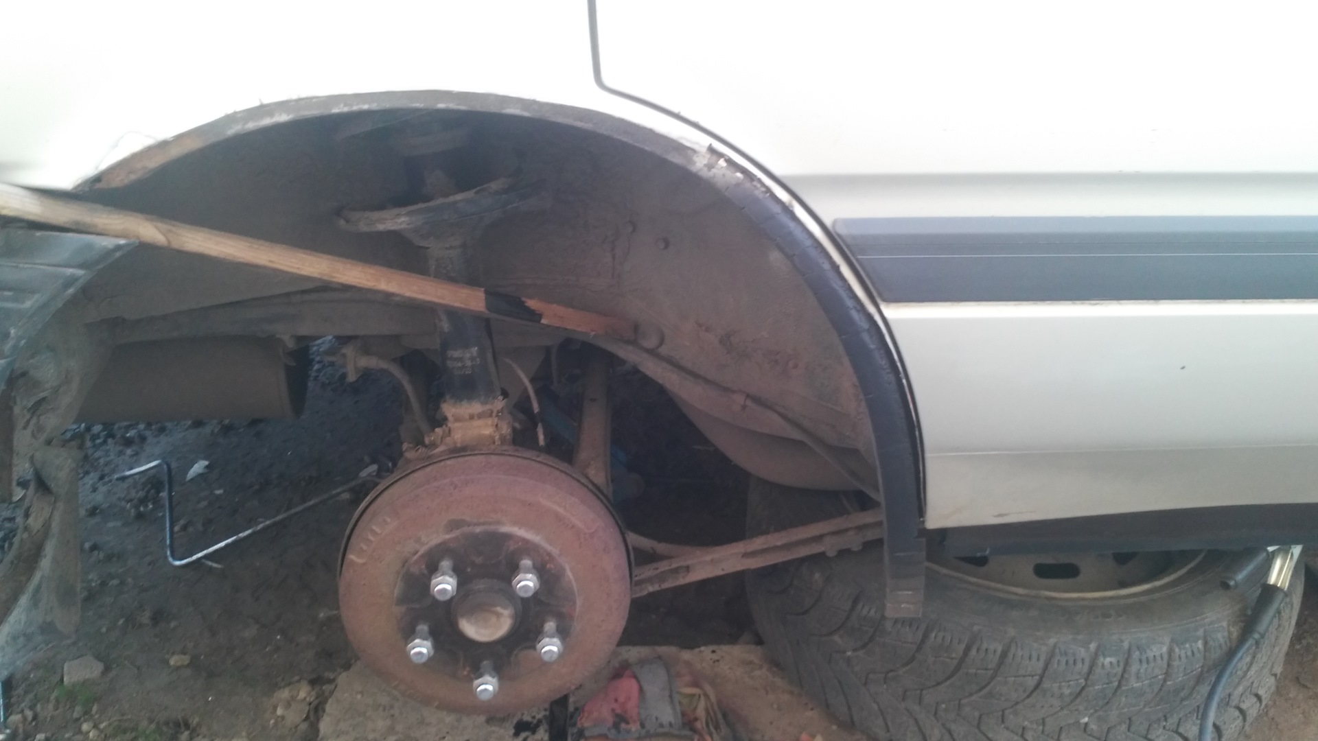

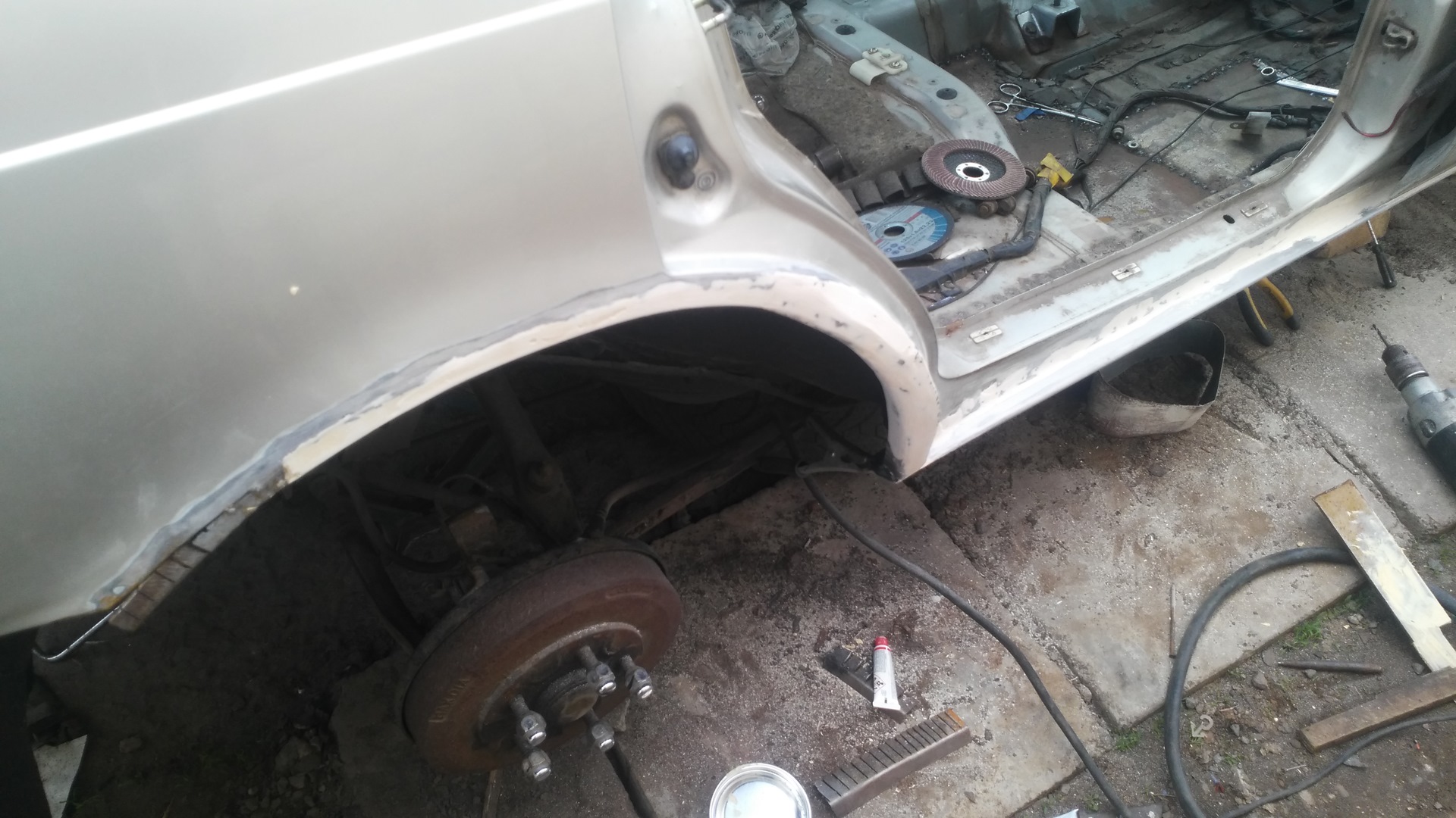

Всем привет. Продолжаю ремонт по мере возможности и свободного времени. На данный момент правая сторона почти закончена. Сил (и пива:) ) нужно очень много для этого дела.
Если стыковать только нижнюю часть порога, то все хорошо подходит. Те загибы, которые пошли в верхней части — разные. У меня сгнил только низ. А за пороги вычитал где-то на маздовском форуме, что именно на GD от волги подходят. По цене разница раз в семь.
Вот это я удачно к вам зашёл, сейчас тоже голову ломаю что с порогами схимичить, у меня верх целый низ только заменить, посмотрел цену Газ в три раза дешевле маздовских. Много ли мороки по подгонке? Как метал по толщине и качеству?
В целом встал он довольно хорошо. Но немного колхоза было. По длинне он немного короче. Толщина у моих была 1.5мм. Качество тоже ничего. Год прошел пока стоят. Главное их хорошо обработать. У моего дяди переварили на 3110 пороги, так их хватило на два года всего.
Спасибо за ответ. Буду тоже волговские колхозить, а то 40$ отдавать за маздовский порог толщиной 0.8мм рука не подымается. А на счёт обработки это да, главное снутри хорошо все обработать, а то многие после переварки ограничиваются только наружной покраской и не понимают почему через год порога снова нет.
