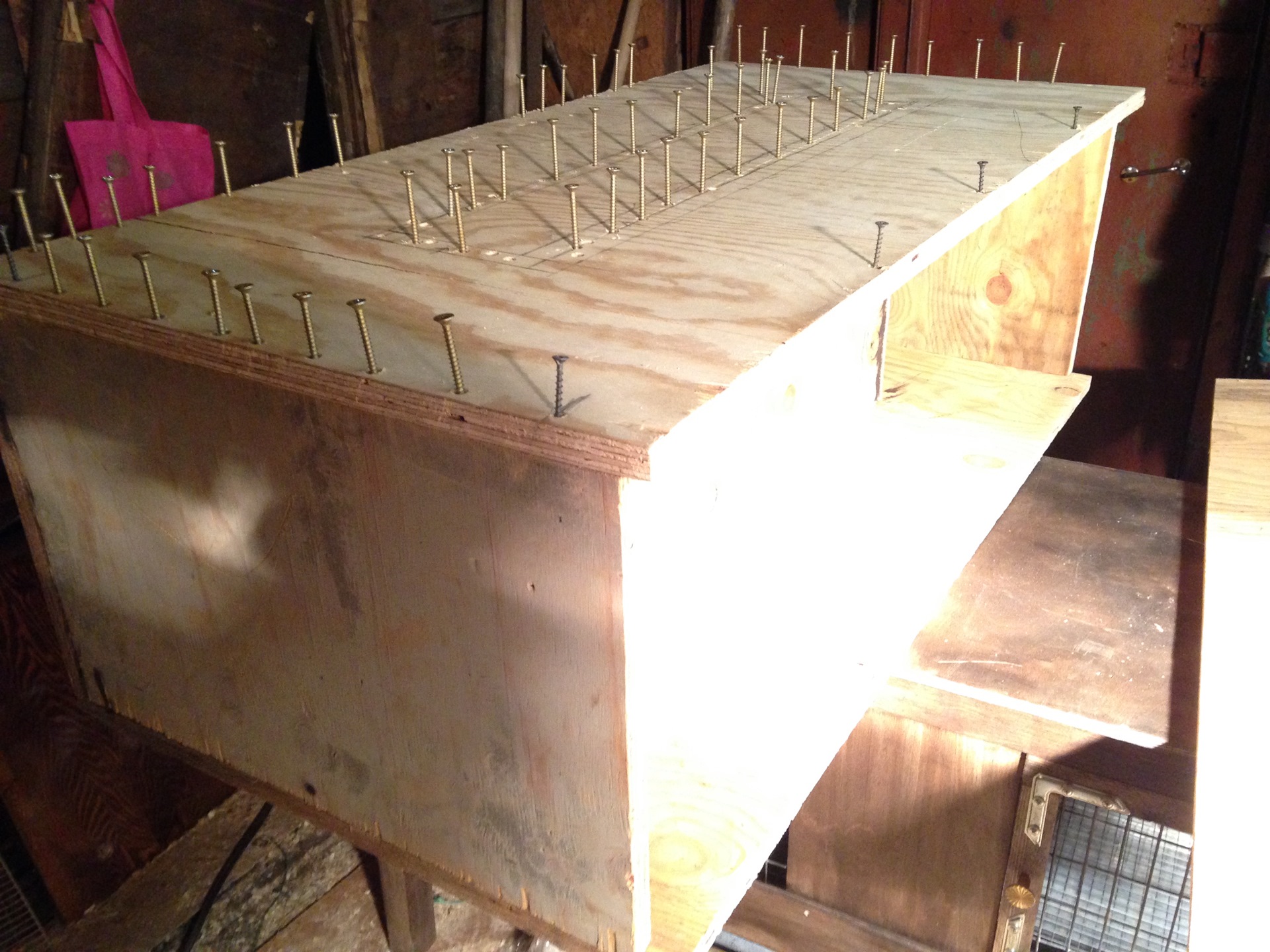

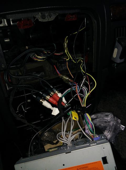

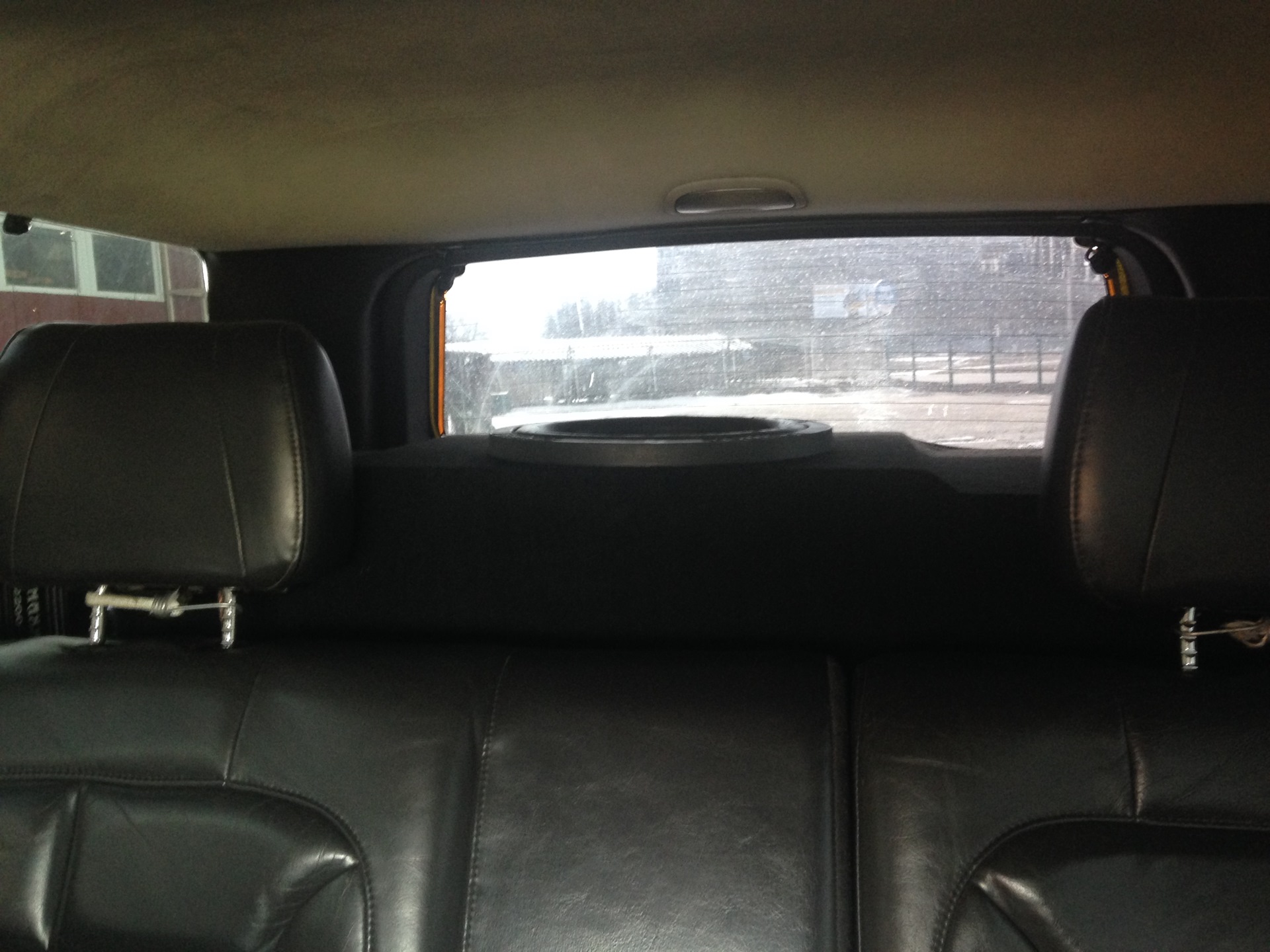

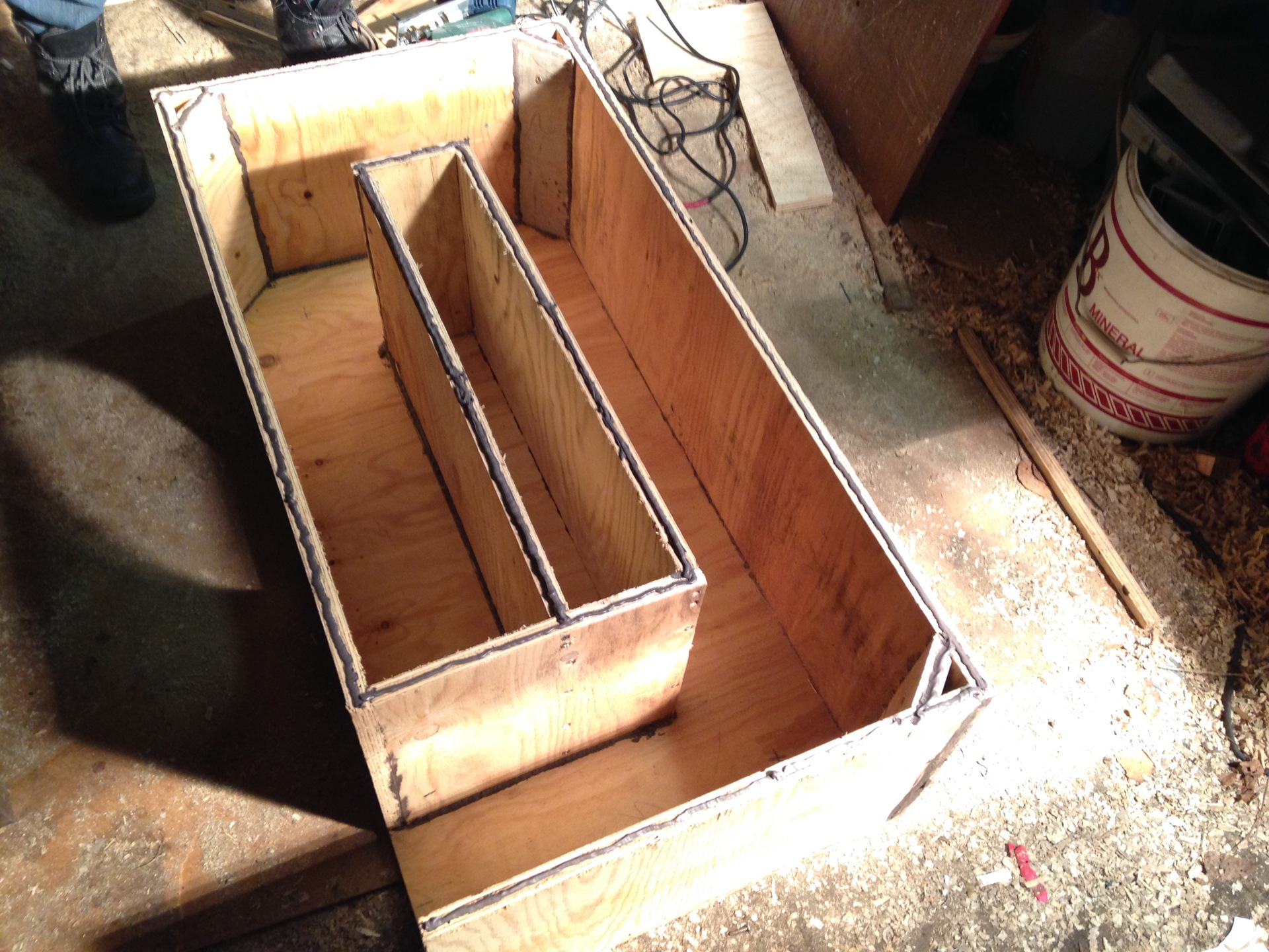

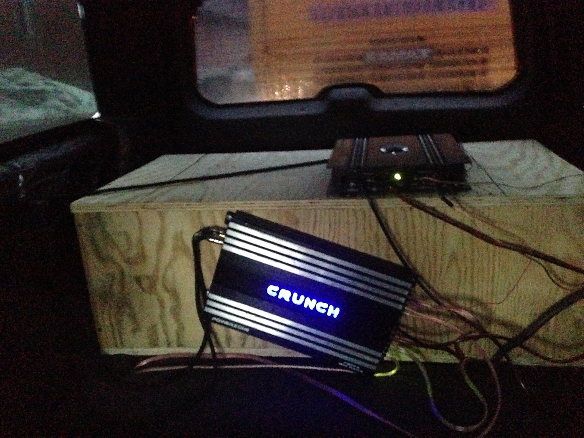

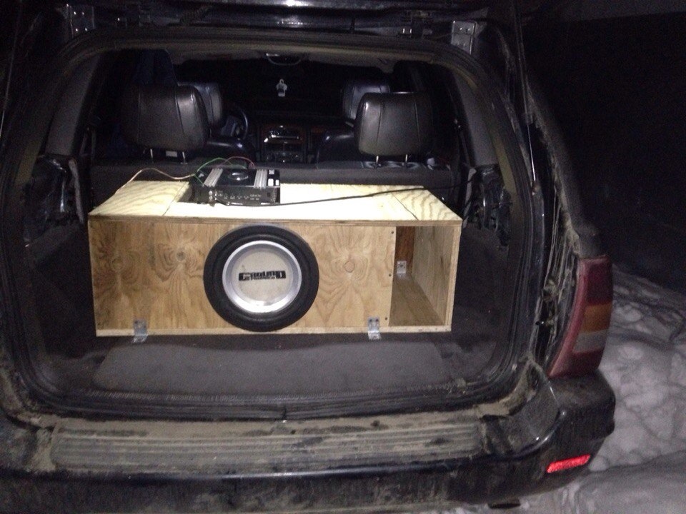

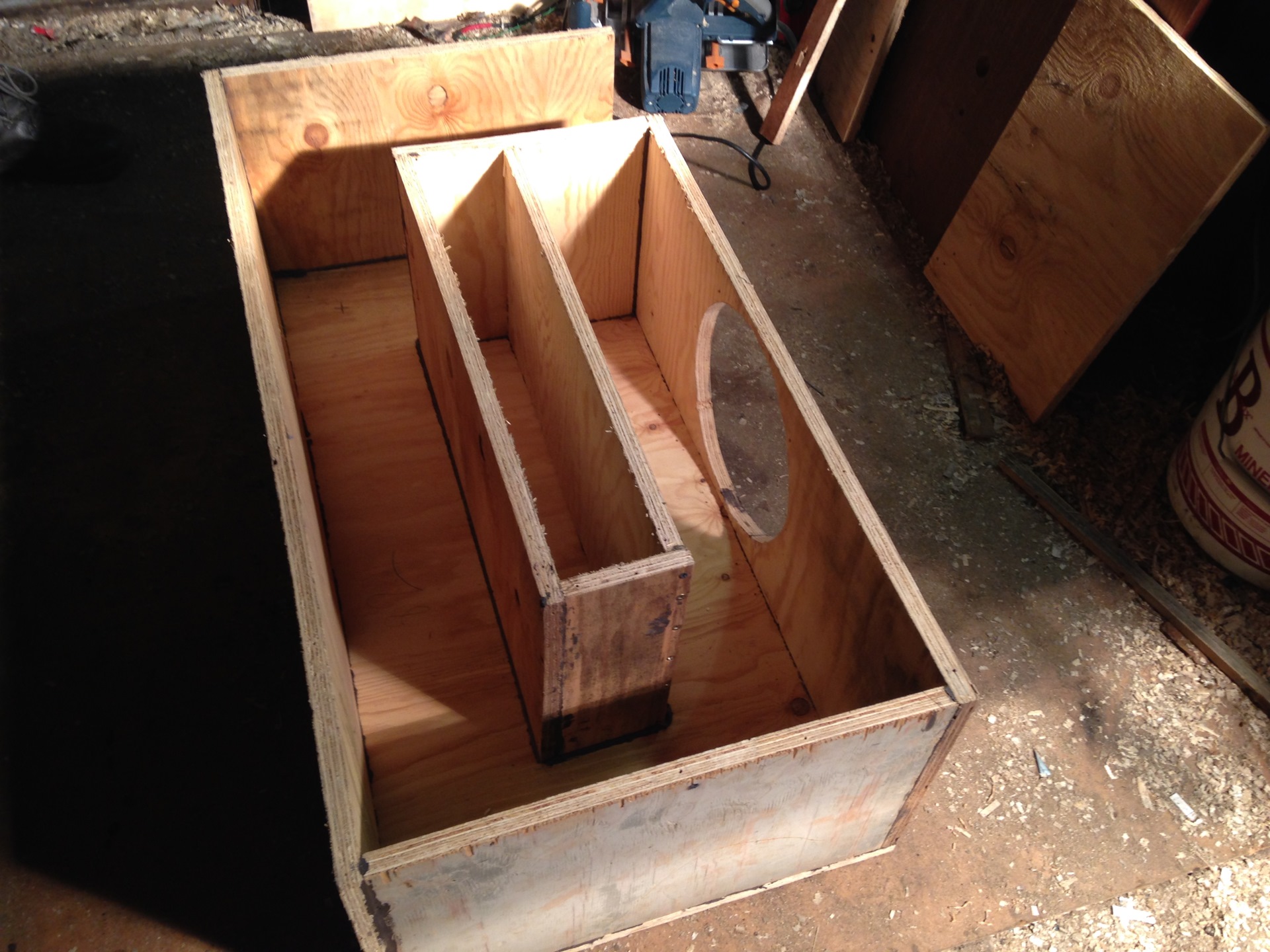

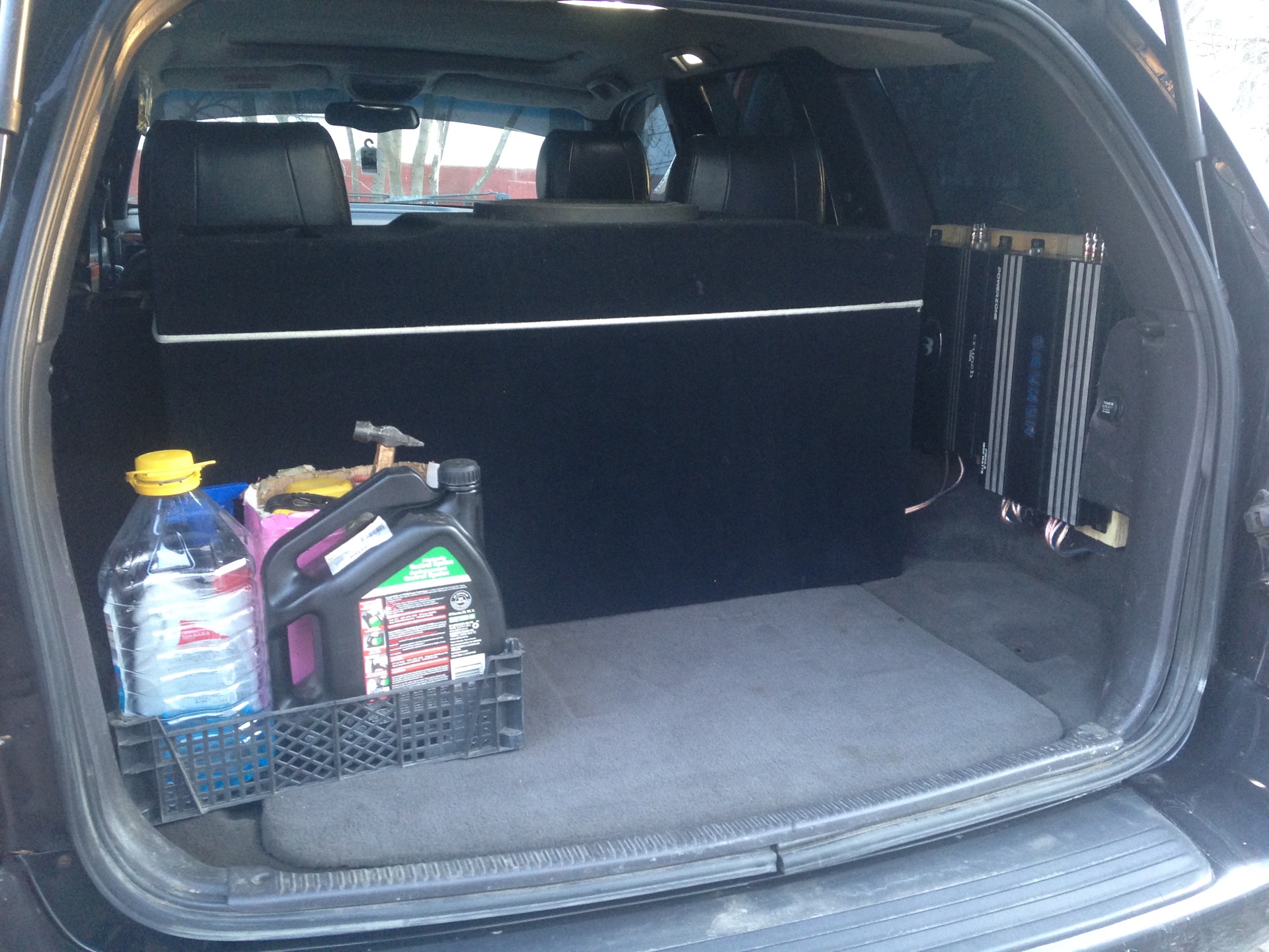

Все забывал написать про сабик, собран он был в торопях и на соплях. Местами было криво отпилино + саморезы 3,5 черненькие с огромным шагом. как резулбтат со всех стыков был сквозняк а передняя стенка ходуном ходила. НО звук и ощущения были приятными. Теперь 5*60 саморезы один на одном все проклеено и замазано герметиком + скруглил углы(настоятельно рекомендовали на бассклубе) и усилил переднюю стенку. как итог это .опа, да громкости прибавилось, да долбежка гораздо сильней, НО скажем так это уже выходит из зоны комфорта если хорошо поднавалить от начала и до конца только пару песен можно переварить. думаю со временем в крыле появится небольшой ЗЯ как и планировалось изначально)) все затянул в карпет и самое главное наконец то повесил усилители на пмж и упаковал всю проводку, теперь можно не бояться что то выдернуть или коротнуть, да и саб вытащить проблем нет 2 провода от усилка открутить и можно выкидывать для перевоза крупногабаритных грузов, или упаковывания себя на ночевку. фотки было-стало прилагаются) крепеж ящика пока такой, еще не решил его конечное расположение.
Саб 25 кг
усилки 9 кг
проводка в районе 8 кг
