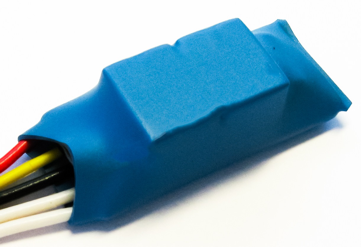

Сегодня по почте пришла бандероль и в ней была (на мой взгляд) полезная вещица! В общем я решил, что мне нужен "удлинитель поворотов".

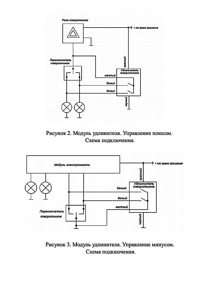

Многие не замечают, что сигналы поворотов отечественных автомобилей работают несколько иначе, нежели на иномарках. К примеру, у автомобилей Nissan или Mazda есть полезная функция: трехкратное мигание указателем поворотов. То есть, при кратковременном нажатии на переключатель сигнала поворотов происходит автоматическое “удержание” включения на три сигнала поворотом, что позволяет выполнить перестроение без переключения рычага. Так же при кратковременном нажатии на переключатель аварийной сигнализации, произойдет двойное мигание “сигнал спасибо”. Если на отечественных автомобилей притронуться к под-рулевому переключателю указателей поворотов, но не переключать его, то поворотники будут работать до тех пор, пока прилагаете небольшое усилие. Куда удобнее будет перестраиваться по полосам движения, когда будет достаточно один раз притронуться к рычагу, а поворотник моргнет 3 раза. Реализовать тройное моргание поворотником и двойное аварийкой можно с помощью установки устройства "удлинителя сигнала поворотов".

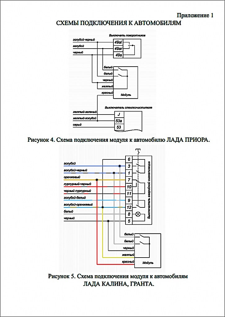

Подключение производил согласно схеме в приложенной документации.

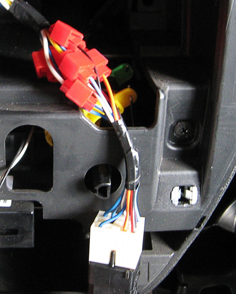

Все подключения производил с помощью прилагаемых соединителей, которые позволяют делать подключение без снятия изоляции с проводов. В следствии чего использование изоленты исключается.
Вся работала заняла буквально 15 минут (при чём 10 минут ушло на снятие и после на установку на место панели). По окончании завёл машинку и проверил работоспособность девайса. Всё работает согласно описания! В скором времени запись дополню видео работы удлинителя.

эти соединители "не айс". лучше хорошая скрутка, чем это! при зажиме провод разрубается, в последующем отломится.
Я такой модуль брал в интернет-магазине Автостолица 63.
Да, красненькие зажимы, у меня такие стояли на сигналке. Примерно через 12 месяцев переломились нити проводов, пришлось все переделывать.
Перемычки проводов не очень надежная вещь, от вибрации нити проводов переламываются.
Это вы про эти красненькие зажимы? От Вас первого об этом узнал. Но пока трогать не стану, в случае обрыва — сделаю скрутку. Спасибо за подсказу! В случае чего будет "наводка"!
