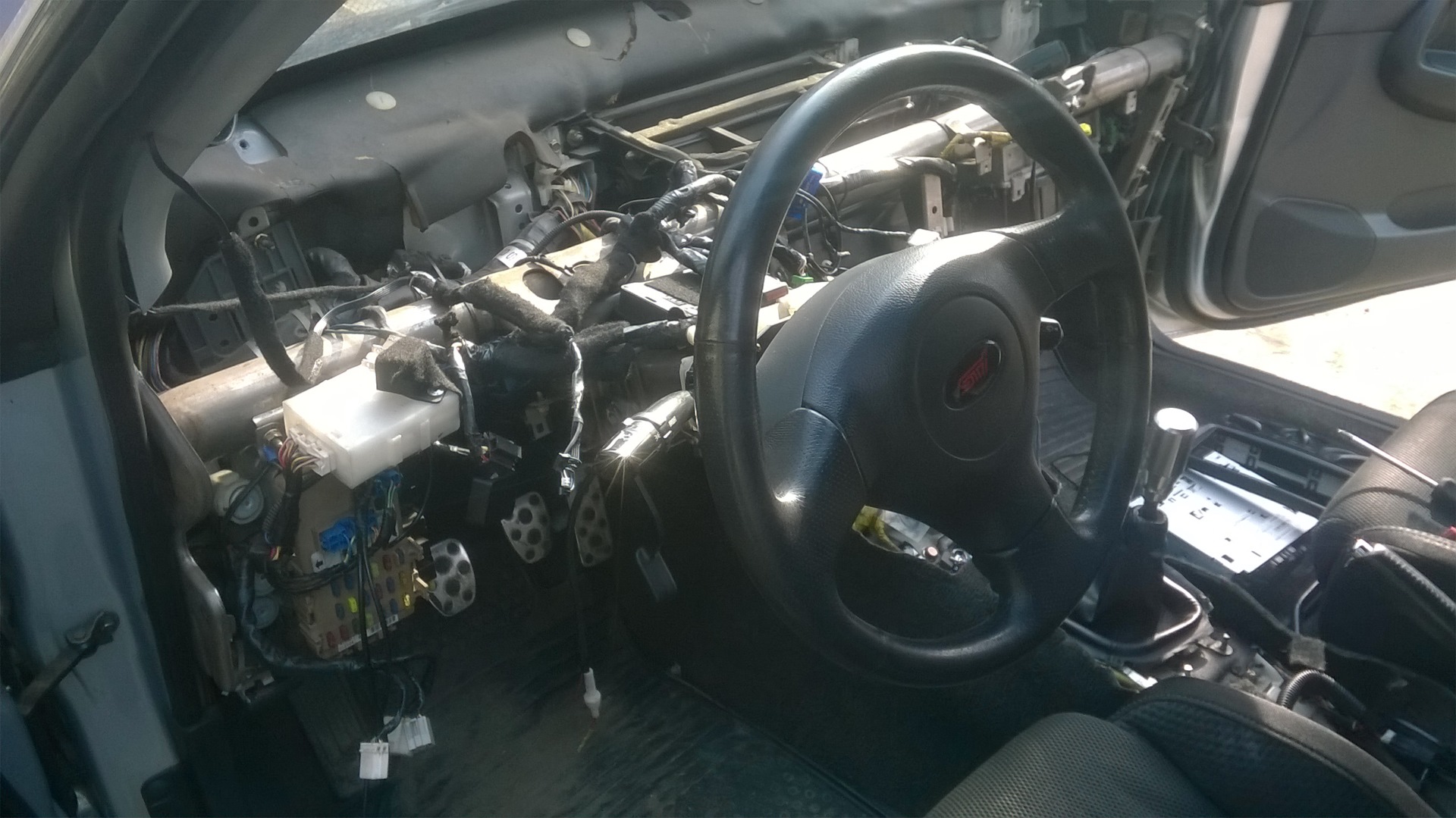

Первый этап:

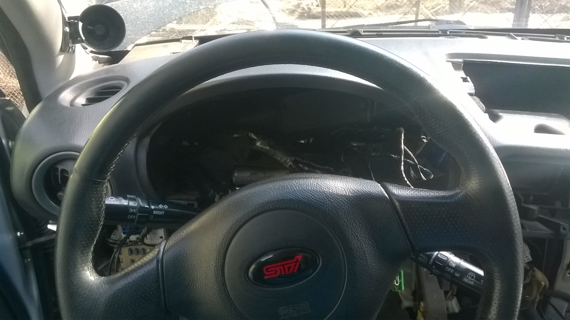

Процесс снятия торпеды прост. Фактически она держится на 4 болтах и двух гайках.
Важно: Аккуратней с проводкой при снятии. Так как можете случайно сломать крепление или вырвать провода из колодок.
Второй этап:
Усилитель раскручивается легко и непринужденно.
Важно: После снятия усилителя аккуратно положите руль на сидение. Не дайте сальнику находящемуся в моторном щите выскочить. Его очень трудно запихнуть обратно.
Чтобы ничего не потерять, все складывал в багажнике и на заднем сиденье =)

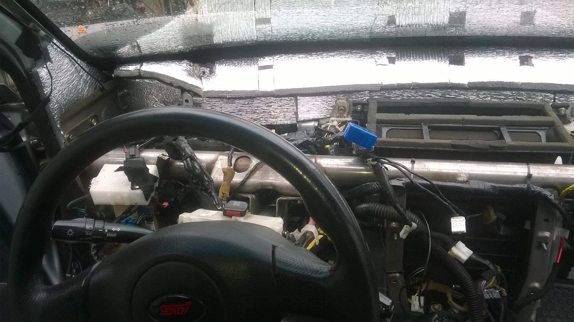

Снятие старого корпуса печки дело не трудное. Опять же не надо наклонять его ибо антифриз польется в салон.
Обклеил перегородку вибропоглощающим материалом StP Aero Plus.
Вторым слоем использовал звукопоглощающий материал АКЦЕНТ ЛМ 15КС. Очень переживал, что торпеда не налезит при толщине шумки в 18 мм. Но все встало очень хорошо, без проблем.
Процесс сборки был долгий из-за канители с проводами и установки усилителя. Очень трудно было его прикрутить.
