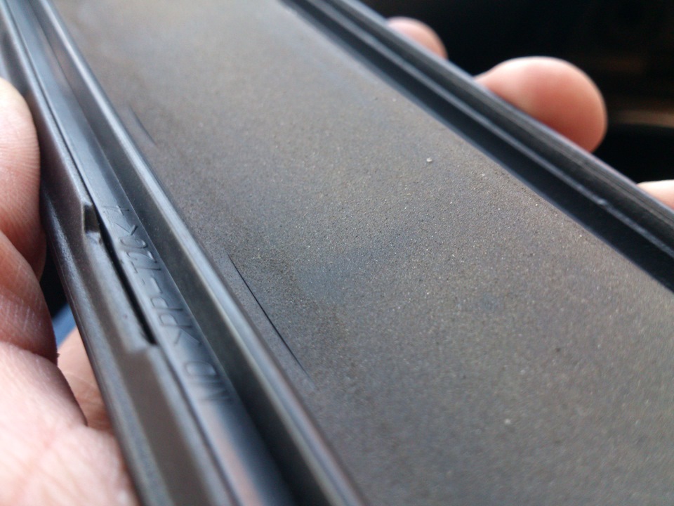

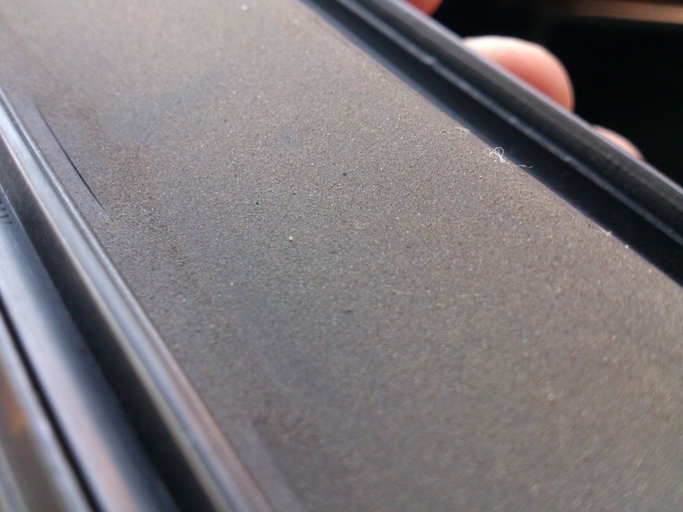

Пару недель незад заменил воздушные фильтры, чтоб весной чистенким дышать.
С фильтром двигателя ничего сранного, но когда снял крышку/заглушку салонного фильтра обнаружил вооот такой (с мой кулак) слой пыли.
Был установлен TSNовский фильтр. Сейчас поставил TSN, но угольный. Посмотрим будет ли пылить. В догонку купил оригинальный, сравнил размеры. Рааазные они…
Сегодня денёк дождливый выдался, узнал, как потеют стекла на наших машинах. О_О каких-то 4 секунды и ты ёж в тумане.
Кто заклеивал клапан на крышке отсека для фильтра? Помогло?

Перед зимой заклеил клапан, и честно немного позабыл о запотевании, личное мнение — менять салонный фильтр 2 раза в год.
А какие размеры оригинального фильтра ?
В обед схожу к машине с линейкой =)
Так этот пыльный клапан стоит перед фильтром, эту пыль фильтр удерживает как раз. И у себя я наклеивал тканевый серый скотч на этот клапан — делал его так сказать более упругим, но полностью не заклеивал его, вроде запотевать стало меньше.
9.7.547 ставил
сейчас стоит 9.7.548 (угольный)
А какой номер TSN? 9.7.565? Он в ширину будто уже, не?
9.7.548 и 9.7.547 меньше оригинального фильтра. Размеры д-215, ш-238, в-20
Размеры 9.7.565 д-239, ш-190, в-20
