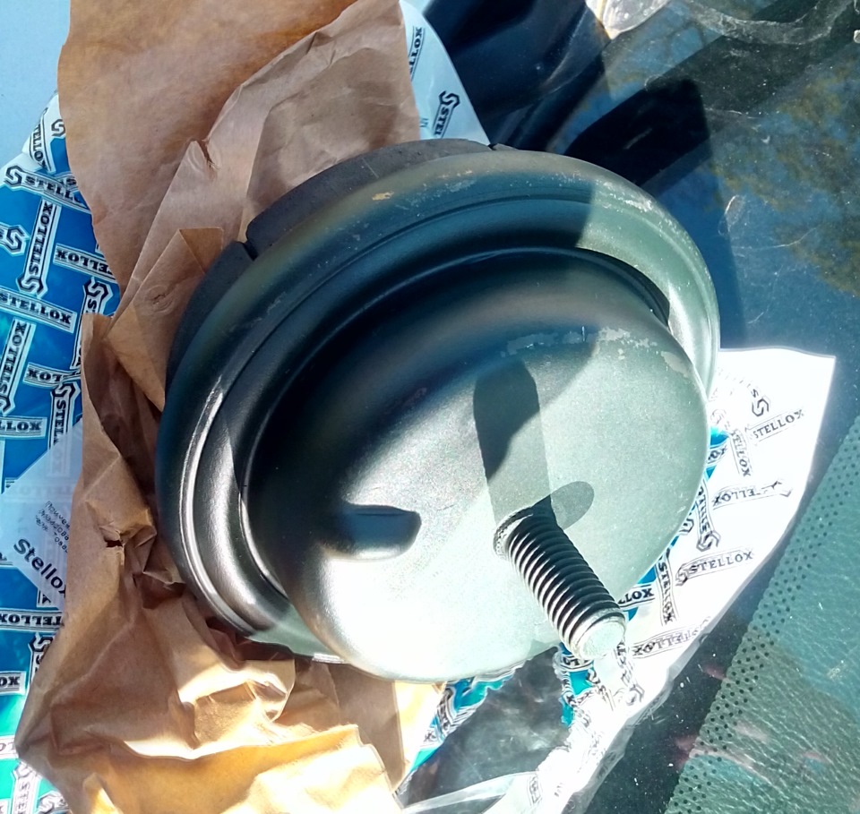

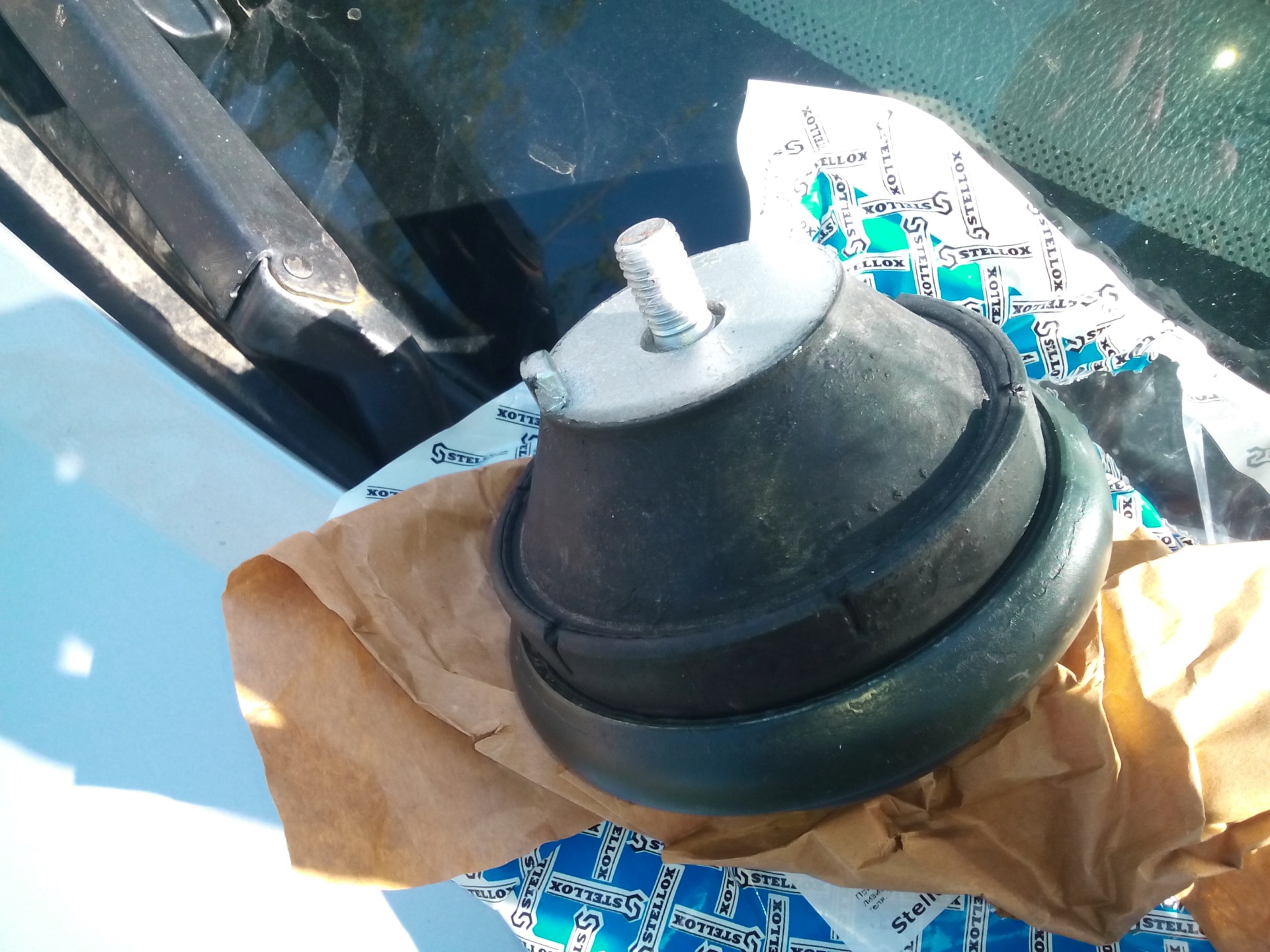

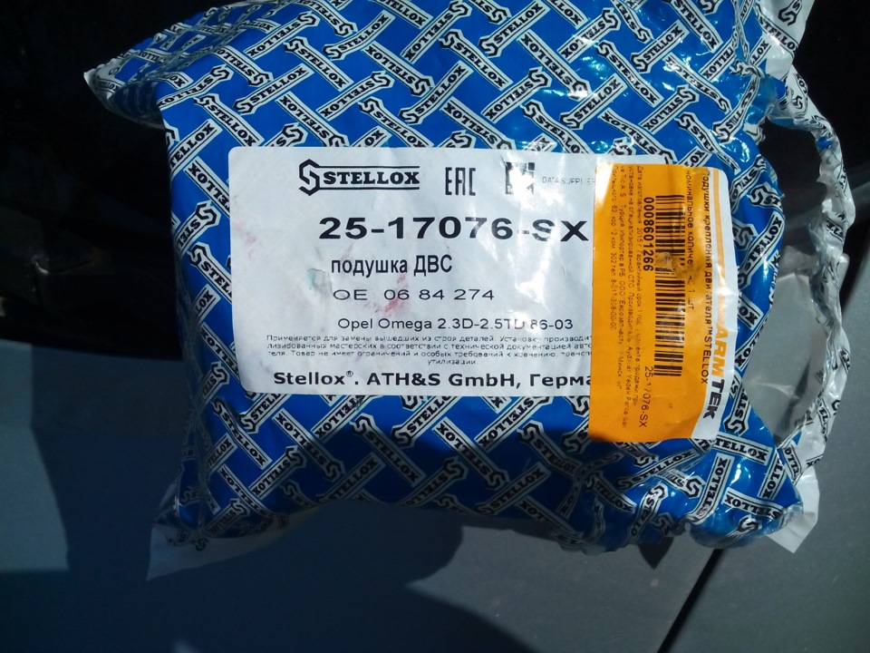

С самой покупки машины, была сильная вибрация от двигателя, и вот благодаря совету drov44 Я все таки решился поменять подушку (одну)… Купил подушку китайскую самую дешевую сказали что от 2.5 дизеля, но на ней написано мол 2.3D — 2.5TD, то есть она и на ООА подходит.

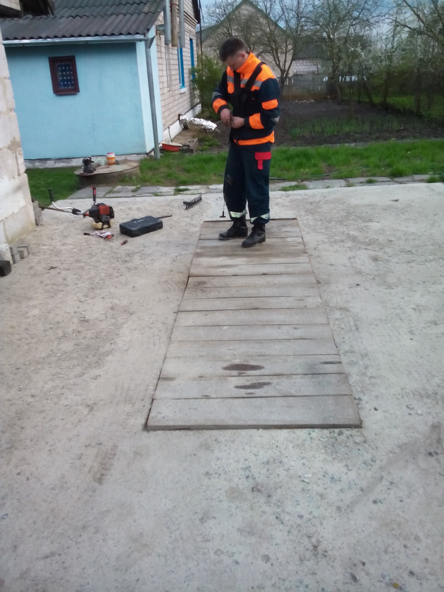

Замена была скажу не из легких… Не знаю какого (Х…) икса, но нижняя гайка на подушке была на 15, а верхняя на 16… Если на верхнюю мы подлезли головкой с трещеткой, до до нижней можно долезть только ключом, которого НЕТ! Пришлось лететь в 18.00 вечером искать ключ на 15, но он был найден, купил загнутый накидной. Им мы открутили нижнюю гайку, верхняя гайка сделала два оборота и оторвалась вместе со штырем подушки (это помощник был монстр…), хотя все перед началом работ было пролито ВДшкой купленной за последние деньги (за ВДшку еще 3т. должны в магазине остались, не хватало…) Благо перед началом работ были куплены и гайки! Подушка стала как родная! Был удивлен маркировкой GM на старой подушке и наличием даже номера на ней…

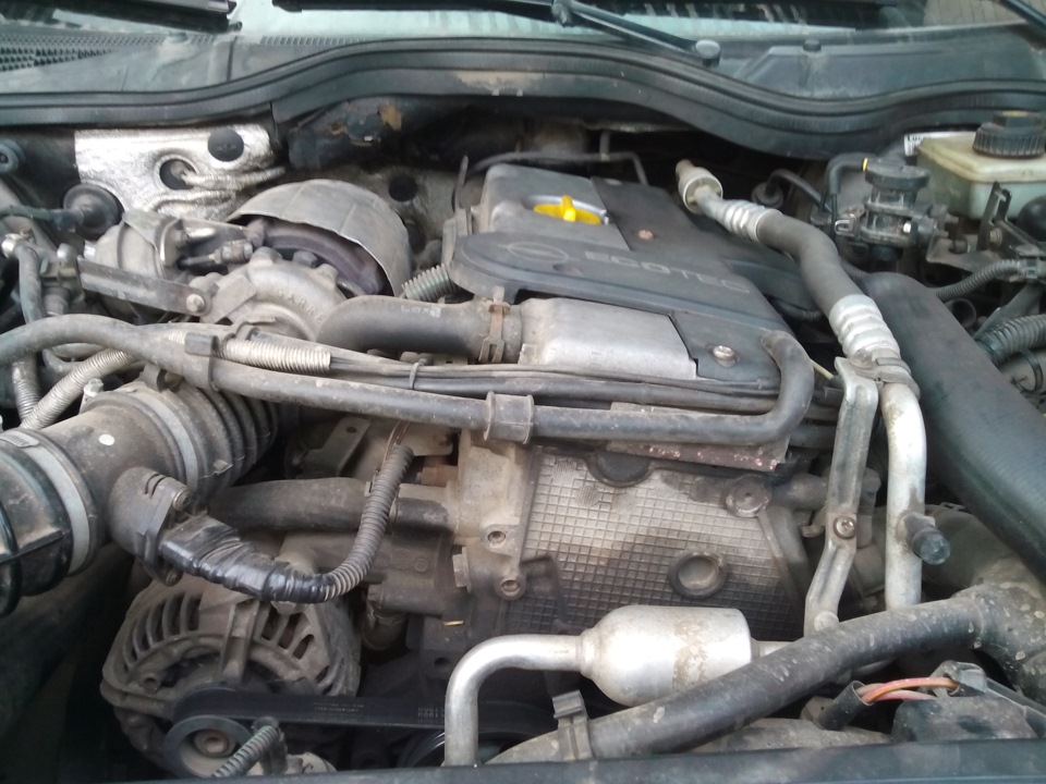

Но вот волнует один вопрос… Вторая подушка тоже сильно подуставшая и просевшая а эта новенькая, и двигатель стал раком на одну сторону! Понимаю что это хреново! Но денег НЕТ ВООБЩЕ!
Вот и вопрос? — НЕ БУДЕТ ЛИ НИЧЕГО СМЕРТЕЛЬНОГО? Если я так неделю, две покатаюсь (пока денег на вторую заработаю)…

Покупай подушки от омеги а, 2.3 дизель, , , я купил, за обе штуки отдал в районе 50 беларуских, они обе с шариками, тоесть гидравлические, сегодня поставил мотор, стоит как и должен стоять под наклоном в левый стакан(иначе его не поставишь)… P.S. у меня 2.2 дти
Лучше купить бу, чем стелокс. У тебя стояла подушка с гидро наполнением о чем говорит этот шарик на плоскости, а теперь будет просто кусок резины. Мне кажется её быстро ушатает мотор. Поищи бу с машины с малым пробегом.

По-моему двигатель почти так и должен стоять. У меня вроде тоже под наклоном. Могу фото сделать
Надо мне и мои подушки посмотреть. на холостых руль сильно вибрирует.
Вот и у меня на холостых уж очень вибрировал, сей час намного лучше.
Двигатель встал в свое нормальное положение, он должен стоять с наклоном к левому стакану!
Стелокс не самый лучший выбор. Лучше боже или лемфердер. Да дороже но будет лучше. Или на крайняя б.у с разбора оригинал. По вопросу страха большого нет, не насилий мотор большими оборотами. И заменил вторую. Подушки нужно менять в комплексе как и стойки. Усталость резины

А старую я выбросил, она разорвана покругу d-a.d-cd.net/60290e6s-960.jpg толку от неё…
У меня на родной шток оборвало. Но я её не выбросил))) Может приварю чуток позже. Чё то нет желания отдавать почти три ляма за оригинал)))
