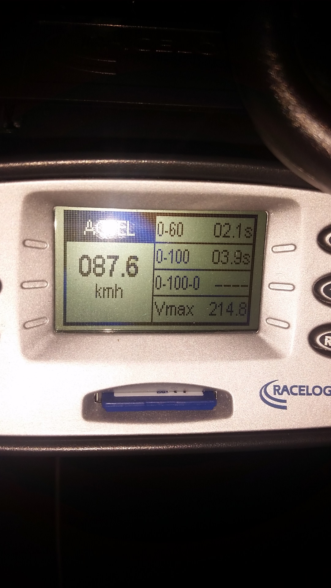

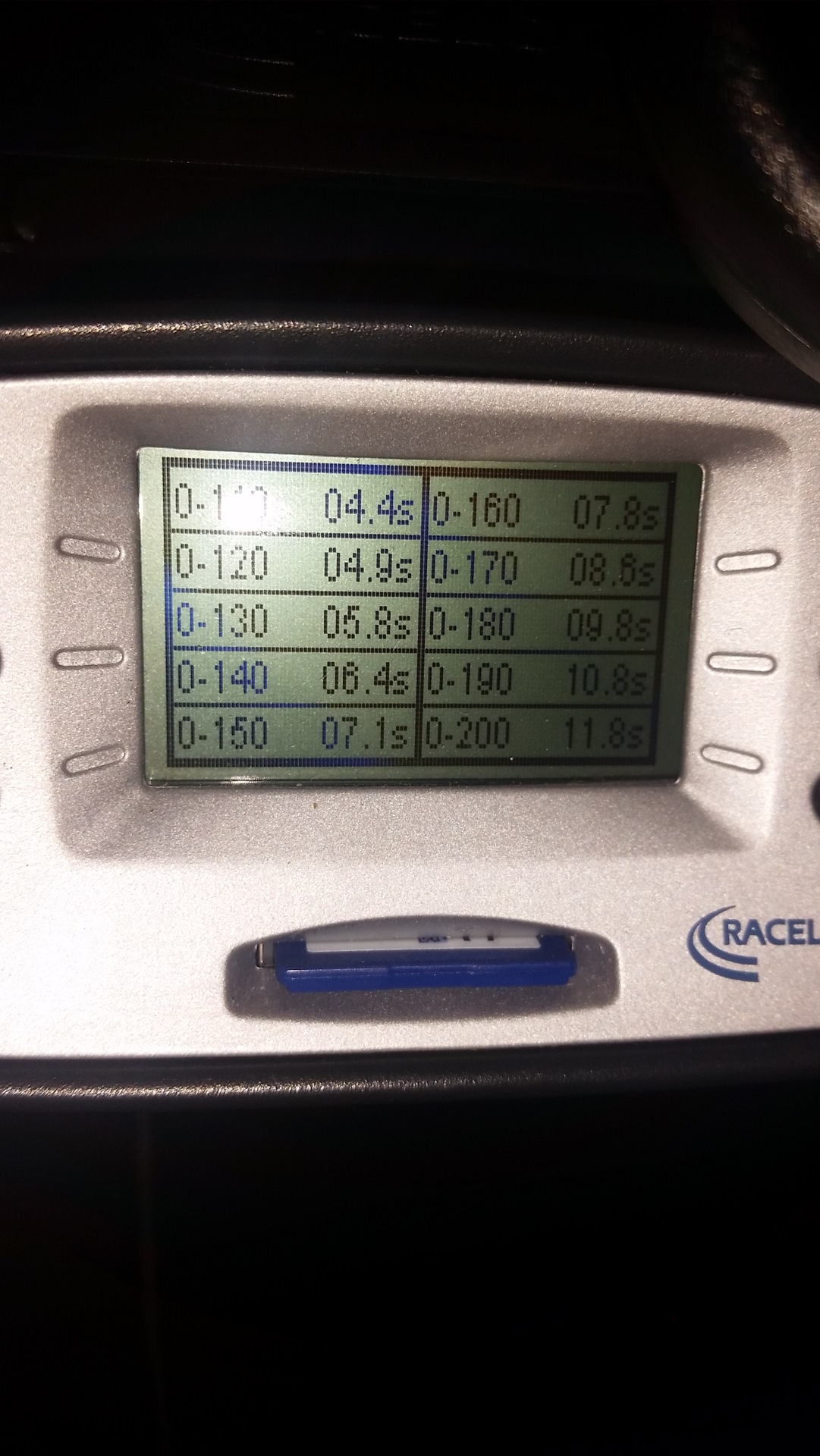

P/S И так доезжаю до Аэропорта разворачиваюсь, за бортом +5, в баке 40 литров 98 заправленного на Газпроме, останавливаюсь, резина очень теплая, впуск холодный, отлючаю ESP, включаю Sport, газ в пол…(без Лаунча) результат на фото)) и все таки Toyo R888 работает и результат улучшен!
