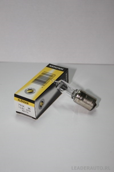

Цоколь в наших лампочках заднего хода BA15s
Итак лампочки которые подходят на Rover 200 / 25 и MG ZR
1-Flosser 795x — галогенная лампа 50 Вт
2 — Narva 48063 — галогенная лампа 50 Вт
3 — Narva 48049 35Вт
4- KOITO S25 35Вт
Если поискать то думаю можно еще найти варианты, но эти варианты 100% подходят на наши автомобили!
Себе прикупил Flosser 795x так как только такой вариант попал на глаза в магазине, и если честно то результатом доволен на все сто, раньше парковался практически в слепую, сейчас же практически все видно! свет прибавился где то на 50-60%.
