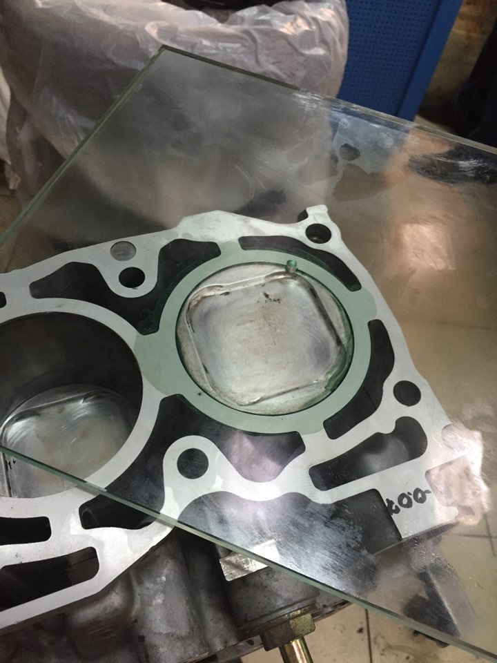

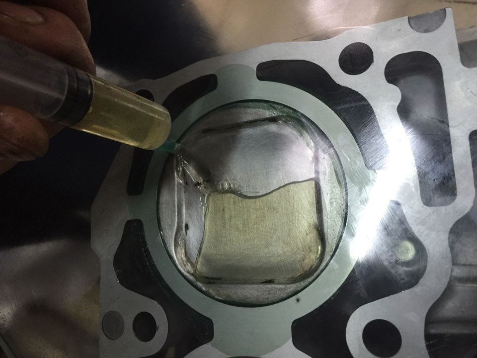

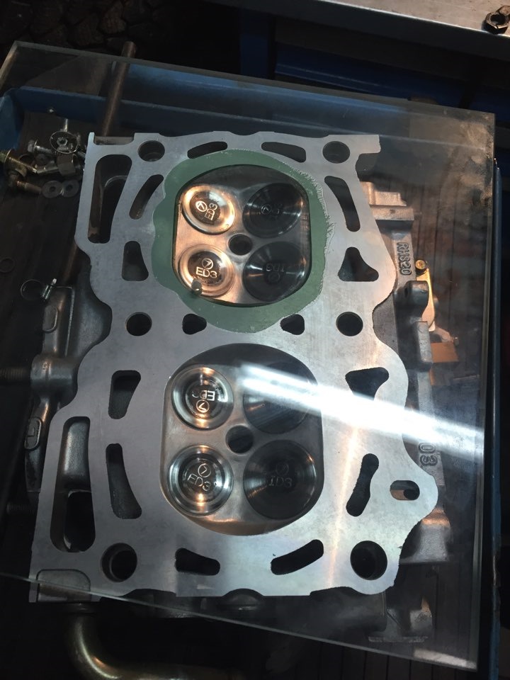

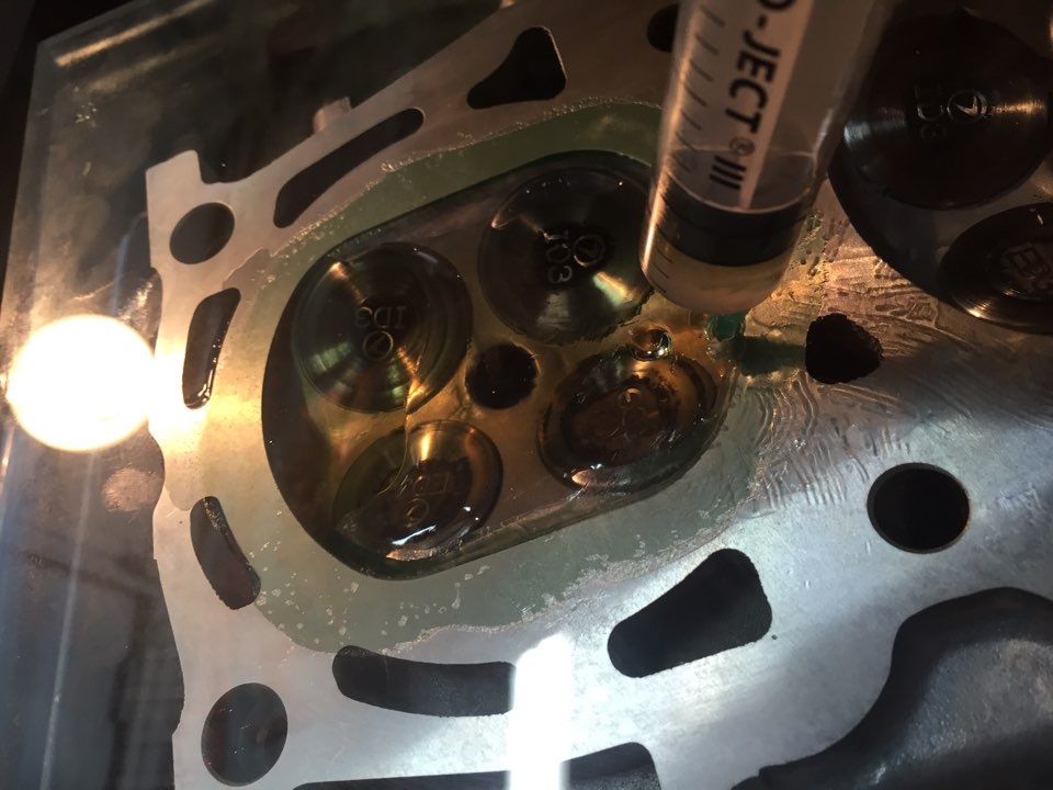

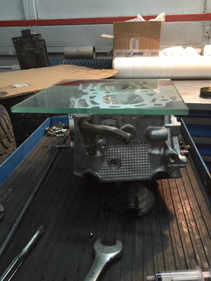

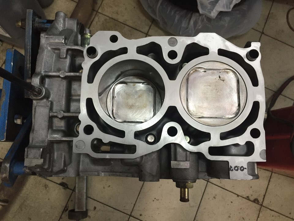

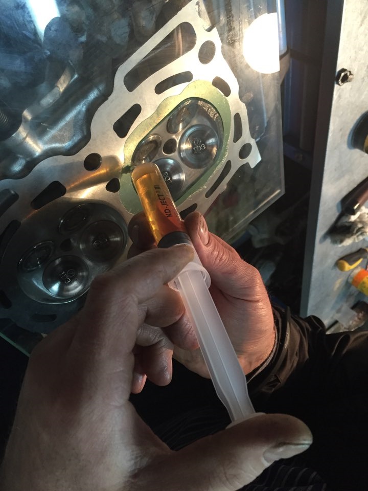

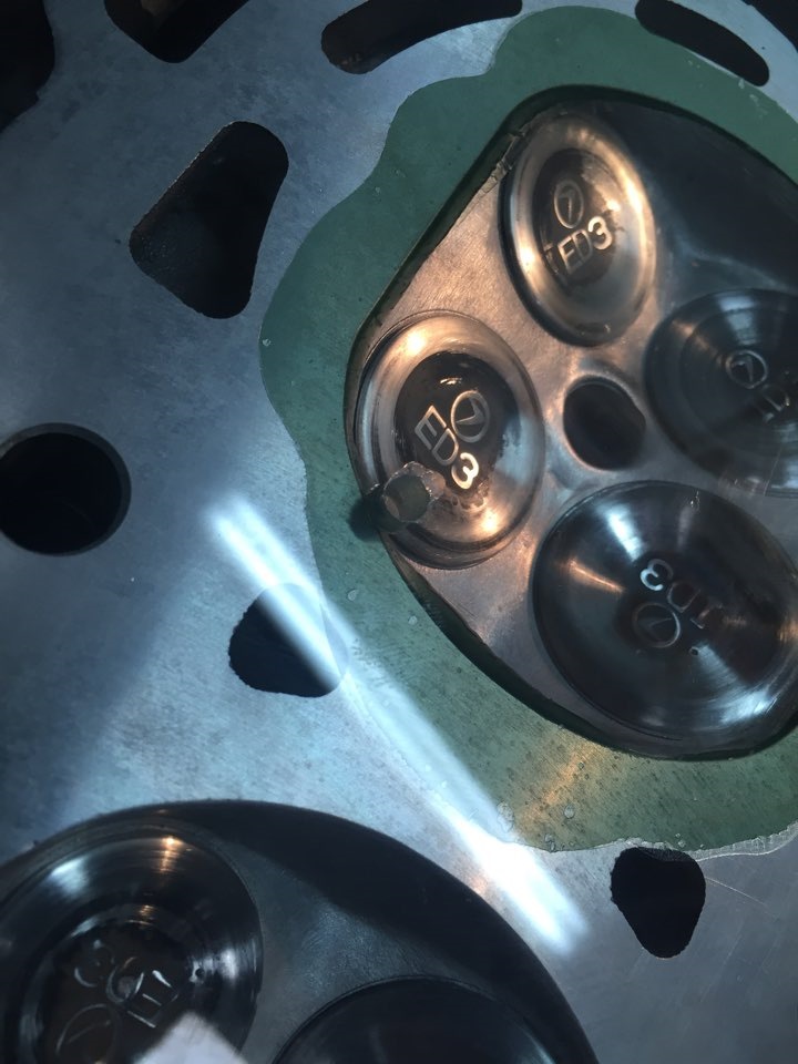

Для правильного выбора толщины прокладки замерили камеру сгорания 💥 предварительно вырезав стекло с дырочкой 🕳
Как то так :)
Тоже интересны объемы очень)))
Как дальше рассчитывали СЖ?
Объём камеры сгорания посчитать, ход поршня, диаметр цилиндра и опа, формула и в путь
Какие объёмы получились?
Записано в офисе, могу позже сказать…
Буду признателен.

Можно по другому? )
Незнаю ))) в моторке не шарю))))
Лучше и не начинать разбираться ;)
AlbertShtain
можно. этот способ самый легкий
А какой самый "надежный"? :))
оба способа надежны) второй для извращенцев просто))) сжатый воздух раходомер и тд. видел я такой "девайс" с первого раза обалдеть даже успел)))
