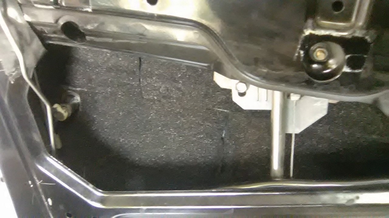

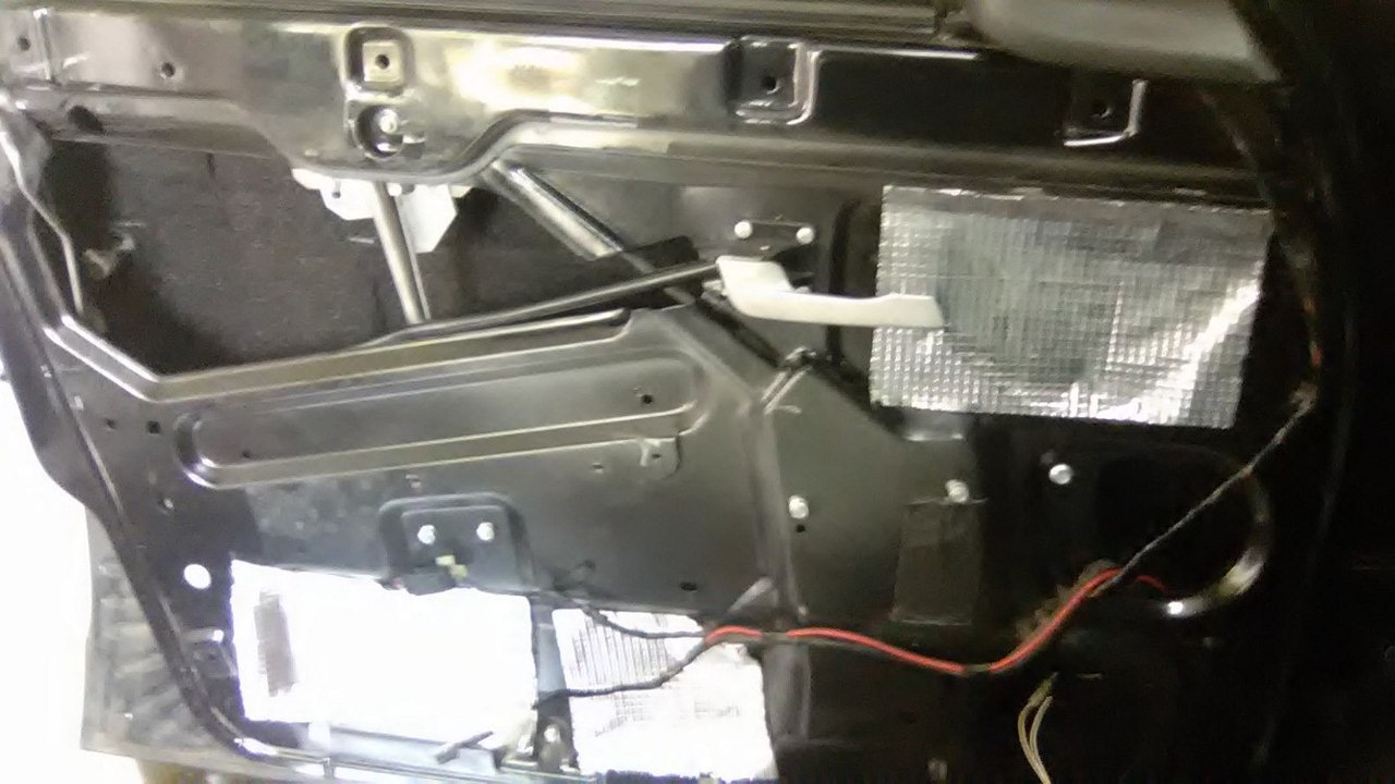

Зашумил передние двери еще осенью.
Фотки только такие остались, были сделаны в процессе работы.
Материал: Вибропласт — 2 лиса, Бипласт — 2 листа, Моделин — 1 лист, Фен строительный, ножницы, нож.
Сначала вибро потом бипласт, на внутненнюю сторону и внешнюю и немного на обшивку двери. Маделином проклеил стыки пластика и металла. Результат норм. Колонки зазвучали лучше. Дверь закрываться стала тише и приятней. Только задолбался мастику отмывать, которой двери были внутри промазаны.
Бардачек проклеил маделином, фотки пока нету, добавлю позже.
Попозже еще проклею заднюю полку.
Комментарии 4
Бипласт в двери очень зря. Воду впитает. Будет дрова.
Ну опыта не было, продавец посоветовал. Снизу я же отверстия оставил, летом еще разберу посмотрю че там да как.
мастику надеюсь в самом низу не полностью убрал?)
Внизу вообще не трогал) до нижней полоски.
