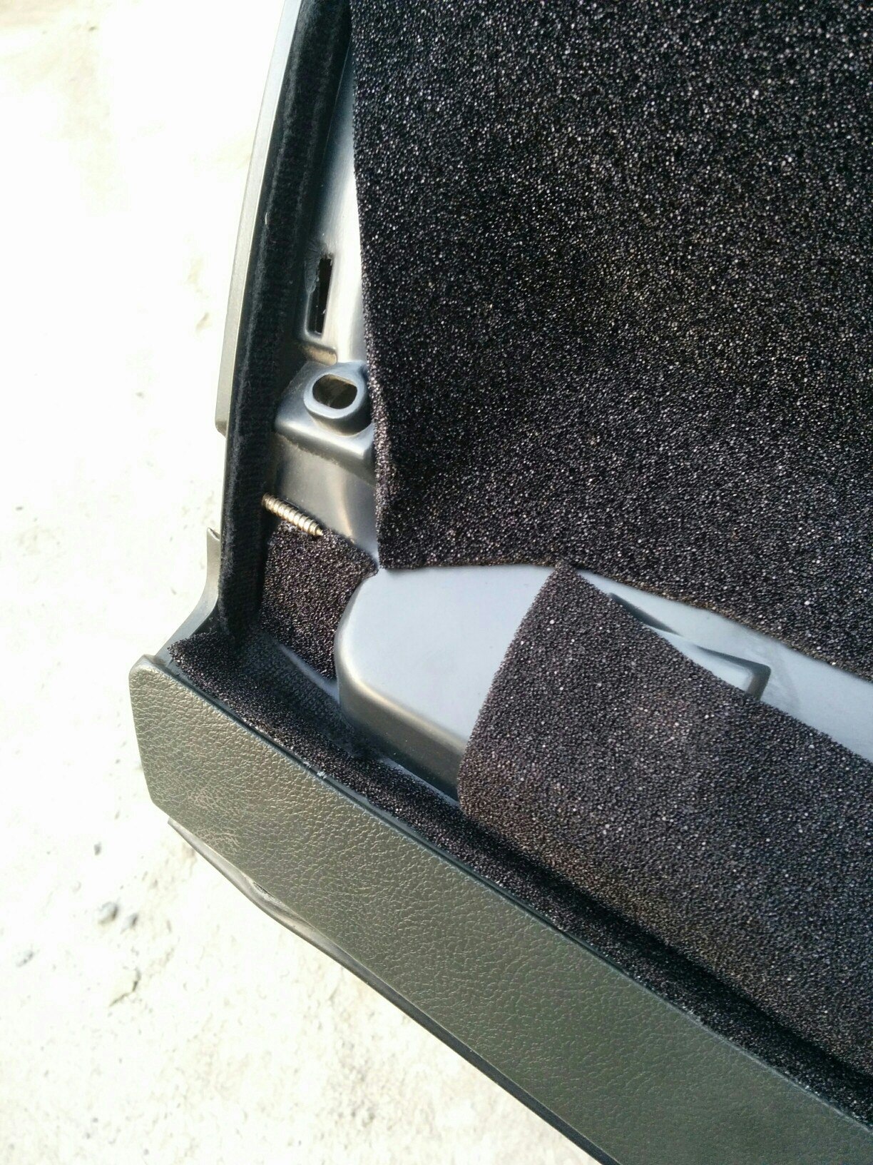

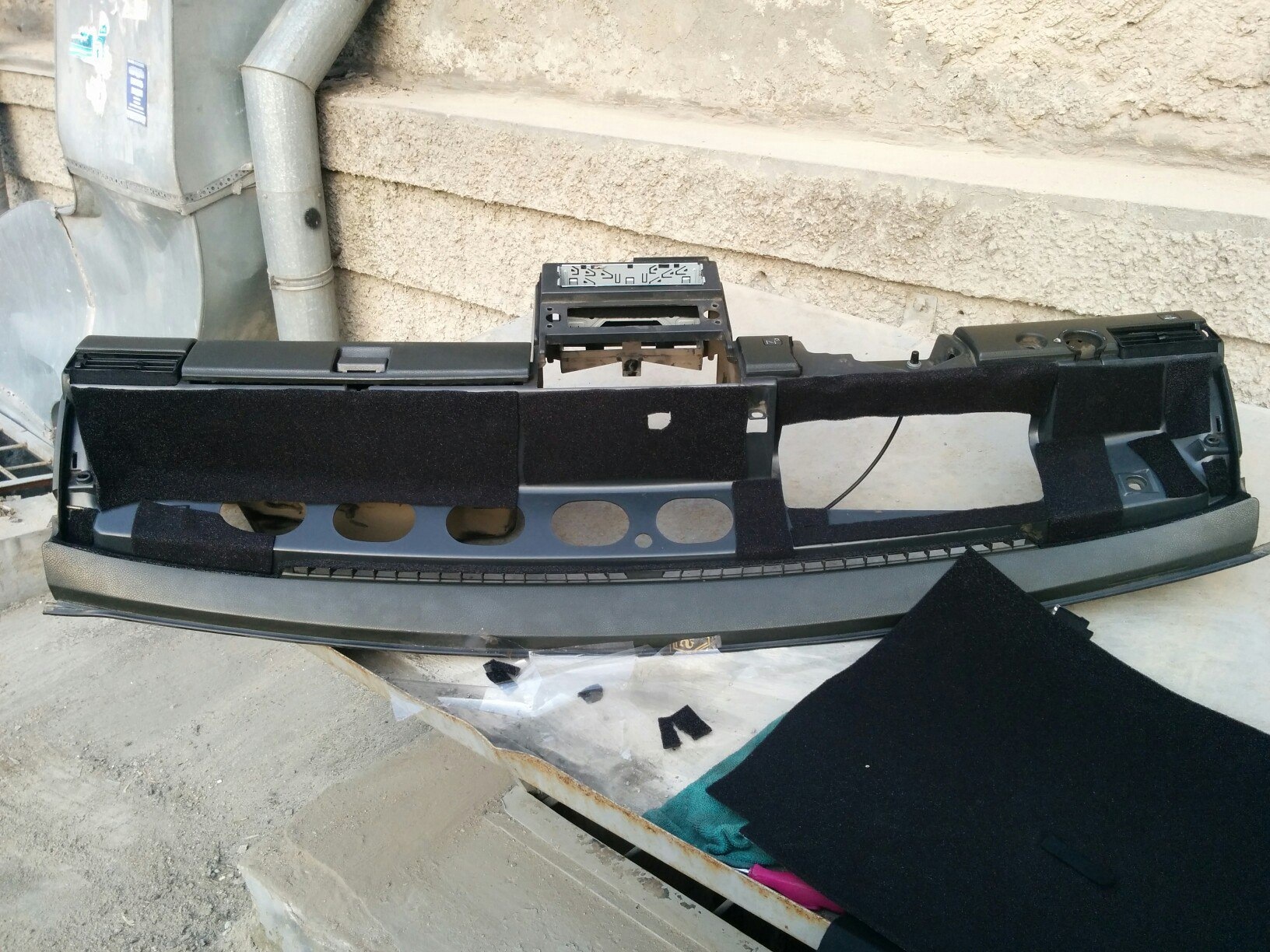

Доброго времени суток, читатели! В прошлых БЖ были шумоизоляция пола, снятие панели приборов и восстановление полноценной работоспособности отопителся ваз 2109, ШВИ моторной перегородки . Оставалась одна немаловажная часть — это борьба со скрипучей панелью (не такая конечно скрипучая как высокая панель, но меня не устраивает даже малейший лишний звук в салоне). Ну и установка всего и вся на круги своя. Для устранения скрипов в панели приборов я купил iPlast B5 (цена вопроса 250 рублей). Далее последовала полная разборка и мойка уайт-спиритом панели с дальнейшей проклейкой iPlast B5 и Маделином (который был взят из старых запасов). К сожалению я сделал только начальное фото, но смысл ясен. все стыки по кромке я проклеил проверенным маделином, а все большие поверхности соприкосновения были обклеены iPlast B5.
Соединения воздуховодов были "перебинтованы" металлизированным скотчем. Шов воздуховодов был проклеен герметиком, что позволило избавиться от потери воздуха под панелью. Все обратная сторона была так же проклеена iPlast B5 и собрана в обратной последовательности. (прошу прощения, но тут уже попер азарт и фоток не сделал).

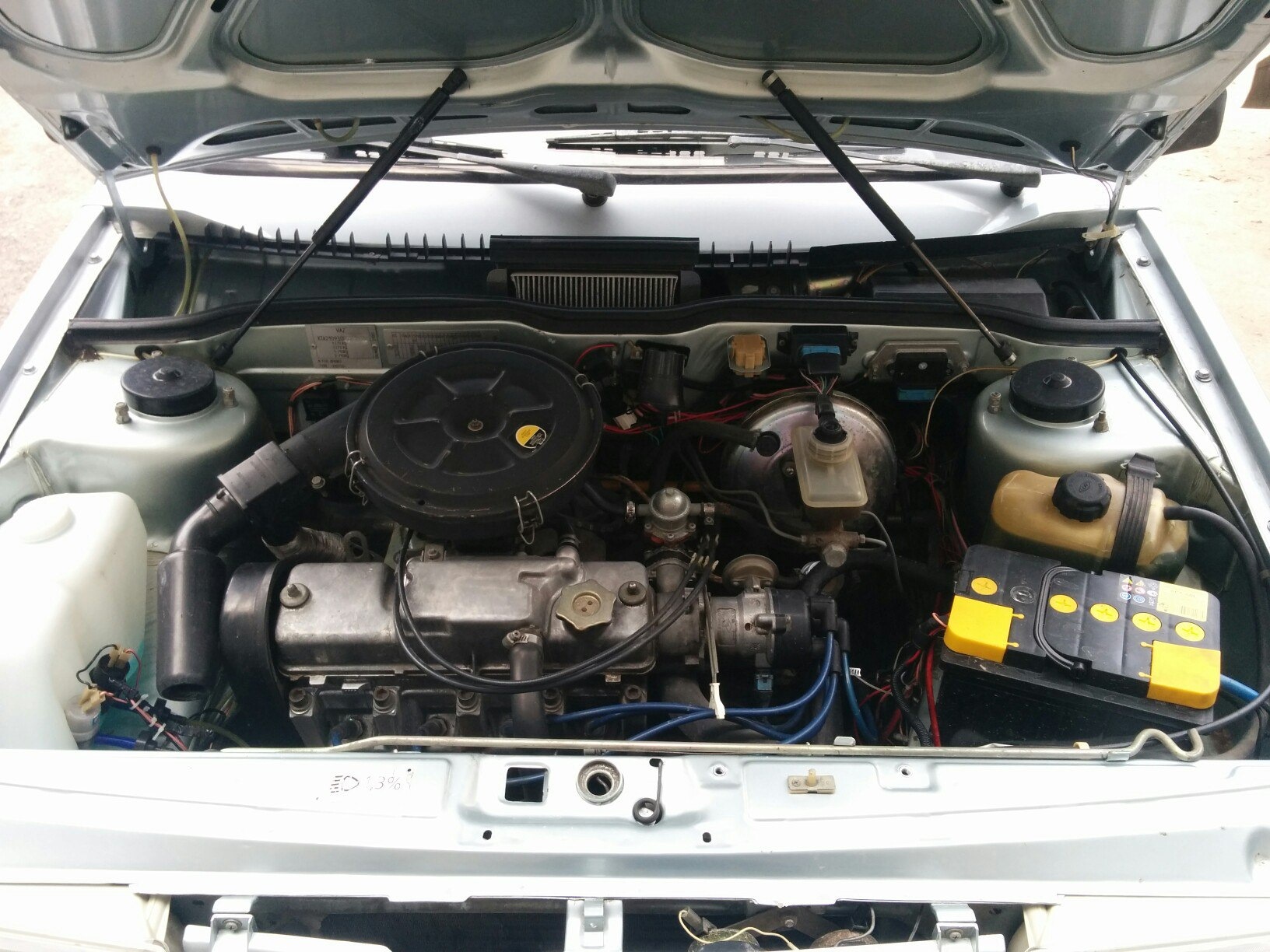

Все мне дружно кричали, что я со своими тремя слоями не установлю панельку на место, но я как всегда никого не послушал и проклеил моторный щит еще и iPlast B5 — 4 слоем)
А теперь кульминационный момент! ПАНЕЛЬ ВСТАЛА БЕЗ ПРОБЛЕМ! я рад и счастлив)
