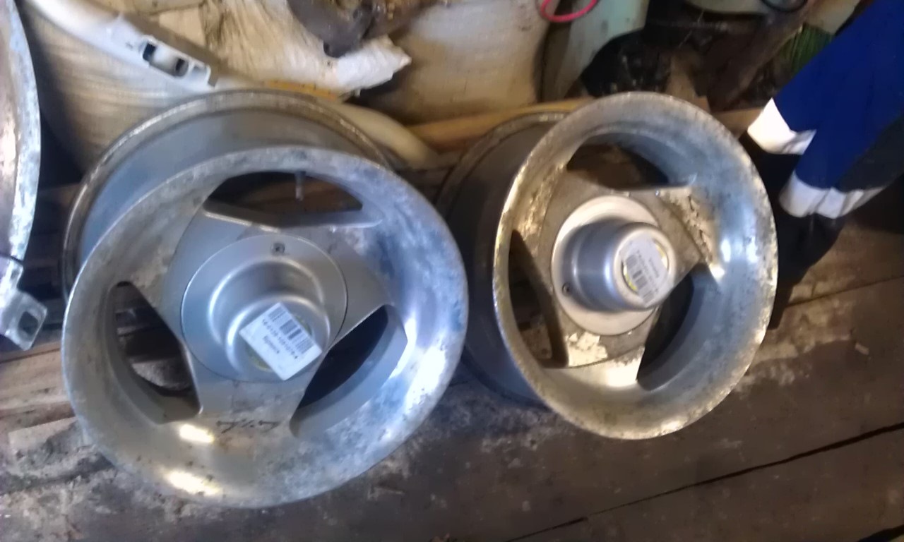

Прикурил вот такие диски за не дорого, диски мейде ин италия Venus, ширина 7 радиус 15 вылет 20 думаю под широкие арки будет самый огонь. Завтра везем на завод пересверливать разболтовку с 114,3 на 112 далее на другой завод песочить и красить осталось выбрать цвет
Комментарии 19
Мало просто сместить отверстия, конус тоже нужно смещать. У меня тоже итальянские диски, были 108 я переделал на 112, единственно, конус стал глубже примерно на 1-1,5 миллиметра.
Новые отверстия будут
Я бы не стал новые делать, там сместить то всего на миллиметр надо, я на два смещал и нормально вышло.
На заводе на координатором станке обещали сделать всё в лучшем виде и будет двойная разболтовка
