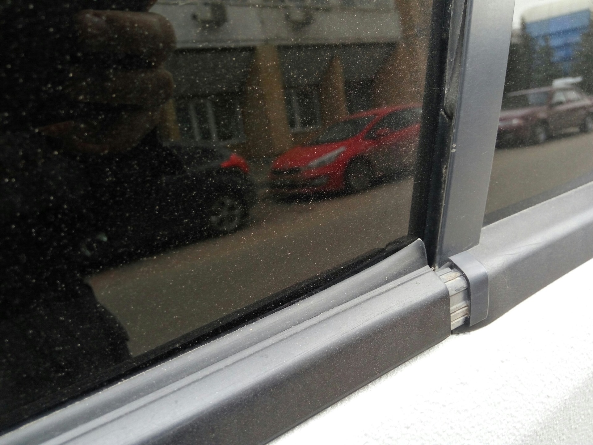

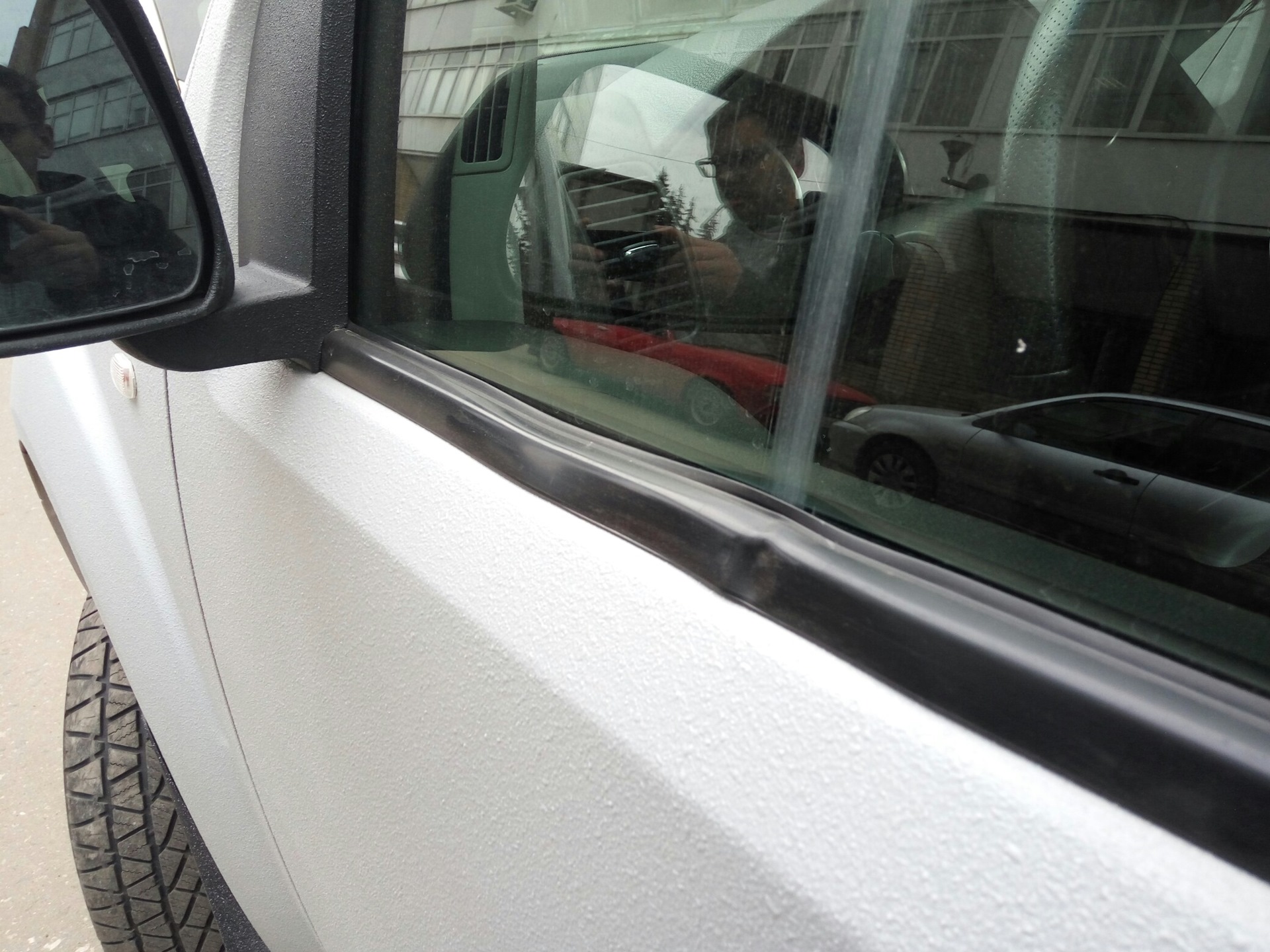

Короче, о покраске. В прошлом году ровно 14 апреля машину забрал.

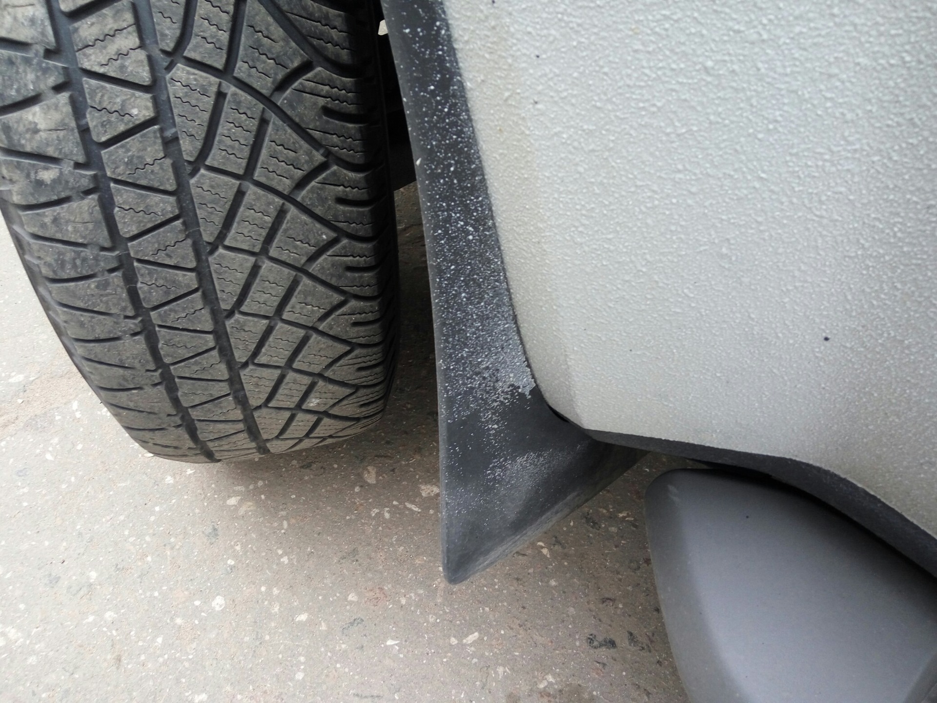

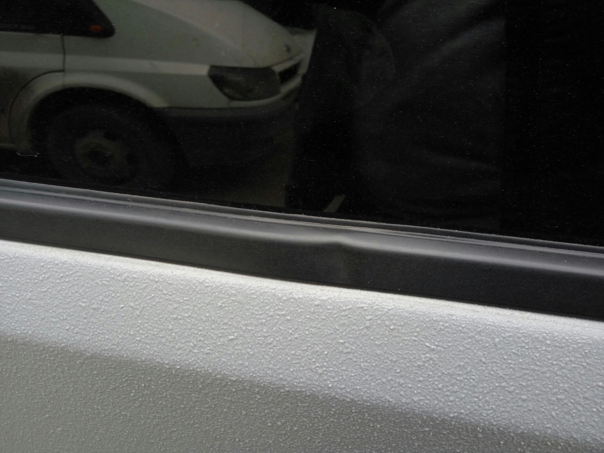

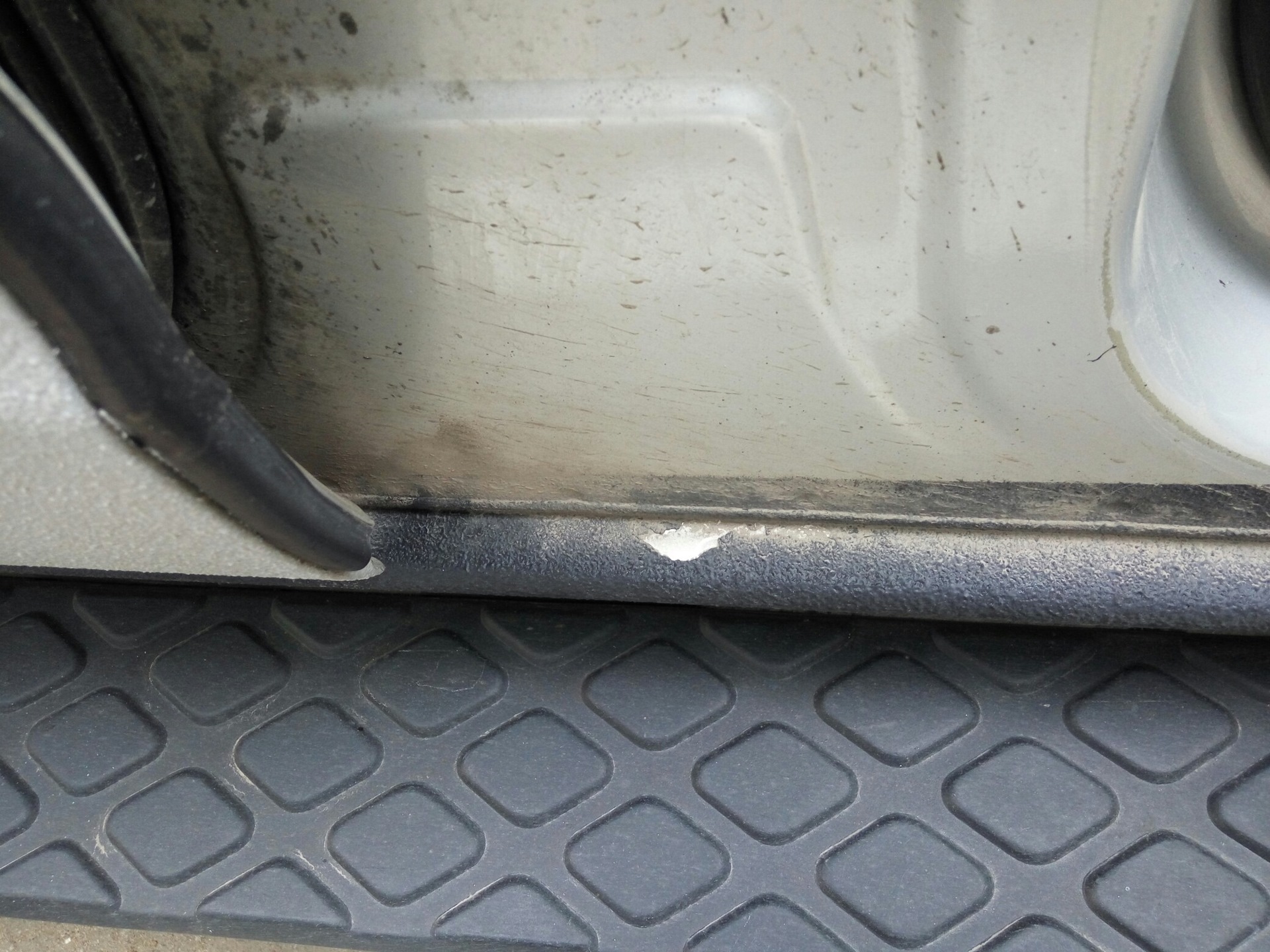

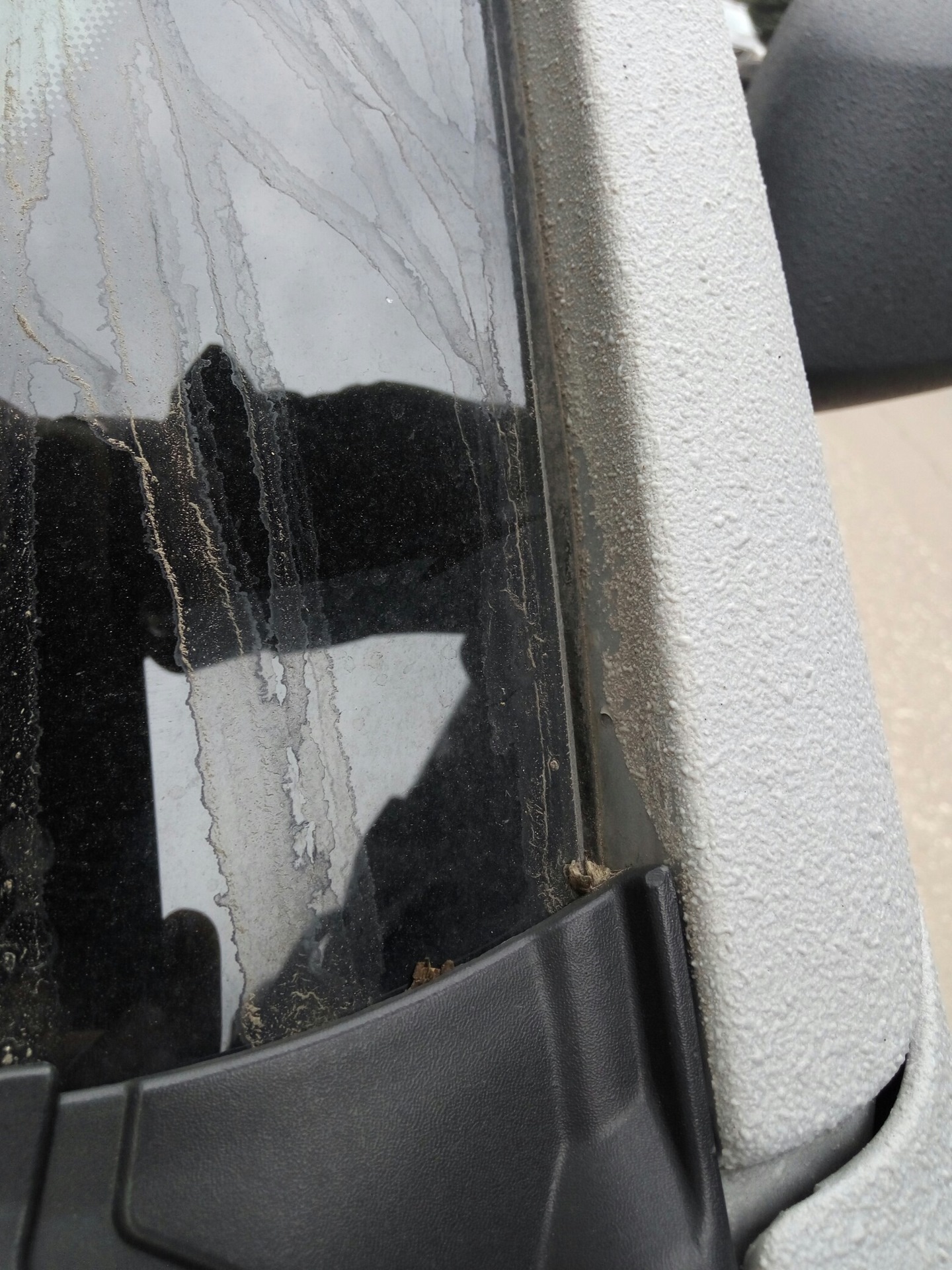

Сломаны все молдинги, где-то не покрашено, пистоны сломаны, крепления сломаны, резинки надорваны, сломаны крепления резинок, датчик дождя перестал работать как и механизация водительского зеркала, как и его обогрев.
Хочется спросить: За что так с моей машиной поступили? Грубо. Александр никогда не отказывал что-то докрасить, починить, но после статей тут желание отпало обращаться по гарантии. На пластике держится ну самым лучшим образом. А вот на железе ))) если только в нужное количество слоев покрашено. На передних дверях полосы — видно как водили распылителем. В общем, если кто-то готов посоветовать кого-то готового немного подкорректировать авто буду рад контакту. И детальку как ее чудо-номер?
UPD.

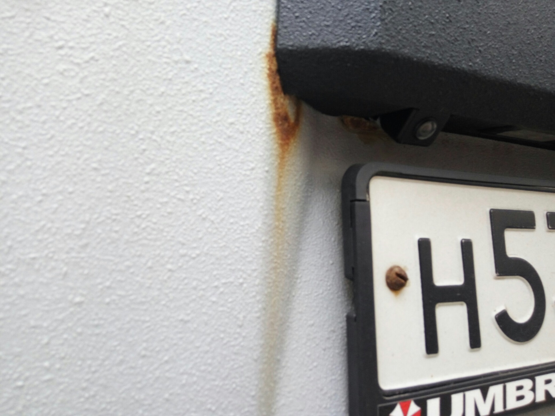

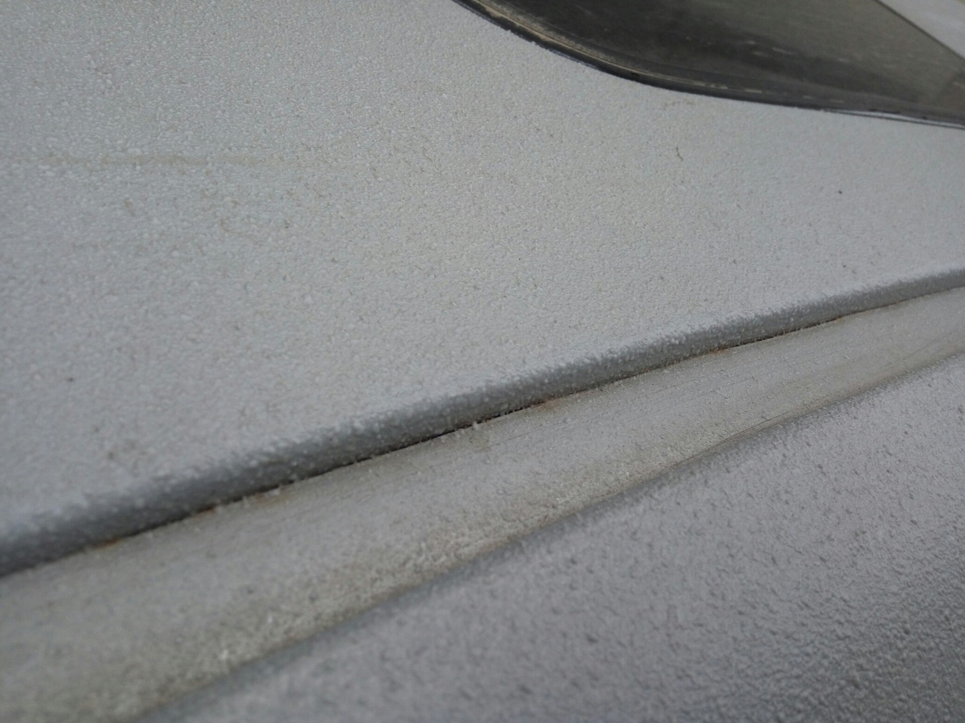

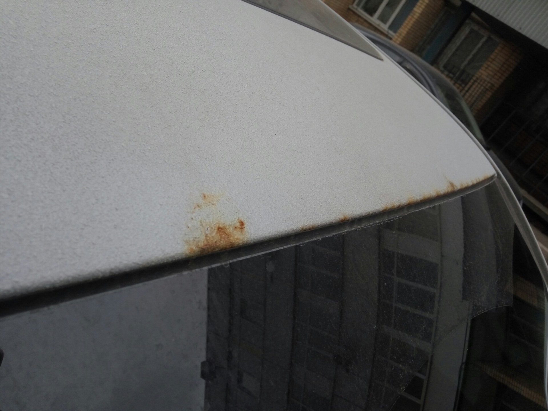

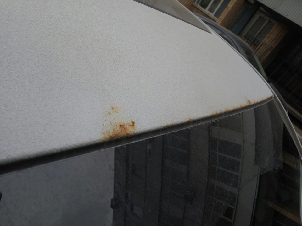

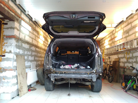

Перекрасил. В другой конторе. Снимали старый раптор неделю — где-то он пальцем отковыривался, а где-то нет. Выяснилось, что машина была покрашена прямо на лак! без всякой подготовки. Поэтому и начал слетать.

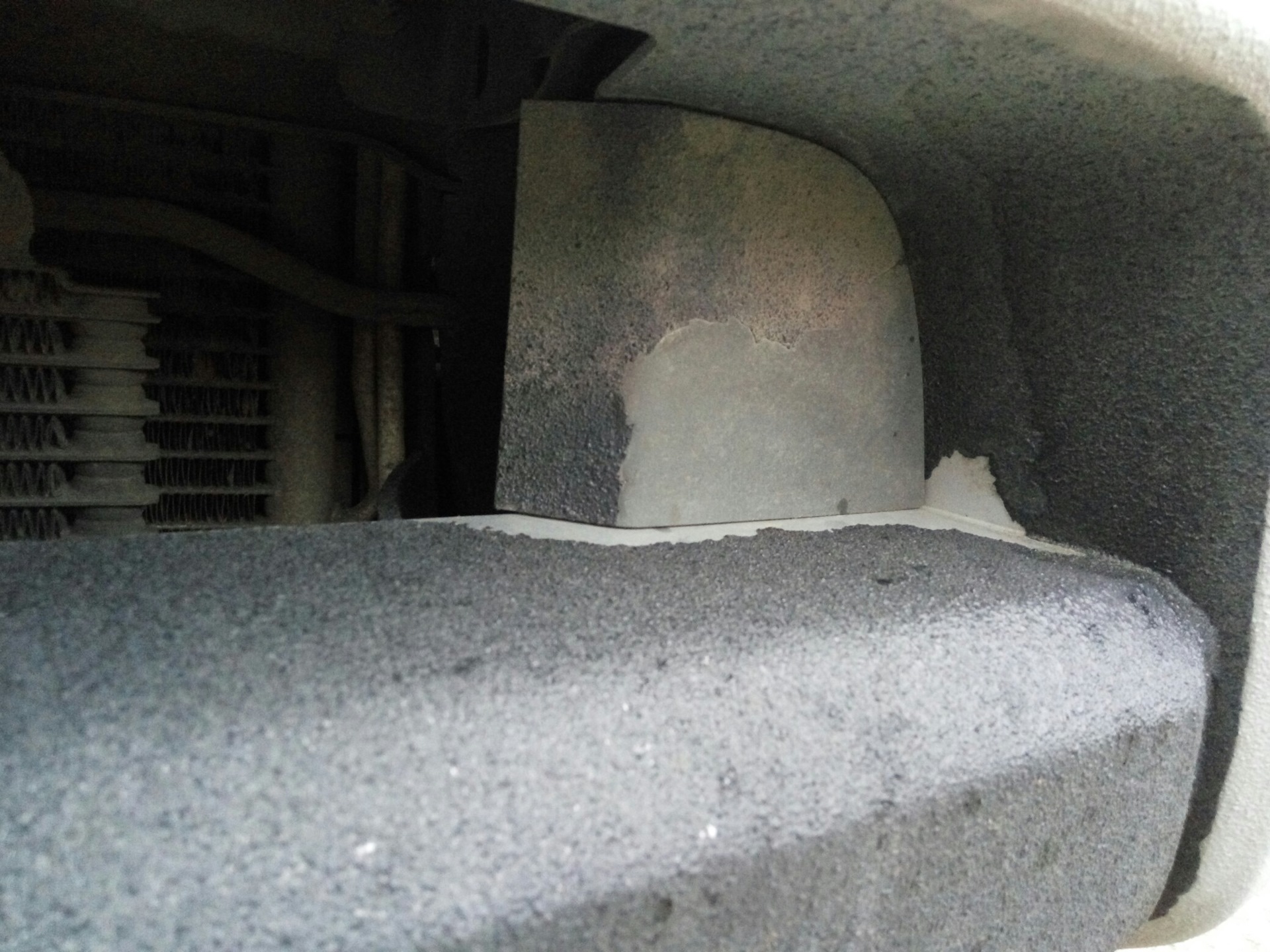

По гравитеху — жду фотоотчета. Реально, под номером дырка была — проржавело, так ее просто залили, как и много где ржавчину. Под фарами, стопорями не красили, сейчас капот стал весить значительно больше. Крыша была прозрачным слоем покрашена, были видны следы от "матирования" — шкуркой и то в двух местах потёрли…
Короче, обходите гравитех стороной.

Ржавчину просто задули раптором. Сейчас все выправляют, заваривают. Короче деньги на ветер.
