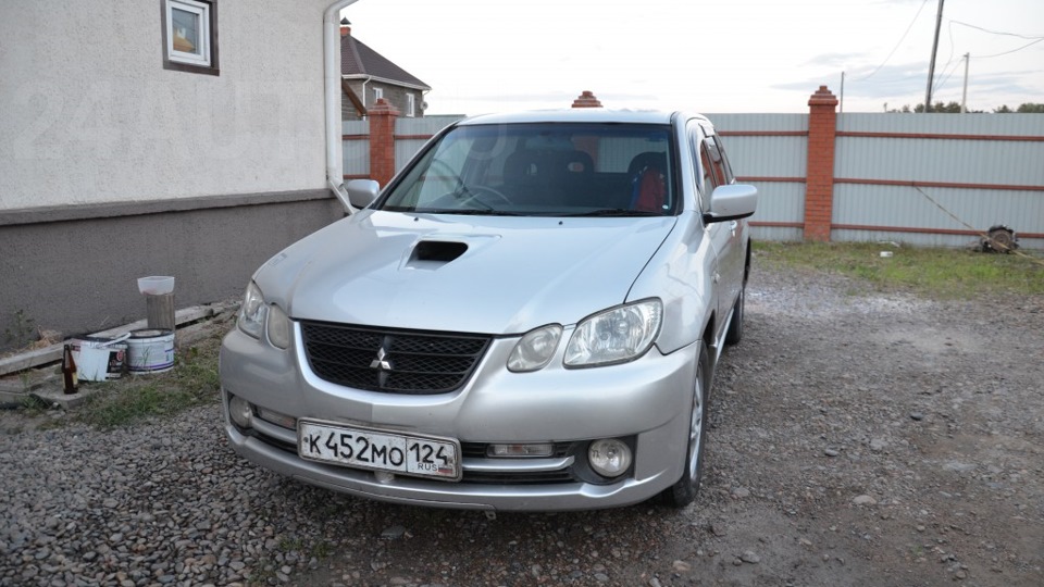

Всем доброго времени суток, сегодня можно сказать первый раз при эксплуатации своей машины сделал "прохват" в 700 км, в целом я машиной был доволен, сожрала за дорогу 91 литр бензина актоном в 98, по нетрудным подсчетам у меня получилось 12.98 л/100 км, мне кажется это вполне хороший результат, причем стиль пенсионерским я бы не назвал, половину пути шел 140, с естественно обгонами и иногда даже тапкой в пол, теперь о минусе что мне не понравилось, не важно на какой скорости, буст от нуля до 0.5, газ жму совсем чуть, то есть машина едет в самом экономичном режиме без разгона и торможения просто поддерживая скорость, дак вот в это время начинает она дергаться, то как будто за ж.пу хватают, то как будто на почти прямой дороге включается задний привод, дорога сухая, скорость тоже никак с этим не связана, может начать дергаться и при 60км/ч и при 140км/ч, причем если нажму тапку она начинает переть как ни в чем не бывало, и если буст ниже нуля дерганья нет, что за мать ее ети? На насос не похоже, ладно если бы на полном газе начала дергать, понятно топлива не хватает, а так я в раздумьях. Помогите добрым советом, может у кого была такая фигня?

Привет! Имею 2 турбо трека в семье.На обоих было тоже самое. На одном был виновником провод и одна катушка. На втором маф. Причем обороты от постукиваний не плавали.
Так что ребята тебе правильно советуют.
Катушки мне говорят наши не проверяются.
ппц, и что катушки тупо менять на авось?
Не знаю, мне повезло, я угадал))
В 99% это свечи
Хобот воздушного фильтра есть? Клипсами закреплен на телевизоре?
Хобот есть, держится на телевизоре криво, в нем могут быть причины?
смотри свечи, катушки, провода, ну и конечно же маф.
свечи, провода уже просмотрены и неугодные поменяны, катушки как посмотреть? А маф как может на такое повлиять, только в слабый натяг дергает и то нет цикличности, как машине взбредет
большинство бед как раз из-за мафа. и на собственном опыте понял, что может он по всякому себя проявлять и как ты описал тоже. я с этой черной коробкой намучился. 5 штук поменял… вот как раз в слабый натяг может и смесь не ту давать и все. попробуй на холостых по нему не сильно постучать если обороты начнут плавать то смело можешь искать маф. лучше от эво и шить под него мозг. может еще конечно лямбда быть замешана но вряд ли. катушки проверить можно в сервисе, там прибор нужен.
Спасибо за ответ, завтра попробую постучать
Striker124
постучал, обороты упали двиг затрясся потом востановил обороты, и что хана мафу получается? От эво брать я хз, чем он лучше, зачем прошивать мозг с ним? Да и где прошивать тоже бооольшой вопрос :( Эх одни растройства…
Я шил своего. После пришлось распрощаться( маф с лансера простого подходит! Если есть блюфола то в нем может быть причина. Или в штатном клапане сброса лишнего давления обратно во впуск. Маф помой попробуй.
все штатное, блуофа нет, маф чистил месяца 4 назад, хрен поймешь что но вот уже неделю ни разу не дернулось, машина живет своей жизнью
Привет. В чем проблема была? Решил ее?
ниче вы вспомнили :) Да оказалось в косе ктото шаловливыми ручками поковырялся и там провод был откушен и потом на скрутке сидел, все окислилось и вот они дерганья, запаял и прошло. Коса если что как щас помню если лицом к морде машины стоять то справа около крыла была коса, распетрушил ее и нашел
