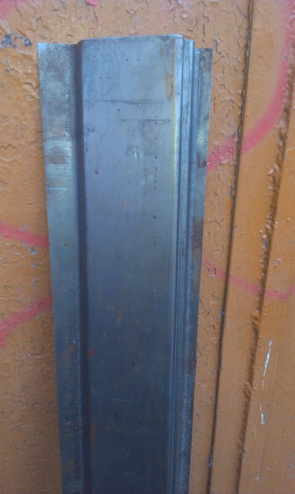

А что с порогами? У меня тоже кругом жопа
Замяты сильно где то даже рваные и поддомкратники мятые, все надо вырезать и менять. Навыка маловато, никак не осмелюсь на это идти)
А как думаешь полностью менять или эти заделывать
Проще будет заменить целиком, я купил универсальный порог, для пассата коротковат, выходит полтора на сторону цена 150р шт. и усилитель купил от классики 100р шт. Немного подогнать и будет гуд, живые пороги не дорогие у нас найти сложновато, приходится импровизировать)
А что за универсальный порог номера случайно нет?
На авто рынке купил, номера нету, просто гнутый лист железа, не более)
Ок.спасибо

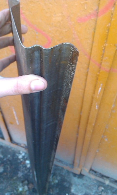

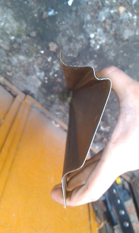

Можно фото как выглядит
Порог? После работы постараюсь выложить.

Как на место встают?
даже как то не примерял, я пока что в кузовном ремонте делетант) все только из "паутины" знаю, но как нибудь примерю.
