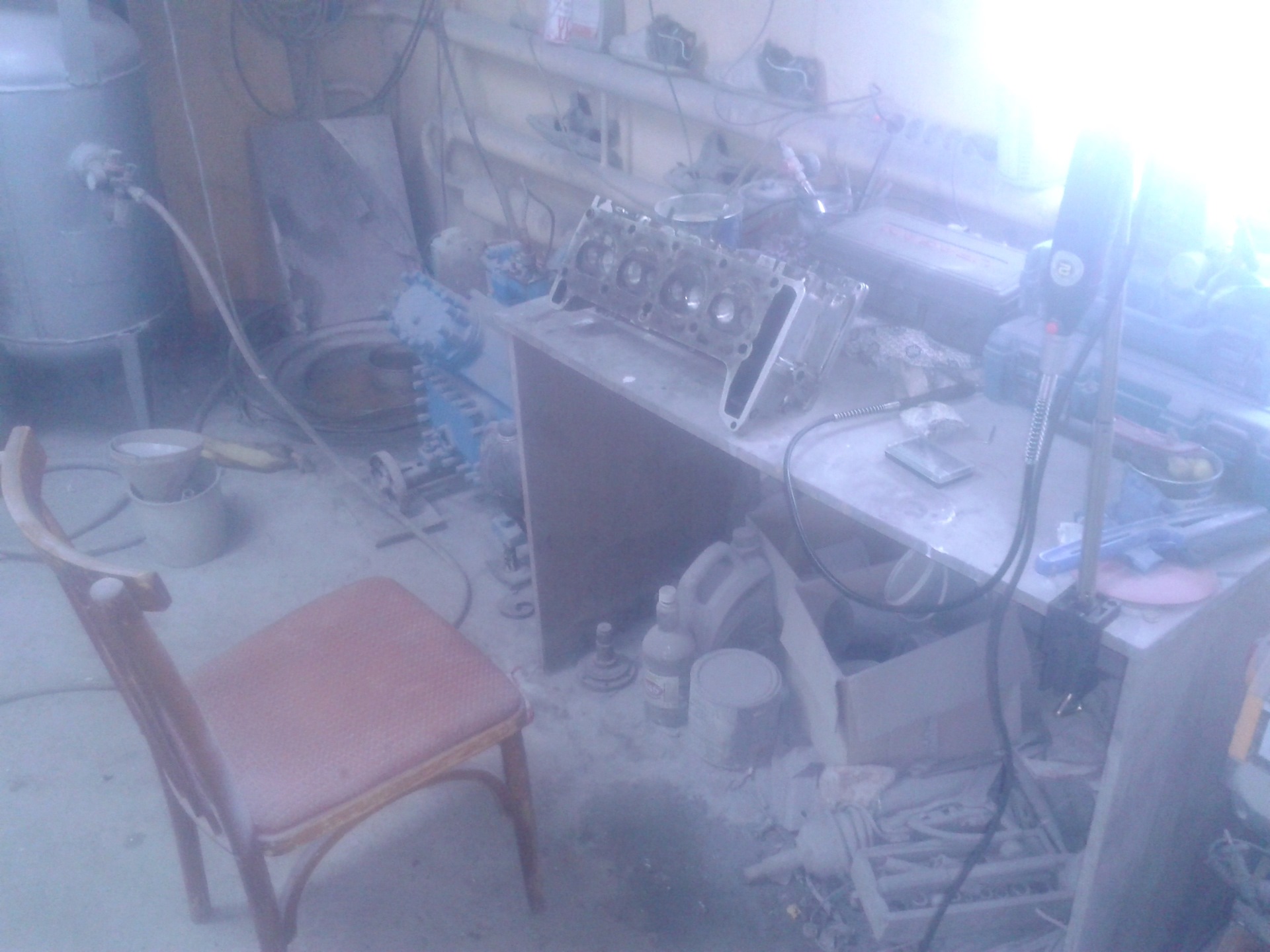

ну чтож поехали дальше, после грубых доработак гбц переехала ко мне на работу я обурудовал местечко и начал вжжжж…

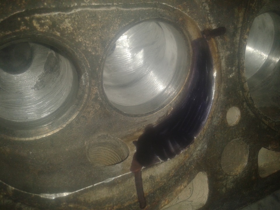

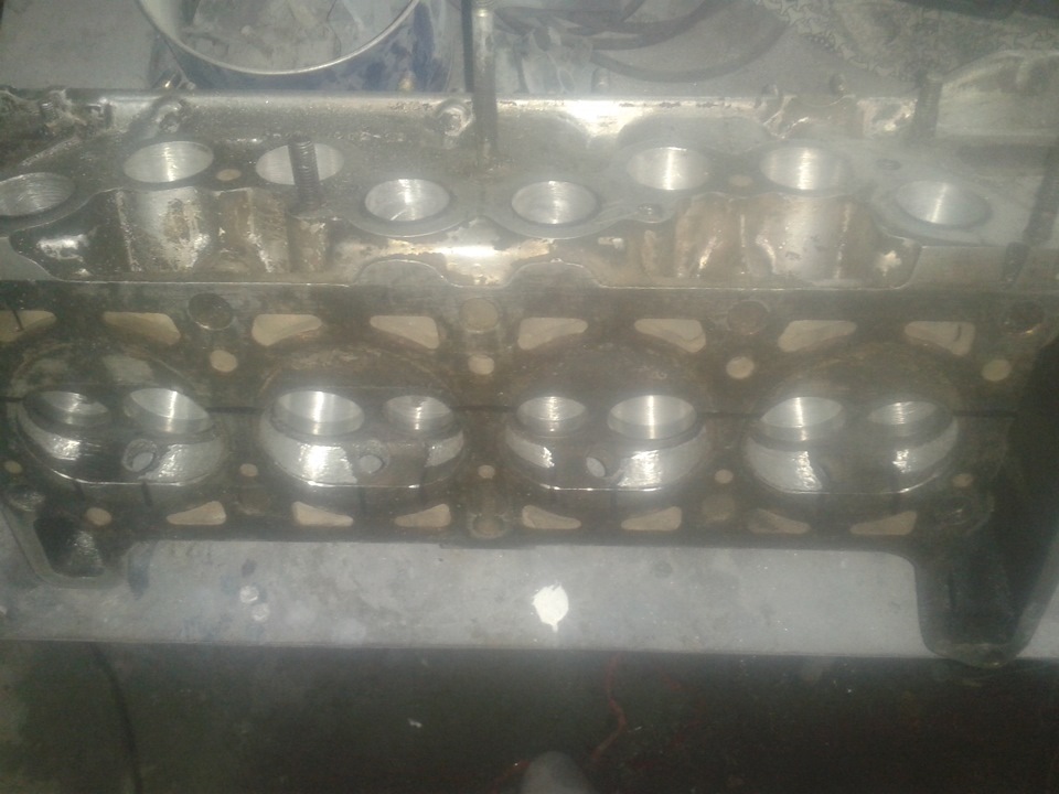

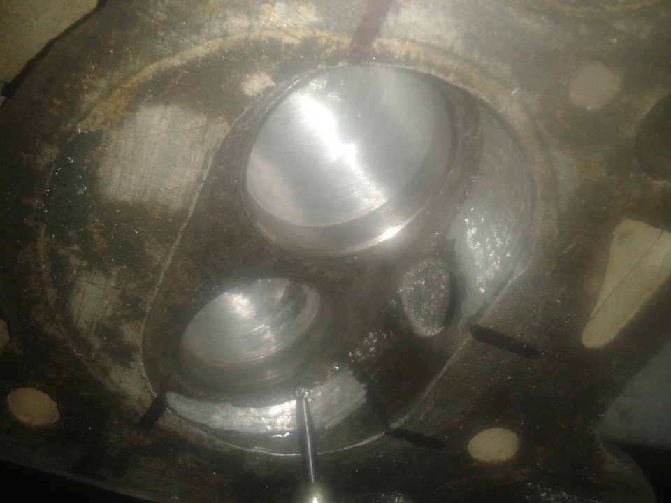

перелазив снова лада вфтс я начал дальше пошагово дорабатывать гбц принялся за камеру сгорания (кс)

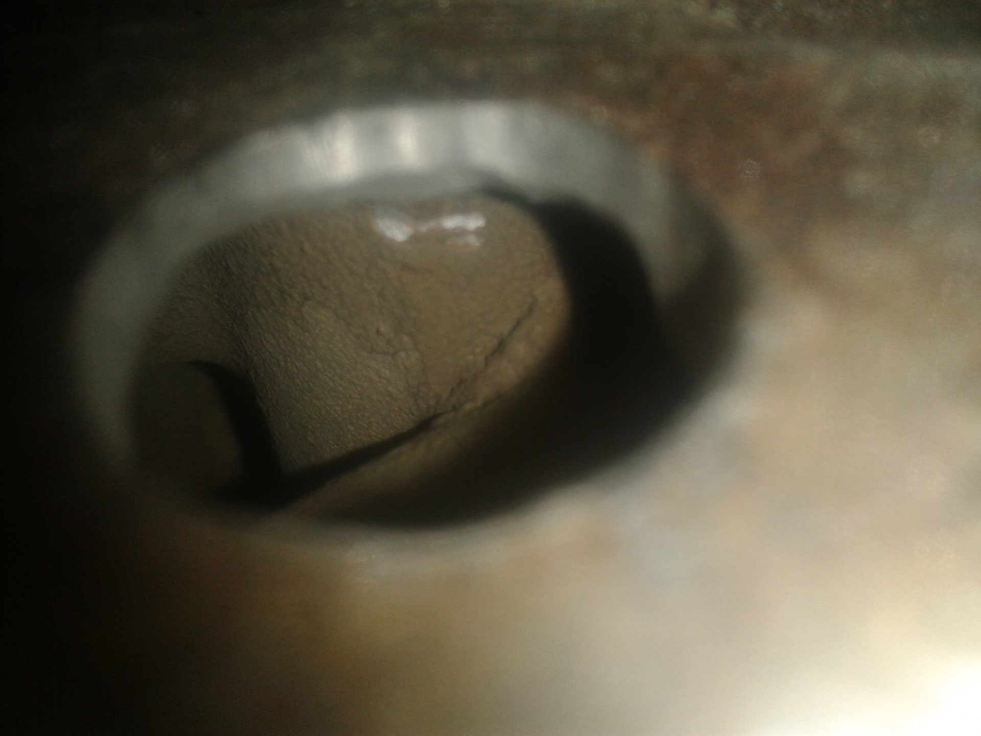

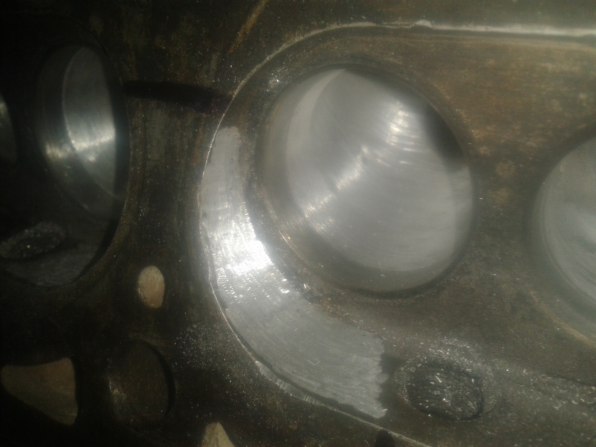

решено было не нарезать ушей и тд а просто сделать выборку вокруг седел, именно в этих местах получается почти идеальная аэродинамическая форма поворотов смеси вокруг седел, что улучшает продувку.(как расписано на сайте) размечаем и начинаем

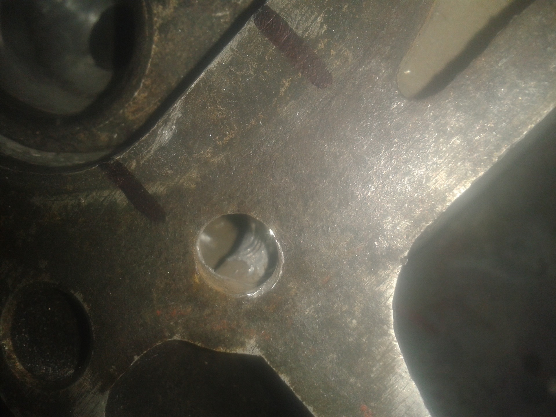

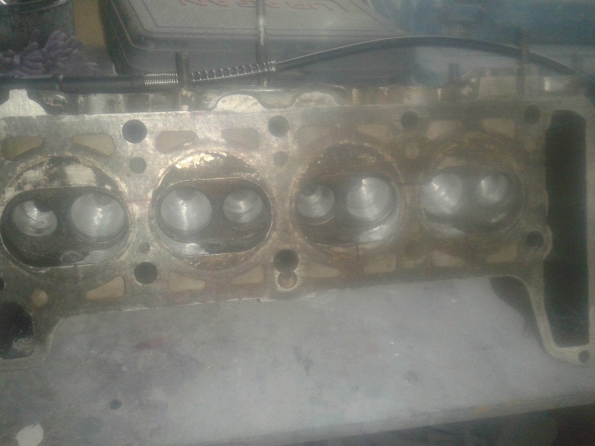

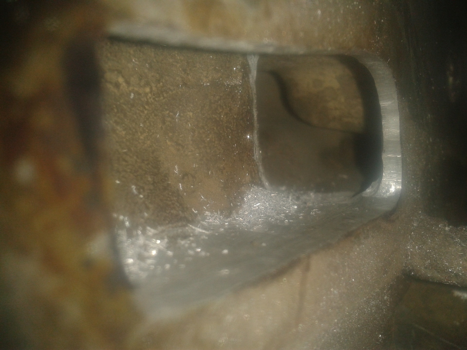

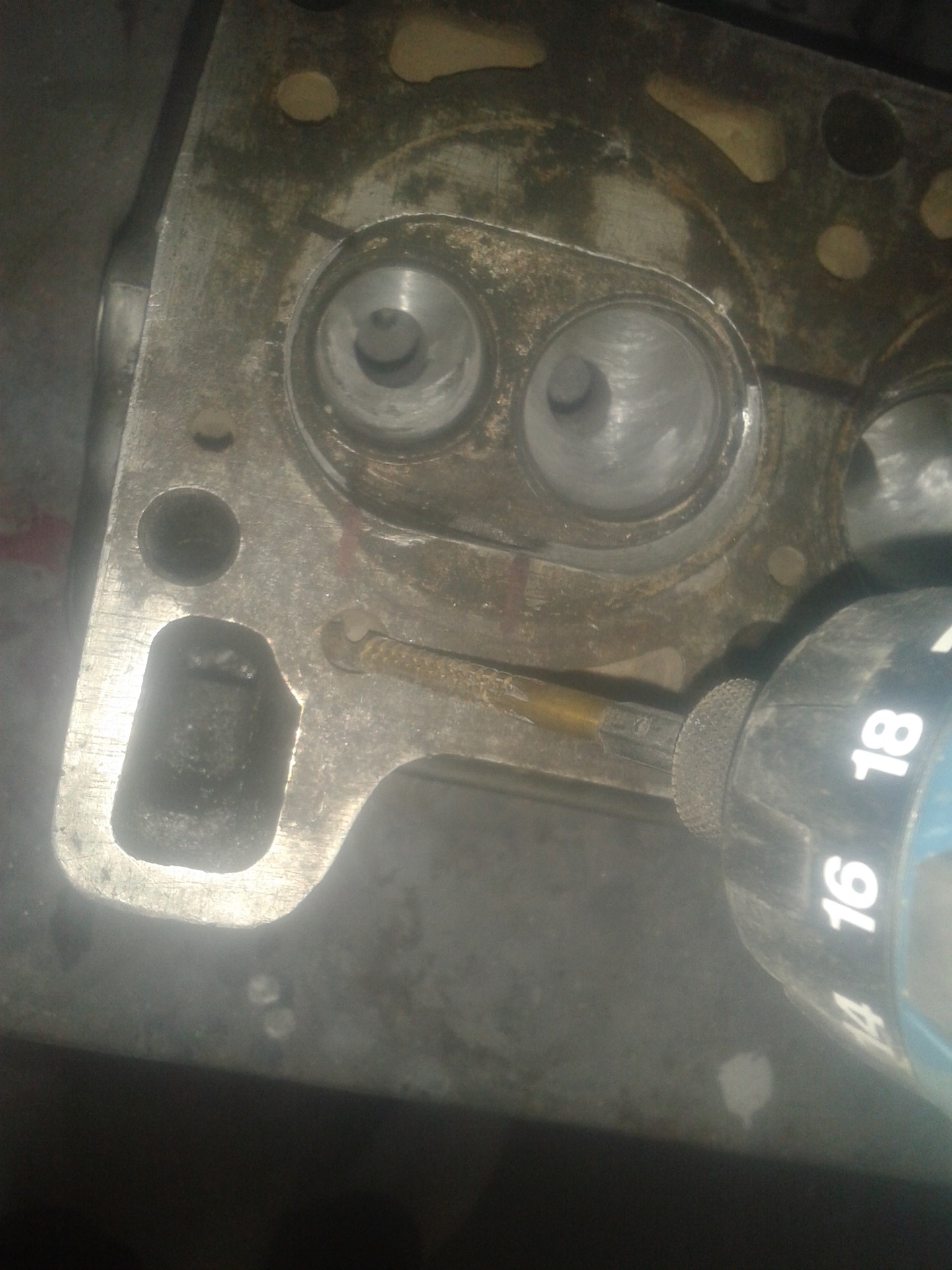

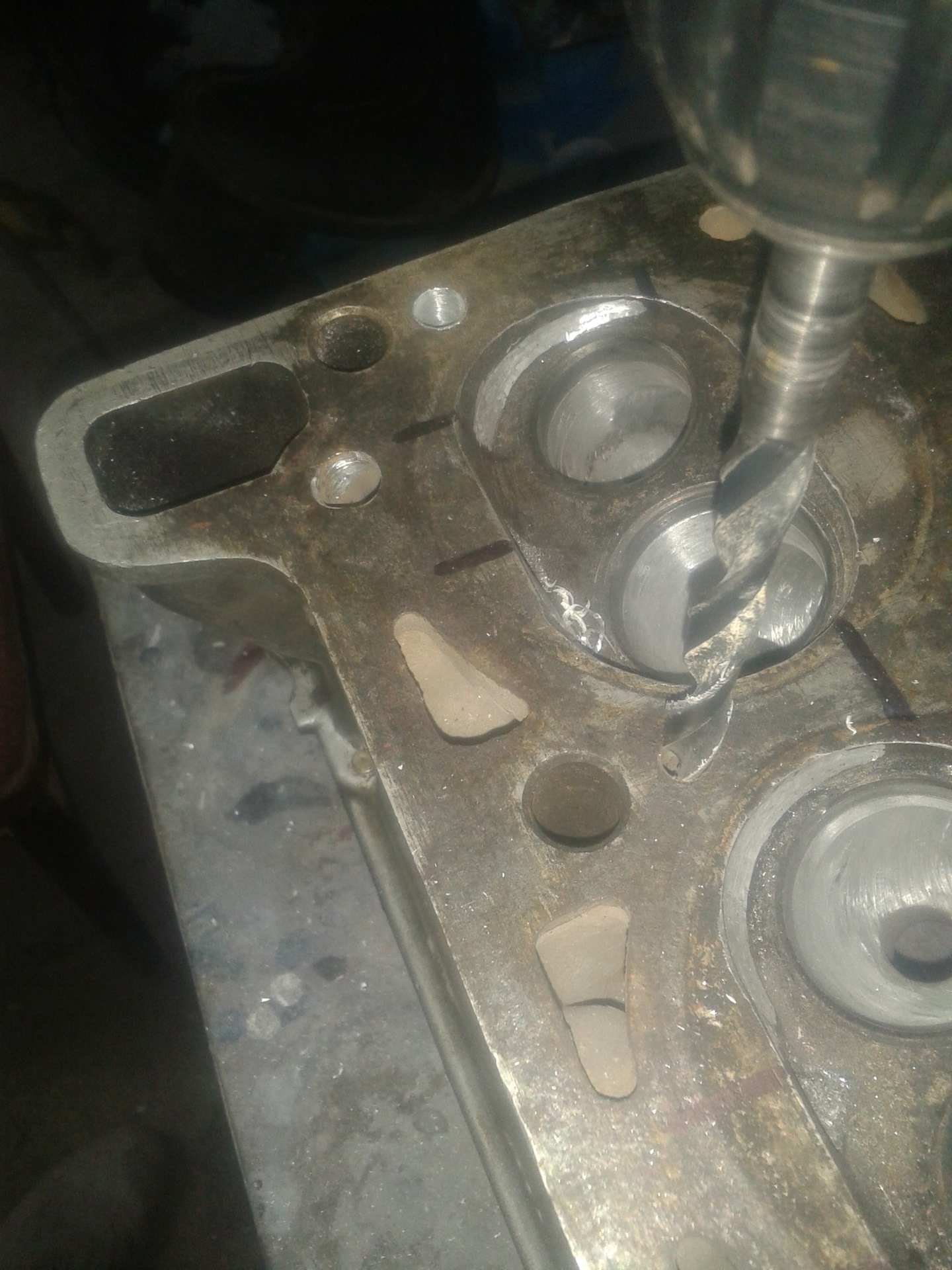

далее начинаем доработку системы охлаждения для этого мы рассверливаем охлаждение 4 цилиндра
по такой же схеме увеличиваем остальные отверстия

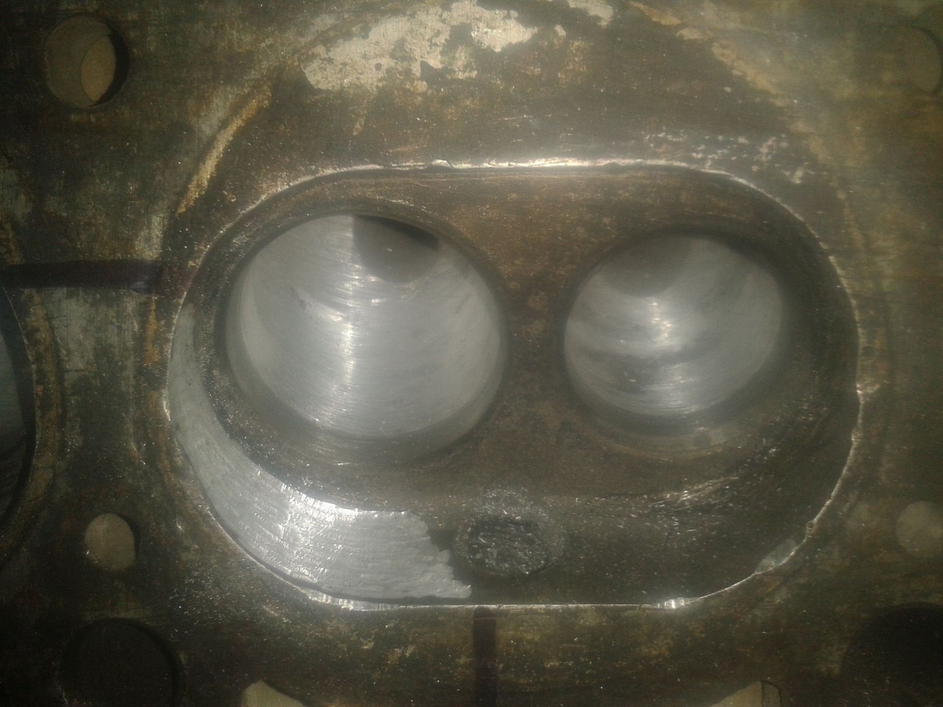

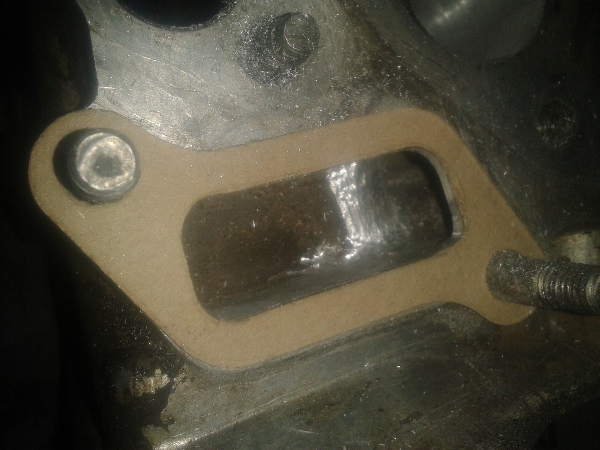

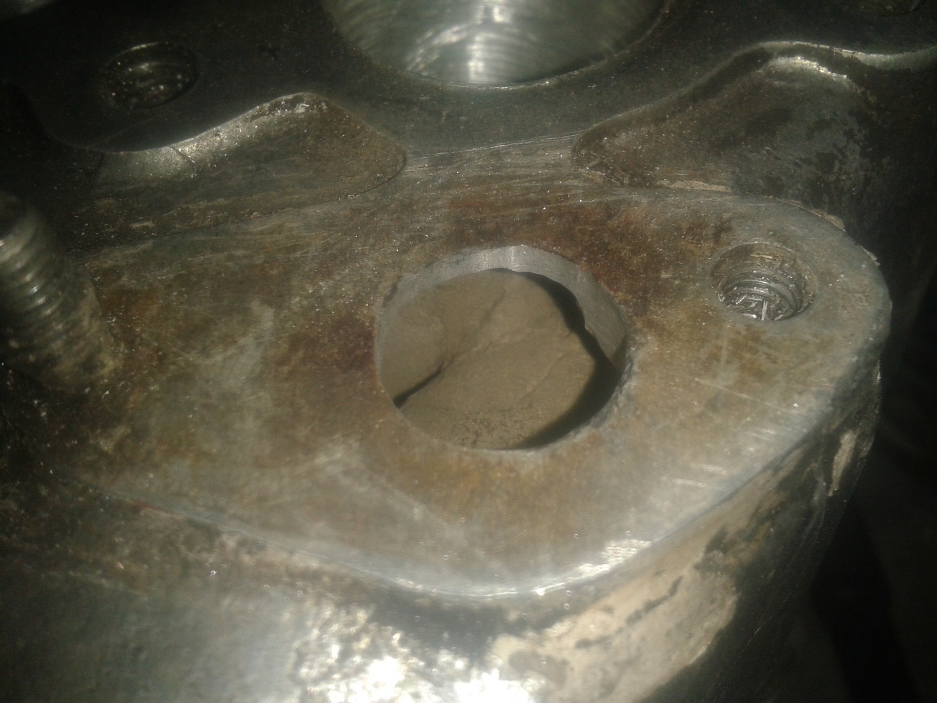

далее нам надо расширить канал ож под тройником и все лишнее срезать ибо прокладка и вход в тройник примерно на 10 проценто больше.
расширяем примерно так
потом одеваем прокладку и режем по самую прокладку

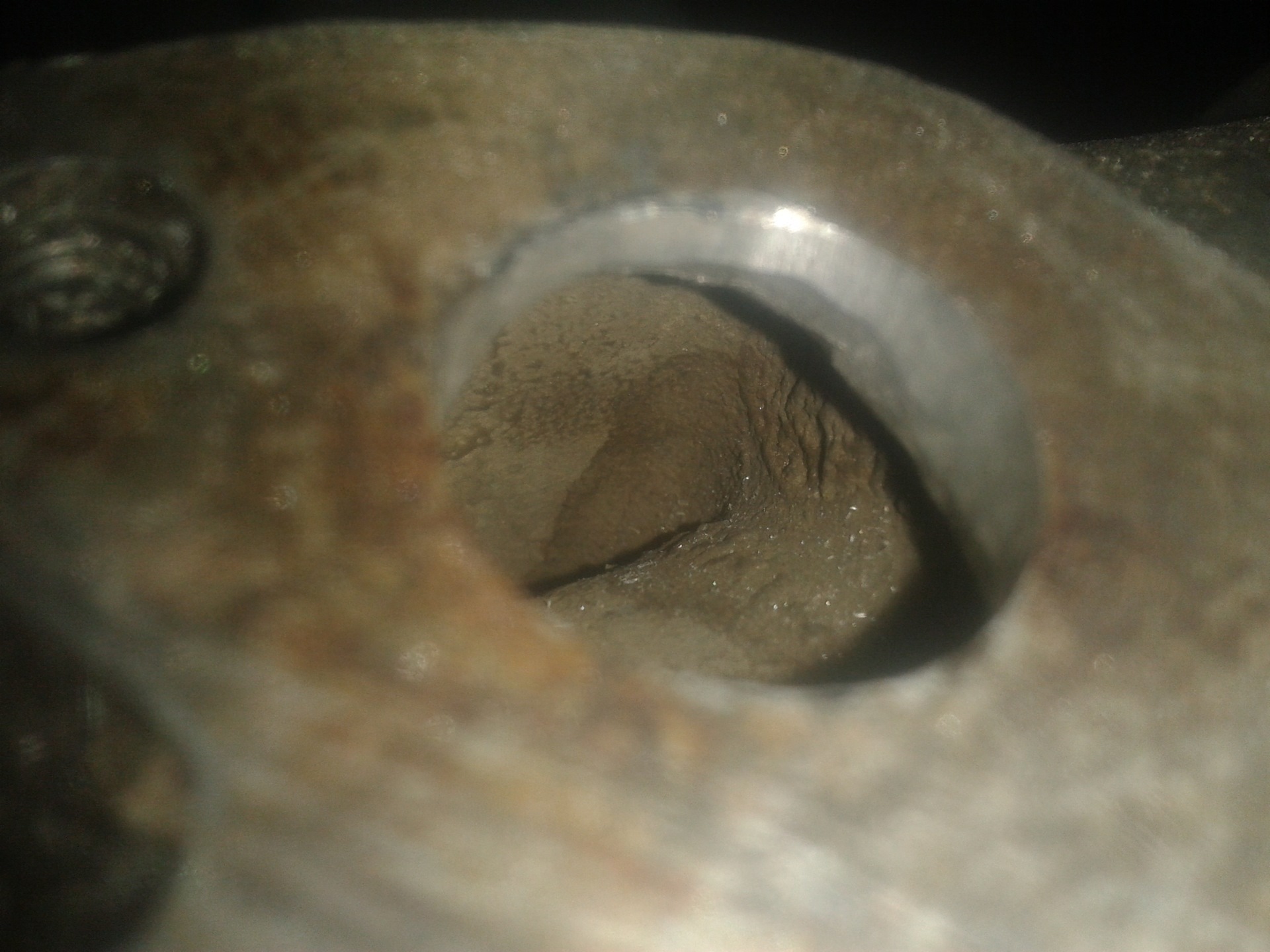

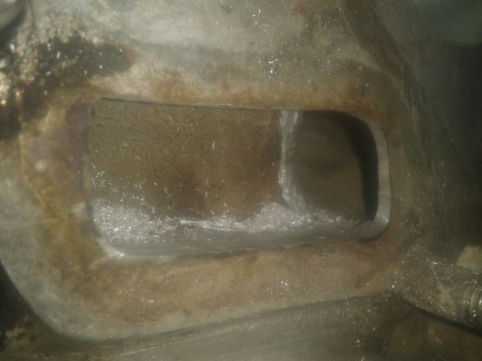

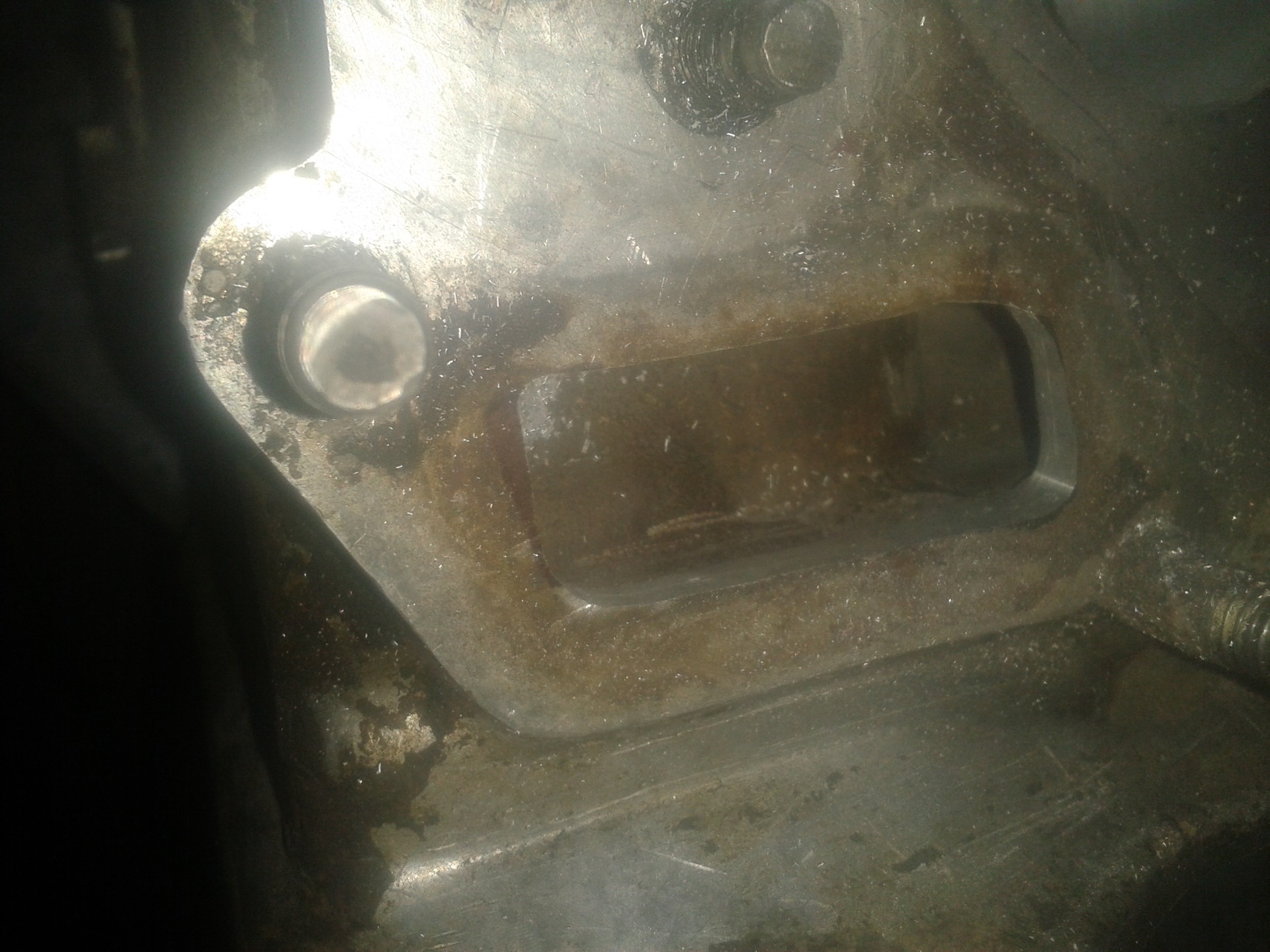

далее остается еще 1 место это выход на печку (отверстие у 4го цилиндра)
его тоже расширяем и все это дело скругляем

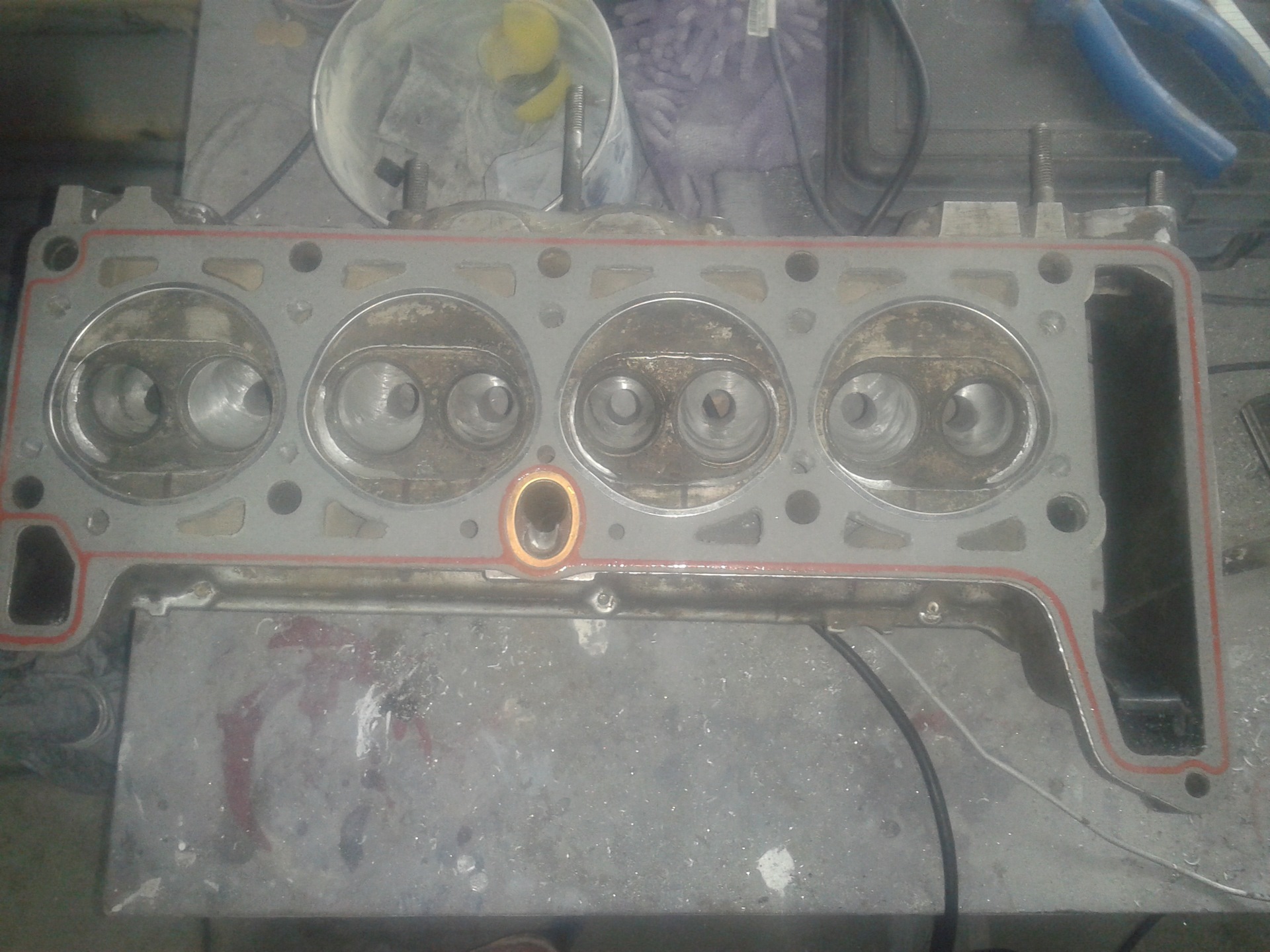

по гбц на черновую заканчиваем одеваем прокладку гбц и ее тоже дорабатываем прорезаем все отверстия под гбц (в стоке там просто отверстия на 8) и также рассверливаем 4 отверстия
посмотрим как покажет себ эта вся голова ибо затрат особых не несу инструмент есть учимся тренеруемся…

В прокладке зря все отверстия прорезал. Они не просто так к 4-му цилиндру на увеличение идут, это необходимо для равномерной тепловой нагрузки. С такой прокладкой как сейчас 4-й цилиндр будет более теплонагружен.
понял значит исправим положение куплю сток прокладку спасибо
