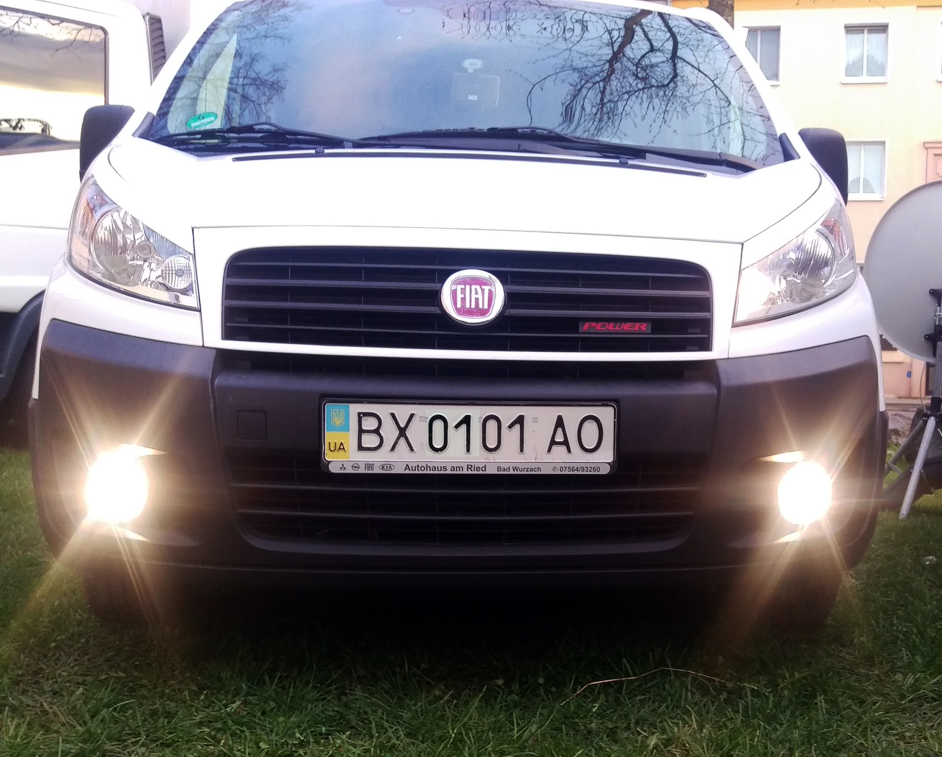

Знаю что уже ни один раз описывалась тема установки ПТФ, но и я решил написать ещё один раз об этом))

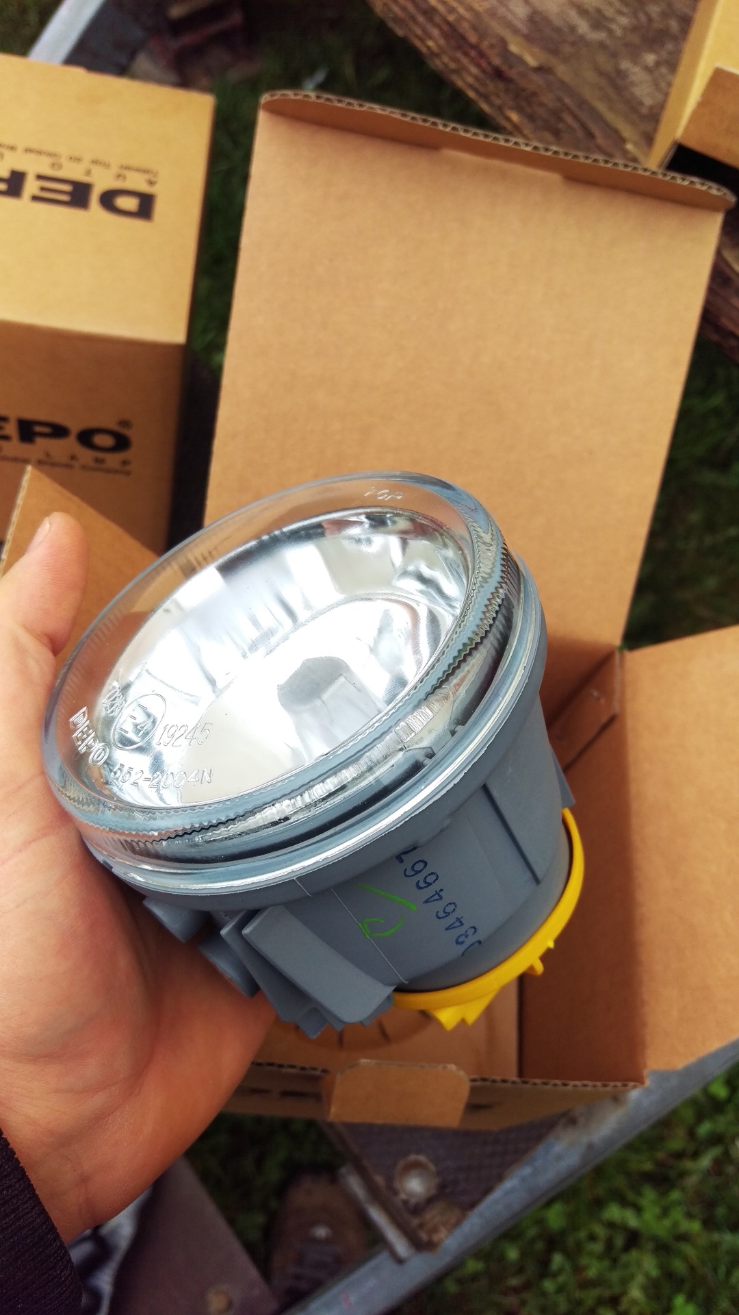

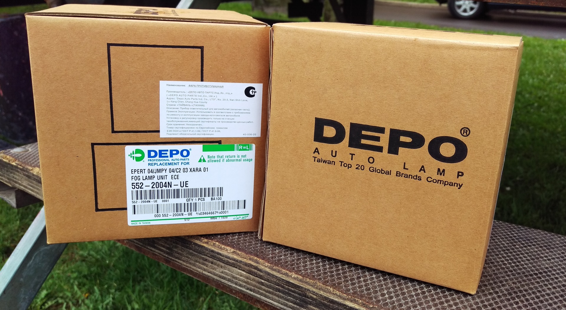

Заказал я туманки в интернете на eBay,
цена составила 29€ за пару.
Пришли быстро, 2 дня после заказа.
Ну и дальше об установке:

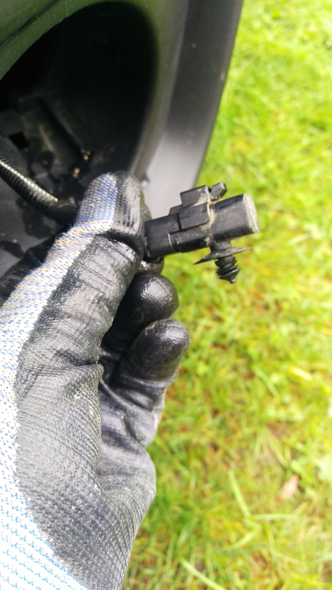

У меня проводка уже была (повезло).

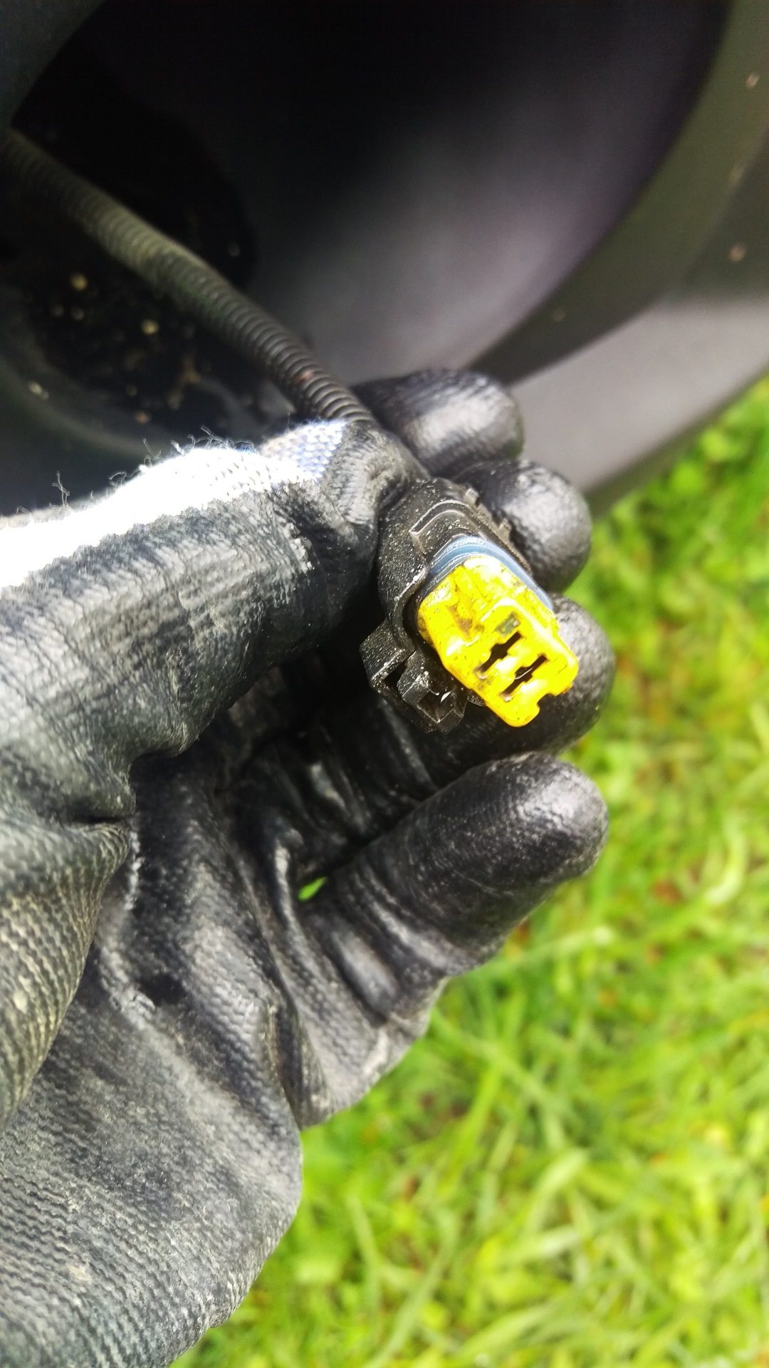

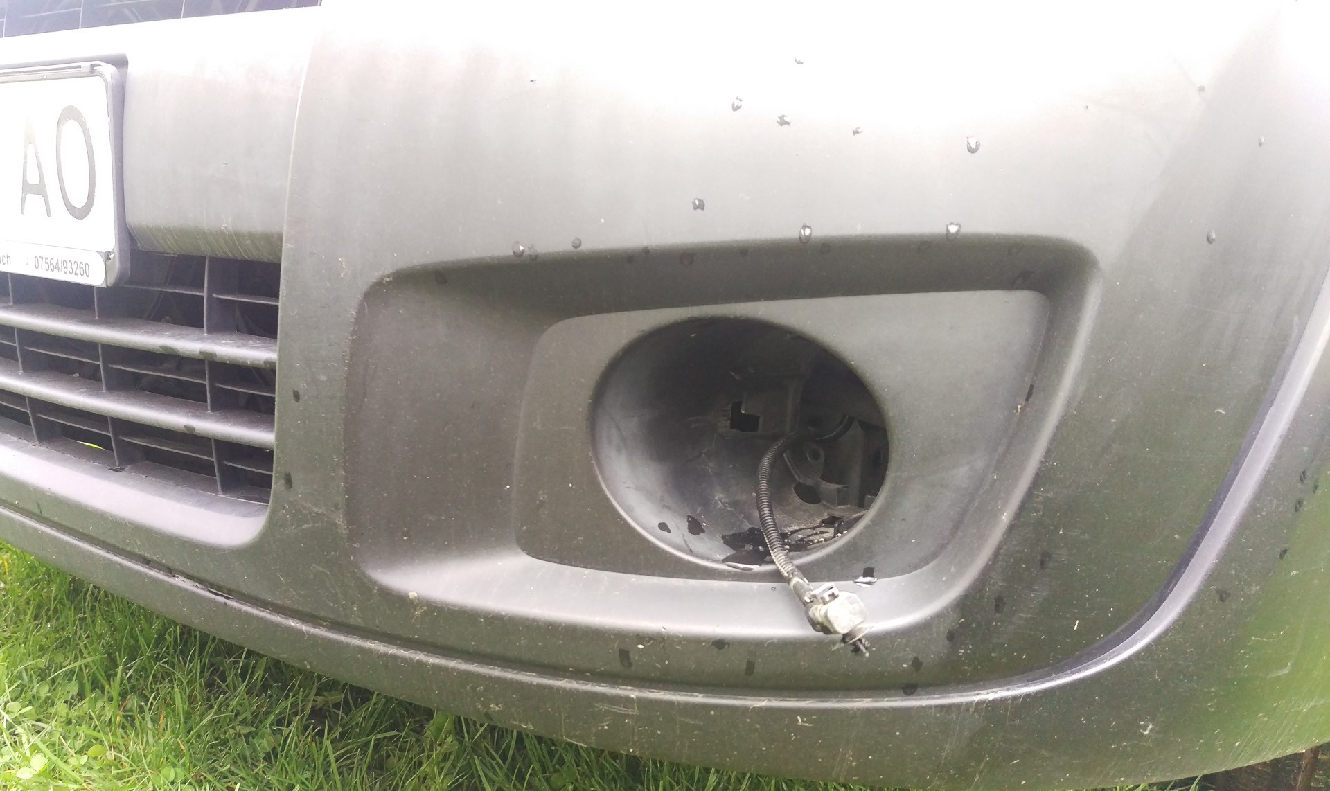

Открываем заглушки в бампере,
достаем штекера, снимаем с него колпачок-защиту(у меня на одном был на другом нет и контакты полностью окислились и сгнили, пришлось отрезать)
и подключаем эти самые ПТФ

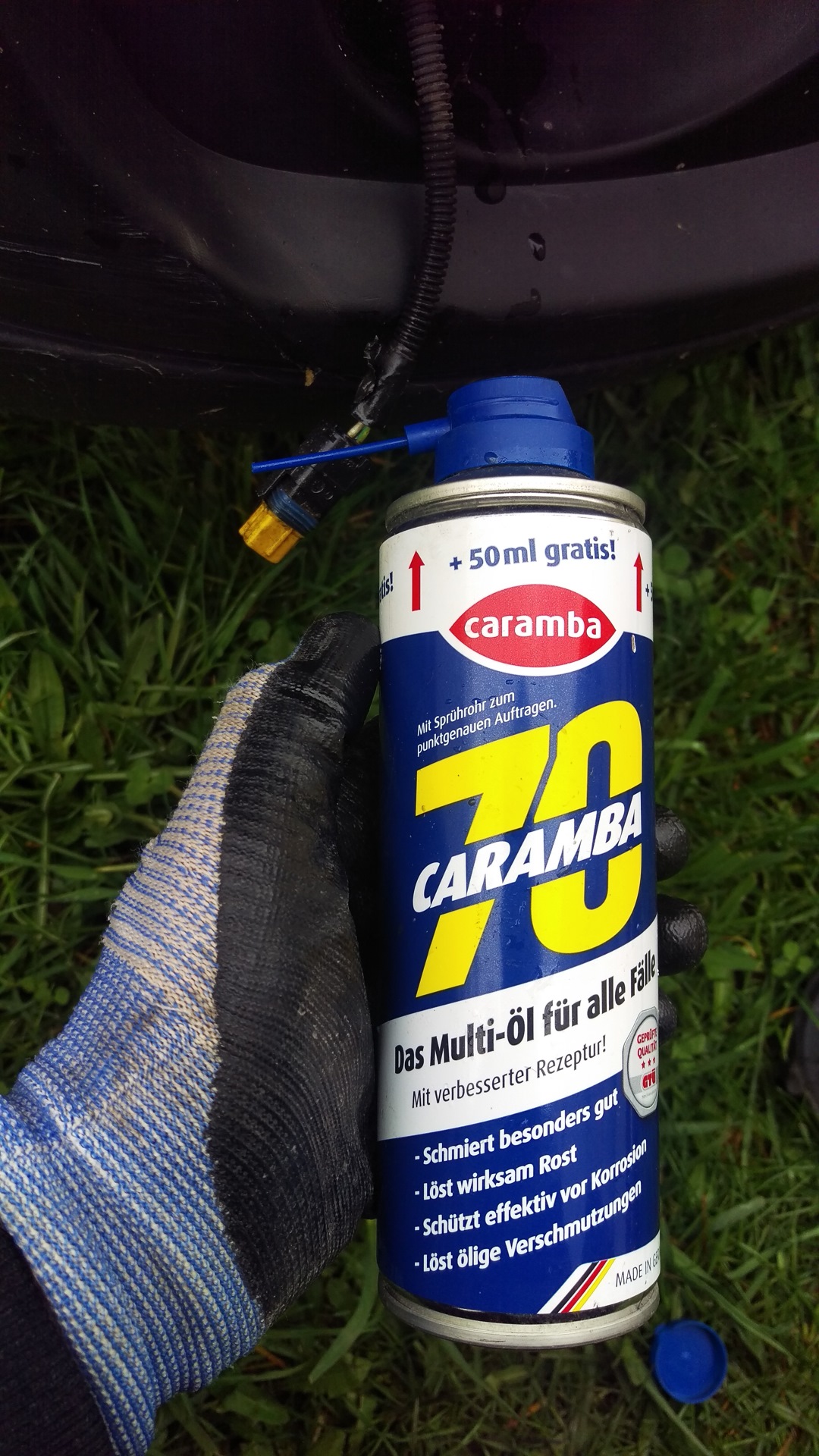

Я ещё пшыкнул немного на контакты спрэя для чистки от ржавчины

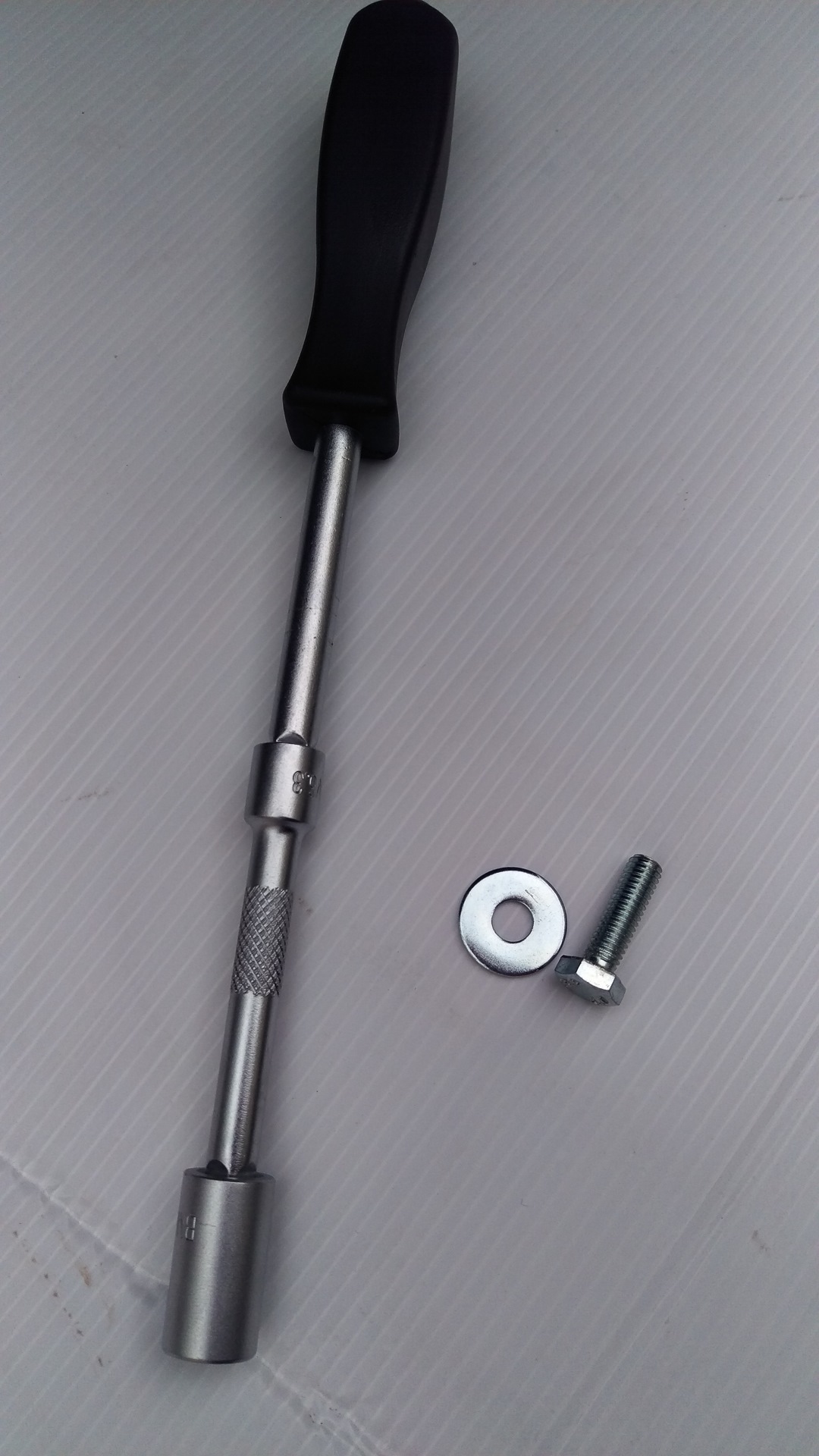

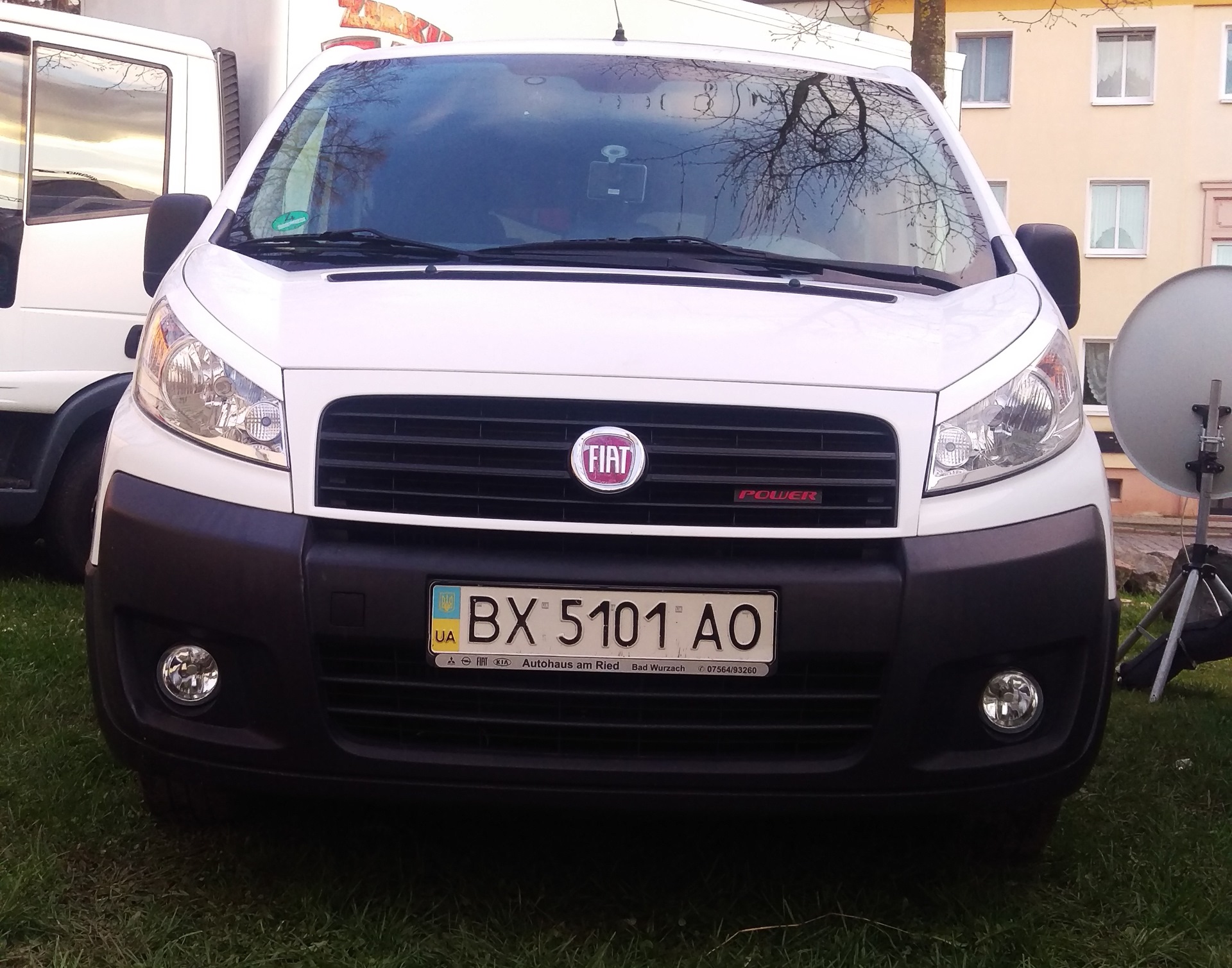

Вставляем ПТФ на их место до щелчка. И фиксируем с помощью болта. У меня в комплекте не было его и я купил 2 болта "6Х25" и 2 шайбы. Я думаю что болты можно и короче ставить "6Х20"

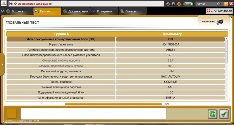

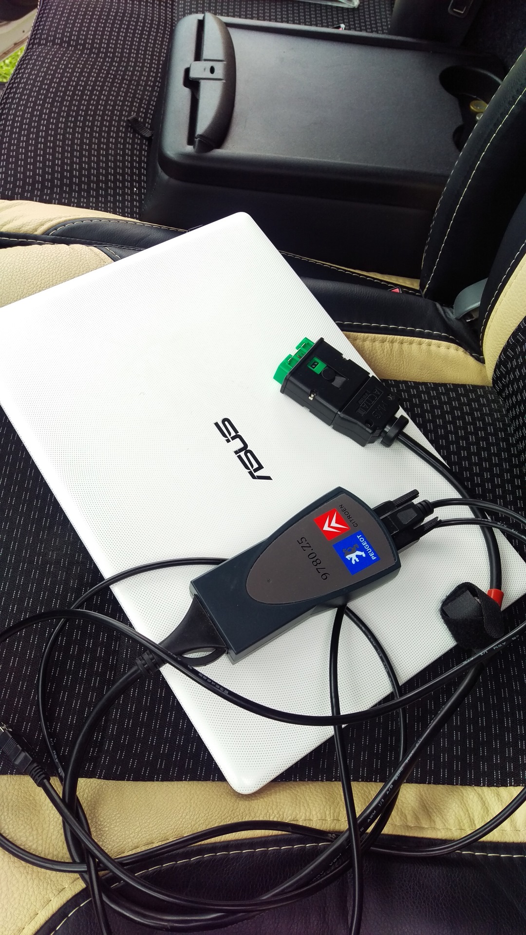

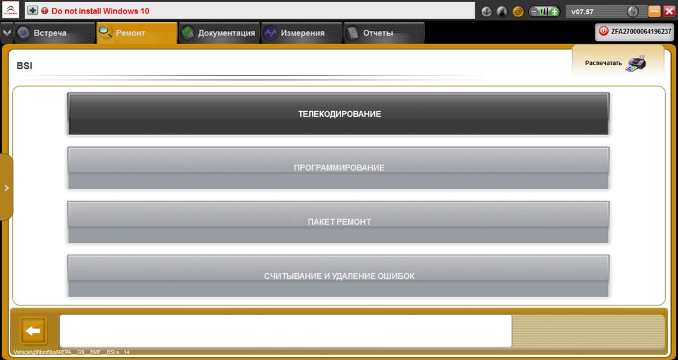

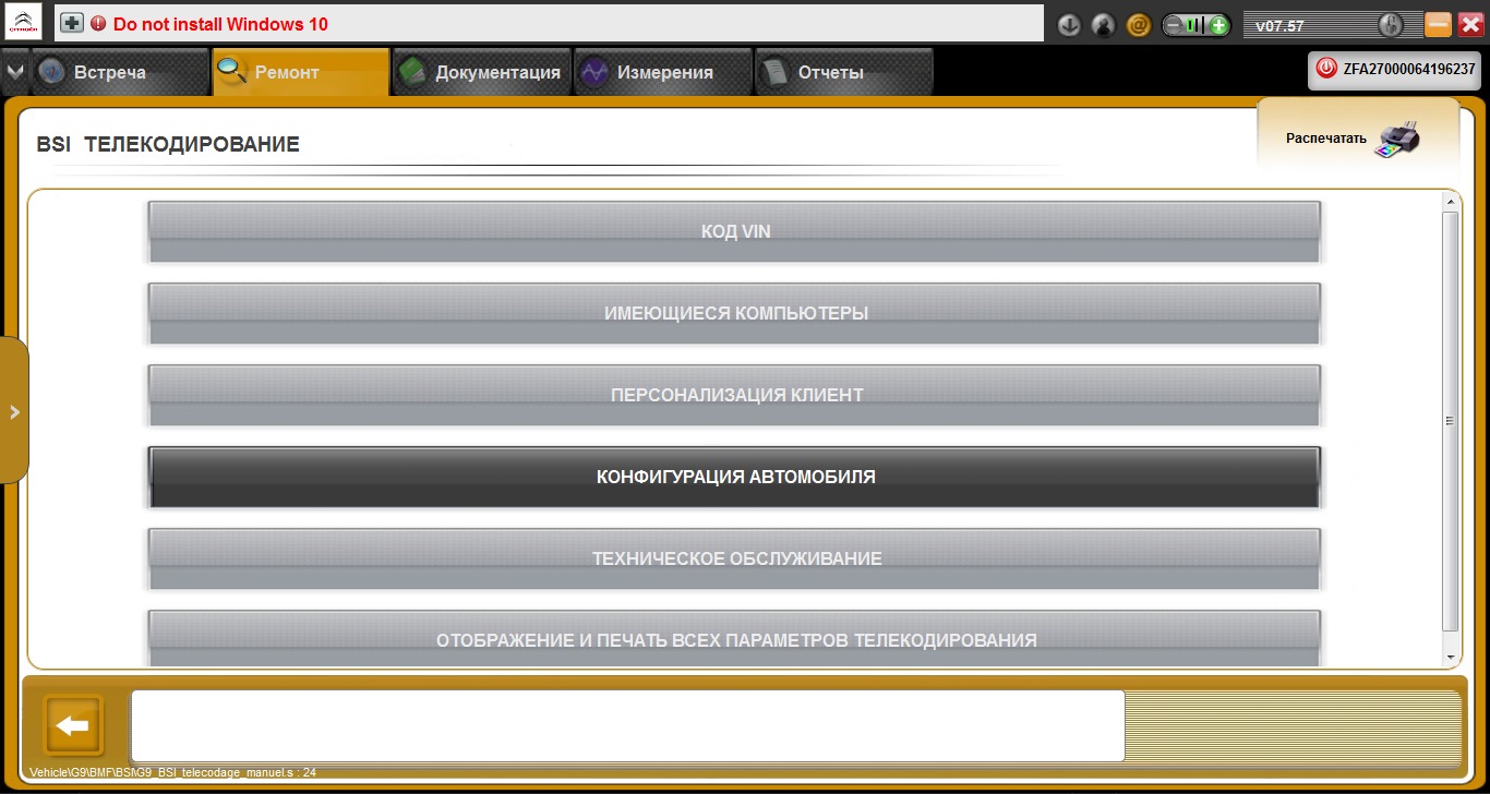

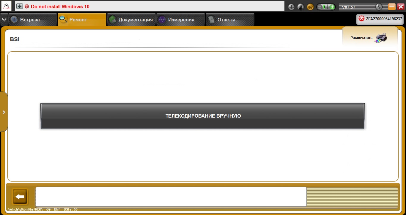

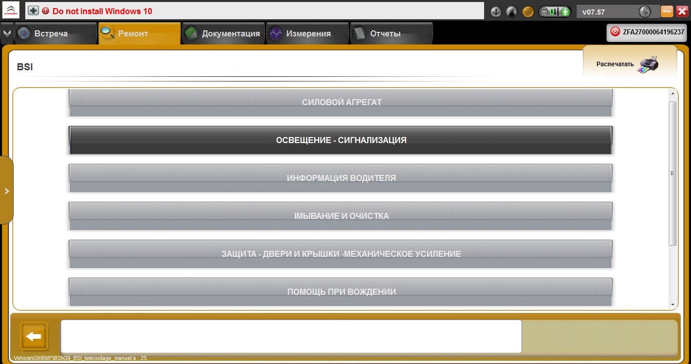

Далее нам нужно активировать функцию ПТФ в мозгах нашей машинки, для этого берем "Lexia 3" и с помощью DiagBox, активируем.
Открываем- Ремонт---Блок BSI---
Выбираем "Конфигурация Автомобиля"

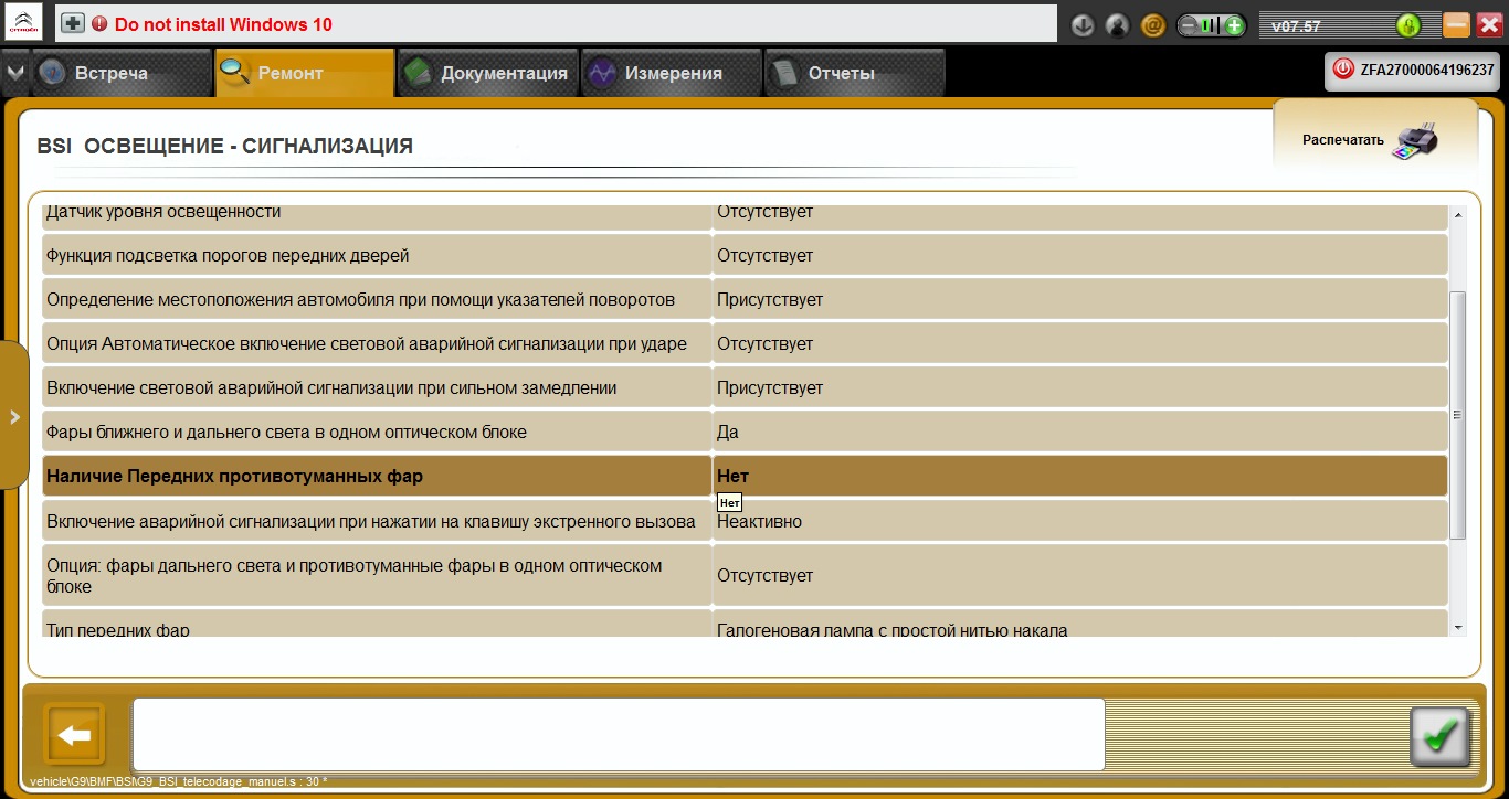

далее "Освещенее — Сигнализация"
и в пункте "наличие противотуманных фар" меняем "НЕТ" на "ДА".
Ручку переключателя менять не нужно. Она будет работать и так. При первом повороте включаются передние ПТФ, а при вторм задние. Выключения в обратном порядке.
Надеюсь хоть кому-то это будет полезно :-)
Всем Добра!

У меня фиат скудо 2007 г.в. не могу подключится Лекцией. При сканировании — нет связи с компютером.Один раз VIN опредила а модули не определяет. Может у когото была такая ситуация ?
Можливо, криво встановлено Лексію. Мав теж подібні проблеми.
Саме головне її правильно встановити. В мережі є багато відео де то показано. Потрібно просто робити все так само і перевіряти версії заліза та самих оновлень.
Вчера етой же " лексией "подключились к такому же фиат скудо и все получилось. Сегодня пробовали к моему скудику — и не видит модули ?

А по поводу ближнего и дальнего, я не знаю точно но так думаю что это о лампочке Н4
А габарит давно не горит? А что означает пункт фары ближнего и дальнего света в одном блоке?
