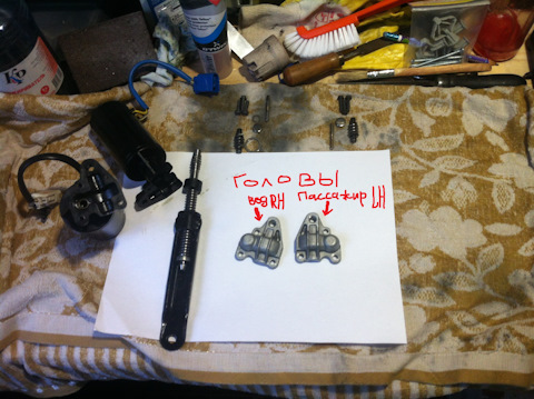

Всем привет! Решил почистить салон.До этого делал химчистку, немного освежил, но эффект сохранился ненадолго.Решил снимать чехлы с сидений и стирать.Собственно процесс.

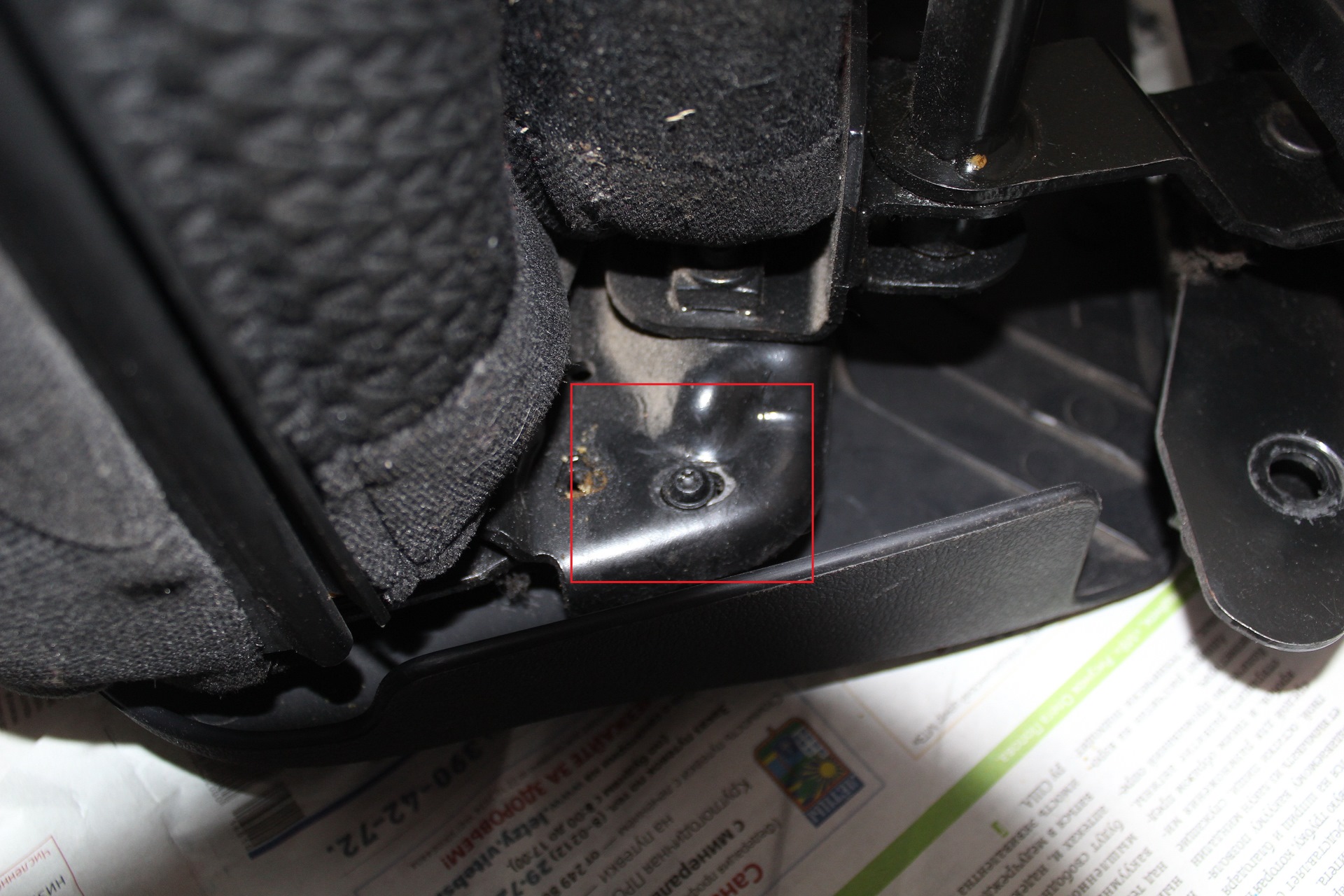

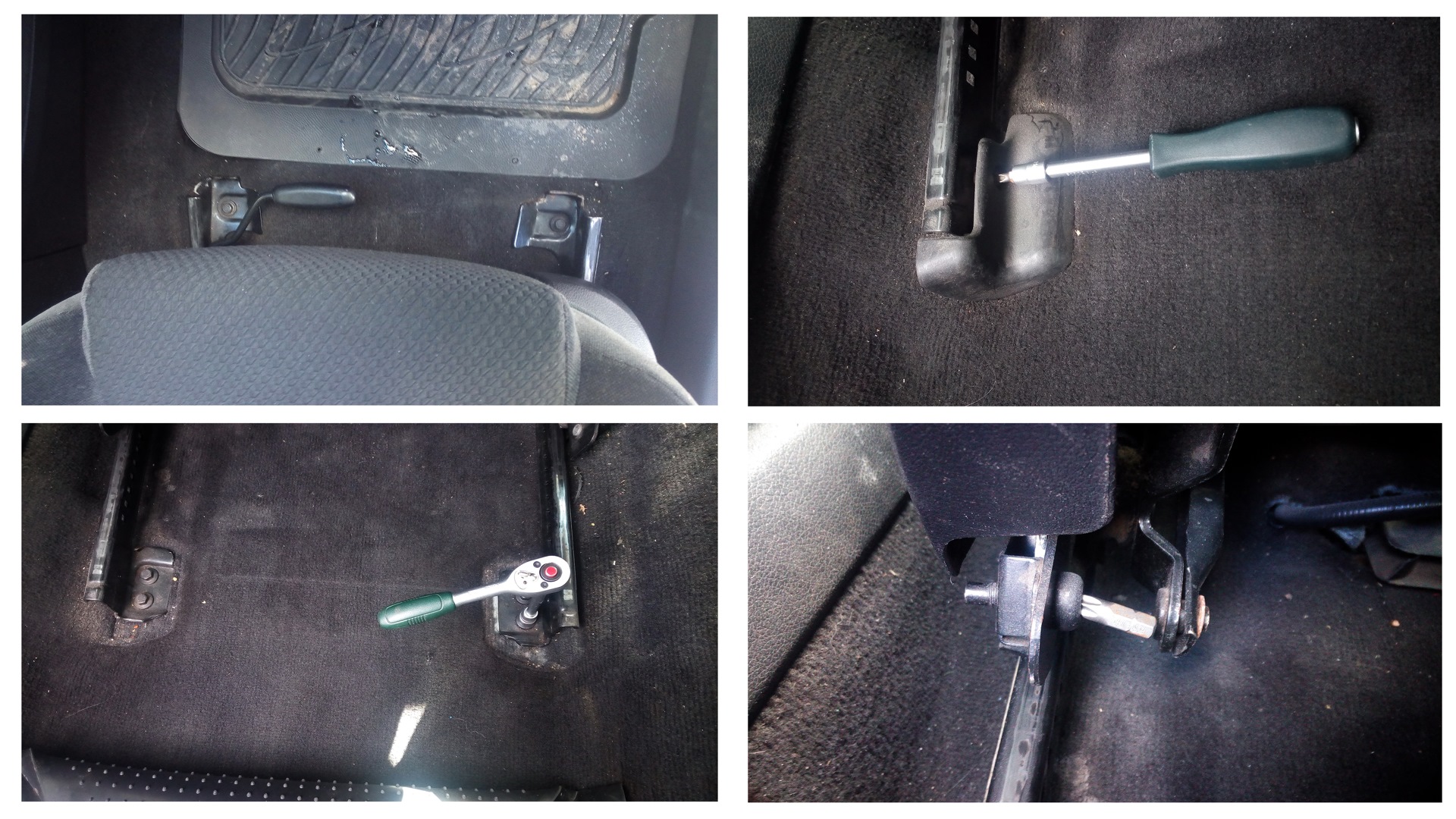

снятие сиденья.ключ на 10 на 7 для разъемов электрики и торкс 50 для съема ремня безопасности.Так же желательно снять клеммы с АКБ что бы не стрельнул airbag

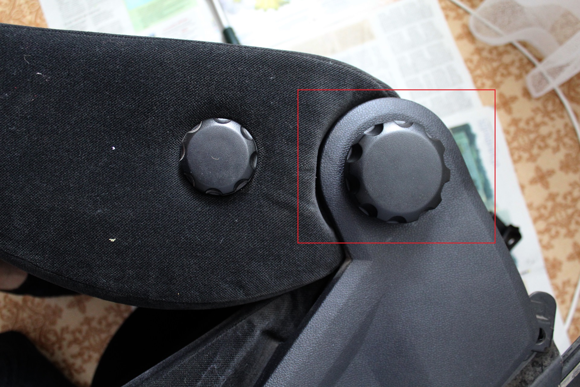

торкс на 15 выкручиваем 2 болта крепления пластика

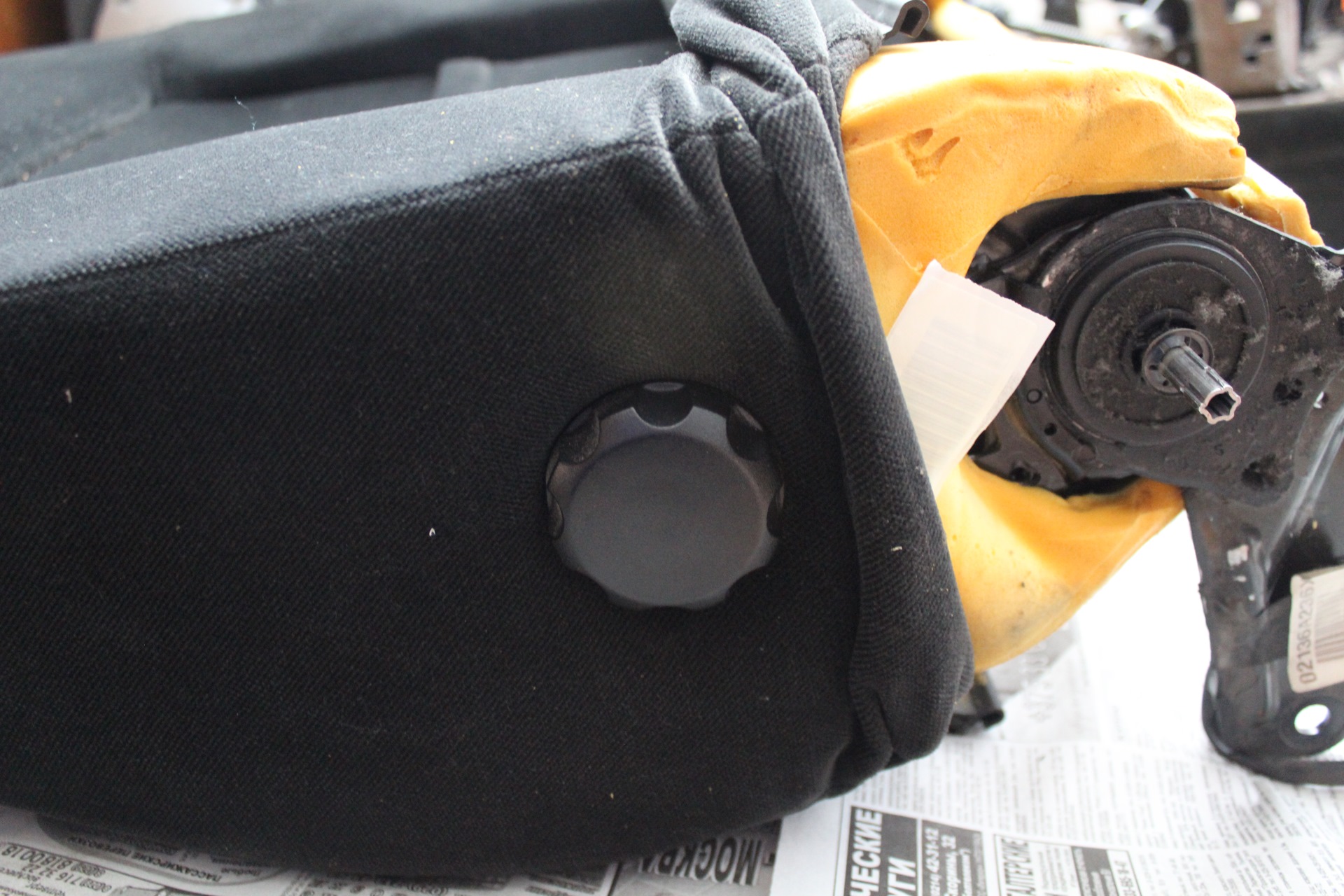

снимаем пластик слегка крутя его по часовой стрелки

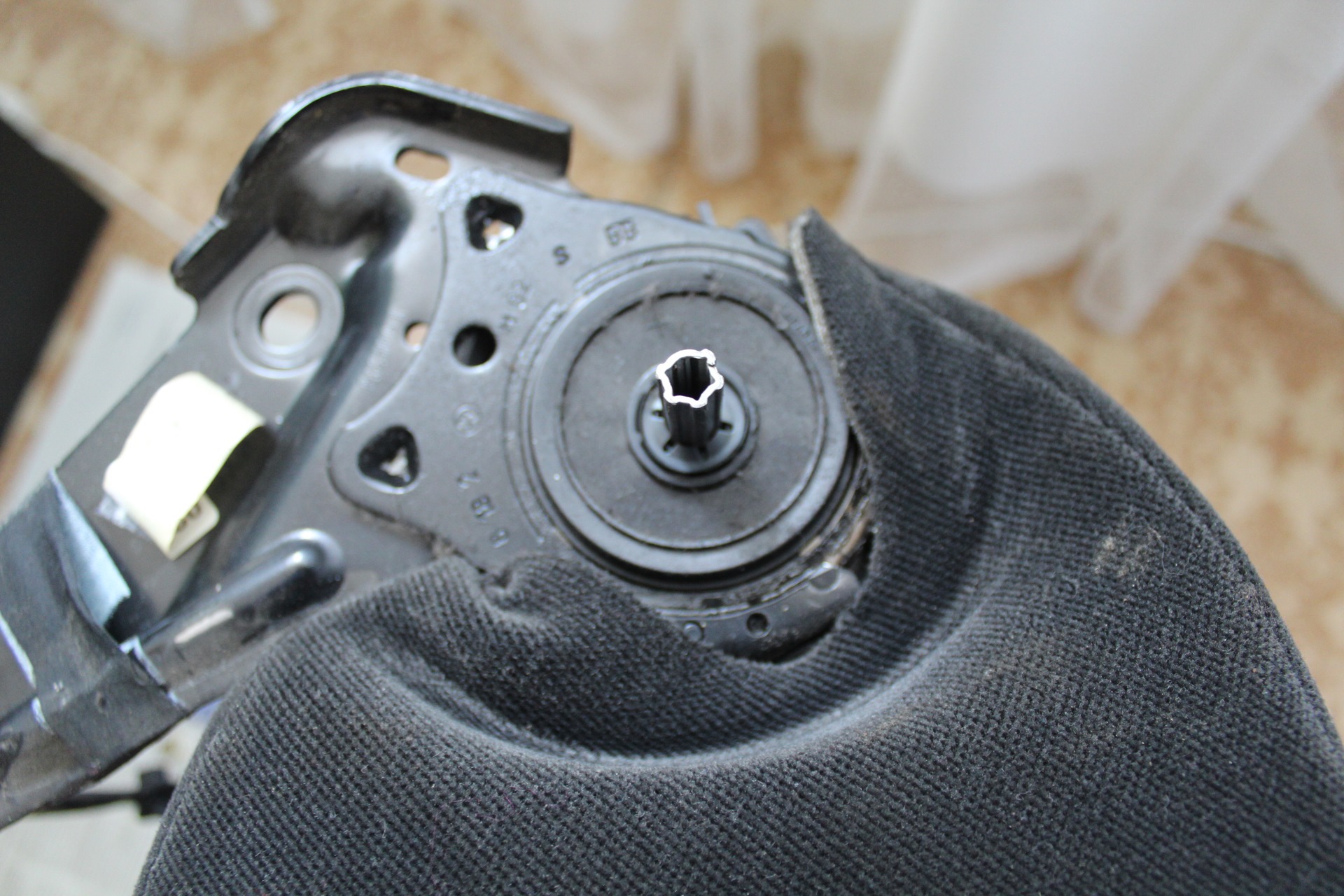

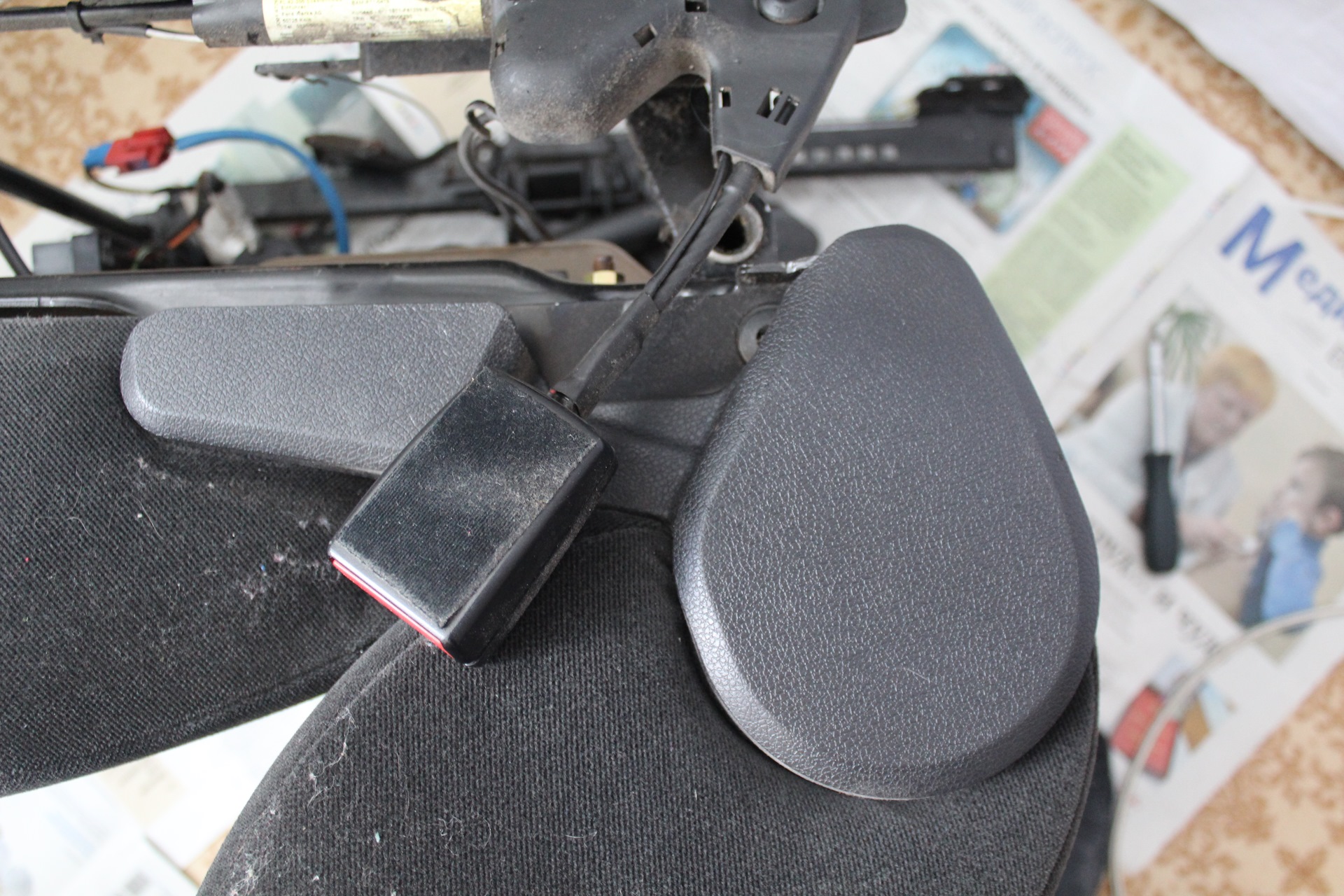

тянем круг с усилием на себя
и так же снимаем пластик

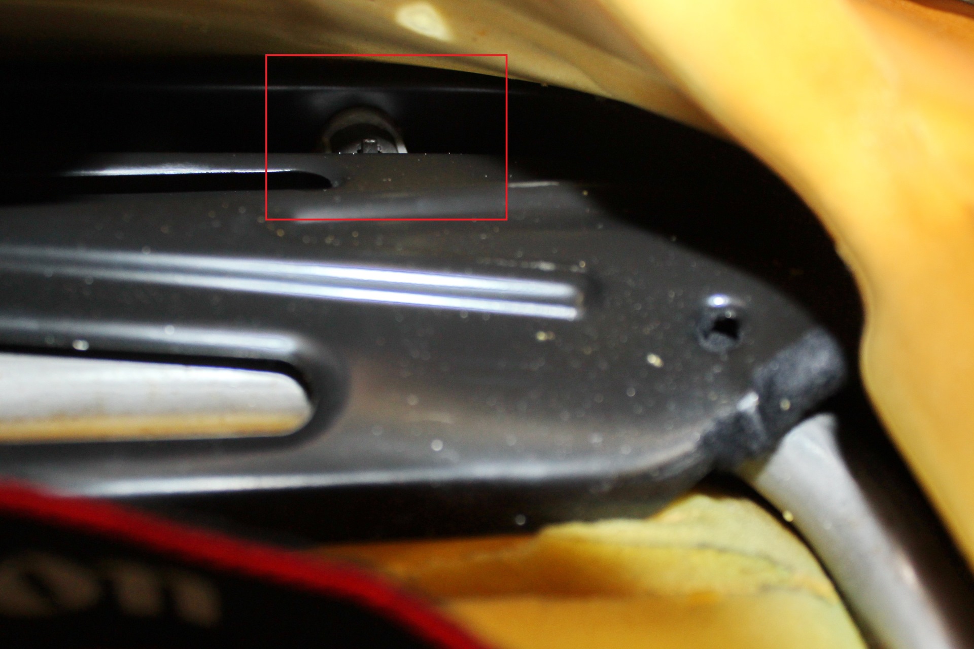

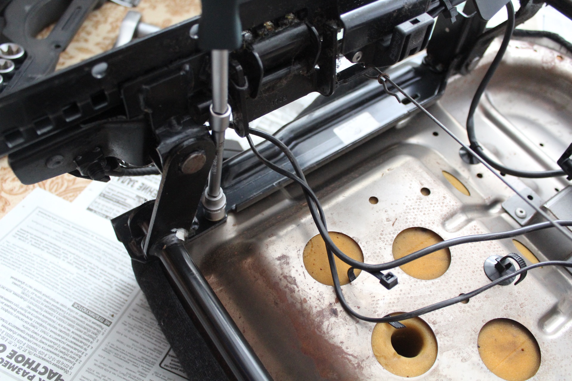

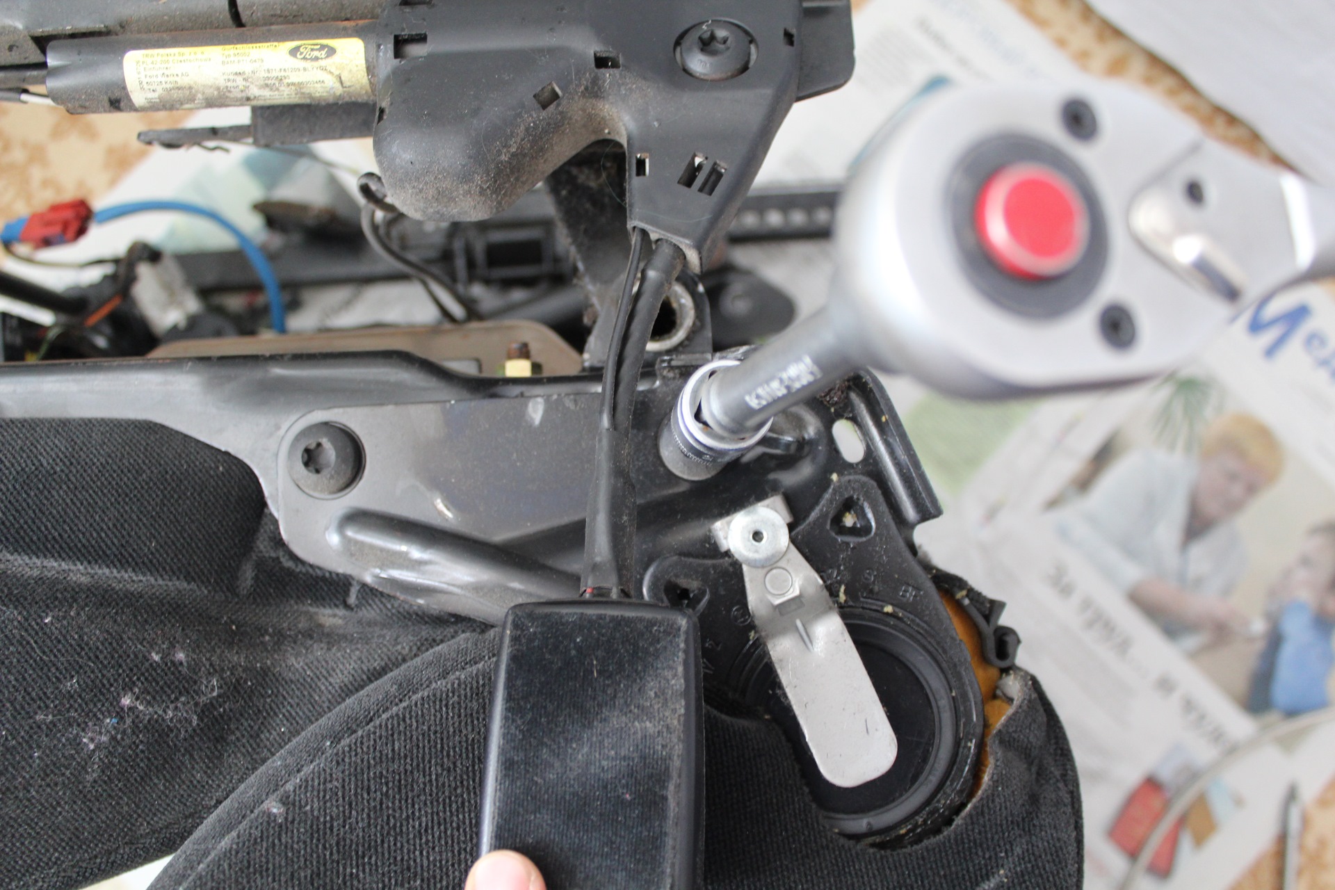

Разъединяем половинки сидений торкс 50

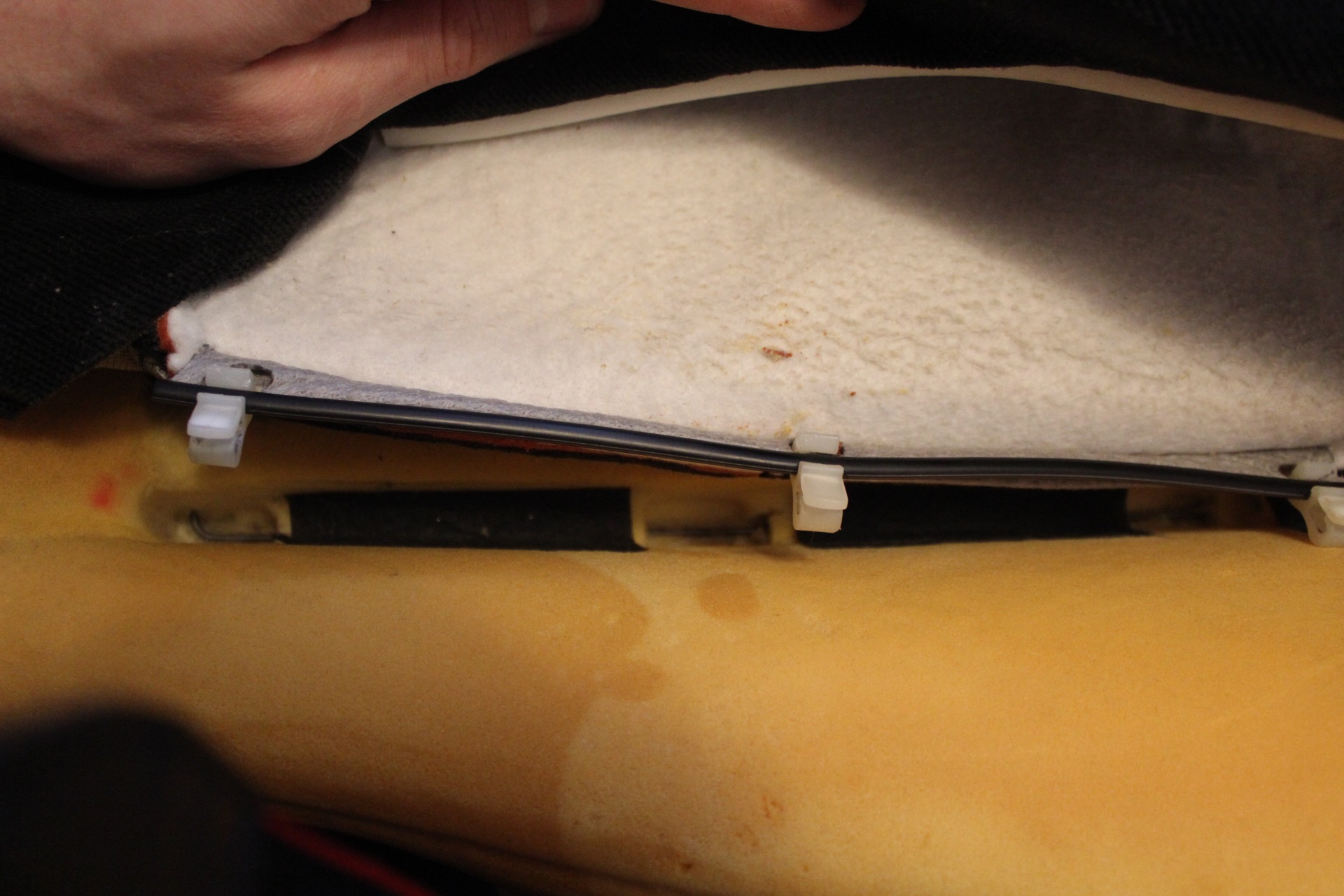

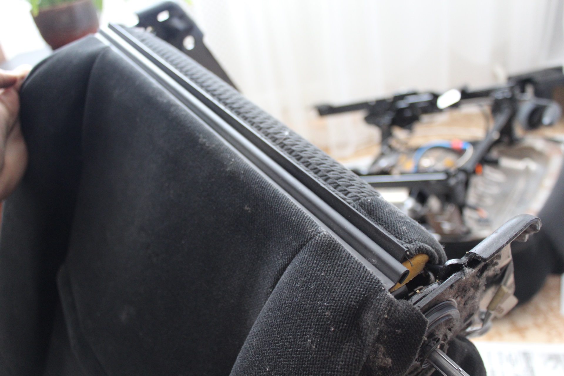

начнем с верхней части.разъединяем пластиковые замки

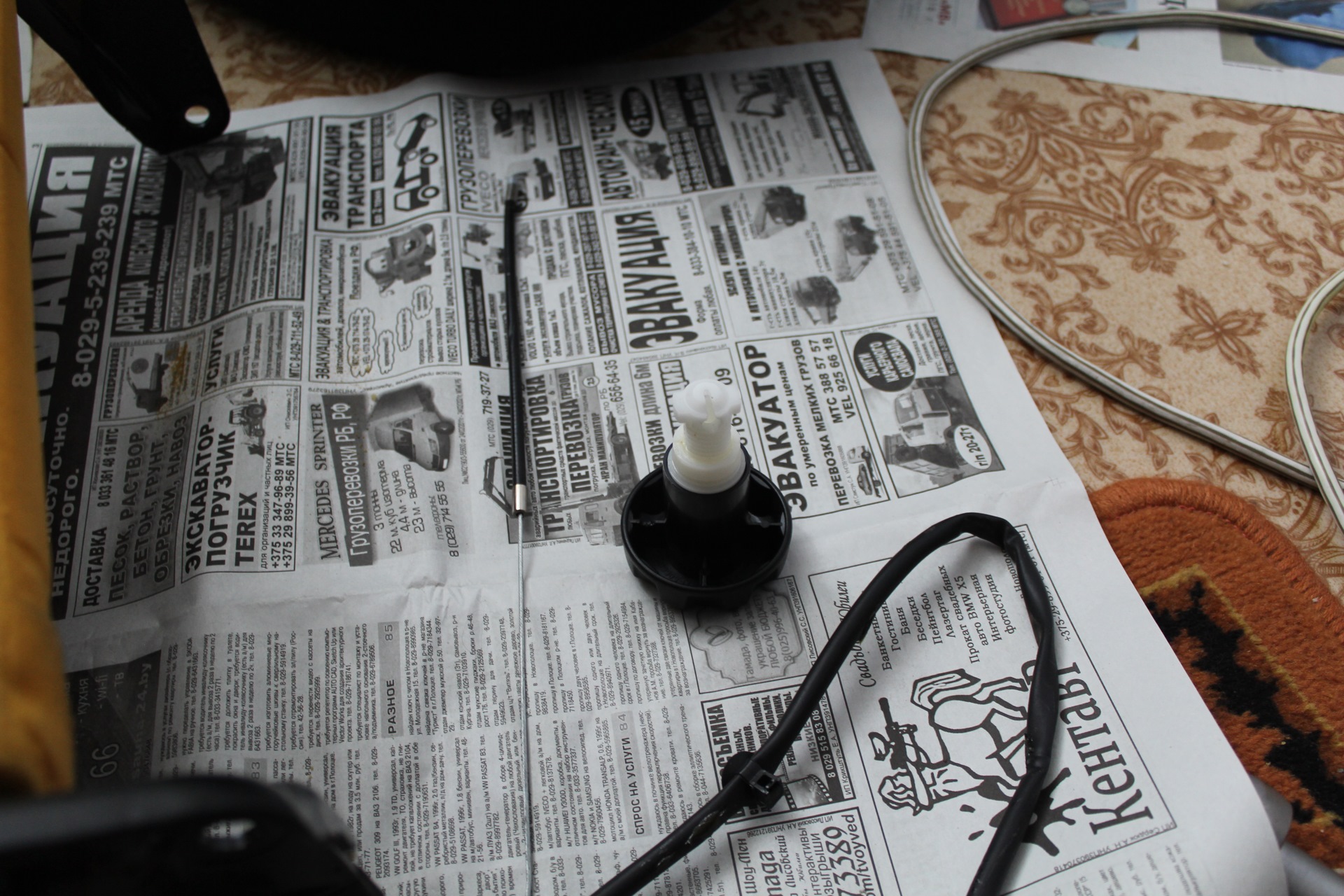

после замков снимаем два шнура с крючками

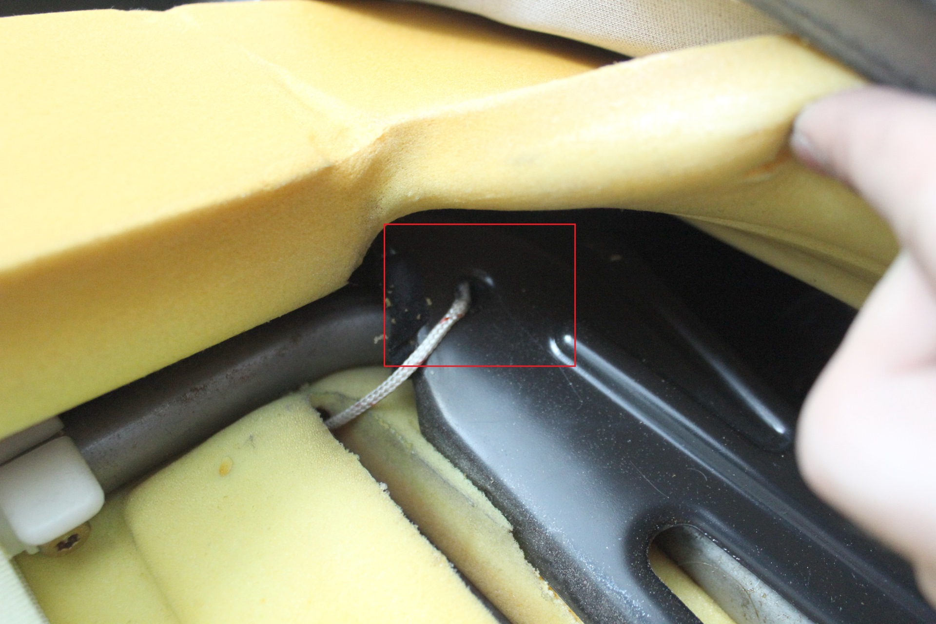

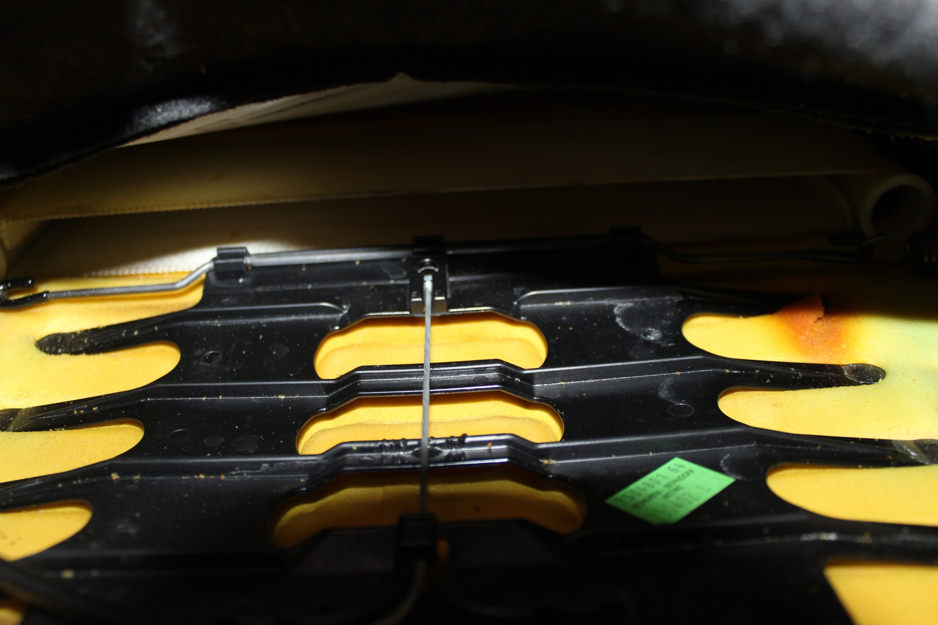

вынимаем трос поддержки спины
тянем круг на себя
результат

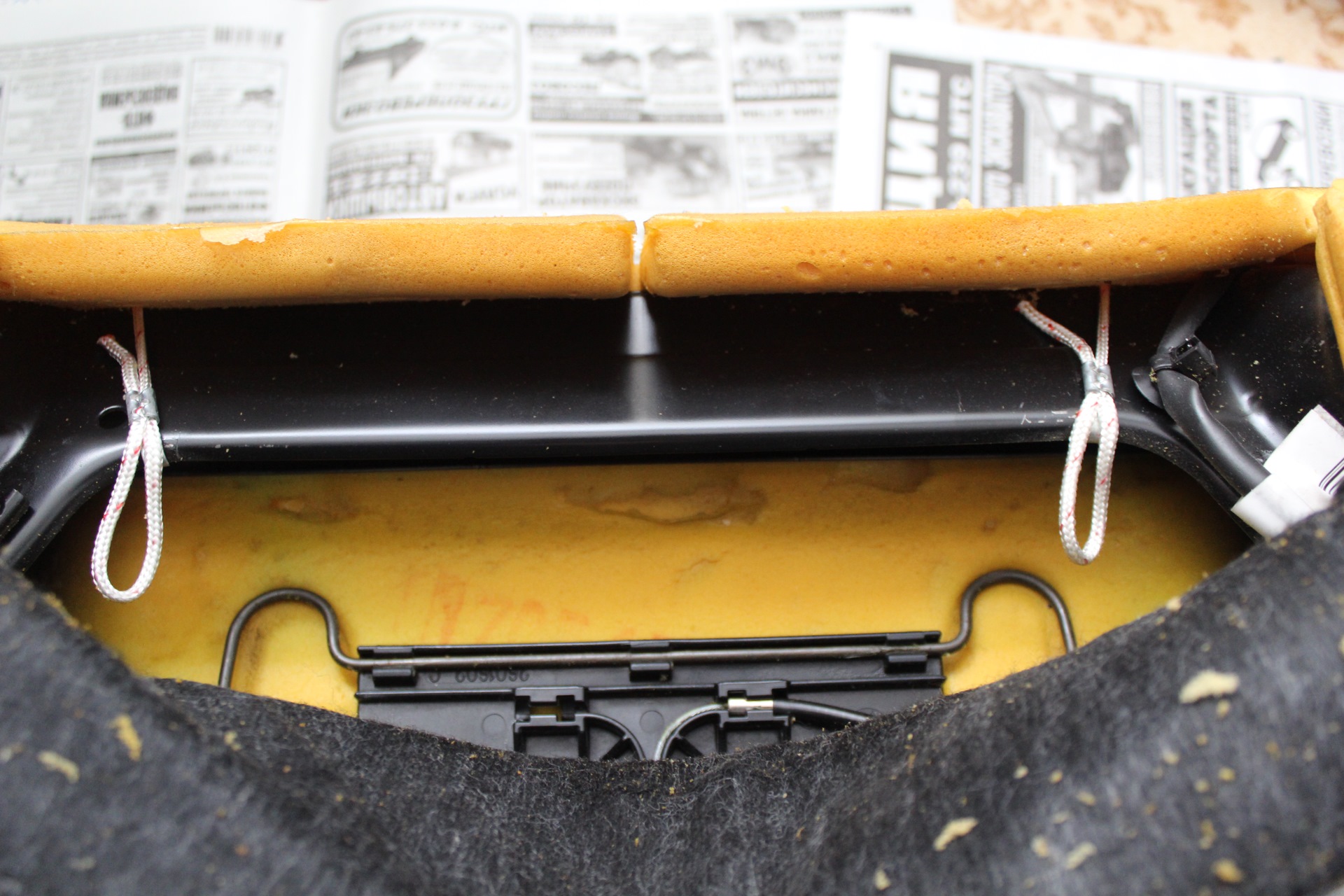

опять пластиковые замки с 2-х сторон
вынимаем 2 шнура
что бы их снять
надо вдавить пластиковый язычок внутрь, собственно верхний чехол снят
снимаем раму сиденья

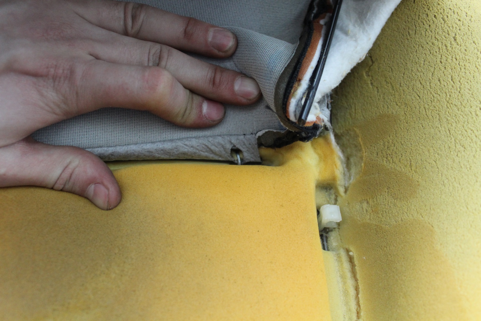

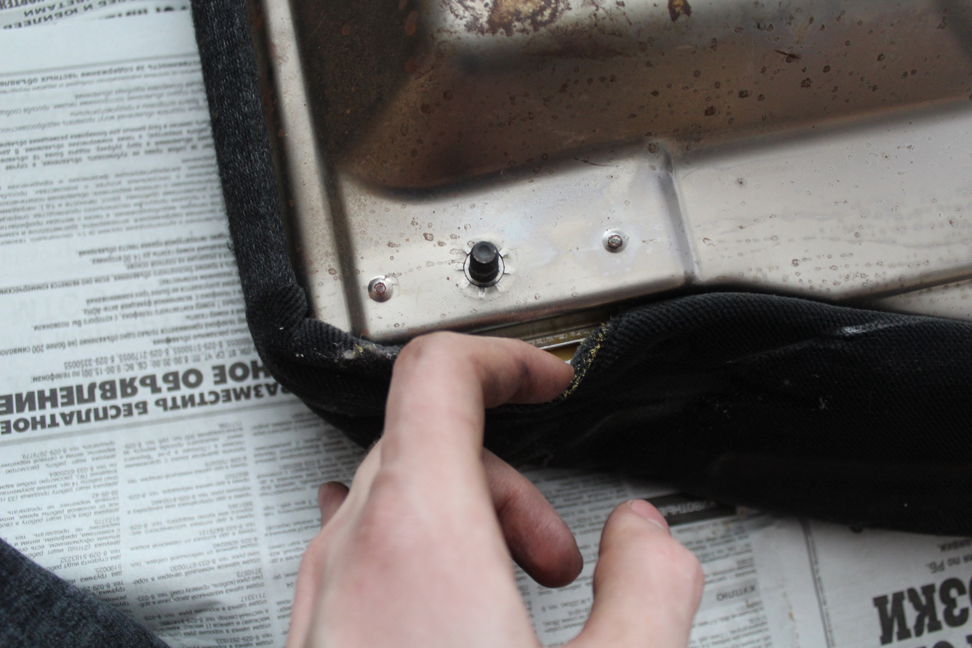

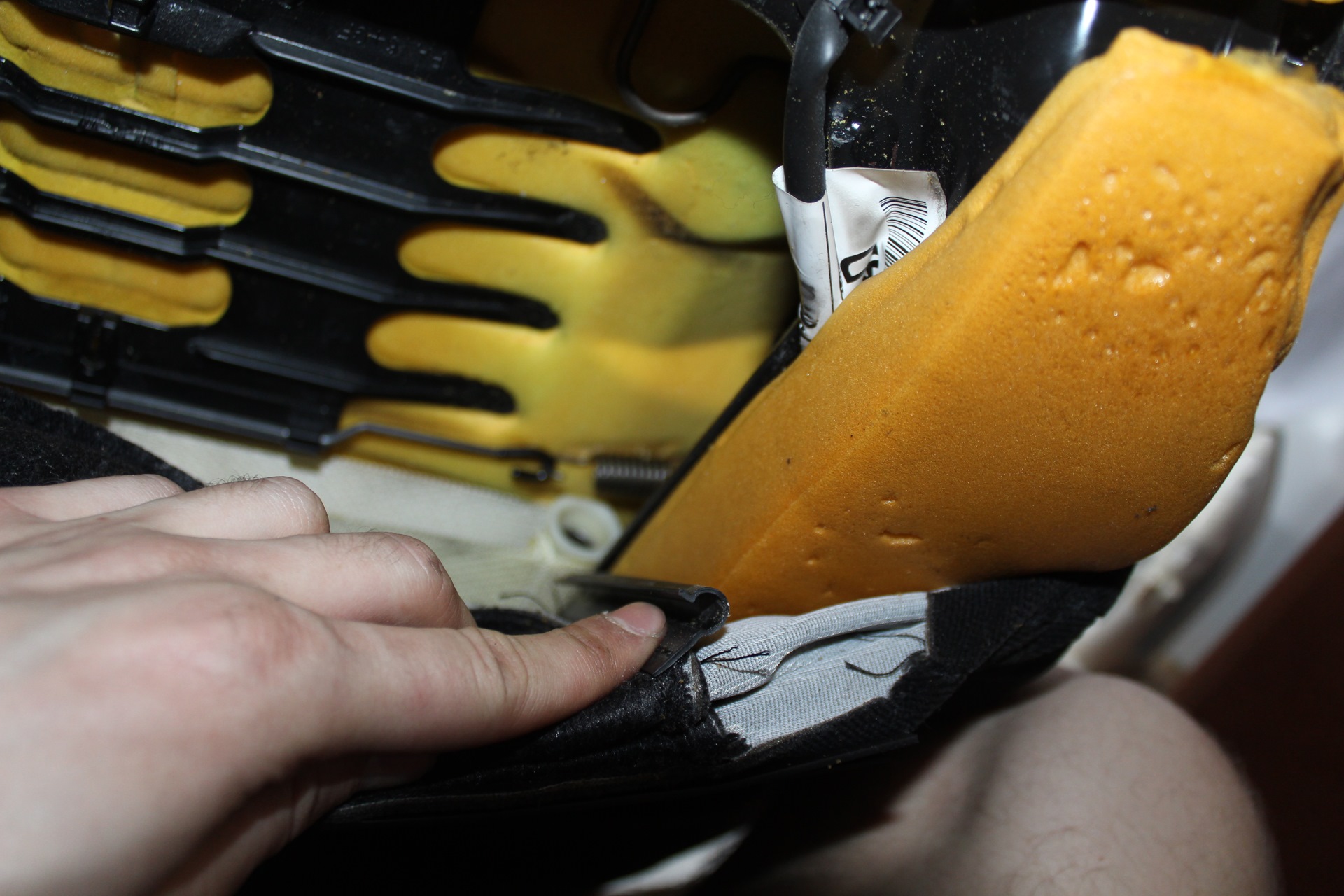

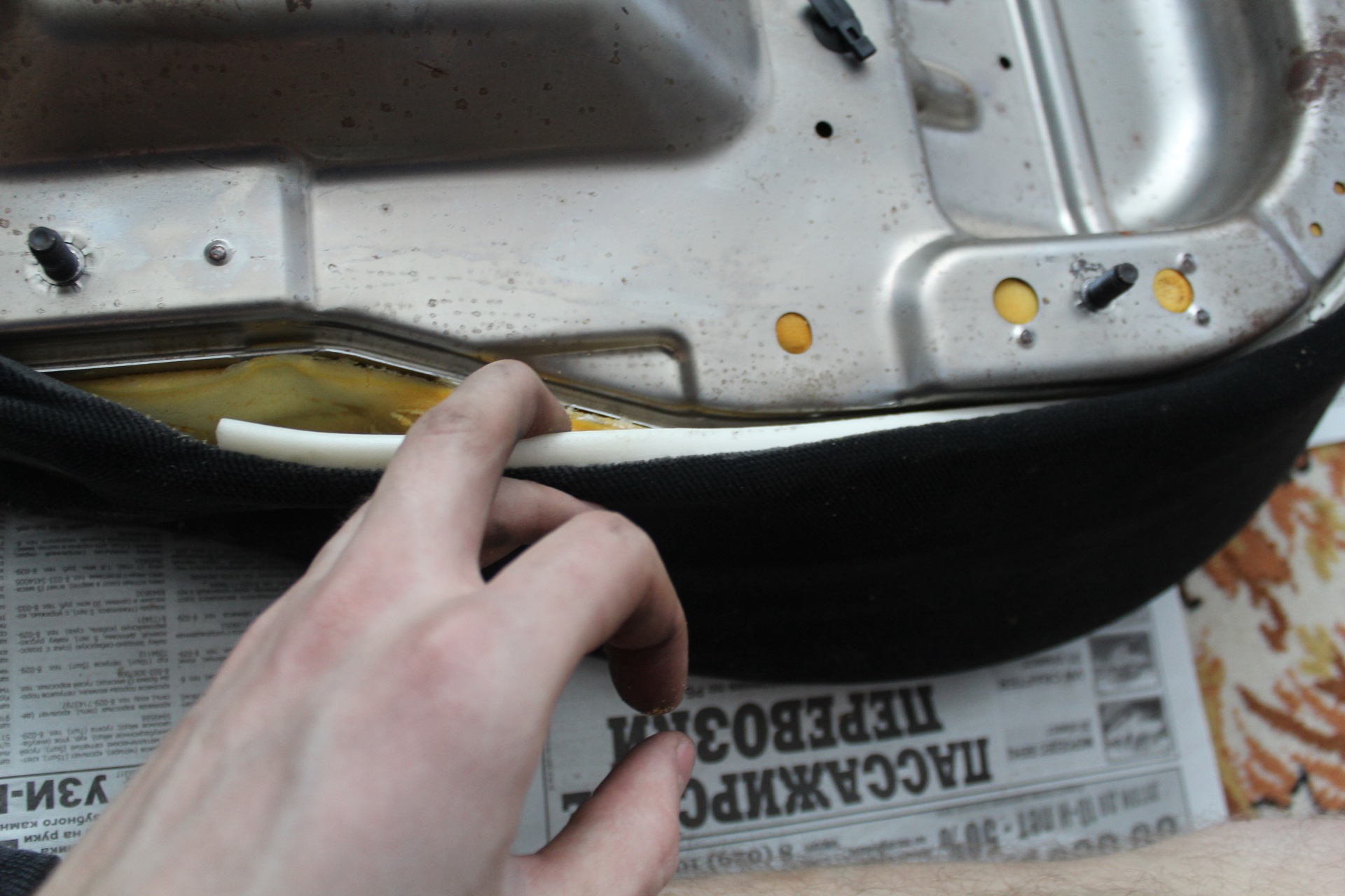

Теперь низ.высовываем чехол с паза
по периметру
тут понадобятся плоскогубцы, собственно все

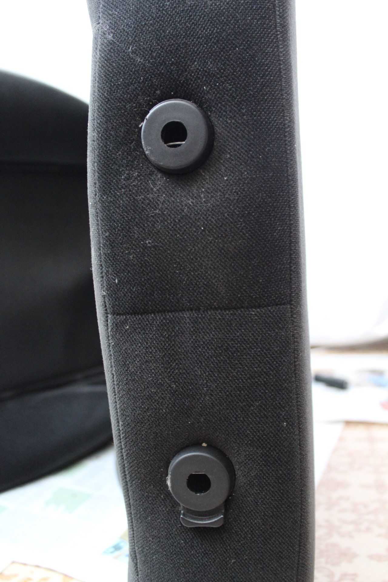

Совет.Перед установкой пластиковые клипсы вернуть на чехол, что бы просто защелкивать на проволоку
Стираем и ставим все обратно.Именно после такого способа ткань чиста, химчистка счищает только верхний слой, а все остальная грязь впитывается в ткань.Едем дальше)
