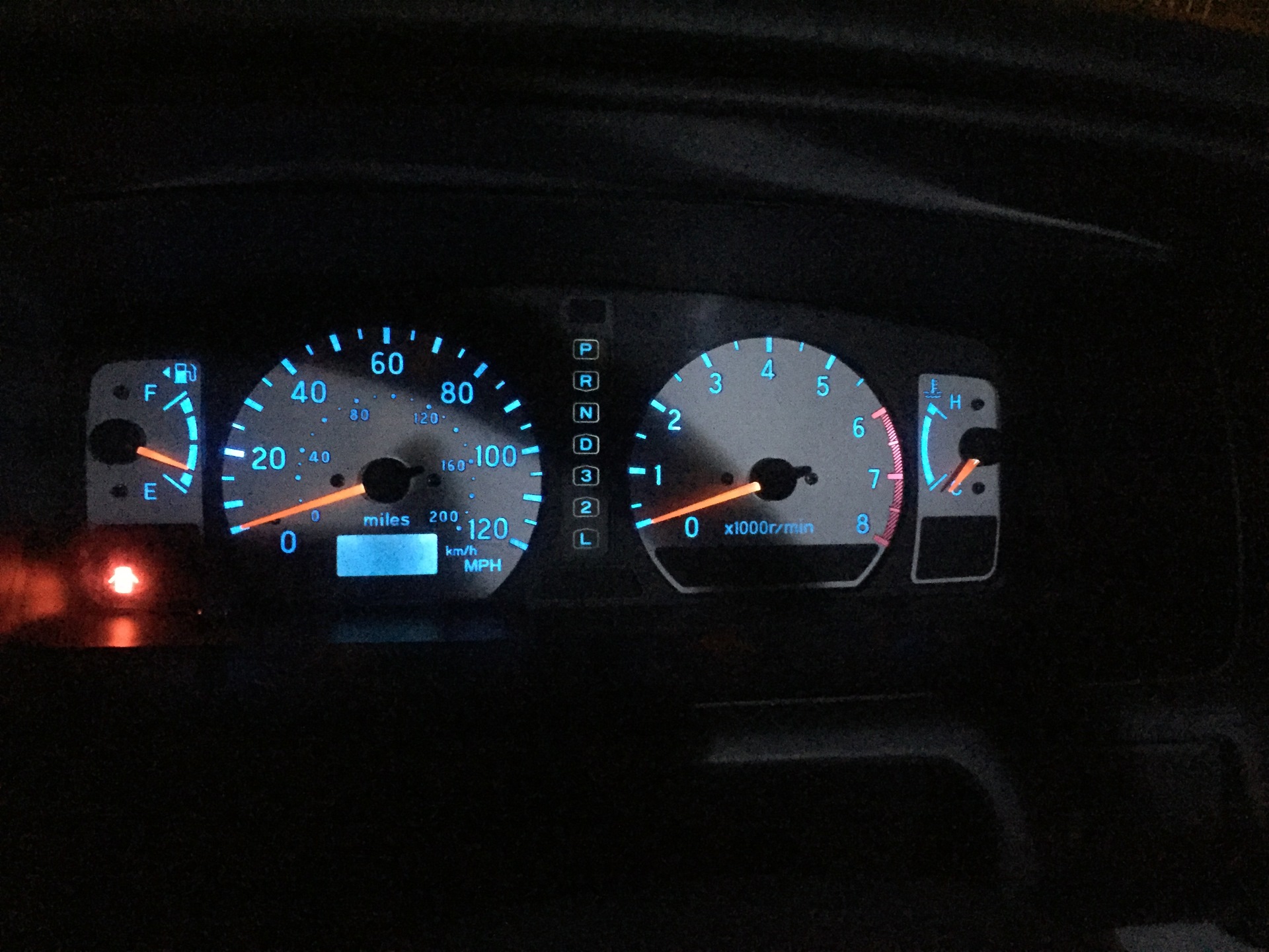

1. Проверены все индикаторные и сигнальные лампы на работоспособность.
2. Заменены диодами, за исключением ламп подушек, зарядки, давления масла.
3. Лампочки подсветки тоже заменены на диодные.

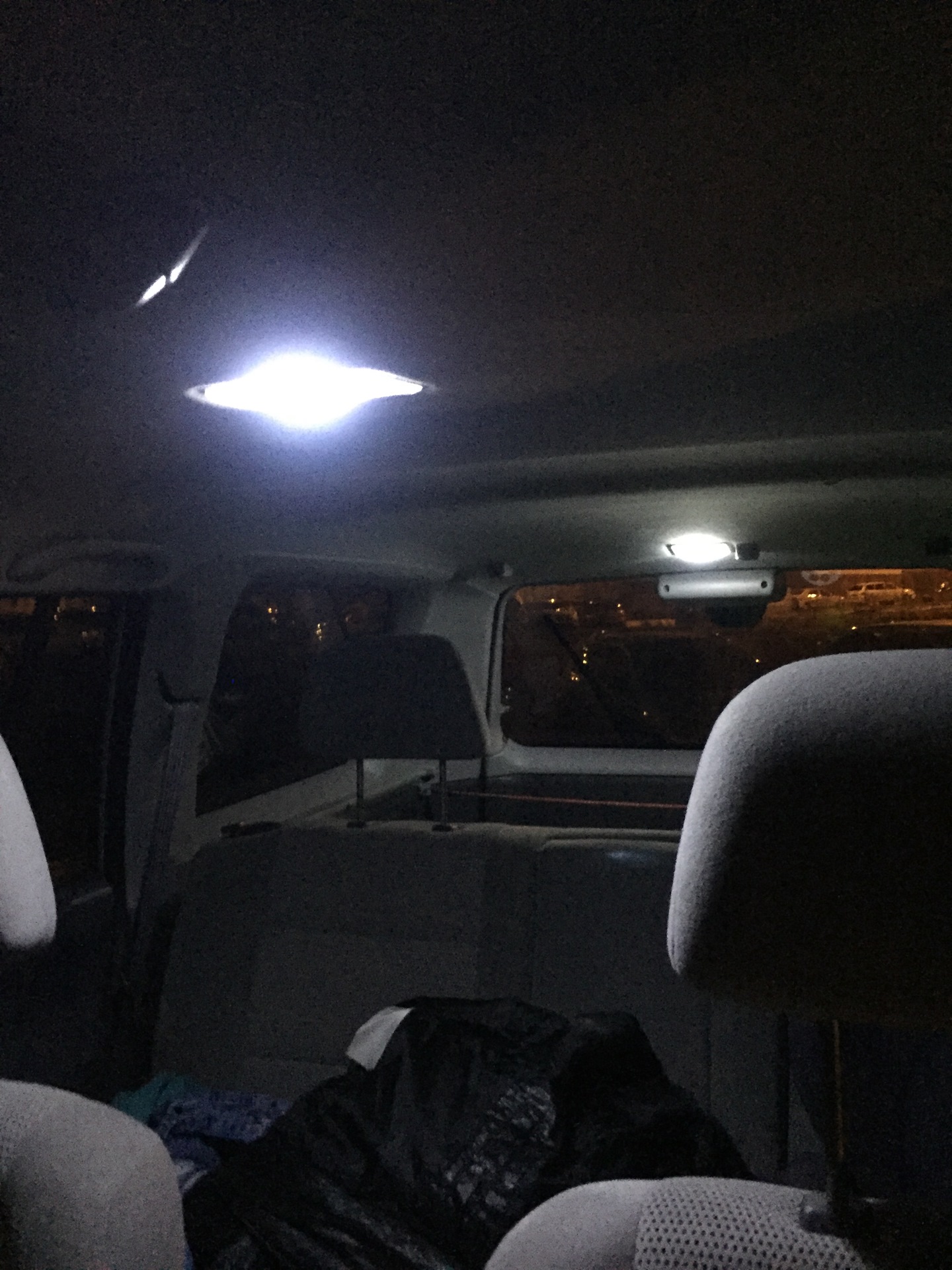

5. Диоды поселились в штурманских светильниках и салонных плафонах.

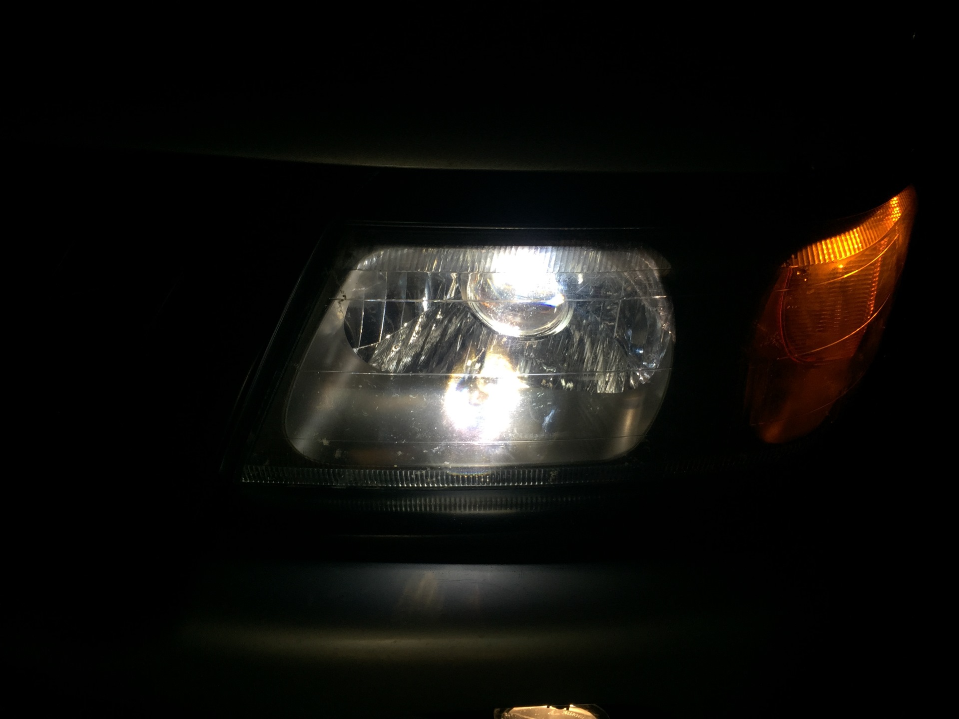

6. В фары головного света имплантированы и отрегулированы линзы.

Сколько линзы встали? Где брал? Много переделок?

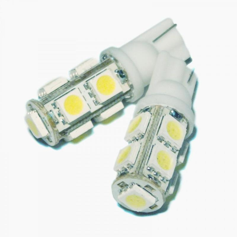

Сегодня поставил такие-же светодиоды, спасибо за фото самих диодов. боялся что не влезуть…
влезли чуть-чуть с натягом =)
Расскажи подробнее как добился равномерного свечения всей шкалы, а то я тоже диоды в приборку вставил, снизу шкал пересвет, по верху недосвет.
поставил диоды которые светят не только вперед но и в стороны
