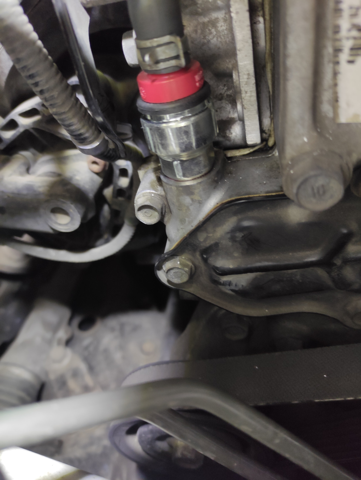

Засопливилась прокладка после 80 000. Заказал 15826-RNA-A01 прокладку
, отложил до часа Х. Зимой менять не комфортно, в режим ожидания. Если не затягивать, легко меняется с 5 пункта, при необходимости за 20 минут. С опытом получается быстрее.
Дождался погодки и свободного времени.
Для начала нужно приготовить доступ к месту работ.
Вообще замена с 5 пункта, делается легко.
Удобнее менять без распорки передних стоек, если есть время, желание посмотреть состояние.
1-Первым делом снимается пластиковый воздухозаборник.
Прочитать, как делал ЗДЕСЬ СНЯТИЕ ПЛАСТИКОВОГО ЗАБОРНИКА..
2-Затем головками на 12 и 10 открутил распорку.
3-Далее головкой на 10, добрался еще до трех болтов, отметил красным.
4-Приподнял распорку для отделения уплотнителя и вынул наружу.
Вот сопливый и попался, Ай Втыкну ему новую прокладку.)))
5-Снимается фишка, по синей стрелке.
6- Плоскогубцами разжимаю хомут патрубка клапана регулировки давления.
7-Провернуть лучше патрубок и легче снять, чтоб не мешался.
8-Затем болт кронштейна под номером 1, а потом оставшиеся 3 штуки. Подложить ветошь от подтеков масла при вытаскивании клапана.
9-Отлепил клапан ВТЭК, достал, все промыл. Я брал карбоклинер.
Собирается все в обратной последовательности. Теперь там сухо и комфортно на душе!
Вот и все, на эту тему. Всем всех благ. Поправляйте, если что то упустил.
Здесь очередная замена от 17,12,23г.
UPD, 21,12,23 очередная замена прокладки.
UPD. 22.01.2026 Начало запотевать в районе ВТЭКа.
Делов на 20 минут.
Промыл до кучи клапан.

Скажите, герметиком проходили при установке проклалки Vtec, просто у меня герметик видно белый заводской ещё из под него сочится немного, нужно ли проходить после замены прокладки?
Без герметика.

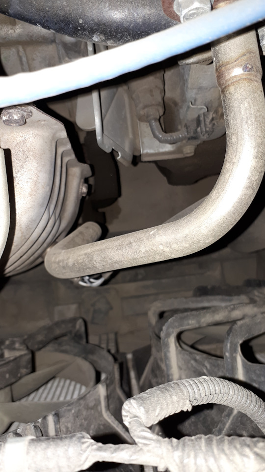

Сейчас буду проверять тоже, а то вот эти детали в масле. Клапан где то тут находится?
нет, спереди датчик давления масла.
клапан со стороны пассажира сзади головы двигателя.
Прямо посередине картинки, это нижняя часть движка и кпп, обе мхом покрыты. куда может с датчика попадать?
Обезжиривателем промой, и наблюдай источник.
Придется так, хотел двигатель мыть, теперь устранить сначала надо, Era значит встаёт норм? Есть Деко он еще дешевле

Новую поставил и забыл протереть клапан от масла, теперь сижу думаю, толи там старое, толи новая прокладка сопливит))) Надеюсь старое) Снизу клапана.
Делов 5 сек. Промой обезжиривателем или карбоклинером смой, не на горячуюю и будет видно как возобновитья.
блин спасибо, а то у меня уже второй год течёт а я всё замываю и замываю
