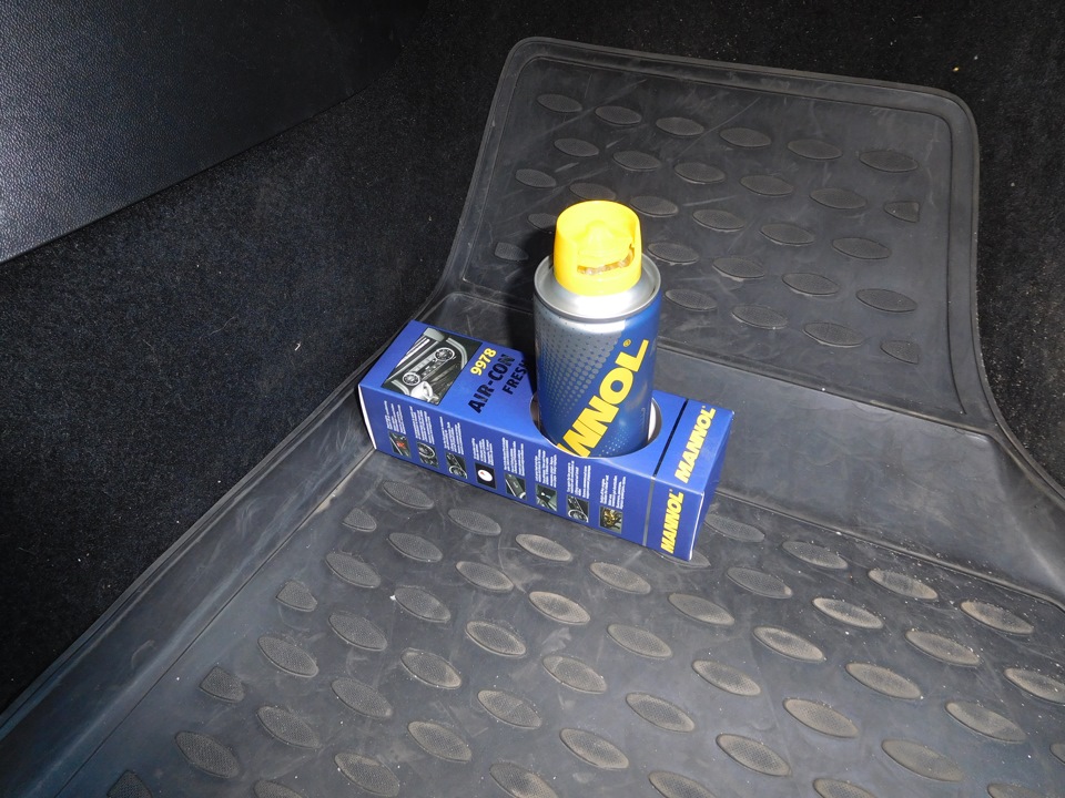

Наконец дошли руки опробовать не пену, а очиститель
Протопил в режиме рециркуляции и
Нажал клапан до щелчка для распыления
Закрыл машину и ждал 10 мин пока всё про дезинфицируется и пропитается приятными запахами)

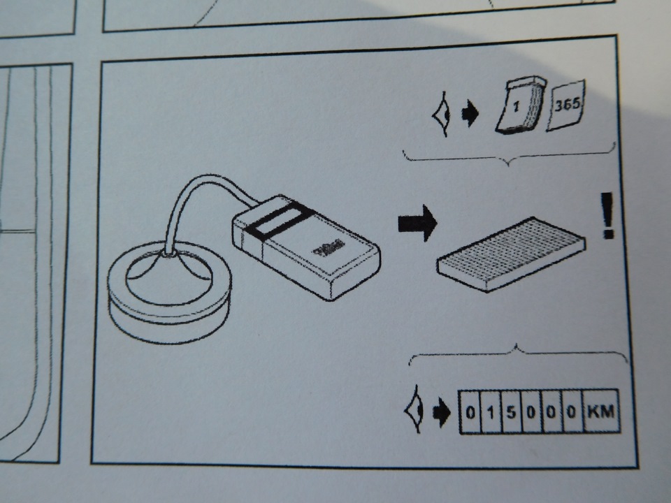

Это салонный угольный фильтр Valeo с полифенолами!
Удовольствие не из дешёвых, но здоровье дороже, тем более в московском регионе с его дорожной обстановкой) Рекомендую всем аллергикам, и тем кто возит маленьких детей! Их здоровье ещё дороже!
Удерживает кучу всяких запахов, аллергенов и т.д. Здесь больше информации. Кстати есть в запасе ещё один такой фильтр, для возможного желающего!
Фильтр сам на вид и ощупь сделан из очень качественных материалов, как и упаковка. На этом всё. Буду ездить и наслаждаться свежим воздухом в салоне! Чего и всем желаю!

Спецпрорезь на упаковке специально сделана овальной формы, чтобы ставить баллончик под углом, направляя под торпеду, а не на бардачок)
Принято)

Я не аллергик, но хотел бы узнать есть ли смысл покупать такой фильтр ?
Просто когда стоишь в пробке сзади жигулёнка который есть больше масло, чем бензин, то обычный угольный фильтр не помогает,
На фото обратной стороны коробки указано что не только аллергены не пропускает)
