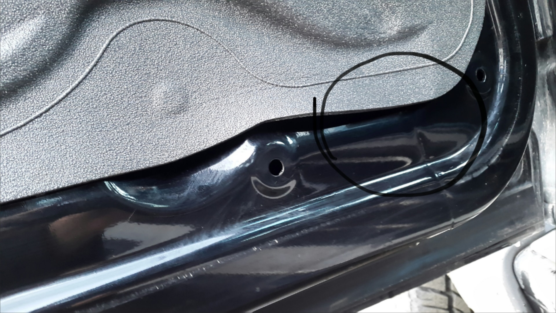

Всем привет! Сегодня утром обнаружил под передними ковриками воду. Вечером нашёл время, чтобы вскрыть дверь. Сразу было обнаружил откуда вода бежала. Поскольку было уже поздно, было решено пока временно герметиком промазать. Так-то задние двери Я уже делал шумкой. А то завтра дождь обещали.
Комментарии 4
а почему вода вообще течет в двери?
Потому что такая конструкция двери. Вода проходит через молдинг двери, которы не плотно прижимается к стеклу.
только через это прошел, содрал родную шумку, закатал стп сильвер
Вот, таки да, это какая то странная конструкция двери, вернее обычная, но только у ХЗ вода течёт по шумоизоляции, зачем такой креатив?
