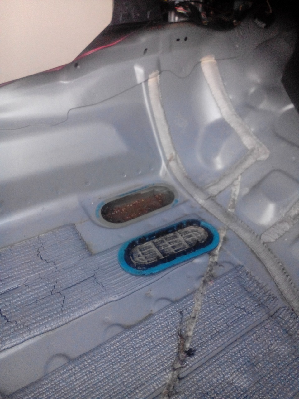

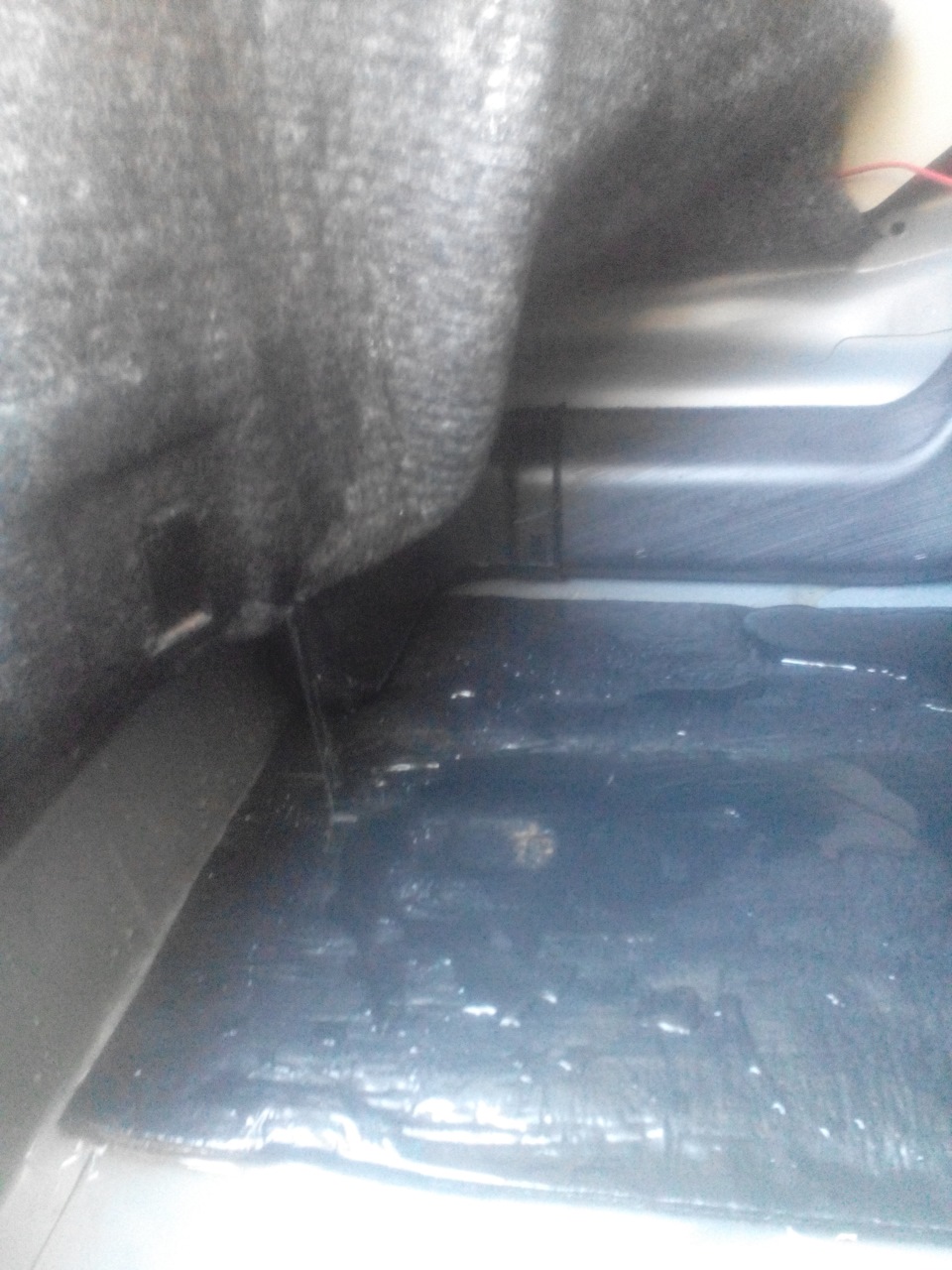

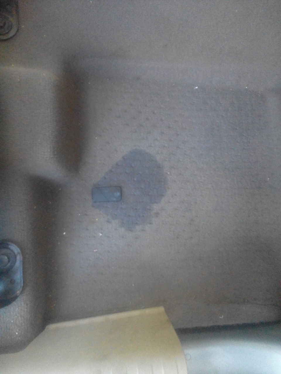

Поднимаю коврик пассажира, а там мокрое пятно, нажимаю рукой, а из него вода прям сочится. Снял обшивку по нижнему порогу, поднимаю ковер, а там прям озеро чистейшей воды, как слеза и перетекало еще и на заднее место. Непонятно откуда вода там взялась, либо под стекло затекает или после мойки которая была месяц назад. Шумоизоляция приклеенная к полу наверно придется заменить, т.к. пленка сверху отклеивается и крошится черная битумная основа. Сидения снял, ковер загнул буду ездить с печкой и сушить. Думаю съездить на мойку и посмотреть появится ли течь, буду искать, пока причину не знаю. Заглушка видимо размокла и снялась без усилий, вода чистая, скорее всего не от дороги.
После очередных дождей, выжал тряпочку которая лежит под ковром и впитывает дождевую воду. Решил снять накладки на крыше, промазал каждый пистон герметиком, одел обратно, оттуда теч не может, тогда бы потолок был мокрый, скорее всего подтекает где то около крыла, сливные все чистые.

Верхние накладки пластмассовые стоят на клипсах, между клипсами и крышей идут уплотнительные кольца они прохудились и вода в хате. Я устранил так, на крыше отверстия герметиком промазал и уаля, сухо. Только аккуратно снимать если будешь не сломай клипсы. Удачи
Почти 100% это стык металлических частей корпуса рядом с правым нижним углом лобовика, у крайслера даже бюллетень по устранению данного дефекта для дилеров была, автомат на заводе криво промазывал. усугубляется эффект забитыми стоками под пластиковой накладкой лобового стекла если не чистил ещё то вперёд и с песней. на калибр клубе ищи тему вода в салоне там почти все причины возможные расписаны.
Профилактика для сетки была, а вот сток не мыл и не знал про него, спс.
