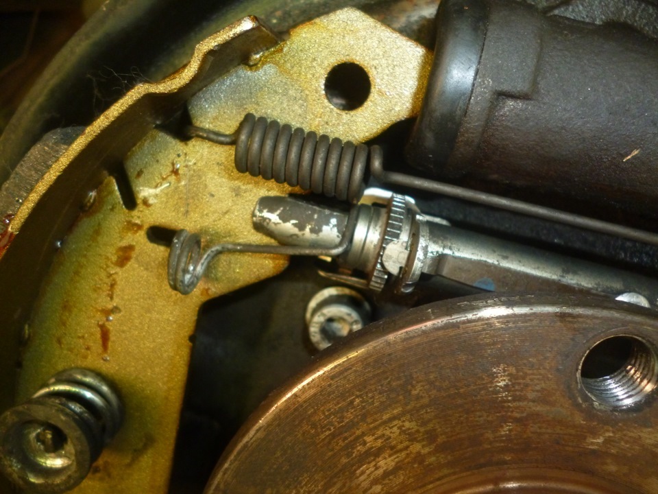

Вскрытие правого барабана показало на мою невнимательность при замене задних колодок.
Я неправильно установил механизм компенсации износа колодок и он собачкой храпового механизма упирался в пружину стягивающую колодки. На фото показана ПРАВИЛЬНАЯ УСТАНОВКА механизма для левого колеса</b> У меня-же он был перевернут на 180° в продольной оси.
Из-за этого механизм не работал. А я-то удивлялся — почему у меня только левое колесо ручником "хватает"!
Устранил. Результат: шумы в барабане исчезли. Ручник "схватывает" на 1-ом щелчке.
