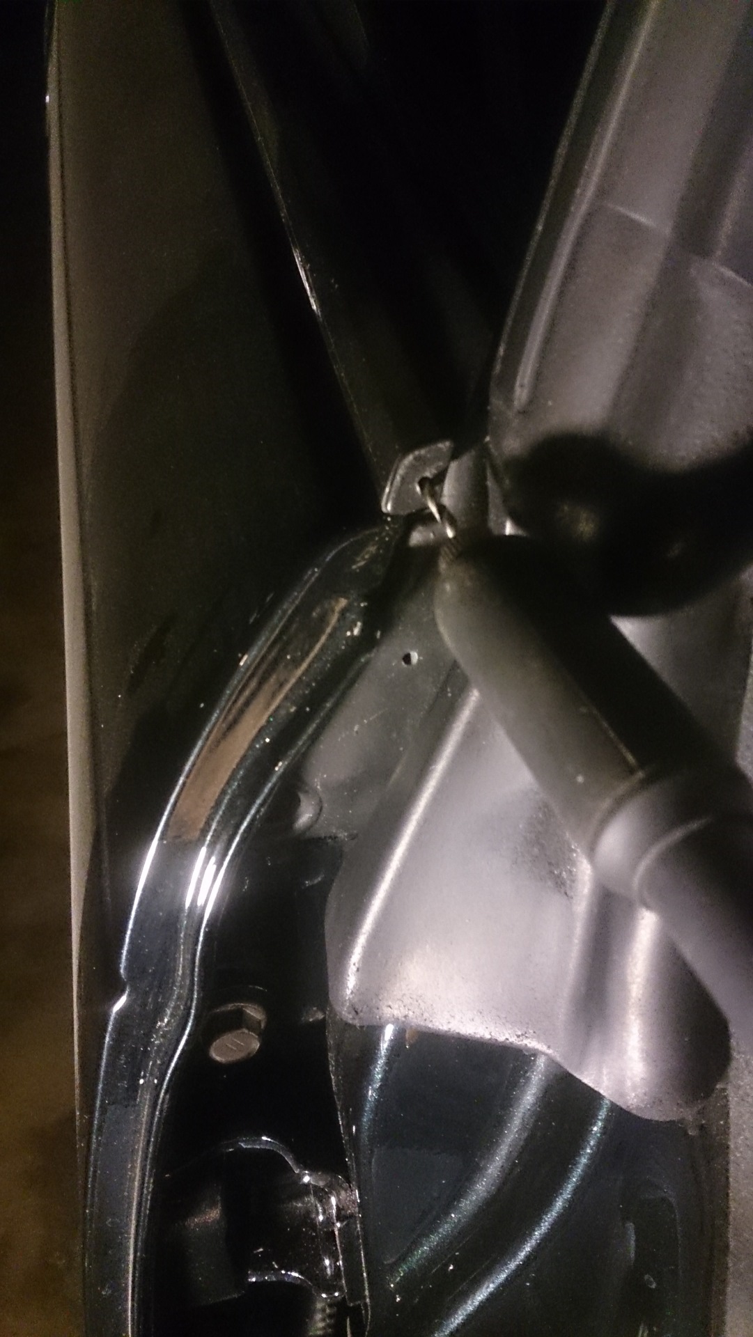

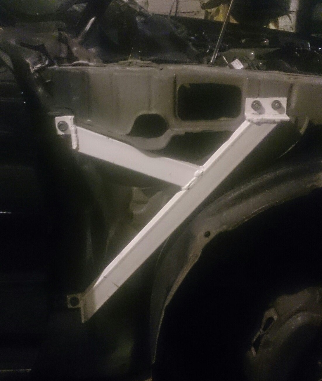

Приобрел и установил отличные распорки под передние крылья у Мишы SportBus.
Порадовало исполнение и качество изготовления их, геометрия — ОК, ну и покрашены неплохо.
С установкой не возникло никаких проблем, только немного пришлось изменить геометрию (а проще говоря постучать молотком) по штатной "косынке" усилителя кузова.
Про изменение в поведении машины … сказать ничего не могу, потому что изначально долго не ездил, да и резина новая внесла коррективы в управляемость.
Но что то определенно поменялось, в лучшую сторону.
К сожалению не было возможности сравнить до и после в небольшой промежуток времени.

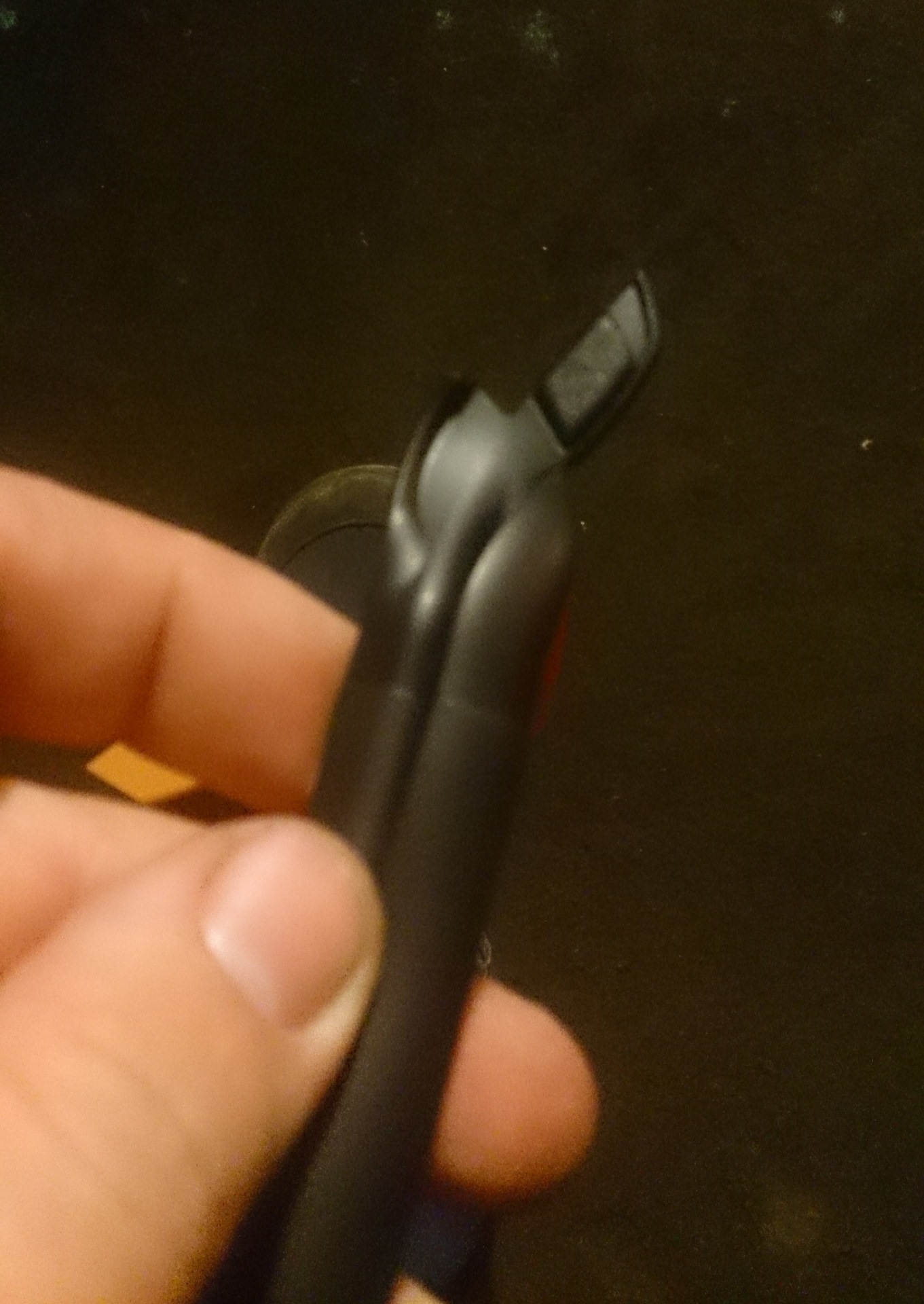

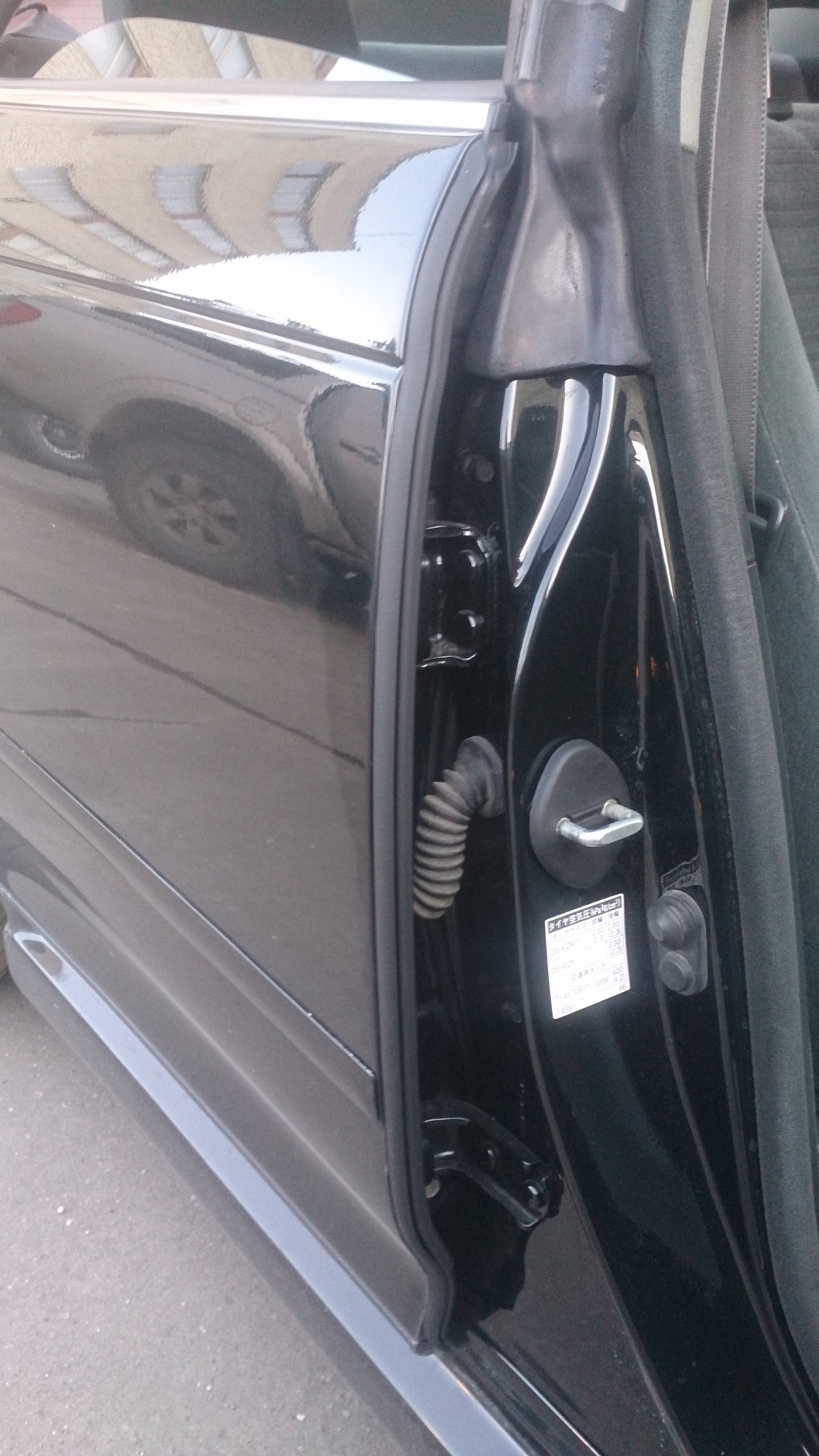

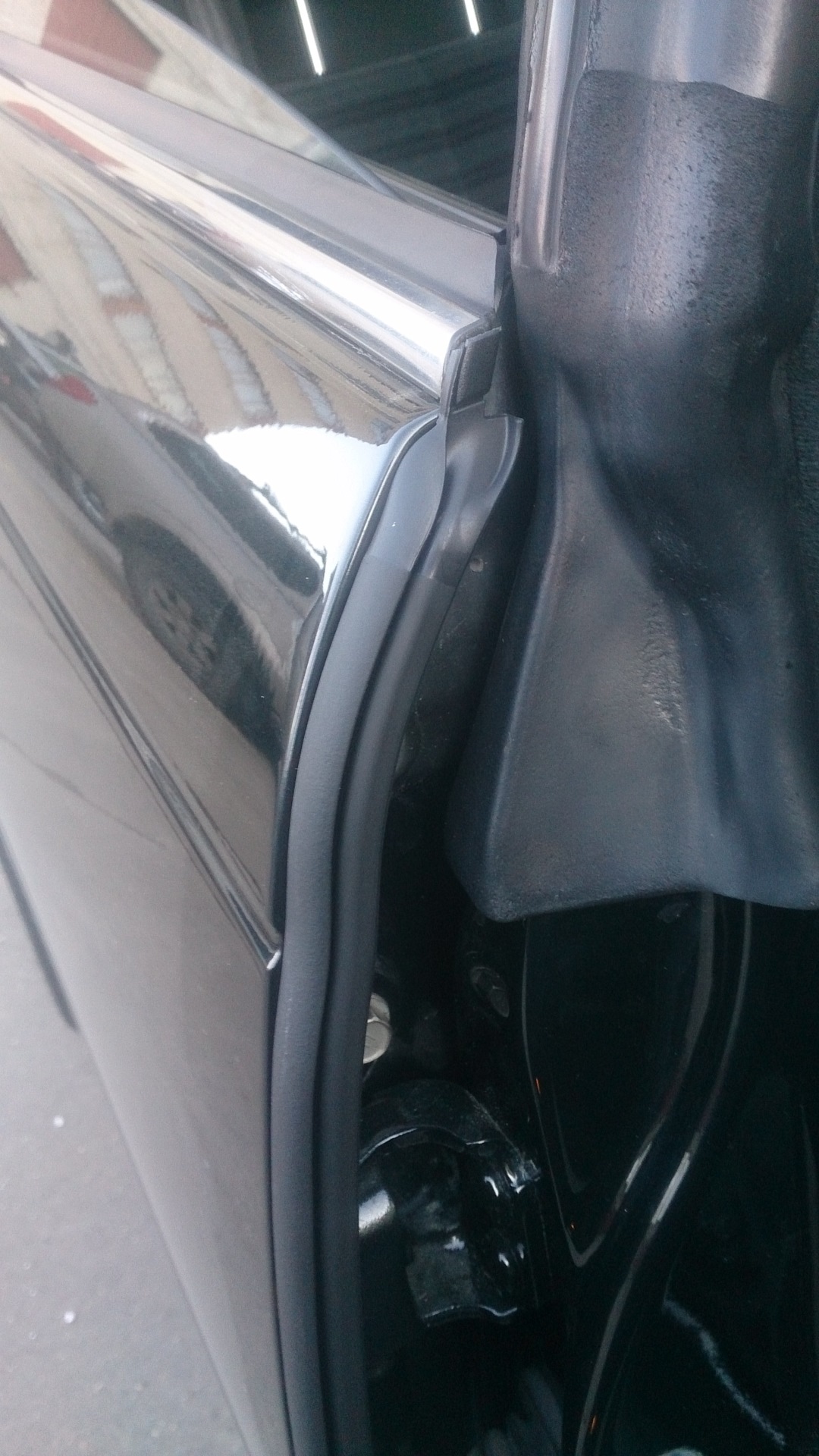

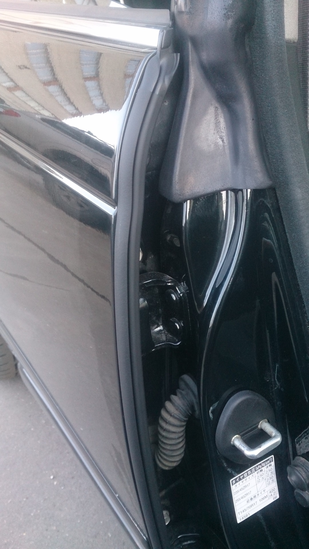

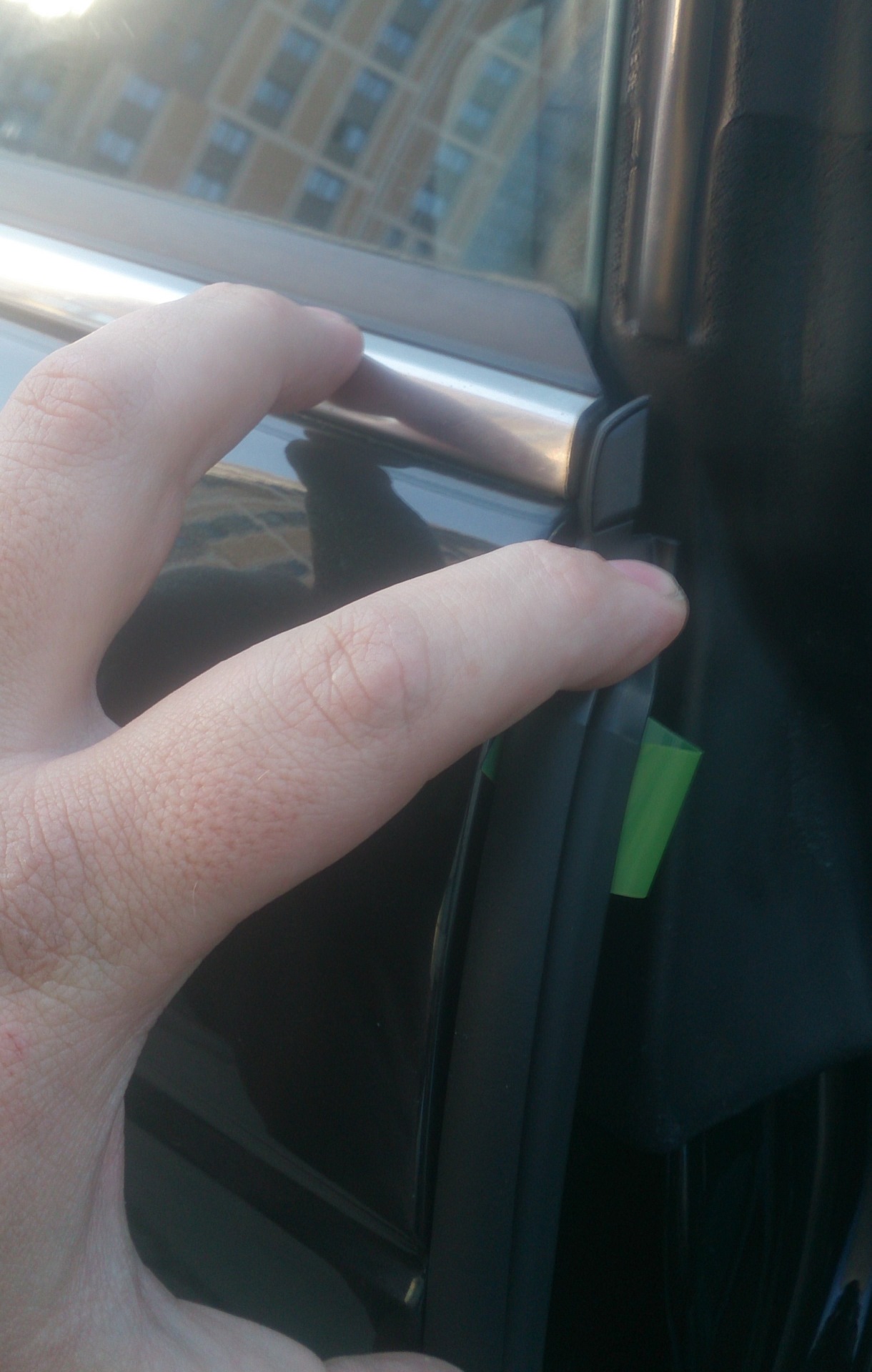

Как то на драйве я наткнулся на очень полезный аксессуар.

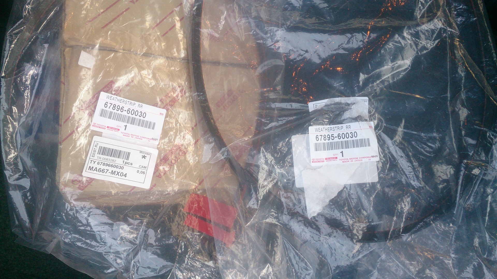

Им стал дверной уплотнитель от Lexus LX 570
Клеится он на заднюю дверь и препятствует проникновению пыли и грязи в около дверное пространство.
Номера:
67896-60030 правый
67895-60030 левый

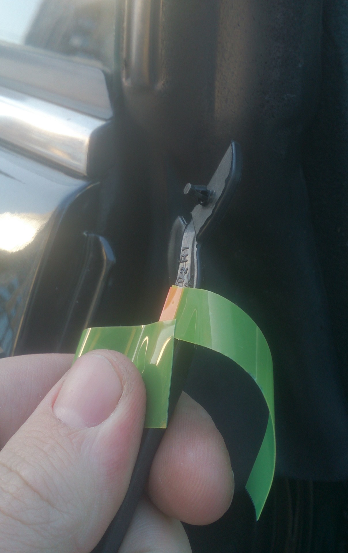

Установка проста и незатейлива.
Надо просверлить подходящим сверлом отверстие в заводском молдинге, и немного укоротить габаритные размеры самой клипсы и уплотнителя.
Далее обезжириваем торец двери и приклеиваем уплотнитель на место — профит :)
Теперь можно забыть про грязную стойку дверного проема :Р
Сам по себе уплотнитель отлично подошел и добавил … солидности что ли (йа дурак) :)

Привет.подскажи приходилось ли менять уплотнитель передних дверей? На фото он присутствует с большой такой пяткой резины-как правило он трескается. Есть номер?
Не бывает уплотнителя передних дверей.
Бывает уплотнитель дверей.
Номер есть, но он стоит 14к минимум.

интересно есть такие уплотнители дверей на сотки?
А чем дверь девяностика в этом месте отличается от двери сотки?
Уплотнители вообще от лексуса …
Епать ты гуру)))
я думаю уплотнители больше влияют на шум при движении, а также при закрывании дверей )
Ну какой то шум ушел … эт точно, но и грязи не стало — факт
шумы появляются когда едешь 180-200 и выше )
возможно у лекса это более выражено )

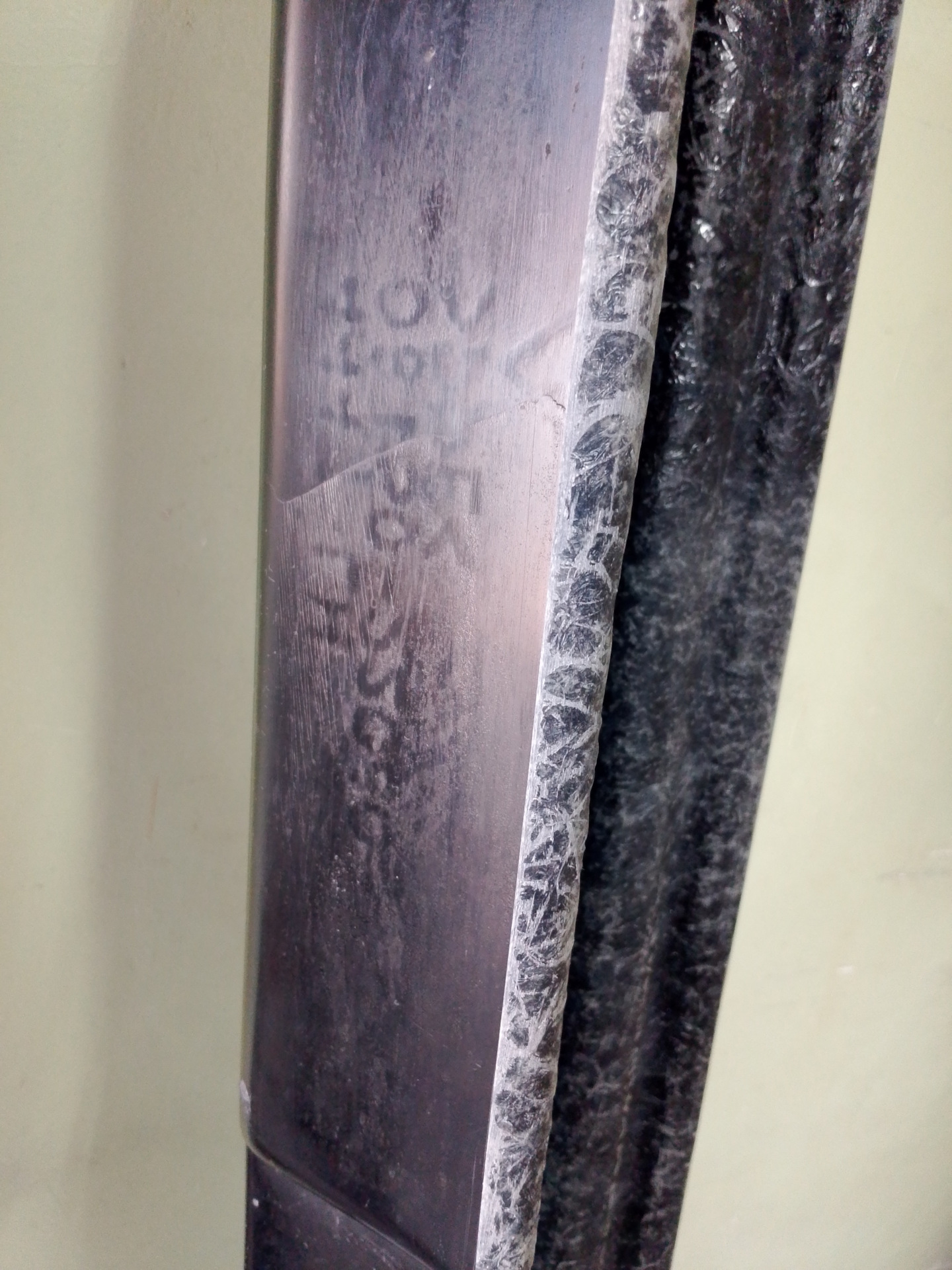

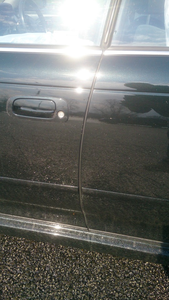

А пичиму нет фото с закрытыми дверьми)? Что в итоге получаем?)
А патамушта я его случайно удалил.
Вот
когда заднюю дверь открываешь, он не задирается? и вообще мягкй сам по себе?
Мягкий
Не задирается
Будем заказывать, надоела грязь в дверях! спасибо)
В живую он как новый!

Сколько резинки стоят?
Ну если заказывать сейчас — 770р шт
Я заказывал еще зимой и одной из причин было то, что одна была в наличии и стоила 430р.
А вот вторую пришлось заказать, на тот момент (февраль) стоила 745р

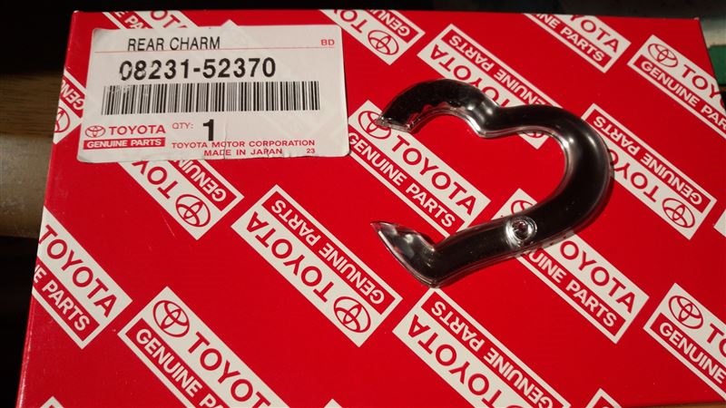

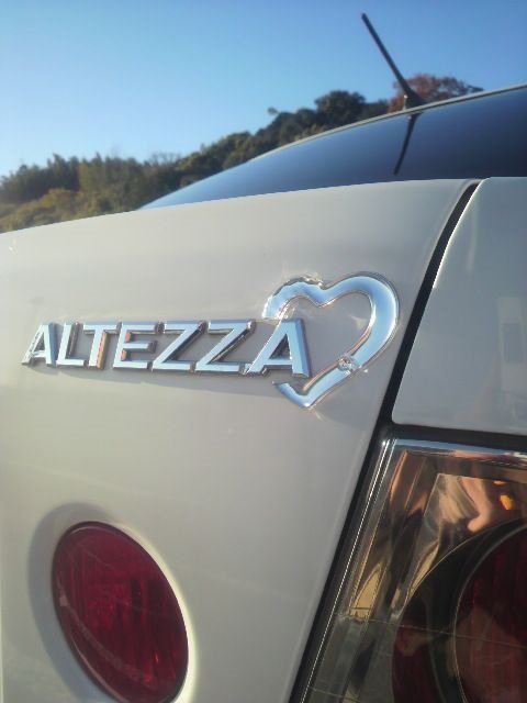

08231-52370-что это?
Сердечко Х)))
типо брелок?)))
Уот такое оно
прикольно))
уплотнитель вообще четкий!как по длине подошел?какой размер?
Изначально он более длинный (Укорачивается по месту)
