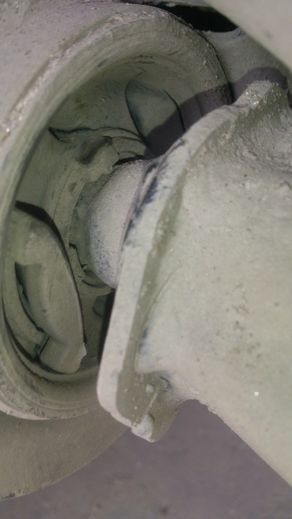

Дождался воскресного выходного и чтобы переобуться и совместить это с инспекцией передних суппортов.
Так как присутствует стук на стыках и гребенке. Грешу на рейку и\или суппорта.
Поддомкратил и снял колесо
Звук тихий, слышно стук в конце видео
Открутил нижний болт крепления направляющей, скинул суппорт
Сама направляющая новая и старая
направляющие диаметром абсолютно одинаковые, выработки нет
пробовал старую и новую направляющюю ставить в скобу суппорта, результат одинаковый.
верхняя направляющая идет с резинкой. Диаметр также одинаковый.
Когда начал пробовать менять местами, заметил что люфт в скобе бел значительно меньше (видимо резина еще новая), даже чутка обрадовался… Смазал, собрал всё обратно, а в итоге тот же результат.
Заказал один новый суппорт, если придет, будем пробовать.
Передние накладки Dixcel еще бодрые.
И еще не могу понять порван ли сверху сайлентблок или мне это кажется

Сайленты еще живые, ты б видел мои ((( катаю уже недели 3их, всё руки не доходят.
В мануале написано если перепутать низ и верх то возможна вибрация. Плюс нижний имеет продольные проточки. А верхний нет.
Попробуйте эту направляющюю с резинкой вставит за место той что без резинки, тем более у вас есть запасная. На первом поколении мдх так лечили побрякивание супортов.
была такая мысль, но они вроде по длине разные чутка. Можно попробовать.

Какого тона у тебя стук? Звонкий или глухой?
больше звонкий громыхающий

я с такой трещиной ездил тысяч 40-50, вот только в эти выходные поменял сайлентблоки на 170ткм
Я тоже думаю что сайлентблоки 150 тыс. должны ходить на Хондах
ну не на всех, на сивиках 4д они вроде побыстрее мрут, но там и размер и конструкция другие. да и цена смешная)))
