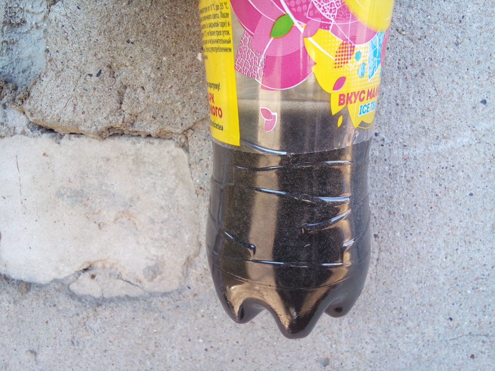

Сильно гудел ГУР, жидкость в бачке была цвета нефти. Заехал в автомагазин за жидкостью(450р) и в аптеку, купил шприц(14р.) и ещё мочеприёмник (39р). Собрал такую конструкцию для откачивания жидкости из бачка
Как откачал, шланг обратки перекочевал из бачка в бутылку. Отверстие в бачке заткнул с помощью салфетки и самореза.
Далее, подливая в бачок новую жидкость, активно крутил руль туда-сюда, пока из шланга обратки не полилась новая жидкость.
Потом собрал всё обратно — готово! Минут 15 ушло на всё-провсё.

Помощник был? Колёса не вывешивал?
Не, сам. Колёса не вывешивал.
а сколько лезет ?
Покупал литровую. 150-200гр осталось
а заводить надо при прокачке
Нет. Потом как всё обратно соберёшь — заводишь и ещё раз рулём туда-сюда несколько раз.
