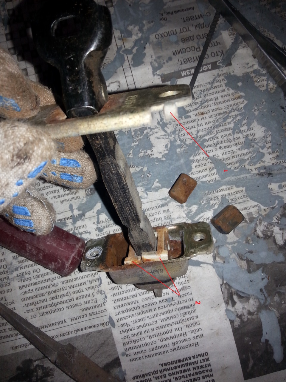

Перед началом работ по проклейке — провожу ремонт ограничителя двери, чтобы не фиксировать далее дверь подручными средствами. Предварительно фиксирую дверь, чтобы она не имела хода ни на закрытие ни на открытие (либо просто закрыть ее). Откручиваю ограничитель.
Разбирать можно любым удобным способом. Очень быстро и просто получилось, зажав ограничитель в тисках, слабыми постукиваниями по стамеске, направленной на прижимные усики, молотком отогнуть усики (1 на картинке).
Снимаем крышку и видим, что сухарики устали уже очень давно(( (на рисунке под номером 2)
Металл корпуса тоже немножко устал, судя по количеству ржавчины. Вытаскиваю уплотнительные резинки, старые сухарики, зачищаю от ржавчины. Далее в положении будто бы дверь открыта (как на картинке в не разобранном виде) вставляем новые сухари и контрим их резинками, набиваем все, не жалея, графитовой смазкой (или какая есть, но только не "литол", лучше просто поплевать — будет больше толку) входят туго, но нужно поднажать, чтобы стали впотай. Зажимаем усики на крышке. Даже вздумайте расстраиваться, что вашими богатырскими ручонками сдвинуть с места его после закрытия не получится — так и должно быть, у двери совсем другой рычаг приложения силы и приличная масса.
Ставлю ограничитель на место и слеза счастья проступает. Оказывается у меня иномарка, дверь фиксируется в нужных положениях и с умеренным усилием закрывается и открывается.
