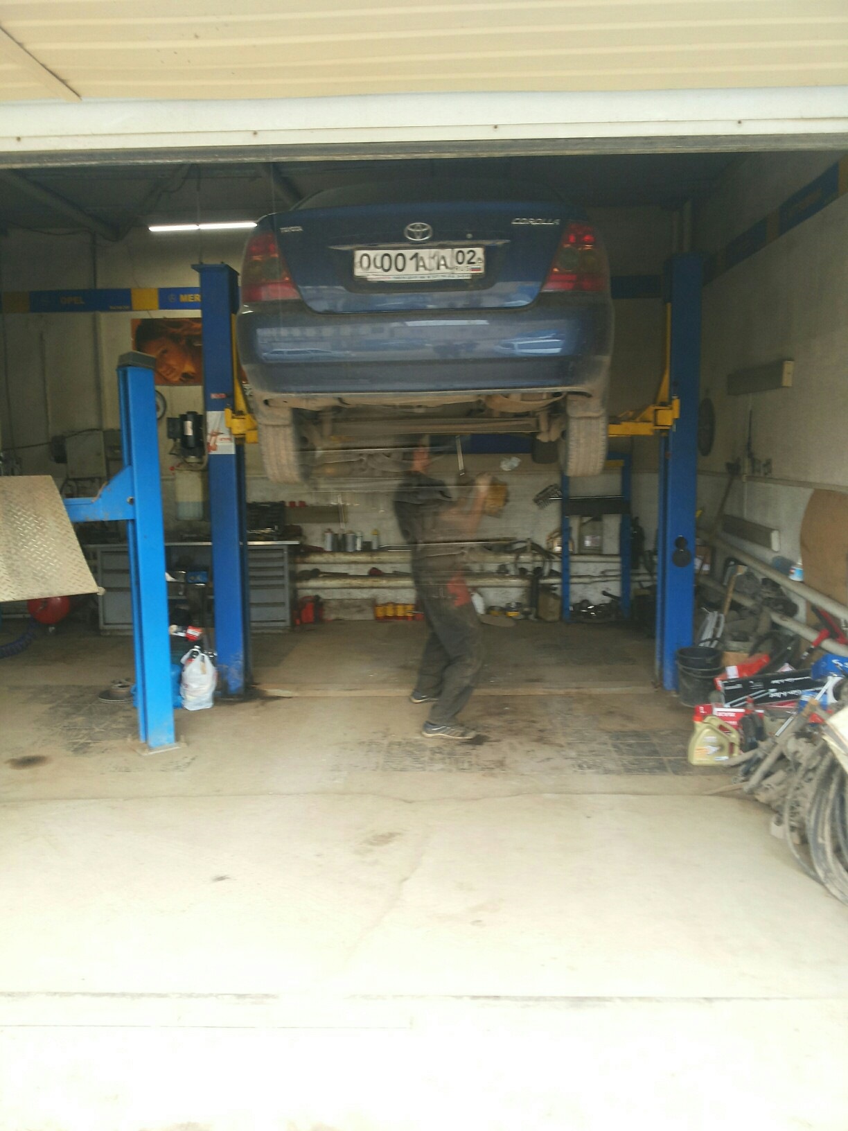

Вообще свою машину редко когда доверяю чужим людям, стараюсь делать все сам. Но тут отсутствие сварочного аппарата и навыков сварки заставило отогнать машину в сервис.

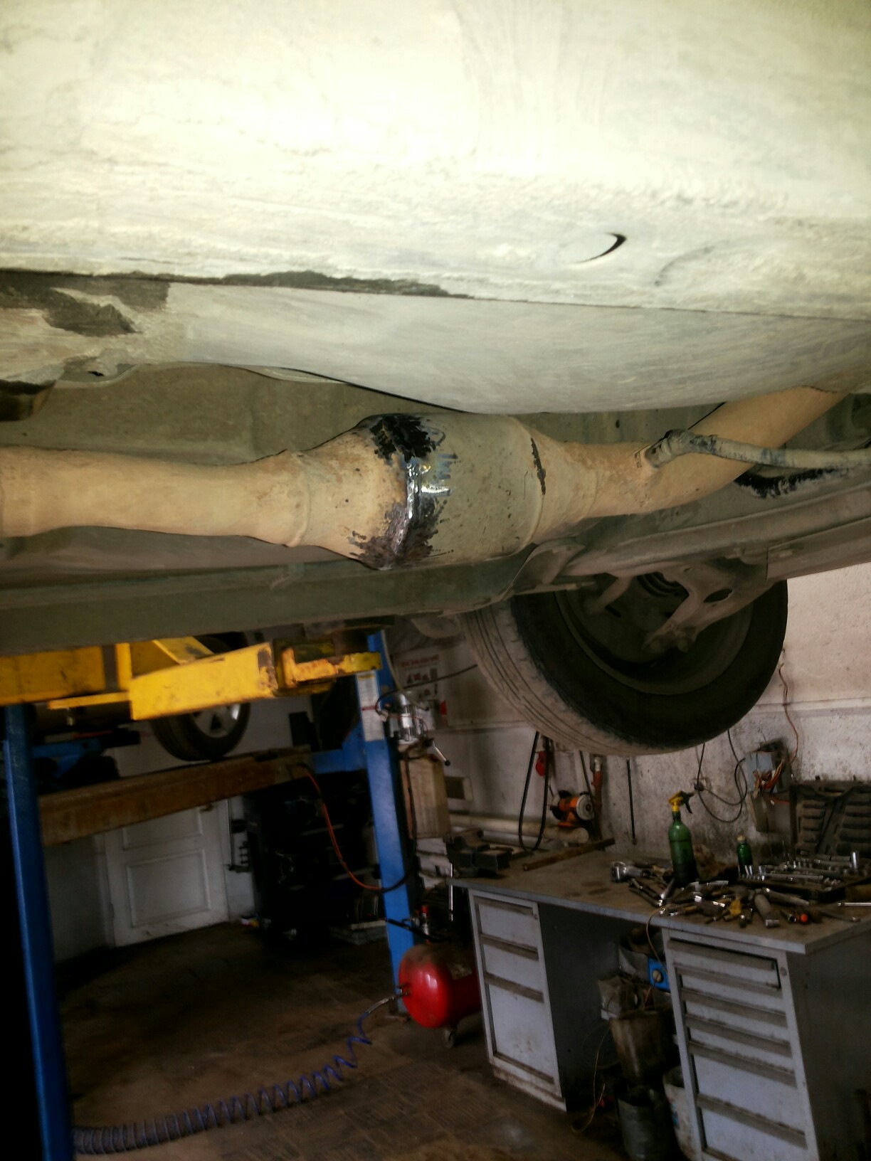

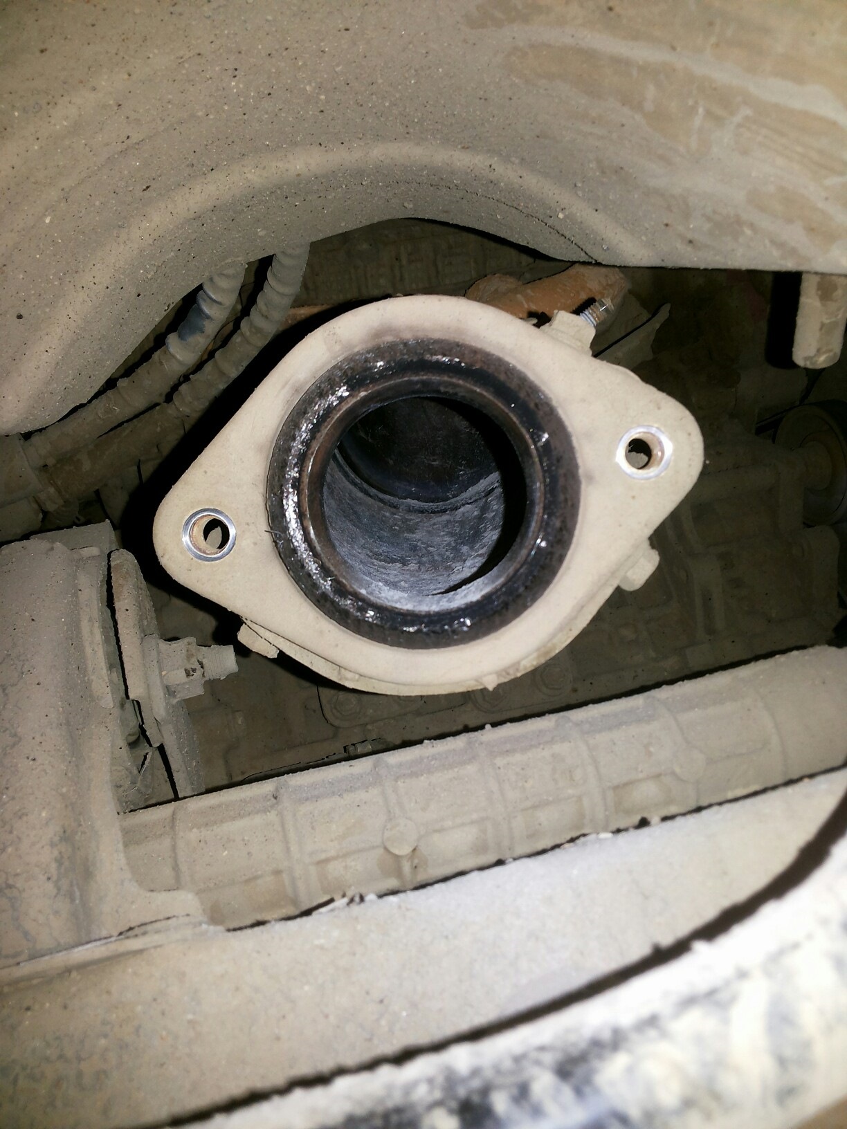

Итак, время 11.30, приступаем! В ногах у пассажира возле центрального тоннеля под ковролином разъединяем фишку второй лямбды. Машина висит на подъёмнике, откручиваем 2 болта после выпускного коллектора и 2 перед задним резонатором и 2 гайки металлической планки, освобождая выхлопную трассу.

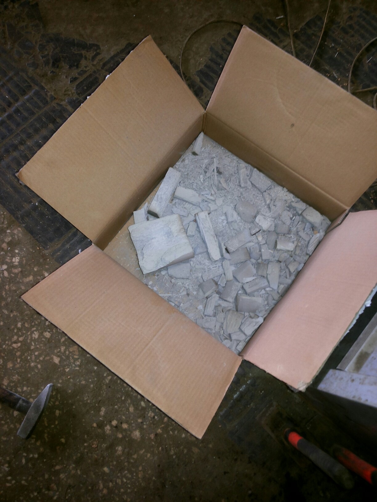

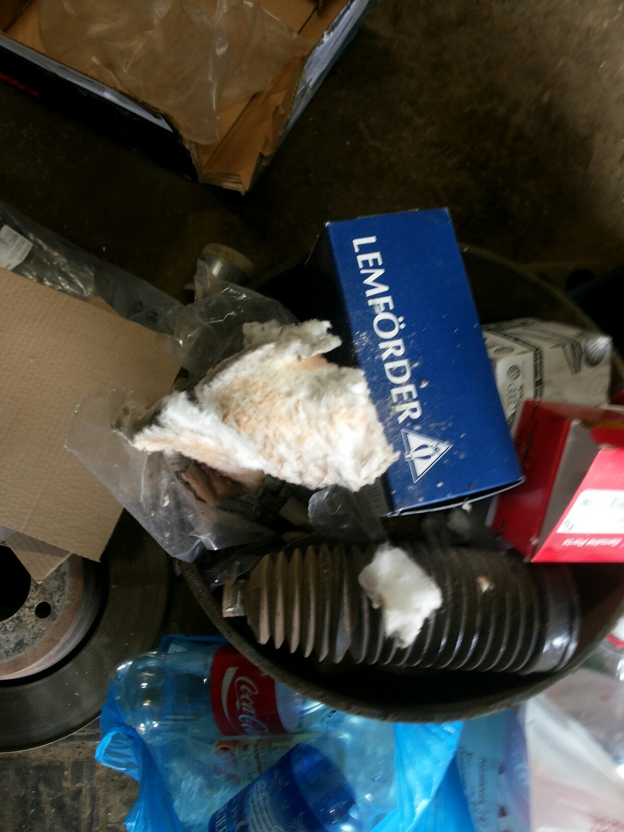

Смотрим снизу на катализатор который в выпускном коллекторе, берём монтажку и аккуратно ковыряем катализатор. Главное глубоко не засовывать, чтобы не повредить первую лямбду. Вдыхать пыль не советую, говорят она не особо полезна. Потом ковыряем руками и достаем осколки, а также подобие стекловаты.

Далее переходим ко второму катализатору. Ставим продольные метки для упрощения центровки при сварке. Делаем круговой пропил по шву бочонка, который ближе к задней части автомобиля и так же аккуратно монтажкой ковыряем не задевая лямбду.
Катализаторы начали сыпаться и забивать друг друга. Просвета было мало, по ощущениям всего 30-40%.
Завариваем наш пропил. Собираем все в обратной последовательности. Все прокладки оставил родные, по итогу ничего нигде не сечет.
Подключаем фишку 2 лямбды и готово.
