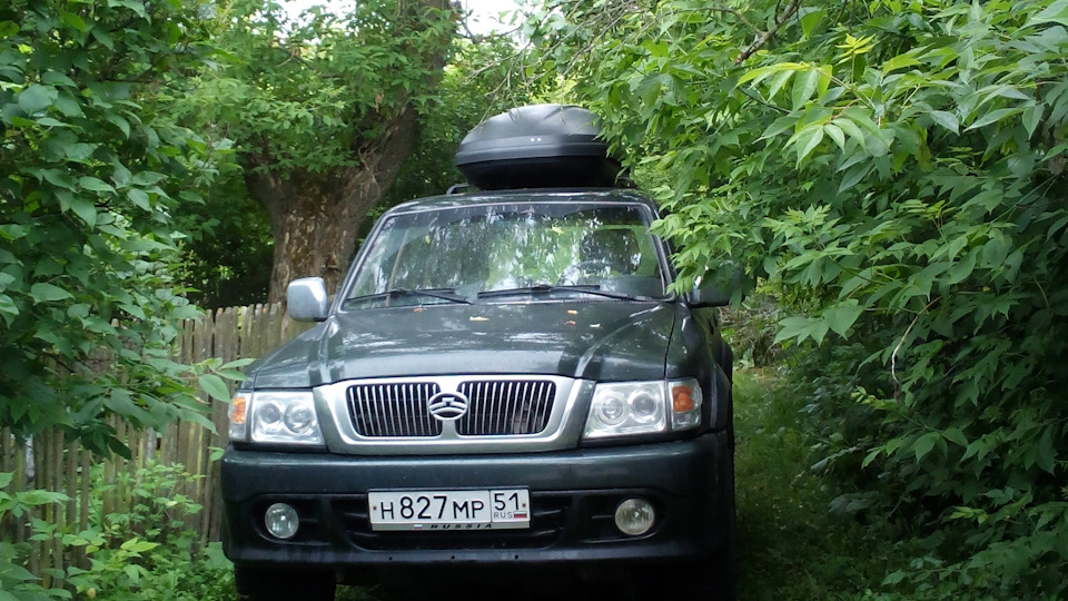

Кто потскажет где смотреть .дворник работает обогрев работает стекло с кнопки опускается но неподнимается реле сзади в блоке щёлкает.с ключа тоже опускается но неподнимается тоже реле щёлкает когда ключом на подъём поворачиваеш.механизм подъёма исправлен смазки там нормально нечего несломано не ржавое.поднимается когда к моторчику 12 в. подсоединяю.Вот такая петрушка и катаюсь целый год в багажник только с салона .

Нет контакта на нормально открытом контакте реле подъема стекла в блоке управления задней дверью. Цитата с красного форума : "за подъем и опускание стекла отвечают реле rela1 и rela2 "
у меня отгнили все проводки от самой личинки ключа в борту. почему то кажется, что эта же ситуация и у тебя
С ключа стекло опускается а на подъём только релюшка в блоке щёлкает.значит сигнал идёт.
ну тогда хз
Аминь
Проверь провода которые идут из борта в салон, если все ок, то скорее всего чудит сам блок
Блок нормальный.потом купил новый и такаяже петрушка творится
Значит проводка, прозвони
А как поднимал когда опустил?
Разобрал борт из салона отсоединил колодку моторчика и потключил 12вольт к моторчику стекло ходит как по маслу.машину брал у пенсионера хранилась в гараже .в полостях дверей и борта и на мёка на ржу нет.
А так же, ещё раз проверь зубья стеклоподъёмника. Пару зубьев не хватает вот и итог.
Зубья все целы как с нуля
Может обрыв провода смотри провод к которому + подносишь !;))
