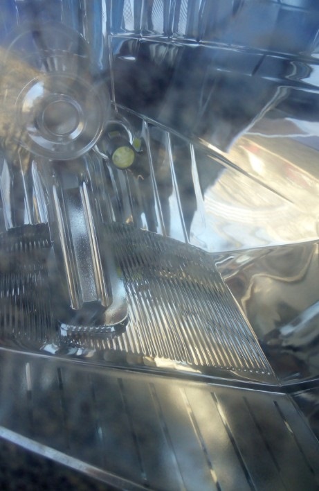

Что ж, поставим пока лампочки без них, а если сдохнут — заменим. Лампы пришли давно, тоже из Китая.
по размеру прекрасно вошли в штатное место. Линза на торце дает хороший свет. Вечером и в пасмурную погоду, пожалуй, даже за ДХО сойдет.
А вот старые диоды, которые беспощадно подмигивали всем и вся показали, что компенсатором спасти выходящие из строя габаритные лампочки вряд ли получится.
плавит их лампа HOD GT беспощадно. Кстати, заметил, что и себя она за четыре года изнутри прожарила капитально создав темное пятно на колбе, куда попадает пучок света с отражателя ближнего. Надо будет задуматься о замене. Ну, в общем с передними фарами закончил минут за 10.

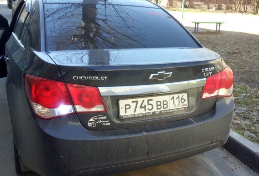

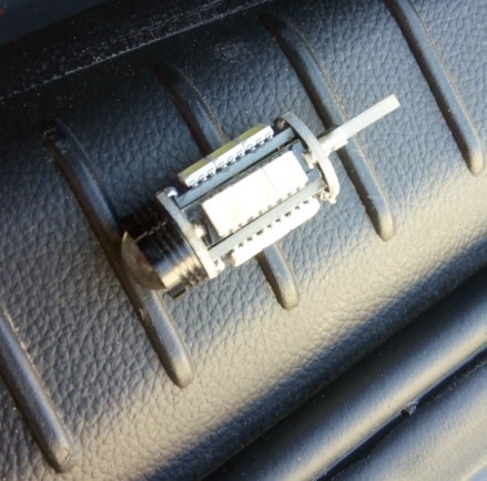

Однако ж это не все запланированное на сегодня. Вместе с диодами в габариты пришли и диоды в задний ход.
Выполнены помассивнее, с большим количеством кристаллов и тоже с линзой. Одно "но" — по размеру они буквально на миллиметр больше гнезда, в которое их необходимо просунуть. Даже не так — на десятые доли, которыми являются углы кристаллов. Пара взмахов надфилем (по гнезду фары) и лампа встает без проблем вместо штатной.
Оценить эффективность освещения можно будет только вечером.
