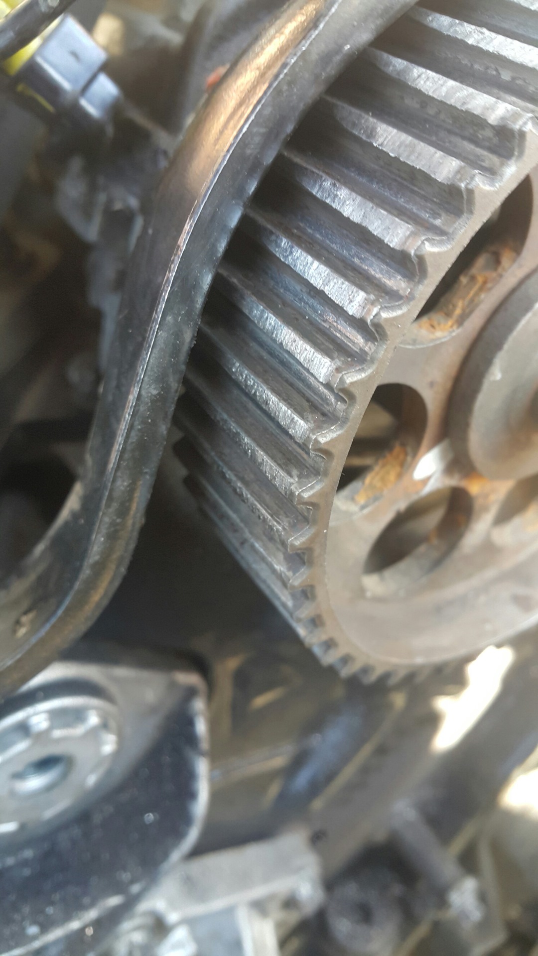

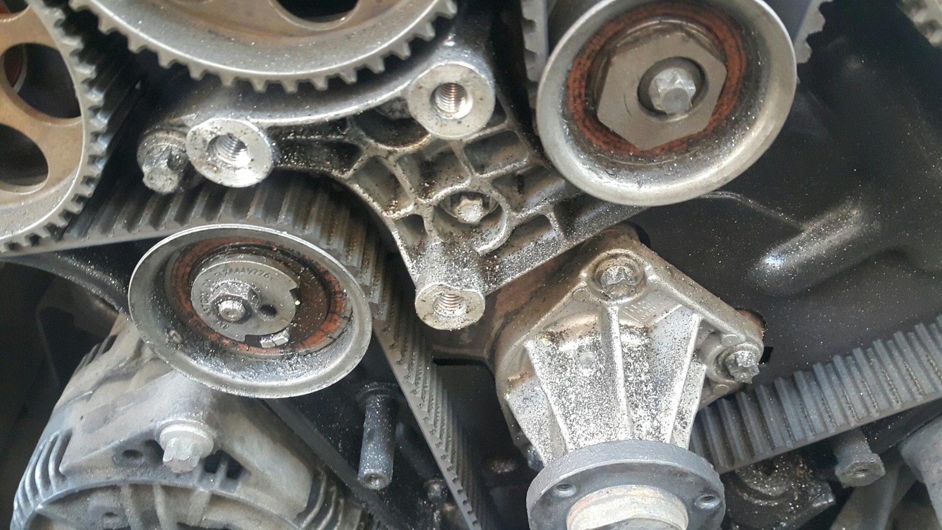

И так, начнём: Многие знают что за беда приключилась со мной позавчера, а точнее с ОМЕГОЙ. Промучавшись вчера пол дня, я понял, а точнее МЫ(омеговоды-собратья), что нет компрессии во всей левой голове. Так же была непонятная стружка, которая, как я думал, появилась из подклинивавшего натяжного подшипника ГРМ…

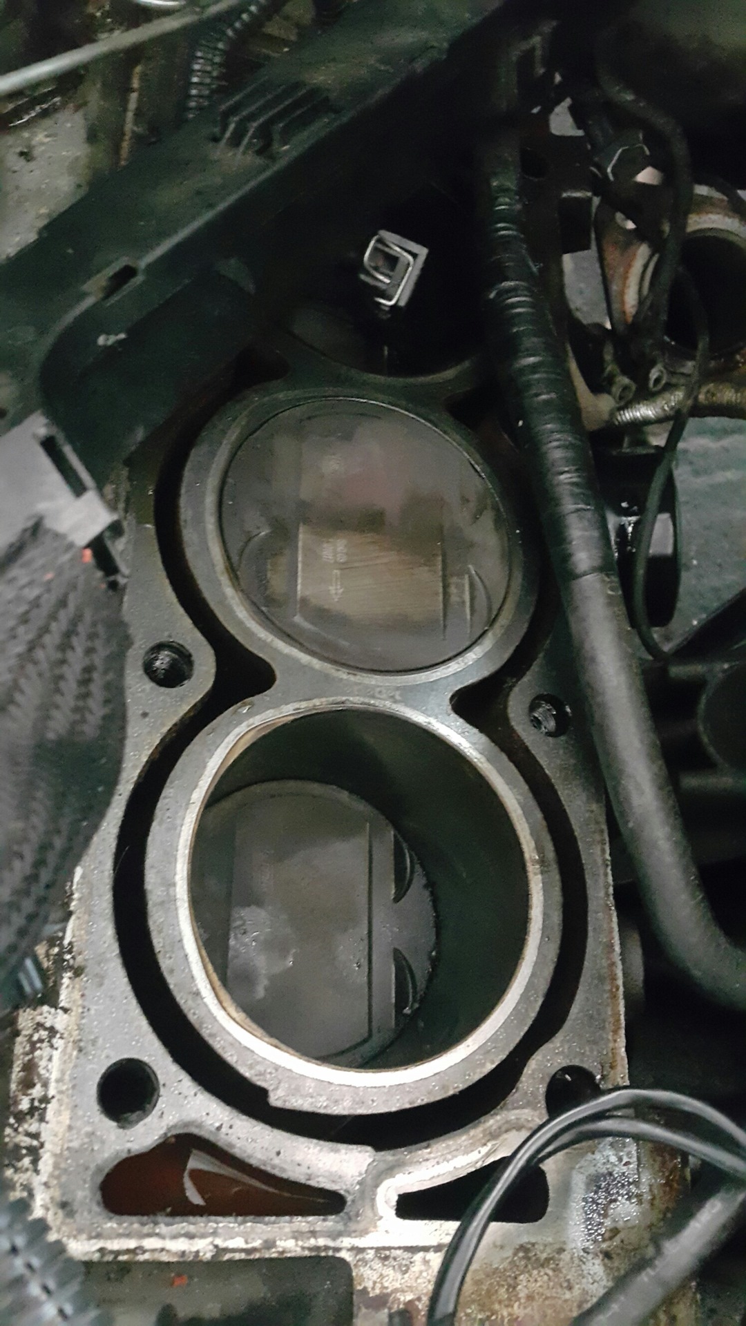

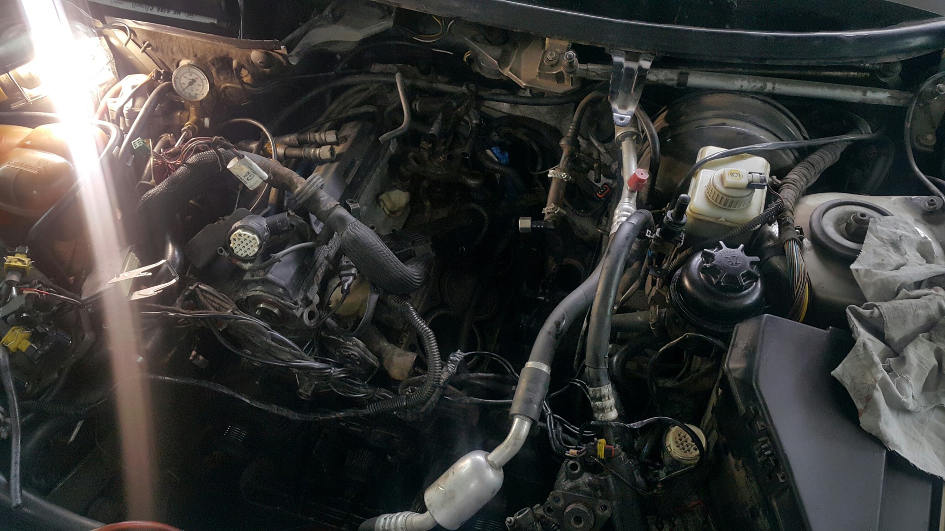

Сегодня утром, я с батей, потянули металлолом в город, к человеку который делал капиталку… Открыл я значит ему капот(предварительно еще вчера добравшись до ГРМ и сняв всё лишнее), и он сначала опешил: "Как так, откуда стружка, что с компрессией если всё по меткам?!" Но вместе пригля девшись, мы нашли откуда шла стружка. А стружка была от шестерней распредвалов, ОНИ СЛИЗАЛИ ДРУГ ДРУГА… НО КАК, ВЕДЬ СЕЙЧАС МЕЖДУ НИМИ ЕСТЬ ЗАЗОР? Полезли мы дальше, а именно сняли шестерни(когда я их откручивал, то понял что 4-ая не затянута). При снятии я обнаружил НЕ ОБЛОМИВШУЮСЯ СОШКУ, А ВЫПАВШУЮ, А ТОЧНЕЕ ВЫЛЕЗШУЮ ИЗ ПАЗА И ЗАЛЕЗШУЮ В ШЕСТЕРНЮ… Тут стало понятно и нам и Вам(читателям) что шестерня крутилась сама, при этом сошла с оси и начала тереть об 3-ую. Остался один вопрос: клапана! Сняли мы голову за 1,5 часа, при это совсем обрезав и заглушив трубку продувки катализаторов на левой голове(теперь спереди ничего торчать не будет). Перевернув голову можно было невооруженным глазом увидеть согнутые 6-ть выпускных клапанов. Мысль в голове: "Вот сука я везучий, не 2, не 4, а 6 из 6))))) Правда один плюс это то, что у меня были клапана. Пришлось заказывать прокладку головки и 6-ть сальников клапанов. Так же нашел две шестерни.
НО ЕСТЬ И ОБРАТНАЯ СТОРОНА МЕДАЛИ:
Я увидел как ведёт себя двигатель после 40т.км. А ведёт он себя на твёрдую ПЯТЁРКУ. Если бы всё было затчнуто, то: клапана в отличнейшем состоянии, не смотря что 38т.км из 40т.км. я проехал на метане. Поршня даже без закоксовывания, на них даже маркировка еще читается. Всё было идеально, не смотря на сравнительно недорогие запчасти.ПРИМАРНО: 400р.-1 клапан; Что-то около 2-х тысяч один поршень всборе с кольцами и пальцами.

посмотрев фото, я тебе скажу одно направляшки при таких загибах к замене обязательно
2 месяца назад прошол через это
Сколько погнуло? И как произошло?
12 впускных просто перескочил ремень на 180 и порвался ремонт вытек с учётом что все сам делал в 15000

Попал я как то раз к хорошему мастеру, который рассмотрел шестерни и приговорил их. Вот казалось бы, предыдущий хваленый мастер сменил ГРМ комплект и не увидел. что зубья побитые и жрут ремень ГРМ
Тут случай единичный …

А я считаю что шестерю просто недотянули!
забыли
Не хочу врать, но там усилие по книге, что то за 200НМ такое хрен само открутится…

шота ты путаешь грешное с правидным, 250 Nm это затяжка приводной шестерни колена, а шестерни голов тянуться 50 Nm и два доворота 60 и 15 град

100000000% 1 и 2 идеально затянути, а 3 чуть слабее, и 4 совсем отпущена(как будто ее просто наживили слегка)
а ты все на ролик грешил…, первый раз вижу, чтоб шестерня открутилась
это все РУКИ! того кто ее ставил))

а как же 40 тысяч крутилось?
Потихой отходило и выдалбливоло шпонку…

Ролик плохой, так как он подклинивал…
