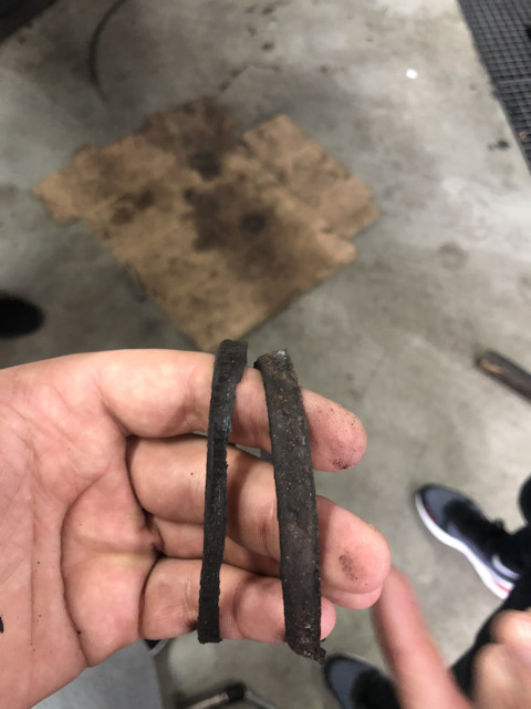

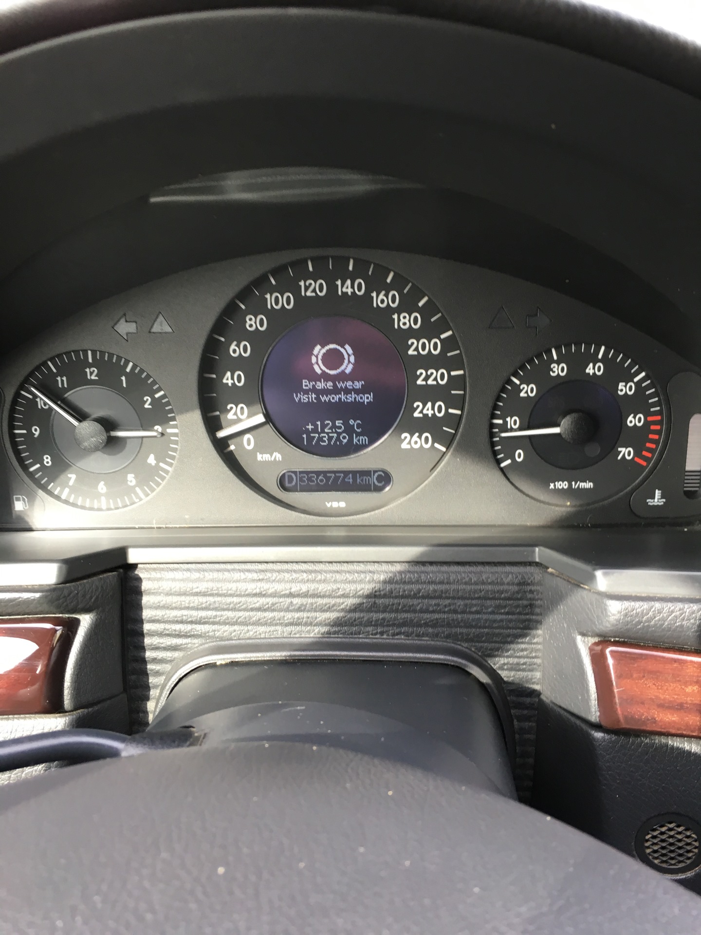

Поехал в рыбинск к знакомому на сервис, спаяли проводок идущий на датчик тормозов — и все в порядке
Тоже так вылазило из за датчиков, поменял датчики и норм, колодки были живые уже как 2500км откатал и норм, Сбц с восклецательным знаком входит (вышло не давно у меня)
знач колодки еще жывы?
Ну я передние колодки менял))
