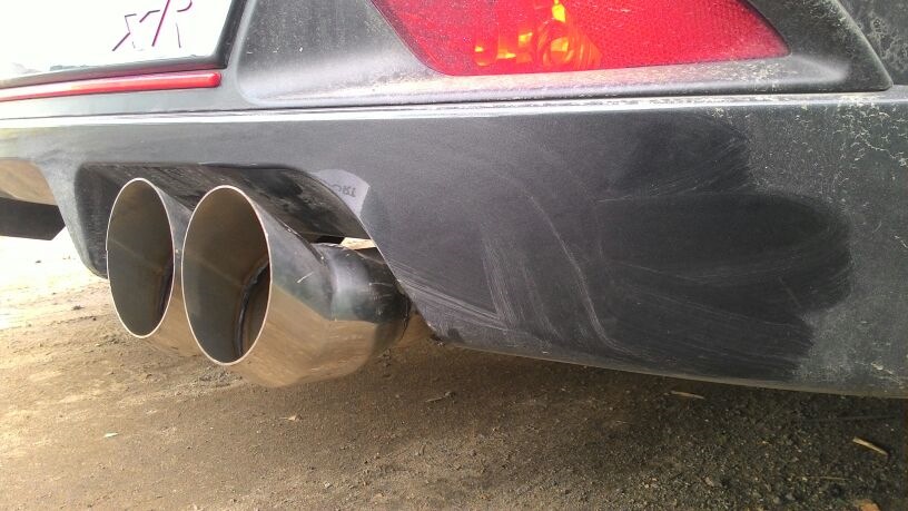

Скажу сразу. Выхлоп был сделан не для понтов и так далее. Паук дабы избавиться от катализатора. Мне так захотелось.
Глушитель-у сидов болезнь, брякают часто. Противный звук. Как альтернатива, была выбрана банка от турбосааба. Относительно тихая, и почти идеально подходящая для вварки на сид.
Спасибо всем, кто откликнулся на просьбу посоветовать хороших сварщиков.
Честно, уже не припомню кто, но посоветовали мне Империю выхлопа. Один из их филиалов находится совсем недалеко, в Люблино. Туда и поехал.
Стоит отметить, что выбора особо и не было. То начинали сиси мять, то ценники ломили. Тут же объявили 4к. Вполне демократично.
Что особо ценно-не покоцали обвес, были с ним аккуратны.
Сама контора стоящая. Найти достаточно легко. Народ общительный и приветливый. Особенно порадовал мастер. Не злился на вопросы, все показывал и рассказывал. Очень приятный дядька.
Упорно и аккуратно выставлял насадку. Честно говоря, очень советую.
Насадка Вот такая.
Глушитель POLMOSTROW артикул 4801. Полный аналог босала 215-211. Только в наличии и найти реально.
Также приобретено было пару гибов от Лад, 63 диаметра.
Итого получается паук 4-2-1, далее штатный резонатор, далее банка от турбового сааба, далее труба 63мм и насадка.
Про результат. Мне он нравится. До 2.5 — 3 тысяч оборотов особо звук и не поменялся.
Крутится мотор полегче, едет вроде пободрее. Теперь нет грохота глушителя после бодрой поездки, а это радует.
Спасибо Artem-ACAB за то, что прислал наклейку XR, которую можете видеть на этих фото. Встала четко в выштамповку на обвесе.

Это только банку выхлопной заменить?
И труба вроде 57 идет.
Не помню точно, до глушителя у меня труба штатная, после него-63мм.
Слушай, я так понимаю, гиб, чтобы закрепить к трубе от резонатора, спилили от штатного глушителя?
труба от резонатора до глушителя штатная.
А как встала штатная труба к глушителю? Вставили внутрь и обварили?
варил сварщик, я не знаю как и что он вставлял
Это печально(
Сегодня забрал глушитель, померил он больше стокового, есть какие ньюансы или отпилил и новый приварил?
Я не пилил и не варил. Это делали специально обученные этому люди. Так то он конечно не точь-в-точь по размерам со штатным, но переделок минимум. Приваривали его спереди чуть дальше, чем был штатный, на самом гибе прямо.

Неплохо получилось. Сколько Общий бюджет?
Паук 12, банка 2, насадка 2, гибы около 1,5, работа 4.
Только Хренова что он тебе посередине самого зазора не сделал, а почти впритирку к краю
