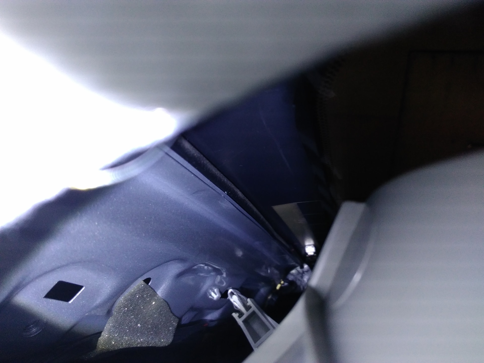

Съездил сегодня к дилеру на проверку установки заднего стёкла. Вердикт не утешительный — нужна ПЕРЕУСТАНОВКА стёкла. Печаль… Машина изготовлена в июле 2014 года.
Менеджер машину отфотографировал, утешил меня как мог, сообщив, что я не одинок ;)
Короче, недели через две, когда с завода придут заказанные дилером уплотнители меня пригласят на переустановку.
Продолжение следует…

А как выглядит этот косяк ?
Стекло без прокладки сразу к металлу приклеено?
Добавил фото как это выглядит у меня на данный момент. Фотографировал на телефон, отгибая боковую накладку, так что фото не очень качественное…
Спасибо. Резинка как будто на месте. У себя смотрел- аналогичная ситуация.
Про какую грунтовку речь? Не понятно. Не охота к официалам ехать.

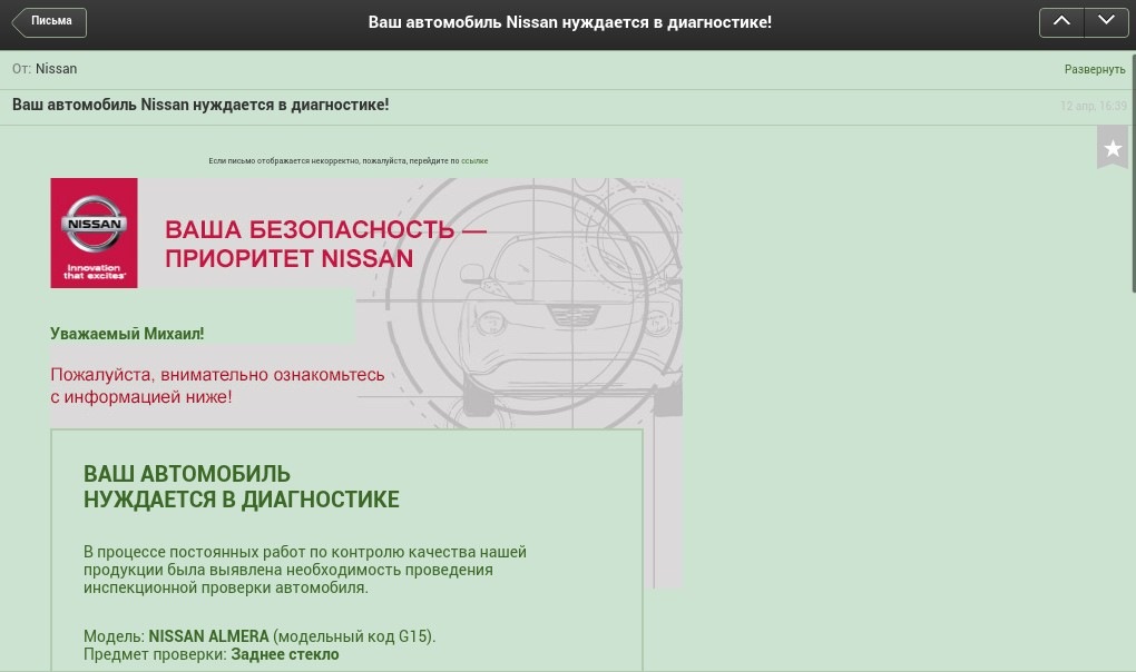

Скажите, а если то2 не проходил у дилера, стоит ли ехать, ведь машина не подпадает под гарантию?
А какое отношение имеет непрохождение ТО к заднему стеклу? Отзыв-осмотр идёт по всем Альмерам G15, так что если есть время и желание, то на запись к дилеру.

А мне СМС пришло и на горячей линии по стекло рассказали, завтра буду звонить дилеру — записываться.
А не рассказали тебе, чем чревата не исправность?
Если честно, то не спрашивал…
Мне тоже письмо пришло, на неделе поеду. А что печального? Печально было бы когда, оно на трассе выпадать начало))) А тут вроде какой ни какой, контроль качества)
