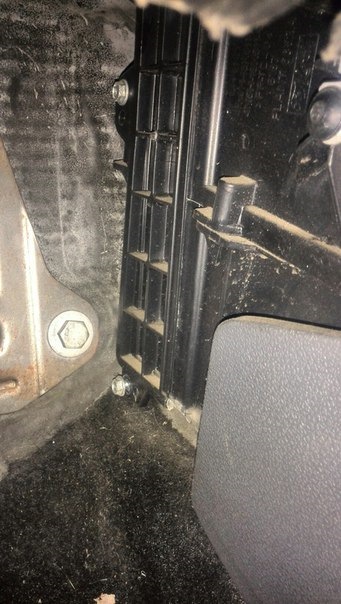

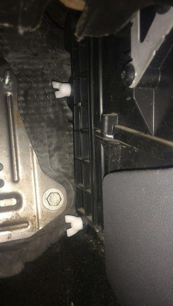

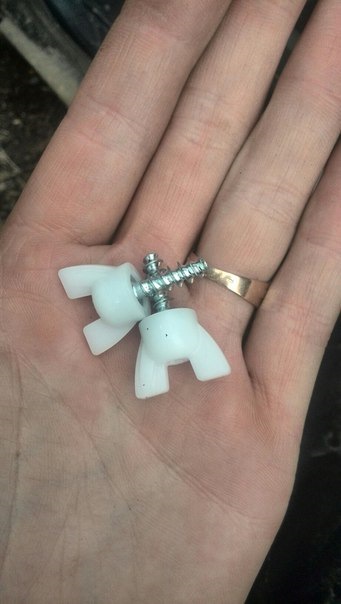

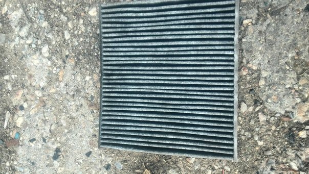

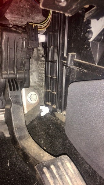

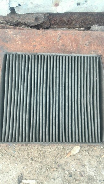

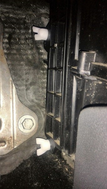

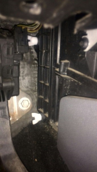

Что то после зимы очень слабо стало дуть из печки да и стекла потели немного, значит пора менять фильтр салона. Процедура не из легких так сказать. надо снять педаль газа(можно не снимать но придется по *ба**ся) открутить злополучную крышку фильтра самый верхний болт и есть злополучный. Поэтому было решено поставить барашки от вольво дабы не лазить туда ключами и трещетками и не принимать позы ЗЮ. Старый фильтр очень и очень пыльный был да еще и в песке как будто. от куда там это все взялось. Новый установил оригинал но не угольный, теперь дует как положено очень сильно и мощьно.

Тоже читал что люди ставят барашки, но это было давно, когда они стоили не так дорого. Сам недавно менял фильтр, и что-то жаба задавила покупать их по 170р. шт.
оригинально придумал)
а я для замены фильтра снимаю сидуху…иначе не могу нормально туда подлезть…минут 20 теперь уходит на все
Много зависит от инструмента.
я себе взял набор, поэтому делаю теперь быстро
ну так мне теперь вообще никакой инструмент не нужен
Грамотно!))))
Спасибо
