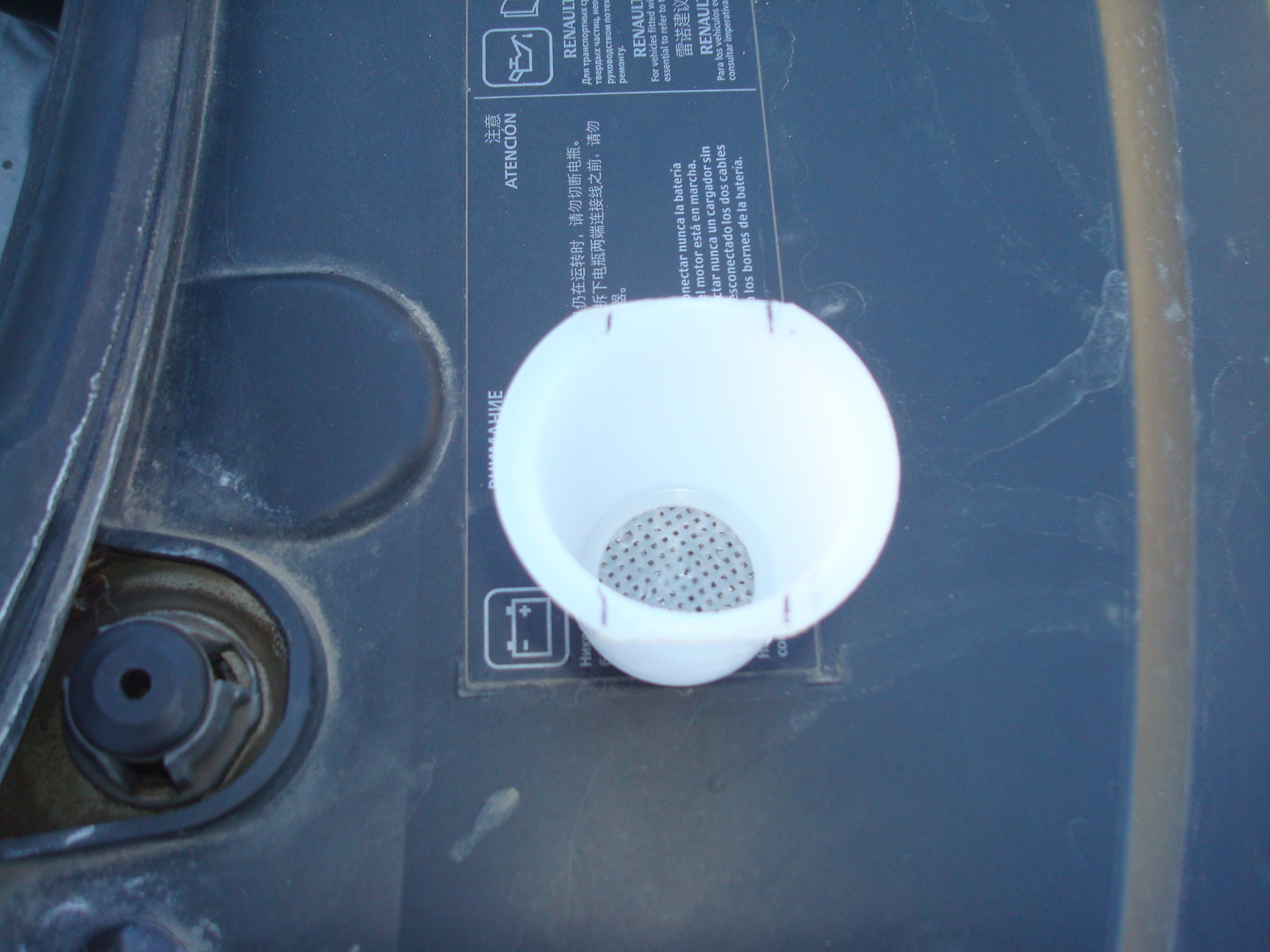

Прочитал где то здесь на Драйве, и решил воплотить в жизнь!Сразу хочу сказать СПАСИБО, тому первому человеку кто предложил данную доработку, извини дорогой далёкий Друг что не запомнил твоего имени но всё одно Спасибо!Собственно дело вот в чём:Многие владельцы нашей марки автомобиля да и родственных с ним марок писали, что жидкость из бачка- омывателя всё время пытается из него убежать через крышку, по идеи предложившего данная доработка должна остановить беглянку(жидкость), и вспомнилось мне что действительно на предыдущем авто в бачке стояла такая сетка, и протеканий не наблюдалось, так что решено попробовать и испытать, итоги испытаний в процессе эксплуатации, ну а фото выставляю!Всех с Наступающей Весной, а кого и с наступившей, весеннего настроения Вам!

на евро версии стоит сетка, так что можно ориг поставить
Номерка случаем нет, посмотреть сколько по деньгам будет?
289130004R

а как вытащить старую?Она на защелках?
да, она довольно легко снимается

Подойдет и 289130004R и 289130005R

подскажите каталожный номер.С евро версии.
289130004R
А от чего и номерок не выкладываете…странно.
От классики ситечко бачка омывателя.

На 2108 тоже такая сеточка стоит в 5л бачке
