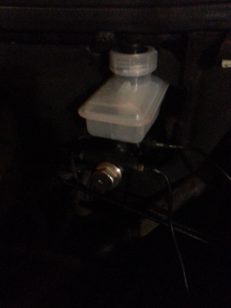

ГТЦ уже на месте, фото ниже, проблем никаких не возникло с монтажом.
Почему менял ГТЦ ? — Подтекал с момента покупки, да и надоело подливать тормозуху.
