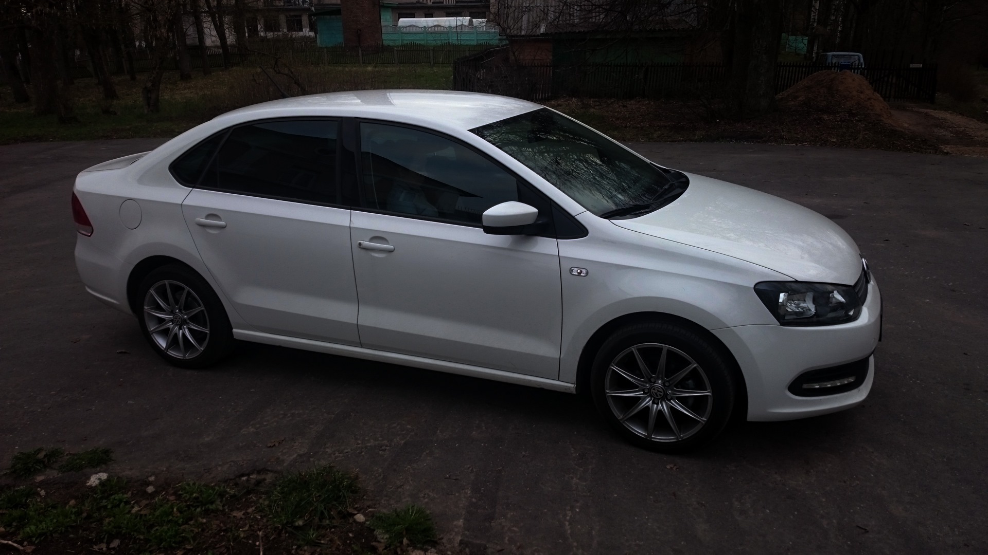

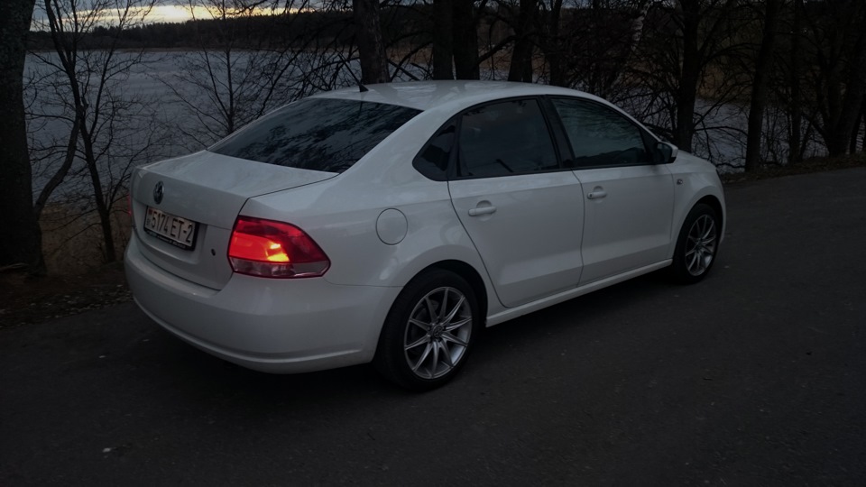

Как и многим владельцам поликов, мне не нравился завышенный зад. Вариант полного занижения не рассматривал, ну вот опустить немного заднюю часть все же хотелось, тем более мои задние колеса совсем терялись из-за большого расстояния между колесом и аркой, к тому же диаметр моих колес (205/45R16) меньше штатных на 1,2см.
Выбирал между всеми известными пружинами шведского производства Lesjofors 4295034 и усиленными Lesjofors 4295053. Знал, что оба вида опускают заднюю часть в пределах 3 см, но усиленные немного короче 34, и из-за этого были сомнения, как они поведут себя при диагональном взвешивании, не выпадут ли и т.д. Обычные пружины имеют свойства просаживаться при нормальных нагрузках и более подвержены вертикальным раскачкам. В итоге, после долгих раздумий, остановил свой выбор на усиленных.
Т.к. доставка Lesjofors 4295053 у нас занимает достоточно долгое время, было решено купить аналоги эти пружинам, пружины фирмы Kilen 65036, принадлежащей компании Lesjofors AB. После замены корма опустилась примерно на 2-2,5см.
На данных пружинах проехал уже около 1 тыс. км, в том числе большую часть по трассе. Что могу сказать, сравнивая со штатными пружинами:
+ внешний вид (смотрится более гармонично) Расстояние от земли до передней и задней арки ровно по 65см, но при этом расстояние от арки до переднего колеса визуально немного больше, чем от арки до заднего колеса
+ машина стала более устойчивой, более сбитой, если можно так выразиться, т.е. уменьшилась вертикальная раскачка, но на комфорт, для меня, это никак не повлияло.
+ если и чуть жестче, то это практически не заметно (но у меня и резина 205/45)
— до конца не известно, как это повлияет на штатные амортизаторы, сколько они проходят (заменил только пружины), хотя, с кем не общался, все говорили, что занижение в пределах 3см, никак не скажется.
Поживем-увидим!
Цена пружин — 3700 рублей
